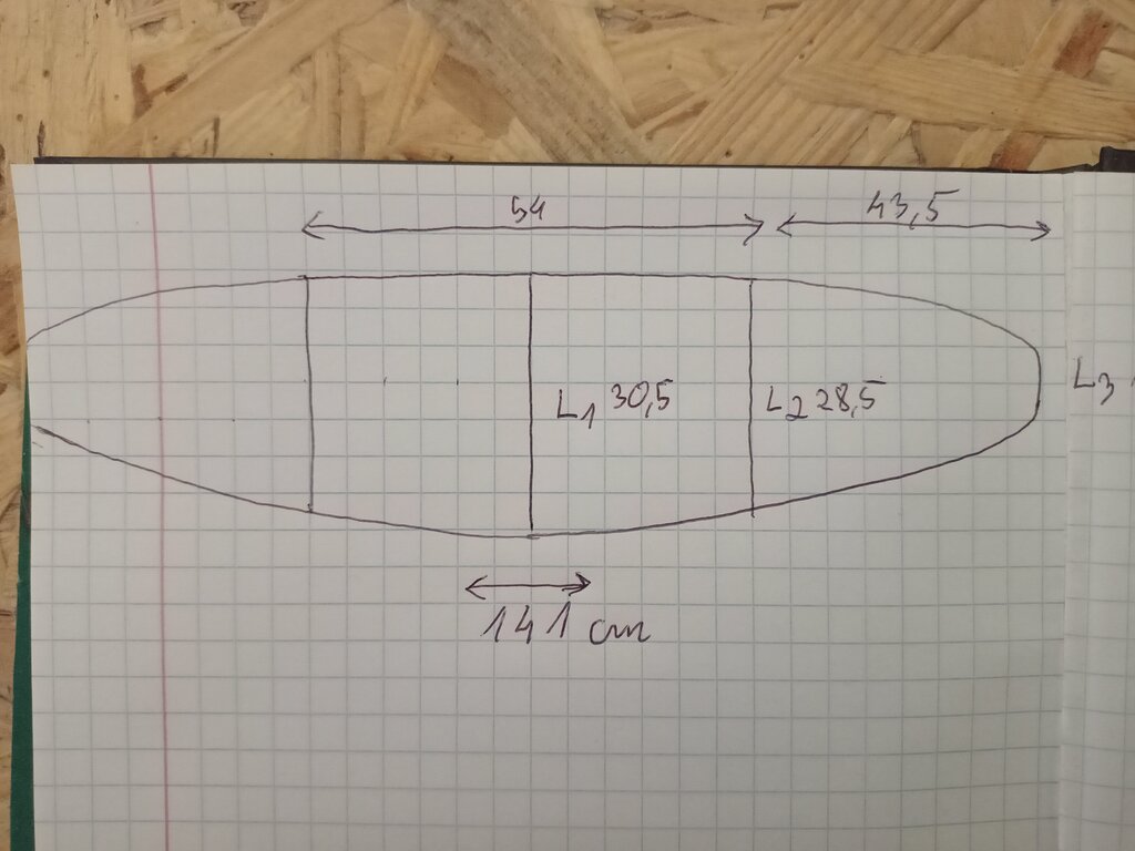

  2. Wymiar L3 to 11 cm sorki nie uchwyciłem na zdjęciu.

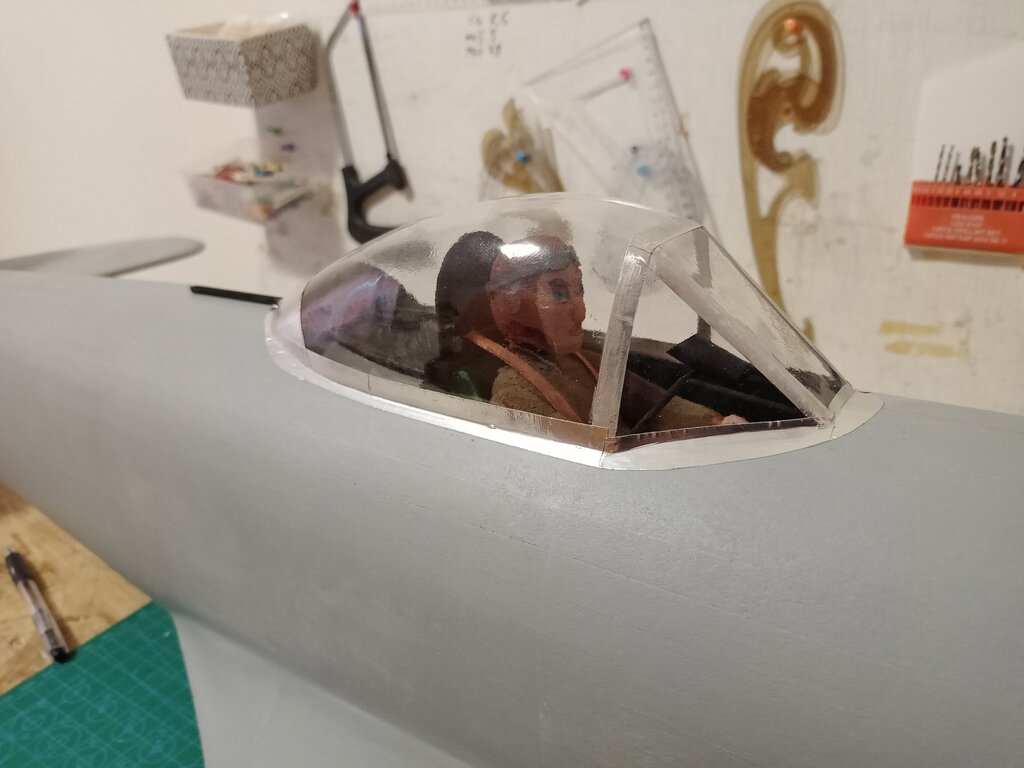

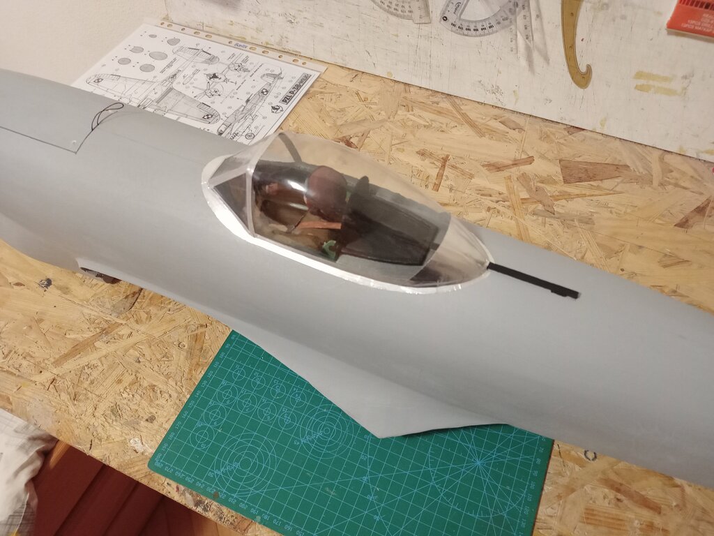

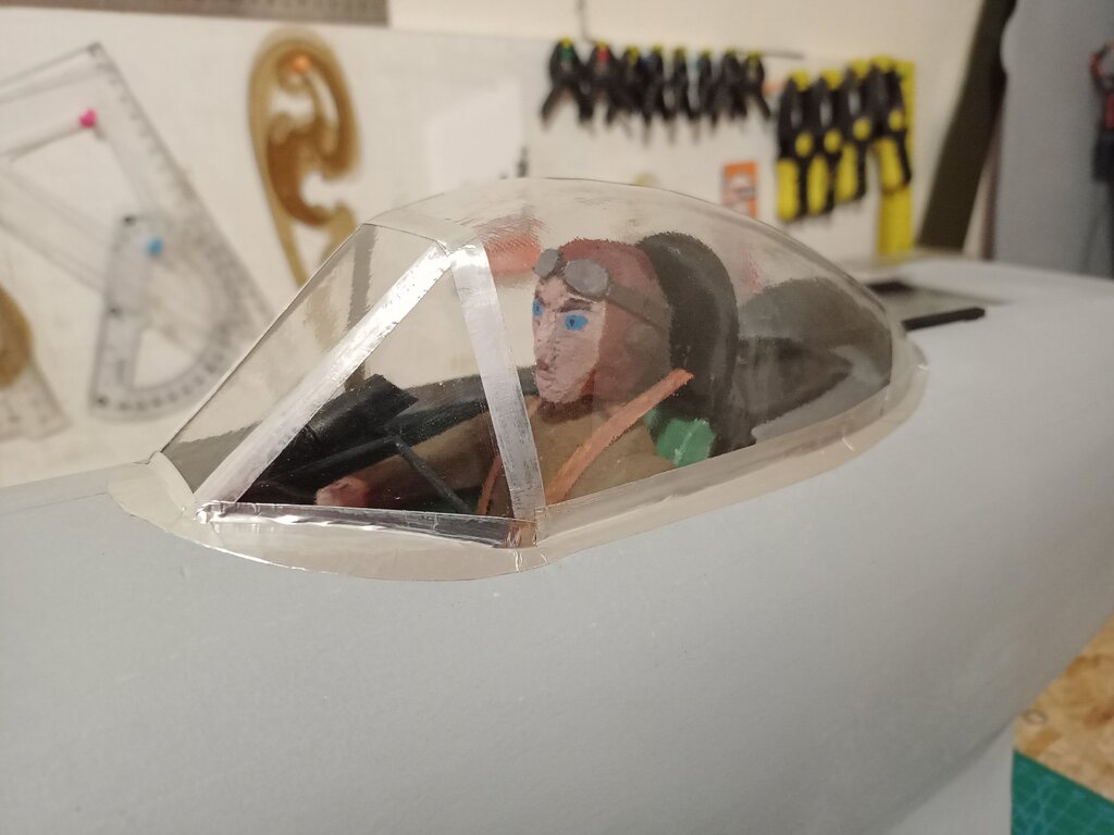

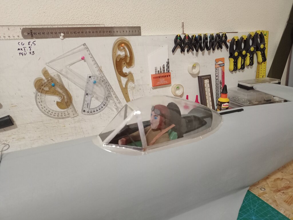

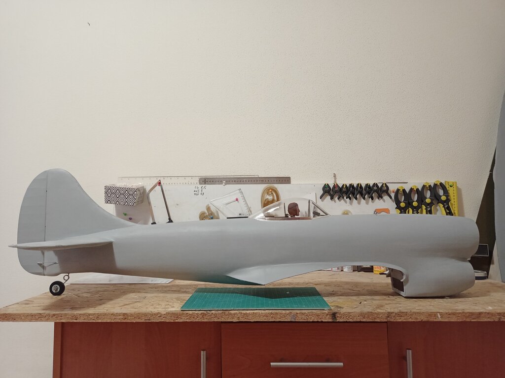

  3. Cześć, kabina przycięta,do środka wpadło parę elementów ( fotel, tablica przyrządów, drążek i co najważniejsze pilot ? proszę się nie śmiać bo to moja pierwsza figurka pilota. Ale do sedna, samolocik do oblotu prawie skończony, waga z serwami i podwoziem 1600 gram, okazało się żeby wyważyć samolot według planów do ,,brody" muszę wpakować dwie baterie 4 s 3000 około 600 g, palnuje zakupić silnik dualsky 3520 820 kv śmigło APC 14/5 , i teraz nie wiem czy łączyć dwa pakiety 4s 3000 będę miał wtedy jeden pojemności 6000 mAh ale troszkę wysoki amperaż czy może pomyśleć o 5-6 s,co myślicie? Z prądem na poziomie 60 A i śmigłem rozmiar 15 cali . Proszę jeszcze o mała pomoc kolegów może ktoś z was miał bardzo dobre oceny z matematyki ? Potrzebuje obliczyć płaszczyznę nośna że wzorów przedstawionych w miniaturowym lotnictwie, o ile przy kwadratowym skrzydle Dromadera nie było problemu ( długość x szerokość=) to tutaj mam małe klopoty ,z każdego wzoru co innego mi wychodzi i duża rozbieżność w wynikach, czy mógłby mi ktoś pomóc, policzyć i napisać co wyszło z obliczeń? Przykładowo jeśli podstawie wymiary pod wzór na elipsę to tak... S=0.78 LxB Czyli 30.5x141=4300.5÷0.78=5513 Z innego wzoru wychodzi co innego. A powierzchnia potrzebna do obliczenia obciążenia pow.nosnej Wagę planuje do lotu do 2500g.

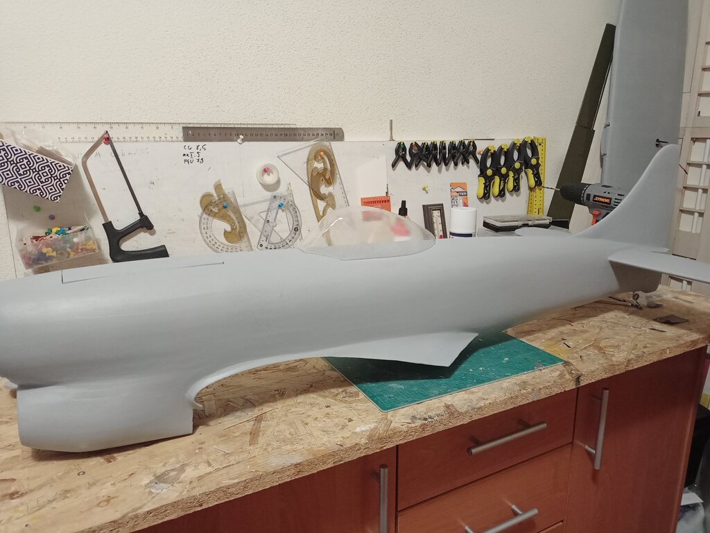

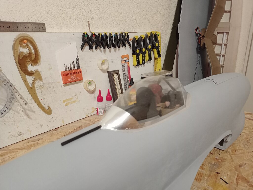

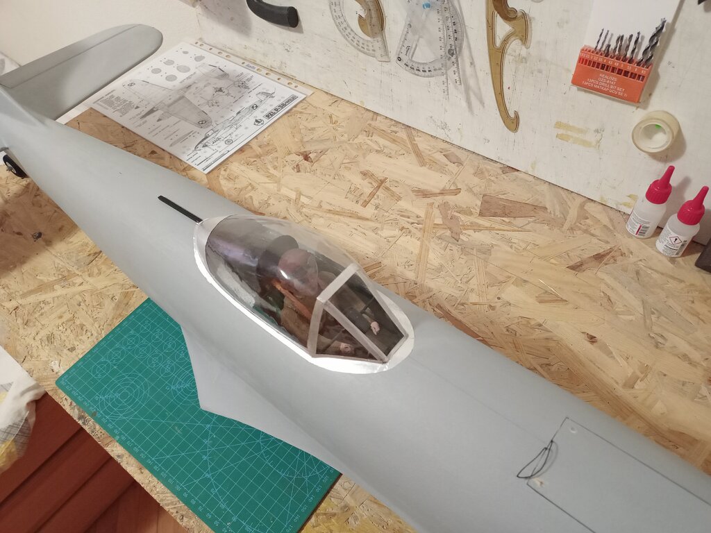

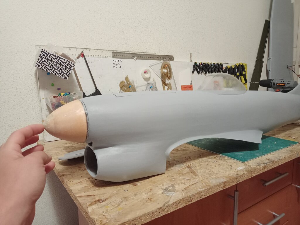

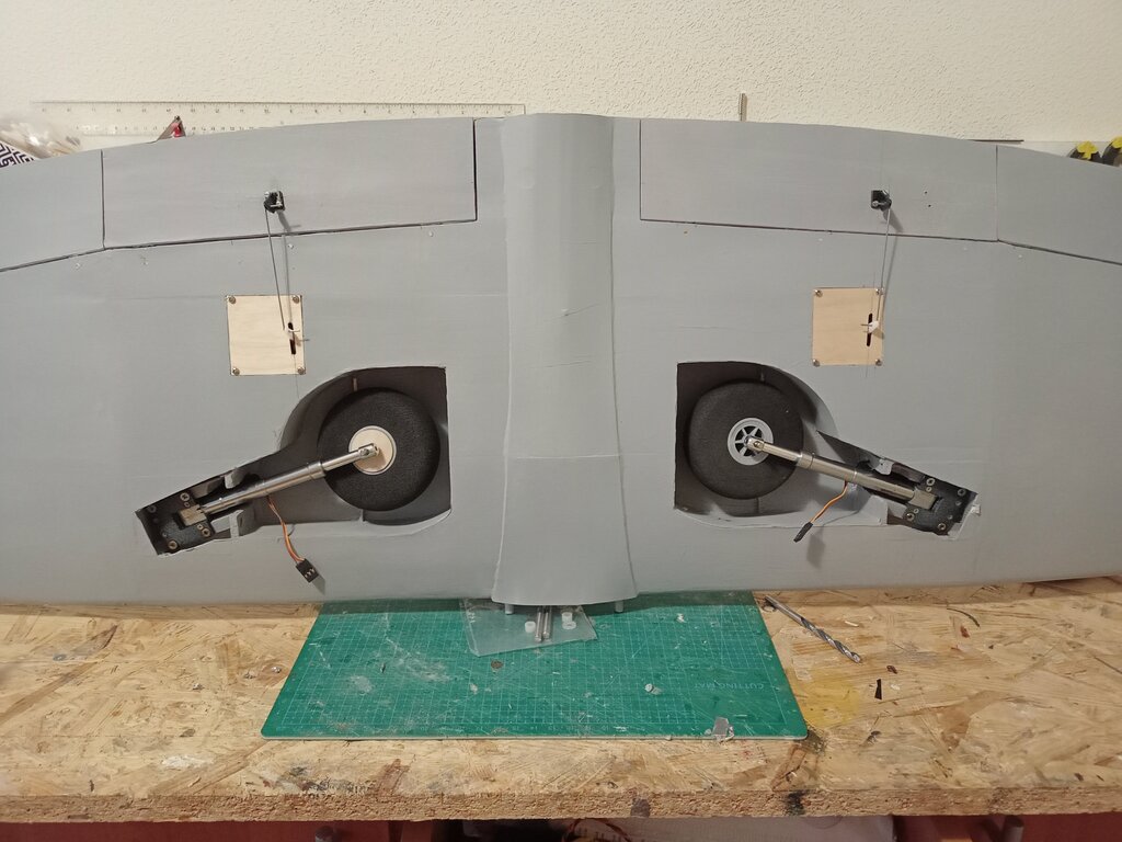

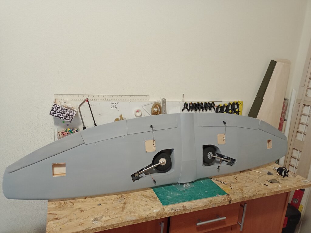

  4. Aktualizacja? Model oklejony i pomalowany podkładem akrylowym motip. Z aliexpress przyszło podwozie jest oki ? ale trzy godziny ustawiania odkręcania ,przykręcania, podkładania podkładek. Klapy wklejone udało się ustawić dwa serwa na jednym kanale,niby wszystko się zgrywa ale nie wiem jeszcze do końca może kupię optime 7 ( może komuś zalega mógłbym odkupić) i klapy ustawie na oddzielnych kanałach na razie korzystam z minimy 6. Co do serw nabyłem 12 gramowe firmy kavan ale jak zwykle odczucia pół na pół, jedno serwo na przy zasilaniu pakietem 5 AA naładowanym,Przycina się i tyka, przy podłączeniu zasilania z li pol i regulatora jest ok ale serwa lekko buczą. Trzeba będzie przestawić się na corony ? zero problemów tylko mi się strasznie spieszyło?. Kabina wytłoczona i wycięta klapką na pakiet. Kołpak śmigła wykonałem jak w oryginale w trakcie laminowania. VID20220809182215.mp4

  6. Mała wpadka ? profil kabiny do poprawy po weryfikacji.

  16. model

  22. Ja kleje poxipolem przezroczystym, tylko trzeba uważać żeby kabinki nie ubrudzić, jaka grubość ? Vivak czy pleksi ?
