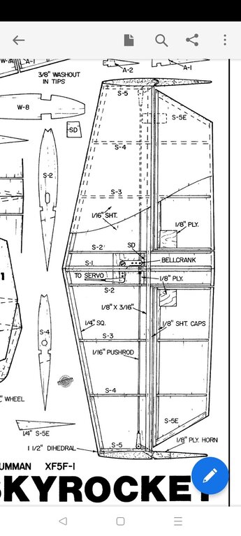

  1. Myslałem o małych serwach 9-12 g Ale jeśli sugerujesz przekładnie z popychaczy to coś wykombinuje, zważywszy na to że balsa do budowy statecznika i tak do najlżejszych nie należy. ? Wtedy serwo można wygonić aż na sam dziób. Dzięki za szybką reakcje?. I chyba mam rozwiązanie...

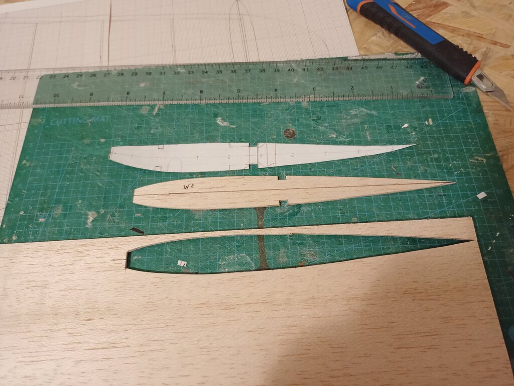

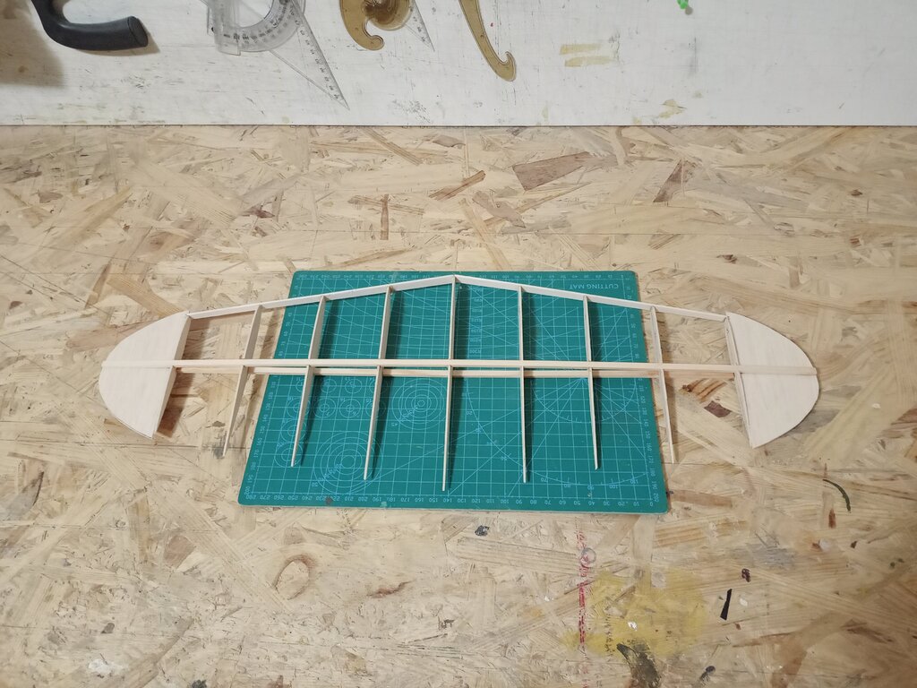

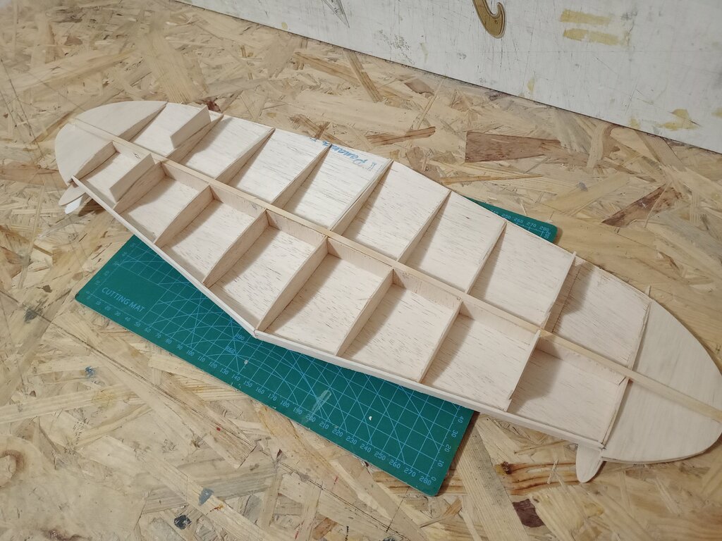

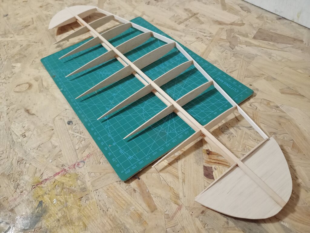

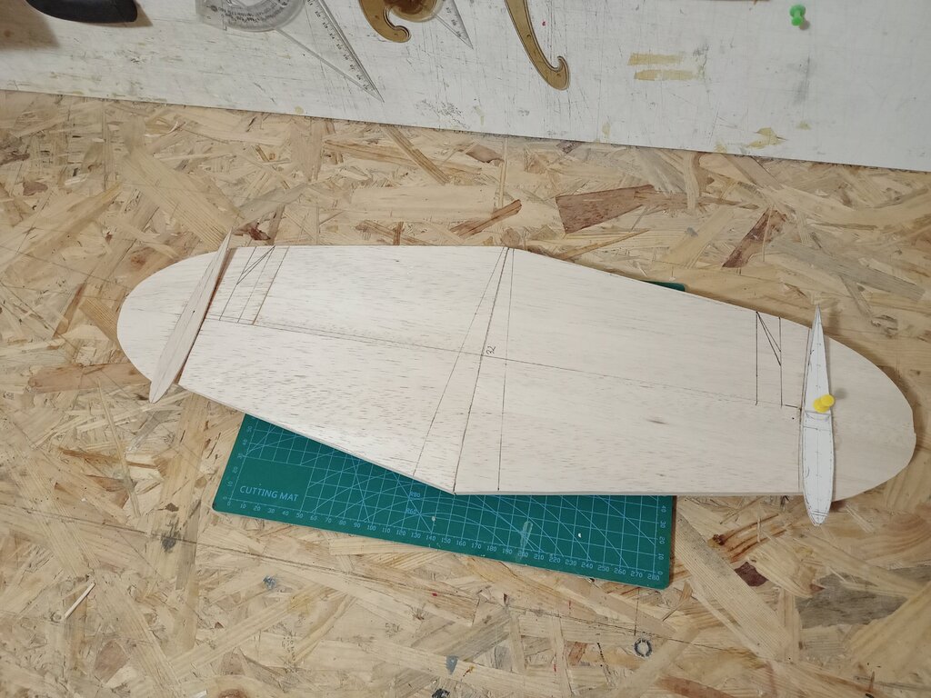

  4. Budowa wilka rozpoczęta ?, szkielet statecznika sklejony balsa 1.5 mm ( dechy przyszły twarde jak cholera i tak to wygląda z wagą ?)

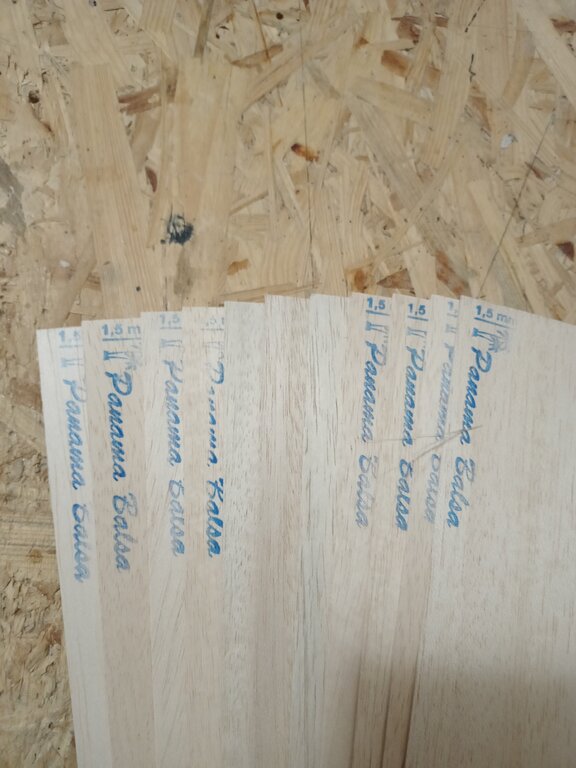

  6. model
    Brak balsy w sklepach.
    Panama 1.5mm tak to wygląda.

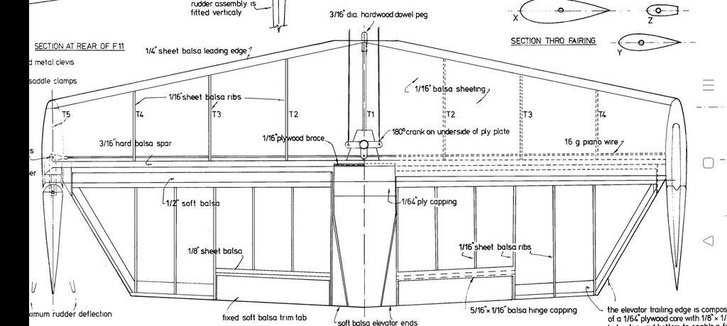

  9. Najtrudniejszy ale i tak sobie z nim poradzę, to będzie wisienka na torcie? spokojnie, chyba mnie kolega troszku nie docenia ??? (nie mój pierwszy model samodzielnie budowany) Myślałem o całym skrzydle nie dzielonym, żebro centralne sklejka 3 mm przy gondolach silnikowych sklejka 2 mm, domki a raczej kręgosłup silnika jak i podwozia też sklejka 2 lub 3 mm który będzie się wsuwać miedzy zebra na zamek do dźwigarów reszta żeber balsa 2 mm, natarcie 6 mm, dźwigary sosna 6x4mm, wznios 5 stopni. Co do skłonu i wykłonu to jeśli zastosuje śmigło prawe i lewe wykłon nie będzie potrzebny, czy u siebie zastosowałeś skłon silników ? W wytycznych które mi przesłałeś kiedyś nie ma informacji na ten temat, chyba że nie doczytałem.
  10. Z gondolami pójdzie raz dwa spokojnie ale jeszcze nie rysowałem, Co do skrzydła, jak sądzisz co proponujesz ? Zebra balsa 2 mm ,poszycie 1.5 mm ?

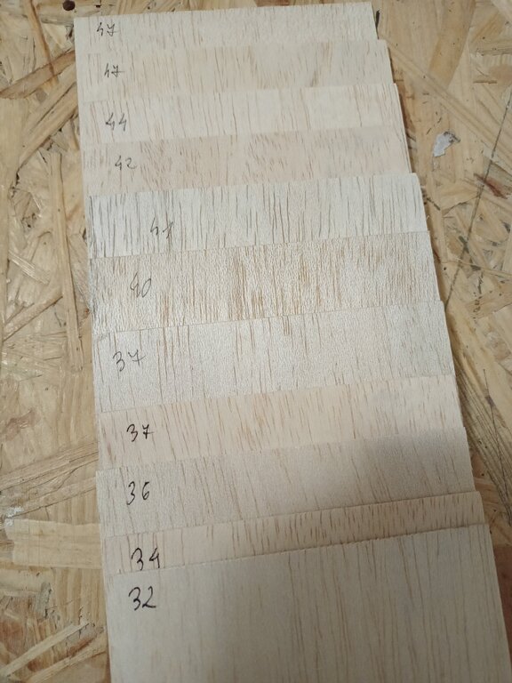

  12. Dziś odebrałem 8 desek balsy 1.5 mm. panamy z modelemax,mam też 3 szt 1.5 mm ( no name) będzie można zacząć budować ???. Co do samych desek to zrobimy ważenie ale cóż, jeśli chodzi o twardość to.... Nie ma co narzekać z braku laku dobry kit jak to powiadają. ?
  13. O nie to ja już wolę twardą balse do posegregowania. A na poważnie to umiejętności mam słabe w tej materii niestety i zaplecze kiepskie, a na wilku nie chce próbować.
  14. Żeby to człowiek wiedział co się porobi parę lat wstecz to bym chyba cały rok kupował balse na zapas.

  21. Wielkie dzięki za plany na pewno się przydadzą ? Co do balsy to kupowałeś już może deseczki z conrada? Albo ktoś inny, chodzi o to co przyjdzie w paczce balsa czy jakiś substytut balsy ?( twardy i ciężki ) jak w przypadku desek 1.5 mm firmy kavan lub standard z modelemax raz jest ok a innym razem można deseczką krzywdę zrobić ? ( wiem wiem w dzisiejszych czasach nie ma co wybrzydzać)

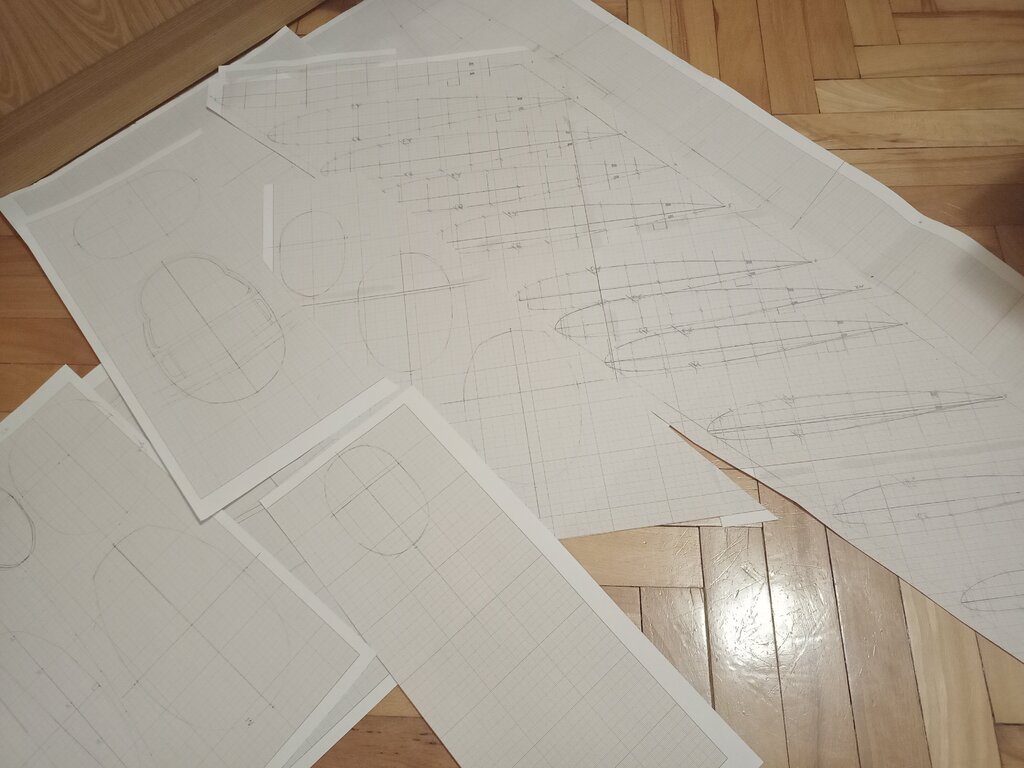

  24. Obciążenia powierzchni się nie boje spokojnie ? ile ci tam wychodzi ? ? Liczby zataimy jeśli będziesz chciał. Co do gondoli spokojnie ogarnę, wczoraj po paru godzinach rysowania opadłem z sił i już mi precyzja spadła?
