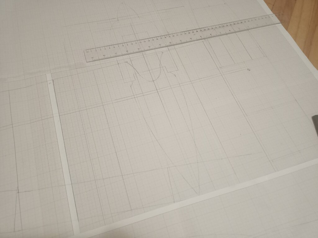

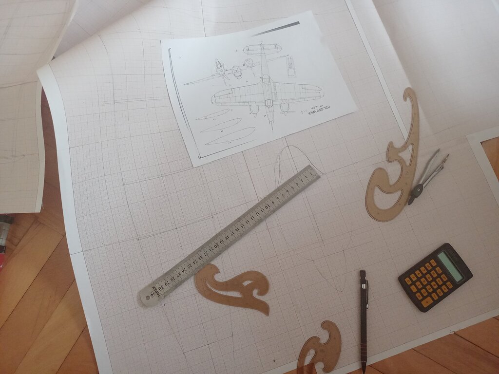

  3. Ciąg dalszy rysowania.... Skrzydło dzielić czy zostawić jako całe, jeśli nie to łączenie na dwie równe części ? czy przy samym kadłubie ? Przy 3.5 kg na gotowo będę potrzebował jakieś 1000-1100 W mocy licząc 300w na kilogram ? Myślę że dwa silniki dualsky 2820 800kv powinny wystarczyć przy zasilaniu 4 s i śmigłach 12x6

  7. Oczywiście że mam i podglądam co nieco, mówisz przerysować, posklejać i drukować ale jak to tak ? a samodzielne główkowanie i rysowanie ? Kiedyś na początku kariery na forum wyczytałem w jednym z postów cytuje( ilu jest modelarzy którzy zbierają dokumentację i sami rysują plany do budowy modelu samolotu? Na palcach jednej ręki można policzyć ) Wziąłem sobie to do serca i też chciałbym zaliczyć się do tego ścisłego grona ( oczywiście te 5 osób to przesada i jest chyba więcej takich modelarzy). Także każda kreseczka na planie musi być moja ale podpatrywać można, poza tym budujesz spalinówke a u mnie elektryk można odchudzić tu i tam, planuje dodać klapy dla mniejszego stresu przy ladowaniu, skrzydło będzie nie dzielone w całości więc i zamocowanie w kadłubie będzie też inaczej wyglądało ?. Tempest i P 51 już pod kończone czekają na wyposażenie elektryczne więc można pomyśleć o drewienku na wilka ?

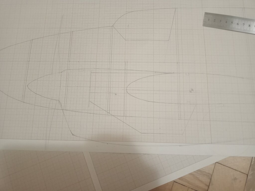

  8. Mam nadzieję, ? gondola silnika rozrysowana, najgorzej to ruszyć po roku postoju ale udało się i rysuję dalej.
