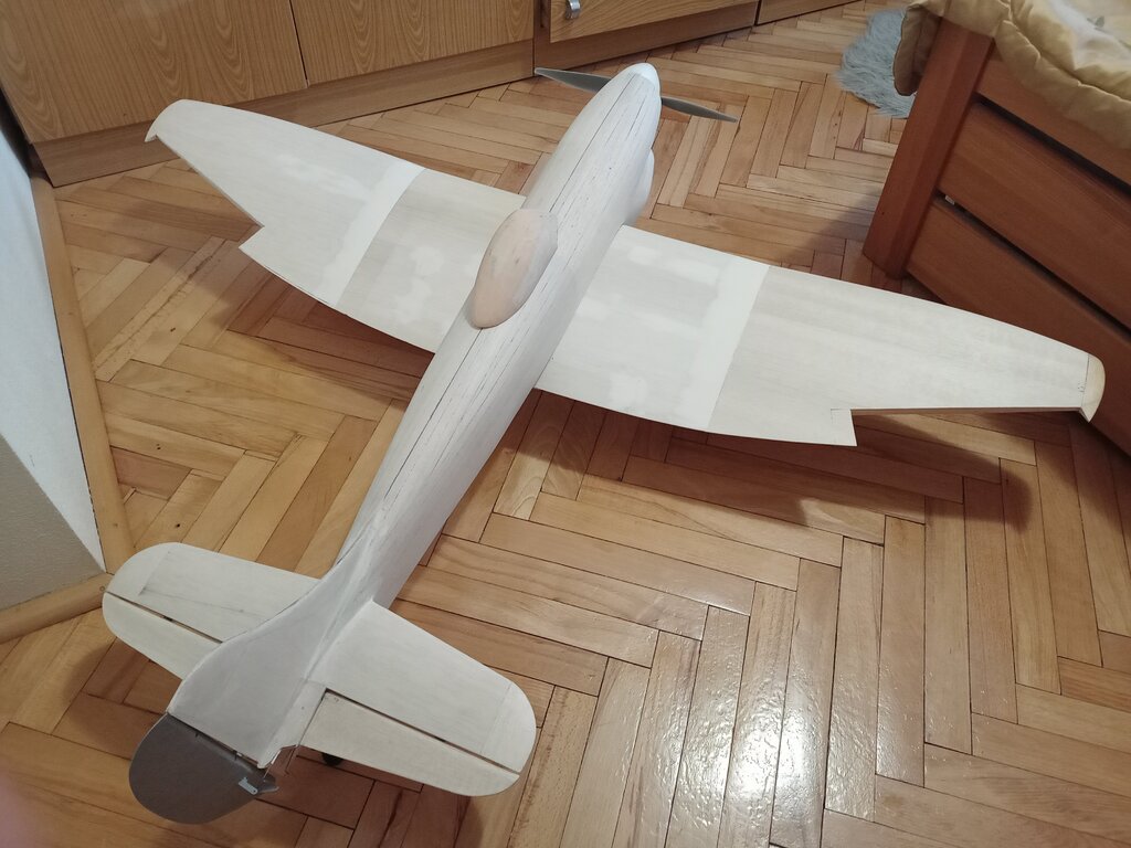

  8. Skrzydło sklejone 2 godzinki i po robocie, trzeba jeszcze prysnąć bezbarwnym matowym i gotowy do służby, jak mówiłem wcześniej dźwigar cały więc nie było problemu z geometrią ?

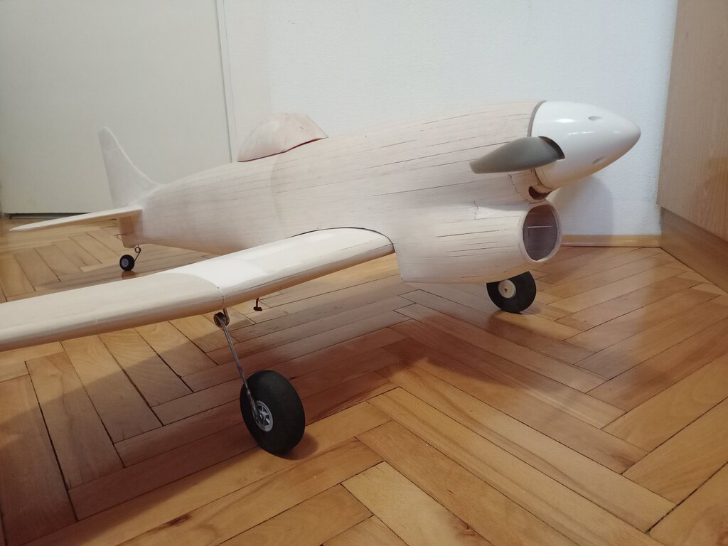

  13. Napisy na stateczniku powinny być w kolorze czerwonym ? Jak źle odpowiedzialem to nie podpowiadaj będę szukał dalej ? Dzięki ? może faktycznie czas na jakąś spaline.... No troszku się zeszło 3.5 roku ? ale już jest gotowy do latania.

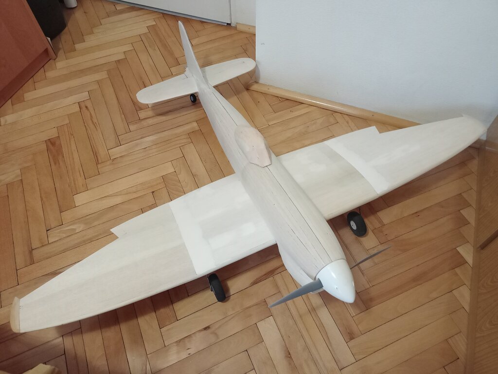

  15. I tak, historia tego samolotu pisze się na naszych oczach? przechwaliłem..... sprzęcik ?- zbyt mało gazu przy starcie plus trochę paniki i skrzydło zrobiło chrup ? ale wiadomo skleimy i będzie git Po weekendzie wrzucę filmik, pogadamy ( bardziej ja do was) co poszło nie tak ?
  16. PZL doczekała się oblotu? ? Sprzęt oblatany wszystko ok. ? Nagrałem też filmy, zaraz po weekendzie wrzucę na forum spokojnie ?. Samolot lata bardzo majestatycznie po oderwaniu od ziemi nie wymagał trymowania, lata bardzo ładnie. Sam samolot nauczył mnie do czego służy ster kierunku przy startowaniu, ale to zobaczycie na filmikach co się wyprawiało, trochę sobie pogadamy( bardziej wysłuchacie co mam do powiedzenia jeśli będzie się wam chciało) a na razie kilka fotek z lotniska.

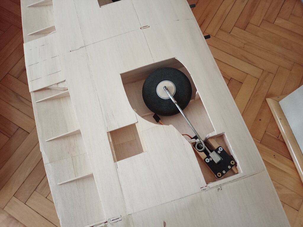

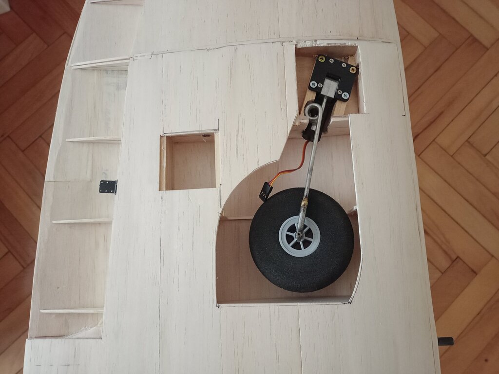

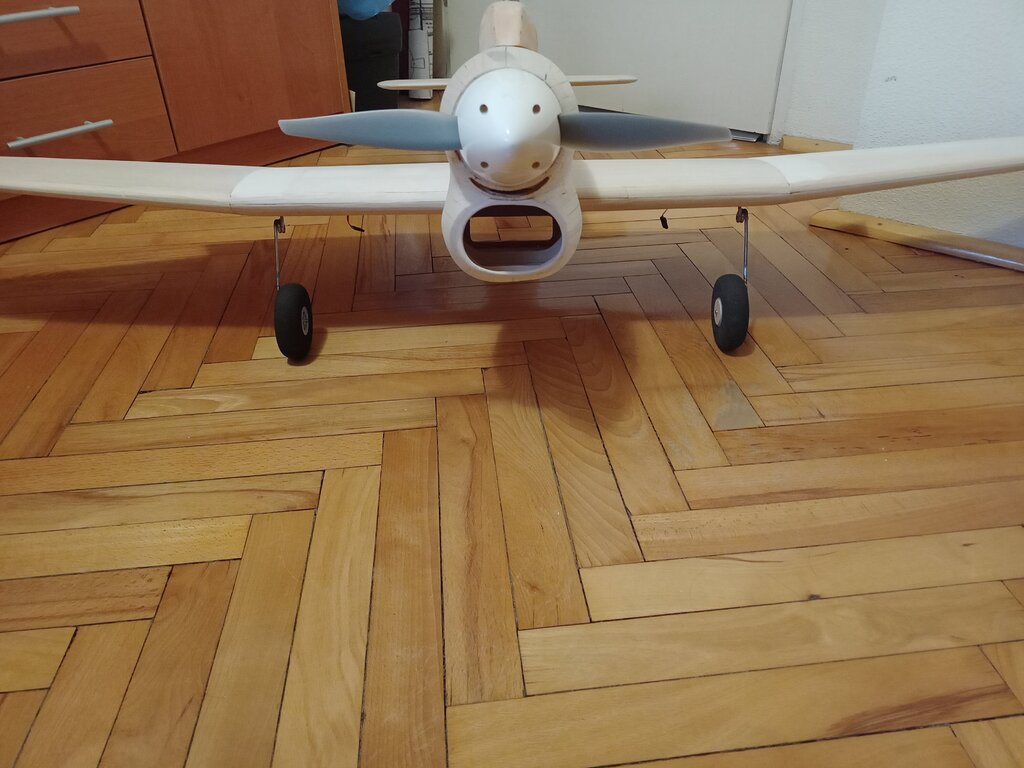

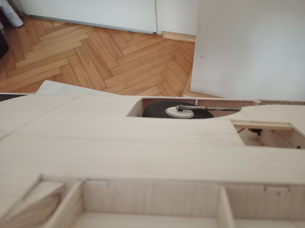

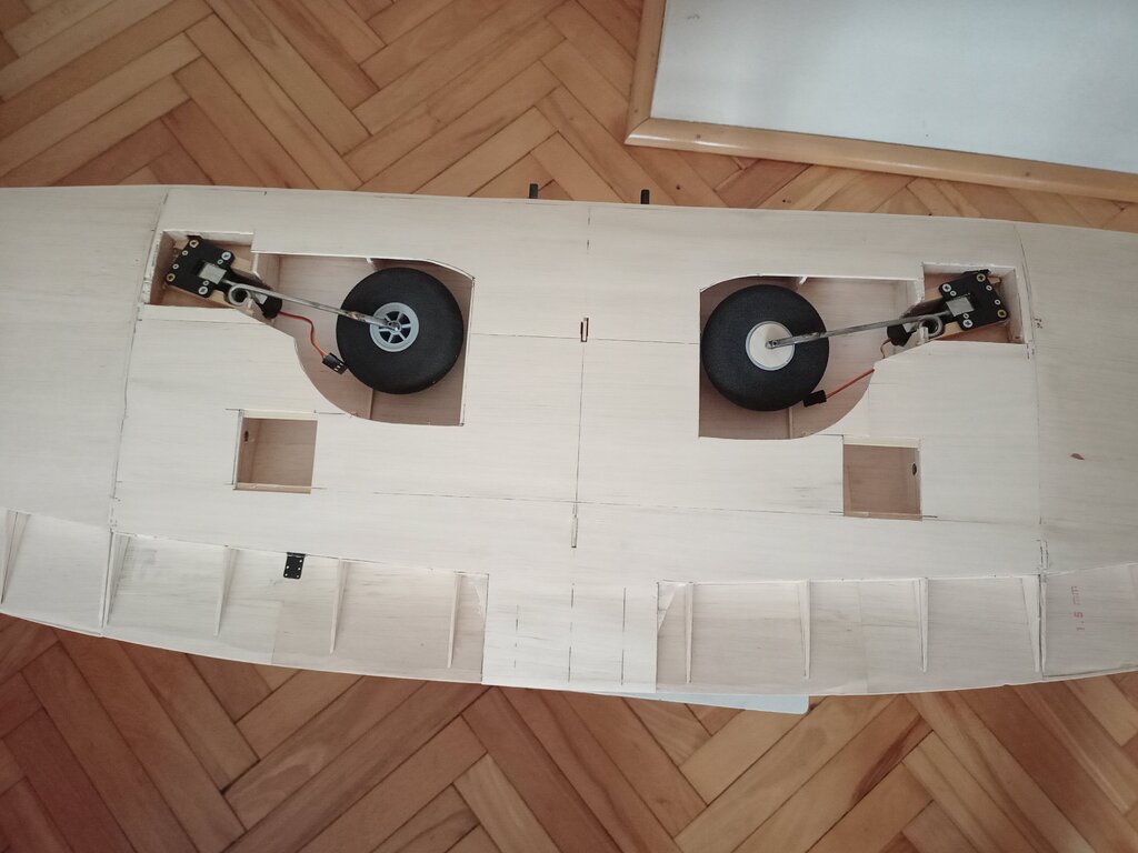

  20. Podwozie wstępnie zmontowane ? co do samej koncepcji podwozia to wykorzystałem golenie z drutu 3.5mm z ośką 4 mm, co z resztą przysporzyło mi trochę kłopotu i musiałem troszkę pokombinować z otworem w feldze i tępym wiertłem, ale się udało ?. Ogólnie to chodziło mi o zrobienie podwozia ala ,,terenowego" drut na sprężynie plus kółka piankowe 80 mm z miękkiej pianki, co by chińskie serwomechanizmy podwozia mogły przeżyć parę lądowań ?. Jak widzimy na zdjęciu od góry to kółka mamy dosyć blisko przodu wnęki podwozia- trochę specjalnie, chodzi mi po głowie żeby zamówić golenie pneumatyczne z aliexpress- już upatrzone i wtedy po montażu kółka będą mniej więcej na środku wnęki także na razie podwozie będzie robocze do testów.
