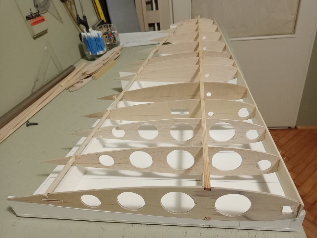

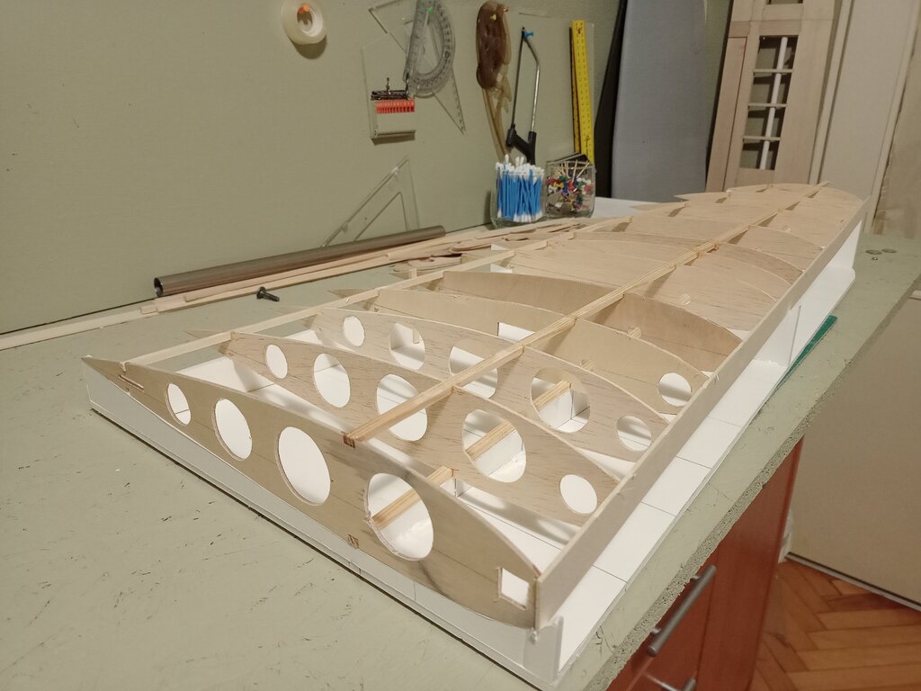

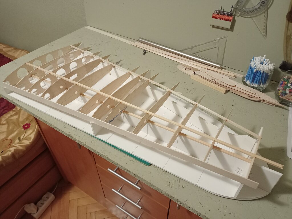

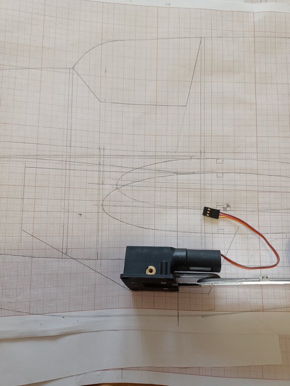

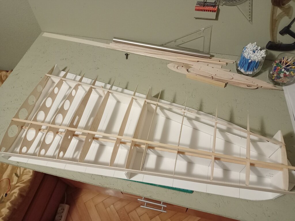

Dokładnie tak właśnie zrobiłem. Wnęka podwozia a zarazem dwie ścianki będą przyklejone do żeber 4 i 5. Mniej więcej takie dwie ścianki, oczywiście lekko będę ażurował. Serwo na przymiarkę. Co do żebra końcowego -2 stopnie licząc od natarcia. Ps. W żeberku nr. 4 jest wycięcie pod serwo klapy Hitec hs 81.

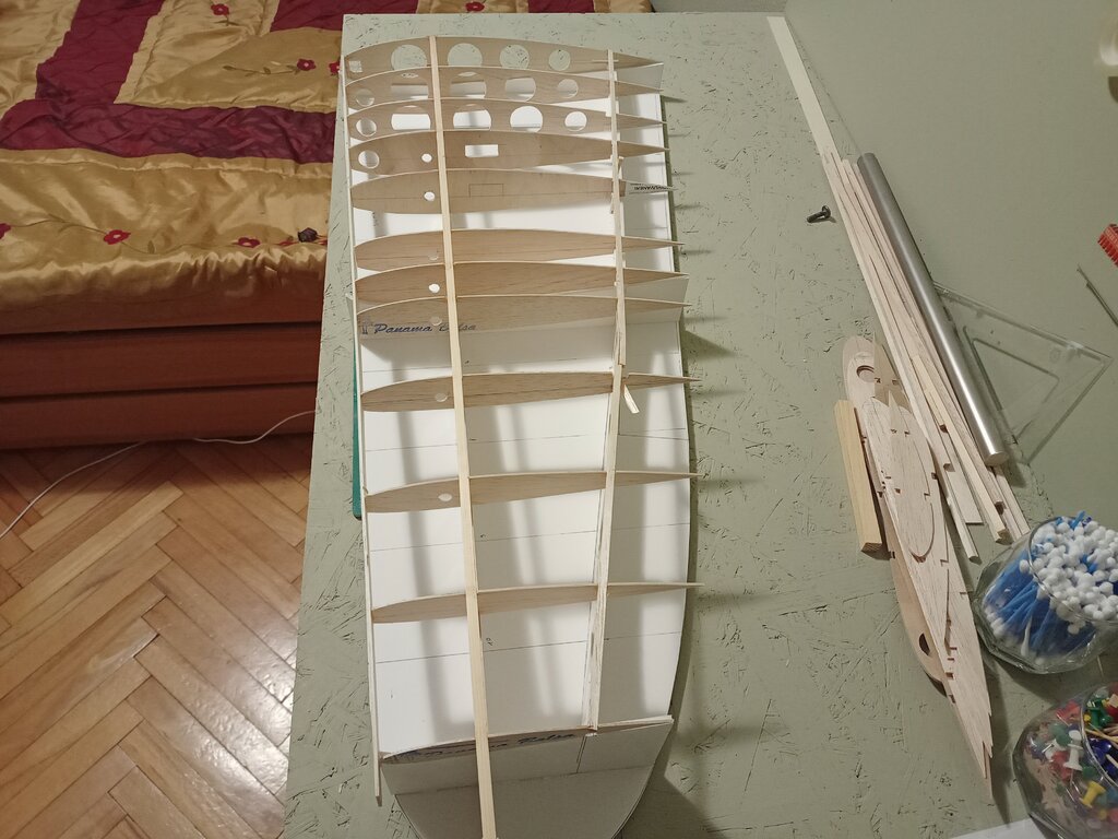

Zrobię ci zdjęcie, końcówka jest na -2 stopnie pierwsze żebro jest na 0 stopni, końcówka płata ogólnie się zaokrągla i ciężko troszkę ustawić zebra końcowe od skrzywienia ku końcowi ale dałem radę ? Będę kleił obustronnie przekładki z balsy 1.5mm z dwóch stron.

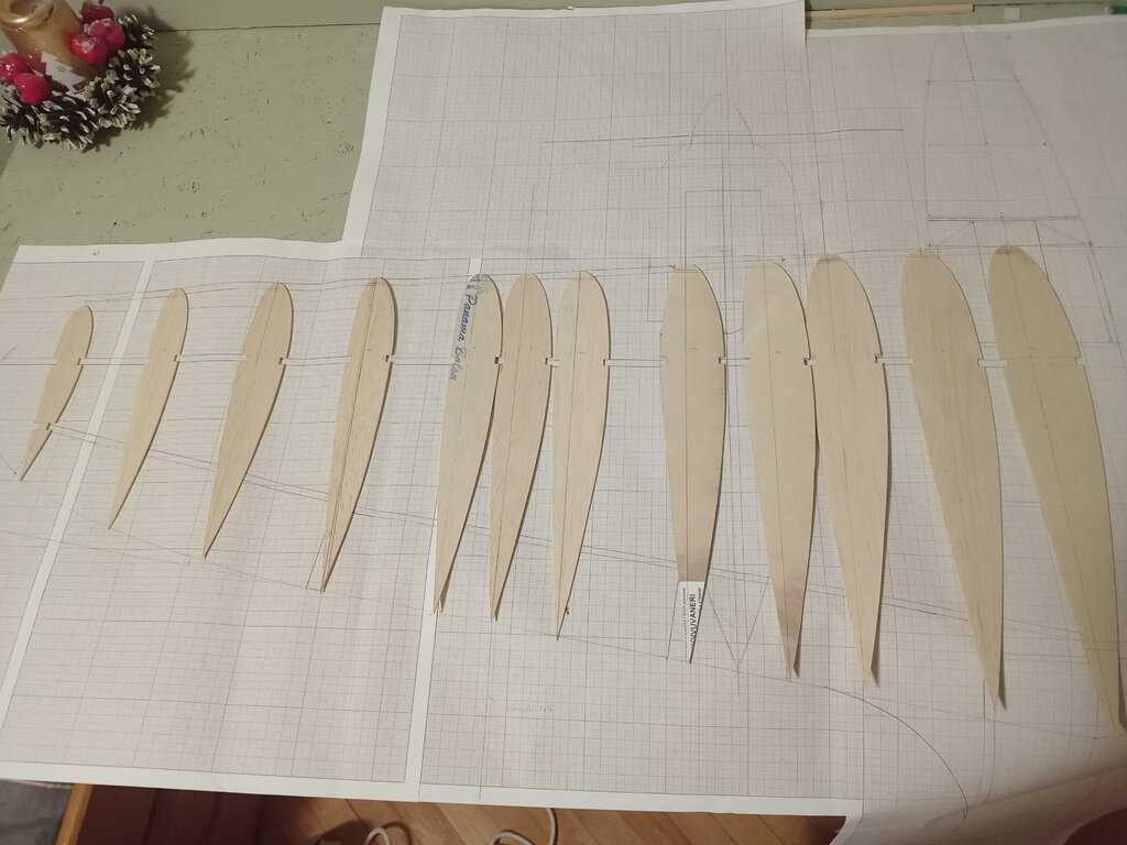

Tak skrzydło będzie w całości , Co do rozstawu żeber to zbliżyłem do siebie zebra sklejkowe nr 4 i 5 co by domek od silnika nie wyszedł strasznie szeroki teraz będzie 5cm tak akurat, między 1 a 4 dodałem dodatkowe żeberko żeby było cuy gęściej przy centropłacie a pomiędzy 6 i 7 dałem dodatkowe żeberko pomocnicze które wyznacza gdzie zaczyna się skrzywienie geometryczne płata ku końcówce. Dźwigary to sosna 6x4.

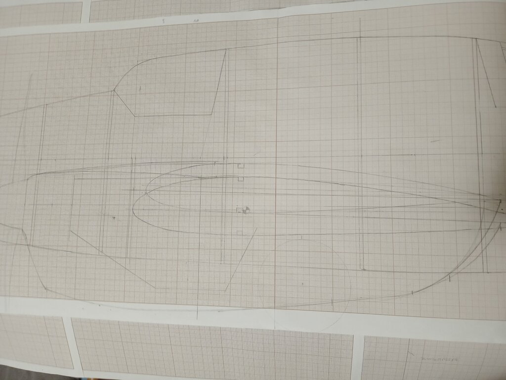

Coś tam powoli do przodu,wiele nie ma ale zawsze coś ? Co do żeber to teraz małe odchudzanie sklejkowych na pewno balsowe też dziurkowć czy dać spokój? Nie mniej jest to twarda balsa nie zapominajmy może by się przydało ? Rozrysowałem też żebro zewnętrzne przy silniku Gondoli) Nr. 5, w rzucie bocznym teraz wszystko się zgadza. Przedtem dorysowalem gondole do zebra pierwszego co było błędem.

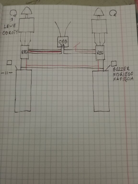

To tylko propozycja spokojnie ? Przy 3.5 kg÷2=1.75kg czyli zakładając lekki zapas szukać siników o ciągu max 2kg każdy? Czy założyć 250-300W na kilogram masy modelu? 250W x 3.5kg=875÷2=437.5W na każdy silnik ? 300W x 3.5kg=1050÷2=525W na każdy silnik ? Trzeba pamiętać że ten ciąg (2395g) mamy przy wypełni naładowanym pakiecie im dłużej latamy tym bateria słabsza i ciąg spada.
Dziękuję bardzo za sugestię mam trochę czasu na przemyślenia ( jestem na etapie wycinania żeber) Co do długości kabli i umieszczenia baterii w kadłubie nie ukrywam że byłoby dużo wygodniej w obsłudze, co do ołowiu to nie jestem zwolennikiem tej metody,wolę kupić cięższą baterię ? Jeśli o silniki chodzi to celowałem raczej w dualsky 2820 800kv (540w) śmigło 12x6 pobór prądu przy max przepustnicy 40A ciąg 2395g.
Krótko i na temat ? dziękuję bardzo ?.
1.Mocniejszy czyli większa pojemność czy wartość C? 2.Mogę połączyć oba takie same pakiety równolegle w jeden duży np 2x2500mah czyli 5000mah ? Czy będzie to 3czy 4 s i jaka pojemność to wyjdzie na samym końcu jak już wilk będzie stał na kołach. I będziemy znać wagę koncową. 3.Czyli stosując jeden duży pakiet mogę podłączyć regulatory kablem Y pod jeden kanał ? ( Będę mogł wtedy zrobić np. klapy na 2 serwach) 4.Jeśli serwa lekko przewymiarowane to oki, na niesiemy poprawkę, wezmę pod uwagę Twoje propozycje, jeśli chodzi o serwa z alliexpress to jestem też zadowolony z coron. 5. Czyli muszę zastosować śmigło prawe i lewe, skłon -1.5 wykłon na 0 stopni ? Ps. Dzięki za zainteresowanie

Co do tej wersji umieszczenia pakietów to spokojnie podejdzie nawet pakiet 4 s 3000mah miejsca jest sporo, trzeba jednak przeciągnąć kabelki między dwoma pakietami żeby je połączyć równolegle. Pakiet pakietowi nie równy i jeśli w jednym braknie prądu wcześniej no to wiadomo co się stanie, jeden silnik przestanie kręcić i krecik gotowy, a dzięki połaczeniu będzie jak gdyby jeden ,,zbiornik z paliwkiem" dla obu silników ?. Przypominam sobie że w relacji Mustanga pisałeś jak wyliczyć potrzebna siłę serw, muszę sprawdzić. Taki mały schemacik narysowałem.

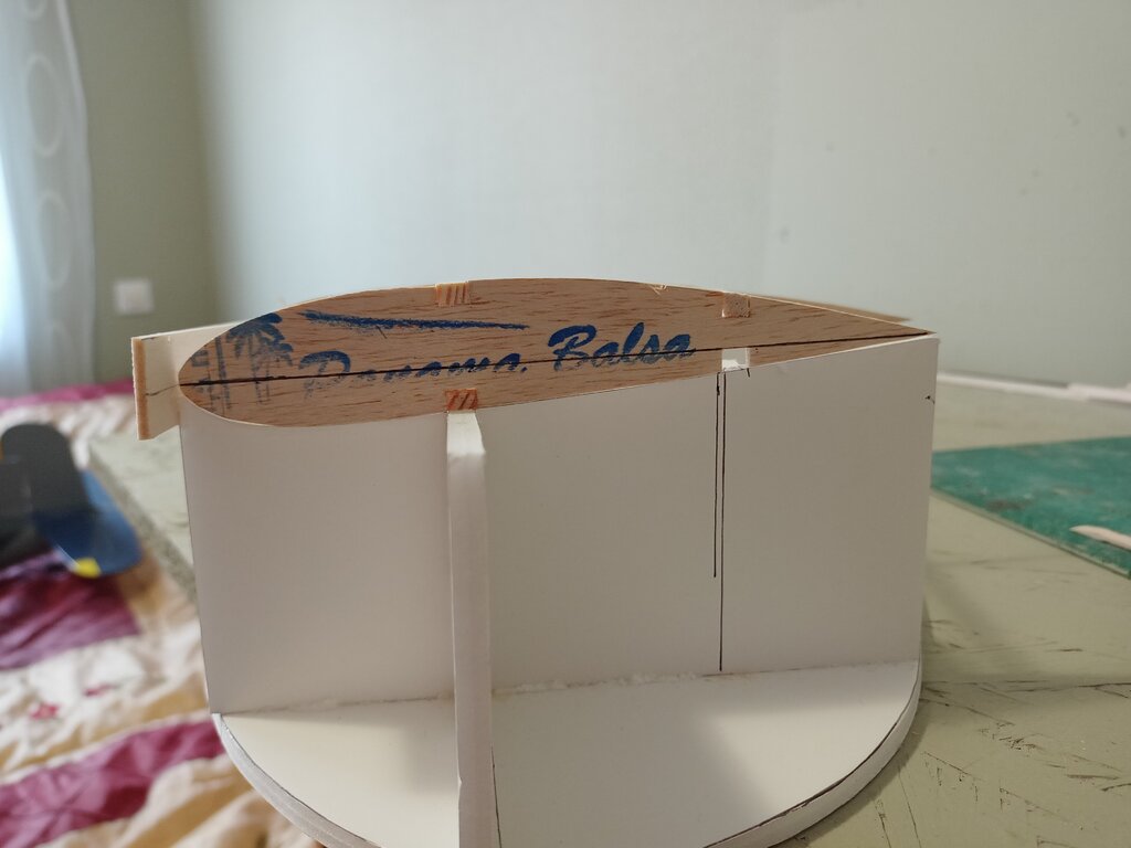

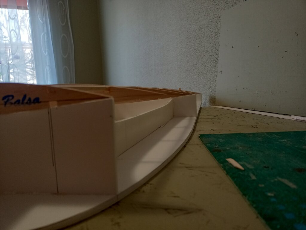

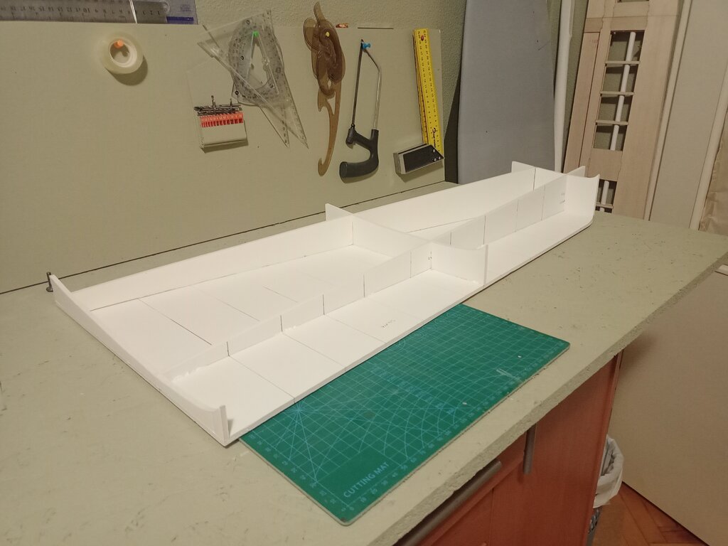

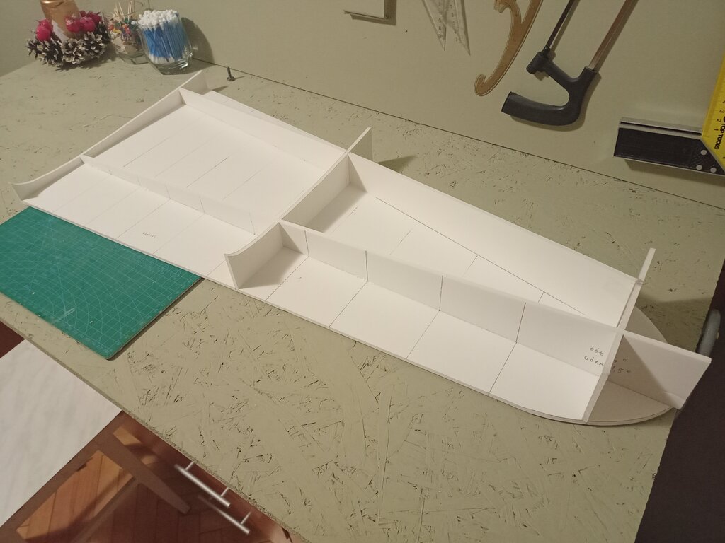

Podstawka zrobiona, uwzględniłem skrzywienie końcówki na -2stopnia. Analogicznie złożę drugą, przy klejeniu żeber nic nie będzie ,, fruwać " w powietrzu ?.
