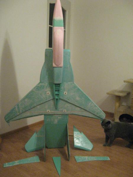

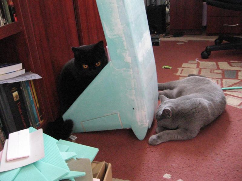

Kadłub mojego Toto 1 jest oklejany papierem śniadaniowym na wikol, więc trochę znam tę technologię i powiem, że niespecjalnie przypadła mi do gustu. Odporność jest większa niż gołego depronu i można malować sprejem, ale do żywicy to daleko. Na kadłubie Toto widać już trochę wgnieceń i zadrapań powstałych w wyniku normalnej eksploatacji, żeby zrobić takie na zalaminowanym depronie to naprawdę trzeba się bardzo postarać (albo być kotem jak widać na ostatnich zdjęciach, ale to również moja wina bo stateczniki były pierwszymi elementami jakie kiedykolwiek laminowałem i wyszły niedostatecznie nasycone z powodu mojej chęci nadmiernego oszczędzania żywicy). Poza tym z żywicą już się oswoiłem i lepiej mi się z nią pracuje, przede wszystkim łatwiej jest ułożyć tkaninę na zaokrągleniach i innych trudnych kształtach. Łatwiej zmusić tkaninę do przylegania w takich miejscach, niż papier, nawet uprzednio namoczony. Przy żywicy nie muszę się również martwić zwichrowaniem elementów w trakcie żelowania, a wikol lubi płatać figle podczas wysychania. Oczywiście jest mnóstwo magików, którzy temu przeczą swoimi modelami oklejanymi papierem i wyglądającymi nie gorzej, niż ARF ze sklepu albo wręcz lepiej, ale moje zdolności manualne nie są tak rozwinięte i zwyczajnie praca z żywicą bardziej mi podchodzi.
Uparłem się tak na laminowanie wszystkiego, co zielone, bo po prostu nie lubię wkładać pracy w model z myślą, że to na chwilkę tylko, i w kilka tygodni, czy tam jeden sezon deproniak będzie wyglądał jak ser szwajcarski. Przede wszystkim nie chce mi się uważać tak bardzo przy przenoszeniu, czy przechowywaniu bo mimowolne obicia i zadrapania są na porządku dziennym, to samo z lądowaniami w ostrych źdźbłach skoszonego zielska a oprócz tego depron sam wiotczeje z czasem. Podkłady są fajne, ale w moim przypadku mogą być bardzo zwodnicze, co najlepiej pokazuje przykład tego właśnie modelu. "O, jaki fajny model, rzut oka na plany, spoko, nieskomplikowany i niedrogi piankolot, szybki w budowie, zrobię sobie tylko trochę zmodyfikuję tu i ówdzie". No to jedziemy, skala 150% bo oryginał za mały na moje pakiety, i w ogóle jakiś taki mały, demontowalne skrzydło żeby było jak przewozić i przechowywać, żywica żeby się nie rozleciał po miesiącu. Do tego dochodzi moje podejście do modelarstwa "z doskoku" bo to nie jest moje jedyne, ani najważniejsze w hierarchii hobby, W rezultacie po dacie pierwszego posta można zobaczyć jaki jest dotychczasowy efekt. Wiele początkowych założeń musiało ulec zmianie bo skala modelu wymusza pewne rozwiązania i koszty. Ale cóż, gdybym budował w tempie takiego Robertusa to już nie miałbym gdzie trzymać modeli i musiałbym zmieniać mieszkanie :-)

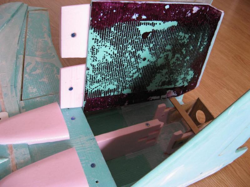

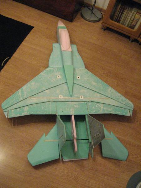

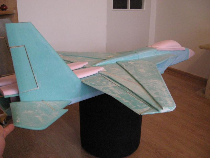

Tył kadłuba jest już zalaminowany finalnie. Również górna pokrywa jest już ukończona. Z tyłu pozostało już tylko wklejenie bowdenów, z którymi mam trochę zabawy bo jakkolwiek bym ich nie poprowadził to występuje spore tarcie na ugięciach przy pręcie 1,2mm, z kolei cieńszego (chyba 0,8mm) trochę boję się dawać do takiego dużego modelu. Jak się z tym uporam będę mógł już pomalować kadłub primerem, sterolotki planuję wkleić dopiero po malowaniu bo będą zawadzać i ogólnie kadłub po ich wklejeniu zrobi się mniej praktyczny w przenoszeniu i przechowywaniu, więc zostawiam to sobie na koniec. Masa płatowca razem ze sterolotkami to obecnie 1417 gramów. Cały czas myślę nad serwami, powoli skłaniam się do zakupu takich: http://www.modelemax...roducts_id=5738 Martwi mnie, że są cyfrowe, ale w analogach po prostu nie mogę znaleźć nic sensownego poniżej rozmiaru standard. Nie wiem też czy na lotki nie dam jednak TP MG16R a tych MG90S które posiadam nie wrzucę na kierunek. Wyjdzie drogo i znowu będę musiał odłożyć termin ukończenia, ale koszty budowy tego piankolota już dawno przekroczyły rozsądny pułap cenowy dla tego typu konstrukcji i nie chciałbym go stracić z powodu zbyt słabych, lub tandetnych serw. Jak widać na zdjęciach budowa modelu jest pod stałym nadzorem Futrzastej Komisji Kontroli Jakości (FKKJ), ostatnia ekspertyza wykazała niedostateczną odporność pokrycia statecznika pionowego, więc będę musiał to naprawić.

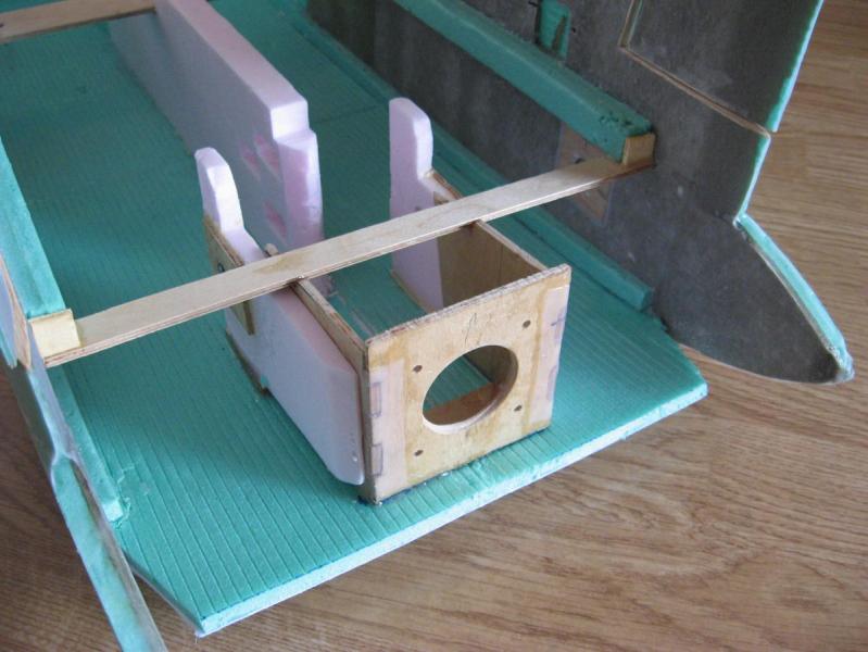

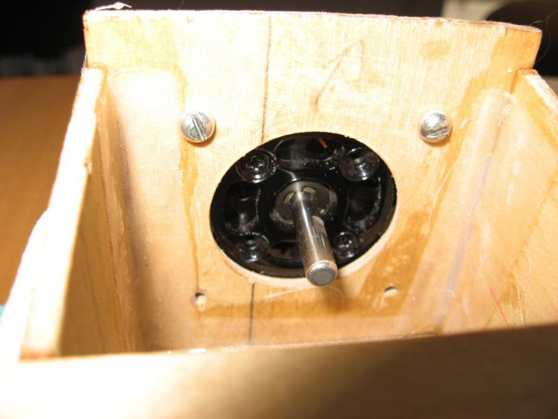

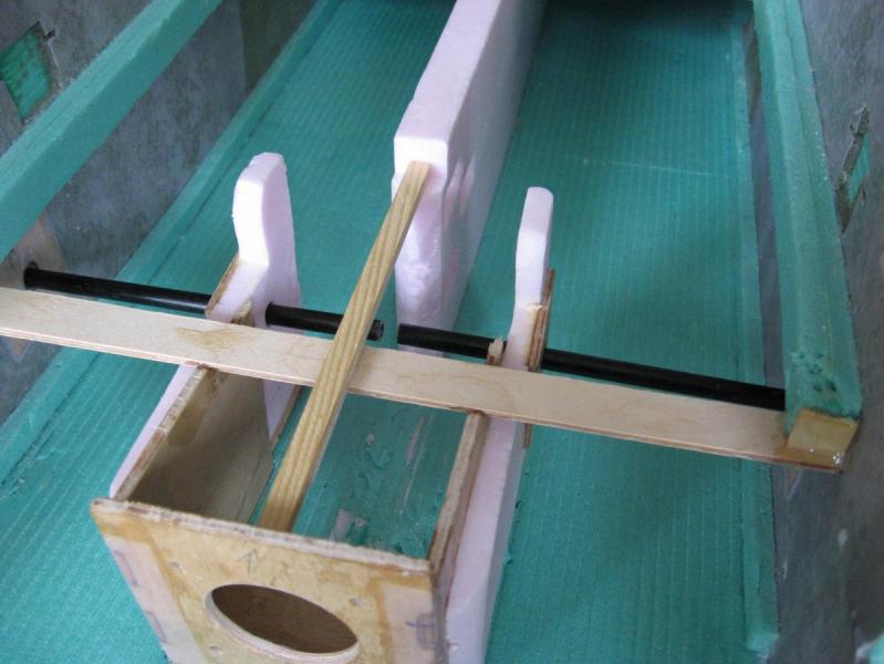

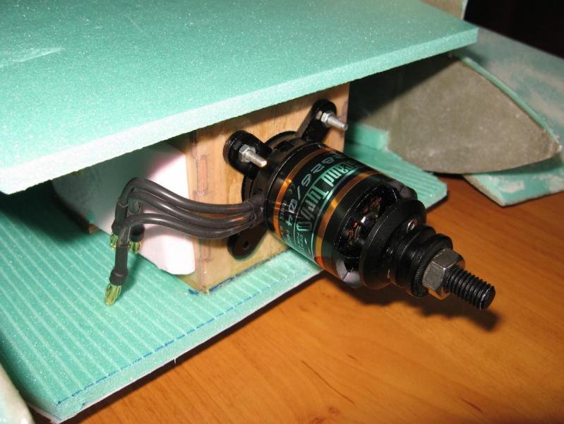

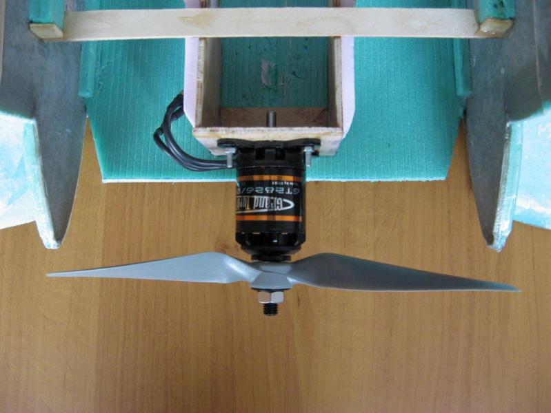

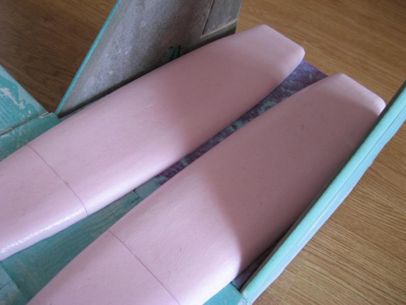

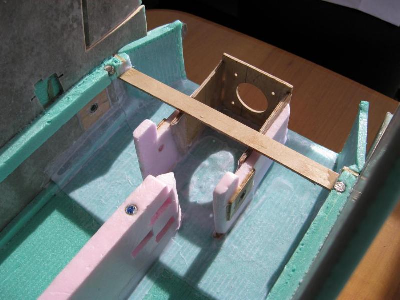

Zamontowałem mocowanie silnika. Skróciłem też nieco dolną i górną część kadłuba, żeby atrapy dysz wylotowych nie były tak daleko wysunięte do tyłu. Bardziej niestety nie mogłem skrócić, bo mocowanie silnika wyszłoby na wierzch. Miejsce mocowania silnika było podyktowane tym, żeby śmigła 9" i 10" były wysunięte poza obrys boków kadłuba. Mocowanie będzie jeszcze dodatkowo zalaminowane żywicą i tkaniną, ale już teraz wydaje się być wystarczająco sztywne, spód tylnej części kadłuba jest zalaminowany trzema warstwami tkaniny, więc jest już teraz dość sztywny, po położeniu laminatu z drugiej strony będzie decha. Mało elegancka konstrukcja całości mocowania "typu Frankenstein" jest spowodowana tym, że zmianie uległa pierwotna koncepcja mocowania - tak jak w oryginalnych planach. Z racji dużego silnika i dzielonych sterolotek uznałem że lepiej będzie szerzej to rozstawić, powinienem był od razu to przewidzieć przy tej skali modelu. Odciąłem więc przyklejone już gniazdo sterolotek i rozciąłem je na dwie części, które dokleiłem do mocowania silnika. Z chłodzeniem silnika nie powinno być problemów, mam nadzieję że opór generowany przez "domek" nie będzie katastrofalny. Najbardziej boję się jednak o częstotliwość łamania śmigieł przy lądowaniu (APC tanie nie są), tudzież o zagrożenie wyrwania całości, gdyby np pionowo ustawione śmigło wbiło się w grunt. Udało mi się uzyskać to do czego dążyłem, czyli sztywne mocowanie silnika i sterolotek przy jednoczesnym pełnym dostępie do podzespołów w razie potrzeby. Górna pokrywa będzie mocowana na magnesach. Cały czas zastanawiam się jeszcze czy serwa kierunku montować bezpośrednio na ogonie w przygotowanych gniazdach (prościej i mniej zabawy), czy w centum kadłuba z użyciem bowdenów (lepsze wyważenie i estetyka). W dalszym ciągu szukam serwomechanizmów na sterolotki. Jeśli ktos z Was ma propozycję na sprawdzone serwo z metalowymi trybami o momencie około 3kg lub więcej to proszę zapodajcie. Na HK zdecydowana wiekszość serw w tym przedziale, w kategorii "park servo" to serwa cyfrowe, a ja zdecydowanie wolałbym analogi ze względu na pobór prądu. Zastanawiam się też nad regulatorem, miałem brać Plush'a 60A, bo mam już 40A i jest OK a poza tym mam kartę programującą do niego, ale wpadł mi w oko taki: https://www.hobbykin...shless_ESC.html Podoba mi się to, że ma zamontowany na dzień dobry radiator i impulsowego BECa 4A (w opisie jest liniowy, ale w komentarzach piszą że jednak impulsowy). Być może wystarczyłoby mi to do zasilenia odbiornika i serw bez dodatkowego źródła. Jeśli ktoś miał z nim do czynienia, lub ma jakąś inną propozycję to proszę niech podzieli się opinią. Biorę też pod uwagę taki regulator: http://www.modelemax.pl/product_info.php?cPath=8_247_253&products_id=13342 Zaletą jest zakup w Polsce i wydaje mi się że producent raczej tandety nie robi, ale może mi się tylko wydaje? Zastanawiam się czym się różni seria regulatorów Lite od normalnych, bo różnica w cenie 114PLN vs 250PLN za regulator podobnej wydajności daje do myslenia.

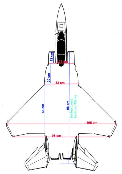

Dziękuję za wyliczenia Robertus, ale czy obciążenie powierzchni mówi mi coś o tym jaki napęd dobrać (jaka prędkość będzie dla modelu mniej więcej optymalna?). Ewentualnie czy są szanse na start z ręki z rozbiegu przy takim obciążeniu? Mój Funbat jeszcze przed malowaniem ważył 685g, czyli porównując do większości innych Funbatów na forum to megaklocek, ale mimo to startuje z wyrzutu z ręki bez rozbiegu. Tylko że tam mam do dyspozycji strumień zaśmigłowy dziesięciocalowego śmigła. W F-15 nie będzie takiego dobrodziejstwa, ale spód kadłuba jest całkiem płaski i są jeszcze te wloty.

- Zasilanie będzie 4S LiFe, czyli 13,2V, co na nieobciążonym Emaxie GT2826/04 z KV1090 daje 14388RPM . Być może będę musiał dodatkowo dać 2S LiFe do zasilania serw, bo BEC z regulatora może nie podołać. Tym bardziej że prawdopodobnie i tak będę musiał doważać przód modelu. - Również wolałbym ośmiocalowe śmigło, bo wtedy zmieści mi się pomiędzy boki kadłuba i będę mógł zamontować silnik mniej wysunięty do tyłu, co pomoże w wyważeniu i będzie lepiej wyglądać, bo po pierwsze śmigło będzie niewidoczne w widoku z boku, a po drugie będę mógł trochę skrócić "dysze" wylotowe, żeby bardziej zbliżyć wygląd do oryginału, gdzie dysze kończą się mniej więcej na równi ze statecznikiem pionowym. Jednak na RCG nie widziałem takiego małego śmigła przy tej skali modelu (chyba że były dwa silniki, wtedy to 2x6" spokojnie wystarczało. - Silnika i serw szukałem w Modelemax, ABC-RC i na HK. Ciężko znaleść taki z dużym KV i ciągiem ponad 2 kg przy rozsądnej wadze i cenie. Ten Emax GT2826/04 jest lekki, niedrogi i zachwalany między innymi przez kolegę z naszego forum: http://pfmrc.eu/inde...upic-model-f3a/ Masa tego Commandera nieco mniejsza, ale nadwyżka mocy spora, więc uznałem że i u mnie wystarczy. Zastosowałbym przy tym silniku dziesięciocalowe śmigło składane i nie martwiłbym się o jego połamanie przy lądowaniu. - Model będzie miał zarówno sterolotki, jak i normalne w pełni funkcjonalne lotki dodatkowo służące jako klapolotki, a do tego ster kierunku. Na każdą powierzchnię sterową będzie osobne serwo, czyli łącznie sześć sztuk. zależy mi na dobrej sterowności w osi podłużnej (chcę żeby robił szybką, jak najbardziej osiową beczkę). - Co do serw, to szukałem wyłącznie takich z metalowymi trybami i z momentem około 3kg jak na złość udało mi się znaleźć tylko serwa Corony, a nie mam zaufania do tej firmy bo dużo niepochlebnych opinii o nich wyczytałem (że padają, że "sieją" zakłóceniami itp.). Zastosowałbym serwa standard, gdyby nie to, że przy ich wymiarach zakłóciłyby mi bardzo przepływ powietrza wewnątrz wlotów. Wiem, że to nie EDF, ale w tym modelu wloty generują dodatkową siłę nośną, a przy wadze mojego egzemplarza będzie mi to potrzebne. Na lotki na pewno pójdą TP MG90S, zresztą już je mam. Na kierunek HTX900 spokojnie powinny podołać, tylko sterolotki mnie martwią bo nie miałem wcześniej do czynienia z płytowym sterem i jest tu dla mnie wiele niewiadomych. Jedni piszą, że siły na nim występujące są mniejsze, inni że mocne serwo potrzebne jest na utrzymanie neutrum, a nie na wychylenia. Myślałem, że zastosuję swoistą przekładnię przy pull pull (czyli rozstaw linek większy przy sterze a mniejszy przy dźwigni serwa. Wtedy siły działające na serwo będą znacząco mniejsze, a precyzja wychyleń większa (działanie analogiczne jak biegów w rowerze), tylko problemem robi się luzująca się linka nieciągnąca. I znów, jedni piszą że luźna linka nie ma znaczenia i nie przeszkadza, gdzie indziej znów naciskają na to, że rozstaw i naciąg linek powinien być taki sam. Nie wiem kto ma rację. Zalaminowałem już turtledecka wykonałem kilka pomniejszych drobiazgów jak wycięcie i oszlifowanie atrap silników i bez silnika dalej nie ruszę, bo muszę wykonać i wlaminować jego mocowanie żeby dokończyć resztę tylnej części kadłuba, zamontować sterolotki i wstępnie wyważyć model. Co do powierzchni nośnej, to obawiam się że jej policzenie przekracza moje zdolności matematyczne. Dla orientacji wrzuciłem wymiary modelu.
Zdecydowałem się na tego Emaxa: http://abcrc.pl/p/11...lektryczne.html prawie 3kg ciągu na śmigle 10x5 musi wystarczyć. Intensywnie myślę nad serwami na sterolotki, nie miałem do tej pory modelu z usterzeniem płytowym, nie mam pojęcia jakie siły mogą tam występować przy takiej masie modelu. Rozważam trzy opcje: http://abcrc.pl/p/11...gowe-serwa.html http://abcrc.pl/MG-90 http://abcrc.pl/MG-90S A jeśli te są zbyt słabe, to znalazłem jeszcze takie coś: http://www.hobbyking.com/hobbyking/store/__5342__HXT_9610_Low_Profile_Metal_Gear_Servo_33g_7_4kg_16sec.html

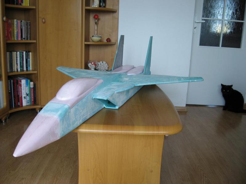

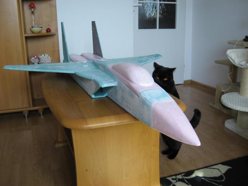

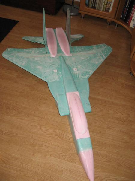

Witam wszystkich po kolejnej dłuższej przerwie. Ostatnio udało mi się nieco ruszyć do przodu, niewiele jest do pokazania, bo postępy dotyczą głównie laminowania powierzchni, ale to było coś do czego długo nie mogłem się zmusić, aż w końcu w ostatni weekend jakoś poszło. Model jest praktycznie w całości zalaminowany, do zrobienia pozostał tylko niewielki fragment na nosie, fragment turtledecka i pokrywa tylnej części kadłuba. Mając model w takiej postaci jak na zdjęciach mogę (w zasadzie to muszę) już pokusić się o oszacowanie końcowej wagi w celu dobrania odpowiedniego zespołu napędowego. Różowo niestety nie jest, model w stanie jak na zdjęciach waży 1230g. Doliczając wagę serw, regulatora, pakietu, i tej reszty, która pozostała do zrobienia (mocowanie silnika, mocowanie pakietu, zamknięcie tyłu, szpachla i farba) wychodzi mi, że waga do lotu będzie oscylować w okolicy 2,2 - 2,3kg. Jak widać z parkjeta zrobił się trochę potworek, ale jako właściciel prawdopodobnie najcięższego Funbata na forum wiem, że nawet cegła poleci z odpowiednim napędem i tutaj kieruję prośbę do bardziej doświadczonych. Jakiej klasy silnik i jaki rozmiar śmigła sugerowalibyście do takiego cegłolota? Pamiętać należy, że z jednej strony potrzeba sporo mocy, żeby Orzełek nie latał jak trenerek na rzęsach, a z drugiej żeby nie przesadzać ze zbyt dużym silnikiem, bo jego waga na pewno nie pomoże w ustawieniu SC, bo ten model z zasady jest ciężki (i to bardzo) na tył. Planowane zasilanie to 4S LiFe A123 2500mAh, czyli napięcie 13,2V.
