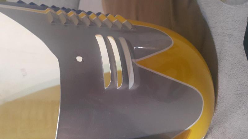

Ja w swoim Su 26mm Hangar 9 zrobiłem rozwiązanie z epp 10mm Teraz zabrałem się za wyloty. Rozwiązanie sprawdziło się w Yaku 54. Zawsze robie wylot 3x większy od wlotu

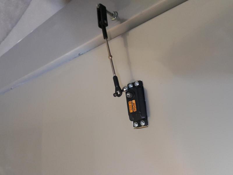

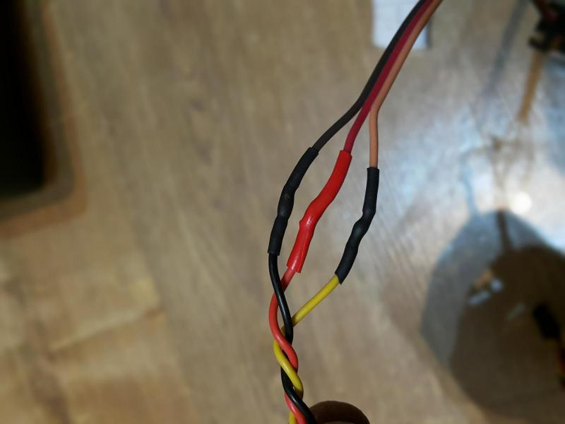

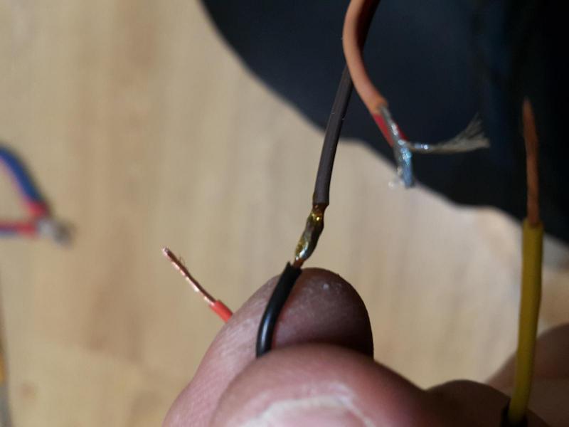

Kolejny etap elektyka 20 lutów przedłużenie kabli plus mpx plus przedłużenie wtyków balansera Amerykańskie nie pasujące śruby do dźwigni doprowadzają mnie do szału. Wszystko idzie na śmietnik. -

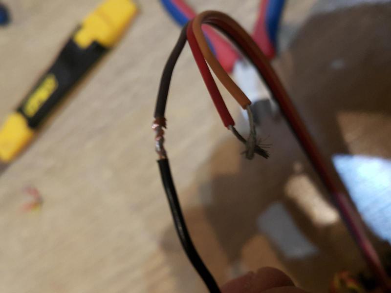

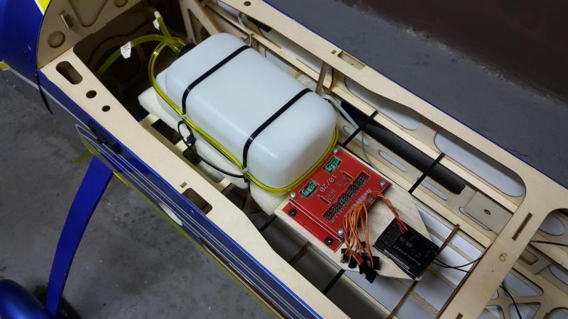

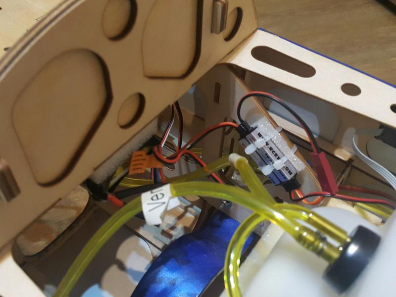

Ok już mam dziękuję Trochę składam późnymi wieczorami Wszystkie kable serw żywcem lutuję. Nie mam zamiaru się z nim rozstawać, więc wszystkie przeloty kabli miejsca możliwych przetarć niweluję aby nie było niespodzianek. Z środkiem ciężkości się nie obawiam. Cylinder na szpilkach jest mocno wysunięty w przód względem 80tli kilka cm dalej. Jako jedyny zestaw wszystkie śruby wkrecają się ciasno szczególnie te z półek na serwa. Sporo przeróbki kosztowało przebudowane domka gdyż przygotowane otwory na śruby i otwór na DA 85 uniemożliwia montaż. Musiałem podkleić wstawki od wewnątrz i zakołować dziury. Trochę denerwują mnie krótkie przewody od balansera z pakietów musze coś wyczarować -

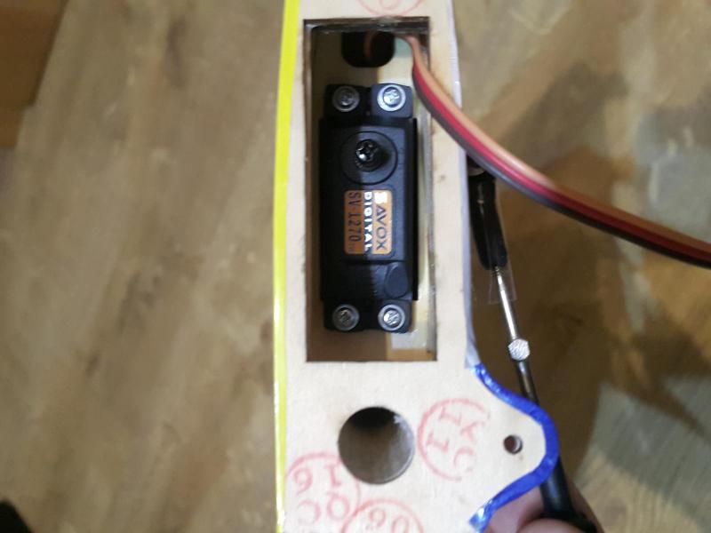

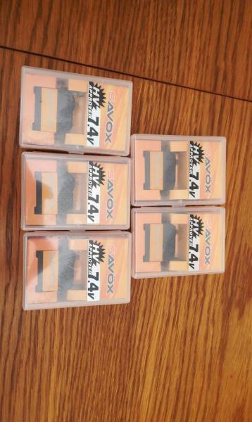

Zakupiłem serwa Savox 1270tg. Pytanie o zgodność dźwigni ? Jaki wieloklin pasuje ? Poszukuję 1.75 cala 5 szt. -

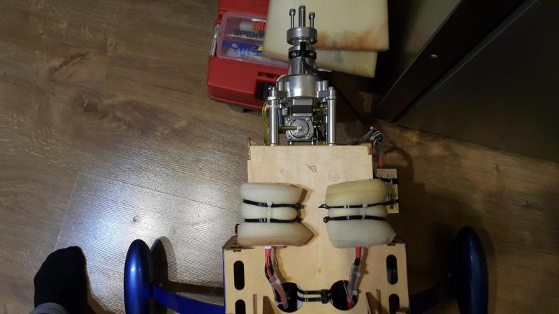

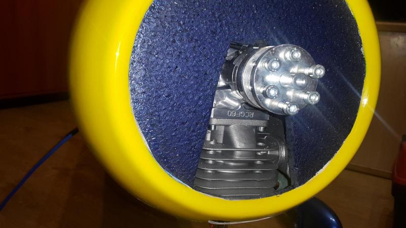

Wkładam Alu nester rure 60-70cc ze stałym kolektorem na wymiar. Na próbę 24x8 zobaczę ile wykręci liczę na 7600-7800 obr. Chciałem sciągnąć rurę taką jak kiedyś miałem w Yaku ale 1100zł z wysyłką z USA... Chcę uzyskać spore obroty i ładną reakcję na gaz tak, aby ta rura robiła swoją robotę. DL 50z rurą ładnie mi się obudził i muzyka grała pięknie na 23x8. Miałem Katane 2,4m na DLE 55 i Yaka 55M 2,4m na DLE 55 waga 9kg frajda była mocy mi starczało. Yaczek miał 8,7kg 50tka z rurą dawała rade i wychodził w górę ok wspomnienie z przed 7 lat Ogromu mocy nie potrzebuję szybkie odejścia w górę prawię nie robię. Nie musi mi to strzelać z zawisu nie mam aż takich wymagań. Swoje już przewisiałem i znudziło się 2 razy :-) Jeżeli wyjdzie około 10kg z paliwem a ciągu uzyskam w okolicach 17-18kg to będzie ok jak dla mnie -
Su 26mm hangar 9 2.46m
radek872 odpowiedział(a) na radek872 temat w Nasze modele (prezentacje i relacje z budowy)
Niestety mvvs nie wypalił, więc padło na 60cc Rcgf 7200 rpm na 24x8 Fiala bez rury Rura jedzie Powinien dmuchać około 17.5kg -

Co do serw to do tej pory tylko i wyłącznie Hitec nigdy się nie zawiodłem. Nie mam pojęcia o KST i Savoxach mimo że mają świetne opinie. 7955TG mają wypracowaną renomę. Niestety manager, który posiadam puszcza na serwa napięcie na serwa prosto z aku, a zasilanie odbiornika realizuje za pomocą 1A beca. Muszę zastosować serwa albo mocne już przy 6v i wsadzić life lub nimh, albo hv i wpiąć się lipolami do odbiornika bezpośrednio. Najbardziej obstawiam 7955 i pakiety life 2 celowe 6.6v po naładowaniu spadają do 6.2V i seria HS sobie radzi. -
