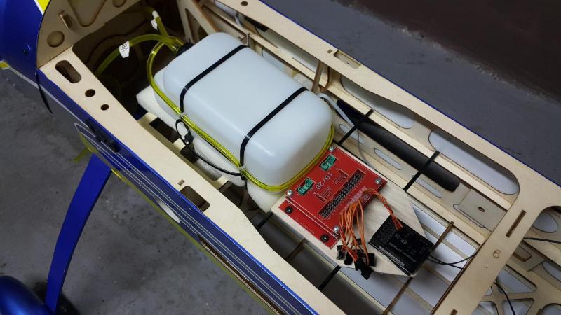

  1. Teoria teorią a praktyka co innego 55 dle na puszce. No i co ? Wisi i w górę idzie na 60tce pójdzie dużo lepiej a rurą to wzmocni Nie celuje w wyważenie w 1/3 ustawiam w tyle mocno tak aby na plecach nie podpierać. 3 pakiety w przodzie to 400g czyli dokładnie tyle co różnica między 55 a 80. Z ciężkim silnikiem model już nie będzie latać tak lekko jak w klasie 60cc Moje zdanie jest takie ze miejsce 80tki jest w modeli 2.6m Su jest lekki wrzucam go do jednego worka z modelami 50cc bo wiele się nie różni kadłub jest skromniejszy niz w Yaku 54 2.2m Zasilaniem będą sprawdzone z innego modelu 2 aku life 2s 6.6v w zgodzie z 7955tg które w opinii sporego grona mają długie życie. Przemyślę mvvs 58 cena do przelkniecia
  2. Aku jest zapinane spoko
  3. Dzięki za miłe słowo Aku mam od czasu jak polatałem a potem nie mogłem pojechać. Model waży zaledwie 400g więcej od maszyn klasy 50cc Arf 2.2m dlatego też nie wkładam tam 80 ani 111cc bo uważam. Ze szkoda robić z tego młotek. Celuje w 9kg RTF Do aku jest walizeczka atomna
  4. Zakupiłem nówkę w miarę postępu prac będę uzupełniać. Planowo HS 7954 RCGF 60 z rezonansem i 24x8
  5. Nie to nie jest typowe a latam 12 lat na benzynach. Oczywiście przelanie jest ok ale w granicach normy, w tym wypadku bardziej szkodzi mu niż pomaga Ten motor na pełnym otwarciu kręci może z przerwami 4.5 tys Wykręć świecę i zobacz jak ona wygląda potem zobacz tłok. Zabijasz go na starcie. Docierałem parę sztuk w tym jedną 50 tę z rurą od początku ES Composite i też chodzi już 7 sezon po wymianie łożysk dalej pracuje ok. Oczywiście każdy ma swoje metody oby Twoja też była dobra jednak sam w to wątpìe

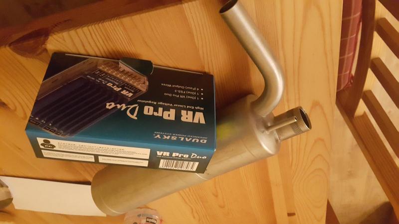

  13. Posiadam model Yak 54 Eflight carbon Z z fabrycznym regulatorem i silnikiem. Po podpięciu zasilania regulator daje kilka tonów i ustawia się jednak po otwarciu manetki gazu faluje obrotami jak mvvs i po dodaniu na max zatrzymuje się. Miał ktoś taki przypadek? Pakiet ma 4v na 1 cele.
