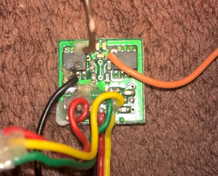

Jasne, pomysł jest fajny, ale... drogo (bo mam instalację na napięcie 2S) i zawiera styki. Każdy przełącznik, przekaźnik i inne mechaniczne elementy łączeniowe mają taki parametr, jak dopuszczalny poziom wibracji, po którego przekroczeniu styki zaczynają drgać i mogą generować szum lub rozłączyć obwód. Wiele osób zaraz powie, że "mi się to nigdy nie zdarzyło", albo "można owinąć w gąbkę", ale wolę dmuchać na zimne. Przełącznik/wyłącznik półprzewodnikowy jest szybki i niezawodny, chociaż - jak opisałem - i to można schrzanić . Marcin, to zapłon - układ o kluczowym znaczeniu dla modelu, odpowiadający za napęd. Z mojego punktu widzenia, głupi włącznik _musi_ działać pewnie i mieć odpowiedni poziom niezawodności.
Edek już lata - oby jak najdłużej. Silnik pracuje fantastycznie, z rezonansem jest cichy i ma spory zapas mocy dla tego modelu (śmigło 18x6). Trochę trzeba się napracować przy pierwszym uruchomieniu (zimny silnik), ale później pali już dosłownie na dotyk. Zawodzi jedynie elastyczne, wydłużone połączenie pomiędzy silnikiem a tłumikiem - wymaga dopracowania i zmiany. Film z lotu zamieszczę później . Opowiadania o kill switchu ciąg dalszy. Aby przestrzec was przed badziewiem, zdecydowałem się opisać dalszy ciąg historii. Zastosowałem wyłącznik polskiej firmy Setlo. Na e-mail opisujący problemy wysłany na support@setlo.com nikt nie odpowiedział. Zacząłem samodzielnie kombinować z instalacją elektryczną w modelu stosując różne kombinacje - inaczej układałem przewody, zmieniałem pozycję płytki, tryby pracy, kanały sterujące, sposób zasilania i tak dalej. Poświęciłem na to sporo czasu. Udało mi się jedynie uzyskać gorsze rezultaty - na przykład, dioda LED dołączona do wyjścia mrugała co kilkanaście sekund. Zawziąłem się i chciałem rozwiązać problem, ale ostatecznie skończyło się wymianą na Jeti SP06, z którym w jakiejkolwiek pozycji, ułożeniu kabli, sposobie montażu i tak dalej nie ma żadnych problemów. Ponieważ jestem elektronikiem, to pozwolę sobie na kilka słów komentarza. Kill switch firmy Setlo ma dwa tryby pracy - z fail safe i bez niego. Ja używałem tego drugiego trybu, co wymagało zwarcia zworki na płytce. W tym trybie bodajże -100% oznacza załączenie wyjścia, +100% wyłączenie. Oprócz niego wyłącznik ma tryb pracy z fail safe, który moim zdaniem jest zupełnie niepotrzebny i jedynie komplikuje obsługę. Musiałem nieźle się nakombinować, aby go uaktywnić, a przecież tę funkcjonalność zapewnia teraz każda aparatura! Powstrzymam się o przytaczania "ciepłych słów" pod adresem producenta, gdy programowałem tryb pracy z fail safe. Uzyskanie tych dziwnych funkcjonalności wymusiło zastosowanie mikrokontrolera i to jest bardzo słaby punkt urządzenia. Zapewne w czasie pracy mikrokontroler odbiera z otoczenia zaburzenia, co zakłóca jego pracę i powoduje restart. Skutkuje to milisekundowymi przerwami zasilania i w konsekwencji restartem układu zapłonowego, co powoduje problemy z silnikiem. Wyłącznik jest ładnie wykonany, ale to za mało - moim zdaniem program jest źle napisany, a mikrokontroler źle dobrany (niewiele popularnych wersji "cywilnych" nadaje się do takich aplikacji). Czeski Jeti przypuszczalnie zawiera zwykłą "czasówkę", nie realizuje żadnego programu i to zapewnia mu przewagę. Zapewne tak samo działają budżetowe, chińskie wyłączniki.

Póki nie wyjaśnię problemu, nie chcę podawać nazwy producenta. Może to moja wina i niechcący zrobię komuś "czarny pijar" (pisownia fonetyczna ). Z Jeti SP06 nie miałem żadnych problemów. A do tego typu komponentów mam jednoznaczny stosunek - albo pracuje dobrze, albo "wyrzucam". Nie będę się trząsł, że zrobię komuś krzywdę, w coś przyrżnę, rozbiję model itp. Jeśli rzucisz okiem na film to zauważysz, że ekran kabla wysokiego napięcia jest połączony z masą silnika solidnym przewodem i złączką pod śrubą. Moim zdaniem niepotrzebnie ten wyłącznik jest tak skomplikowany funkcjonalnie (kupiłem, bo chwilowo nie było innych w sklepie). Po diabła tryb fail safe, który i tak zapewnia niemal każda aparatura? Wymusiło to zastosowanie procesora, który po prostu restartuje się na skutek odbierania jakichś zakłóceń. Trwa to zapewne kilkadziesiąt milisekund, ale wystarczy. Projektant chyba zapomniał o zasadzie, że "im prościej, tym lepiej".

Na wyjściu wyłącznika mam diodę LED. Silnik pracuje normalnie i w pewnym momencie dioda LED na ułamek sekundy przygasa. To jest bardzo krótkie mrugnięcie, ale dobrze widać je na filmie. Moduł zapłonowy restartuje się, a silnik gaśnie. Nie wiem z czego ono wynika, ale nie popuszczę - znajdę. Dziś po południu jeszcze z tym powalczę. Oprócz tego zrobiłem inaczej odpowietrzenie zbiornika, zgodnie z sugestiami bardziej doświadczonych w zakresie "benzyn" kolegów, a nie z własnym widzimisię . A co do Piotrka - a z czym on nie miał problemów w tym swoim Diablotinie?
Męczyłem motor dziś na podwórku - nadal gaśnie. Regulacja wydaje się być ok - wpadło mi do głowy, że to może być kill switch. No nic, na sprawdzenie muszę poczekać do jutra. Jeśli nie, to chyba trzeba będzie poprosić o pomoc
