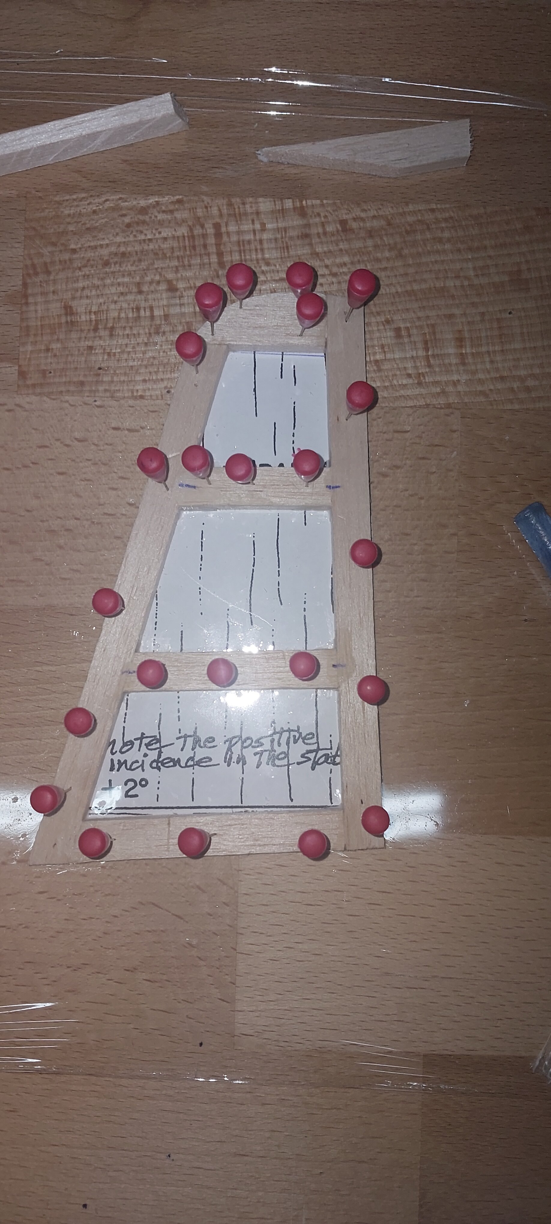

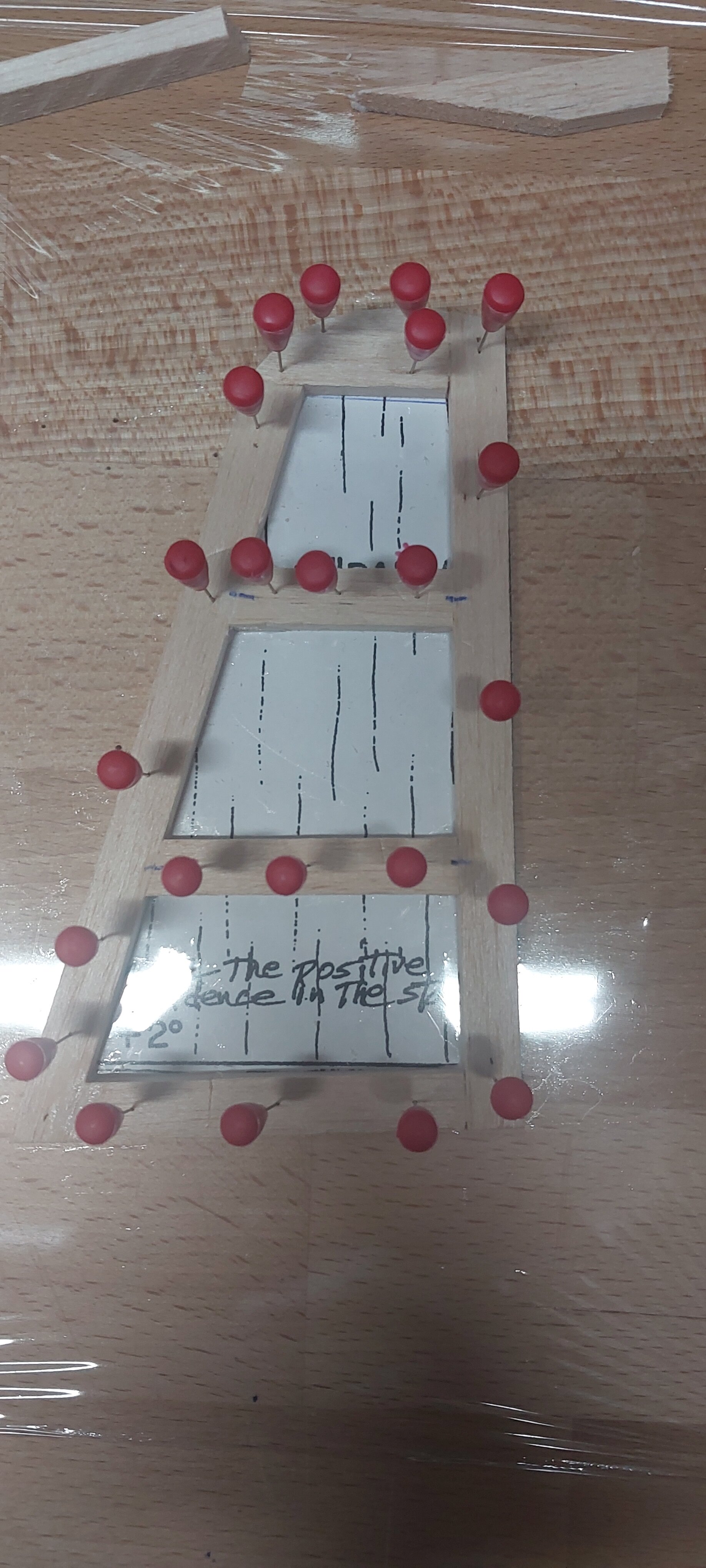

hubert10 Opublikowano 16 Listopada 2025 Autor Opublikowano 16 Listopada 2025 Pięknie odeszło nic się nie przykleiło do foli

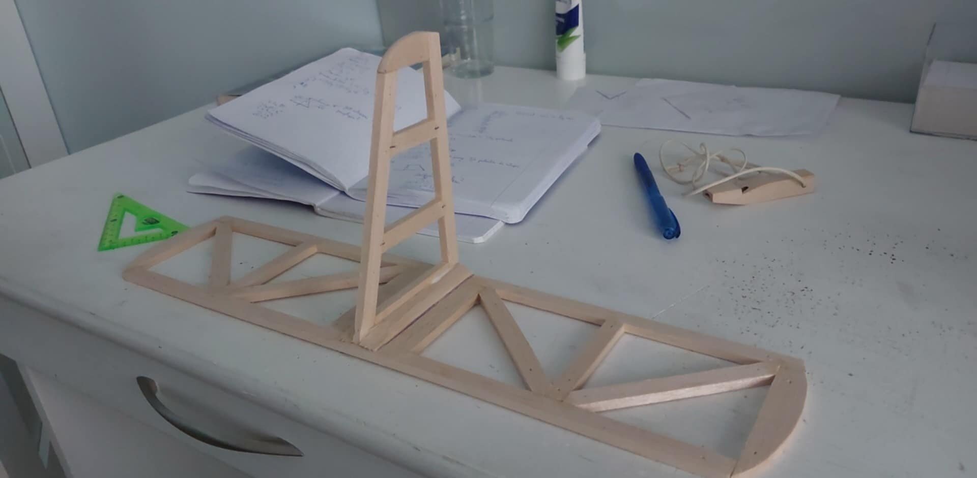

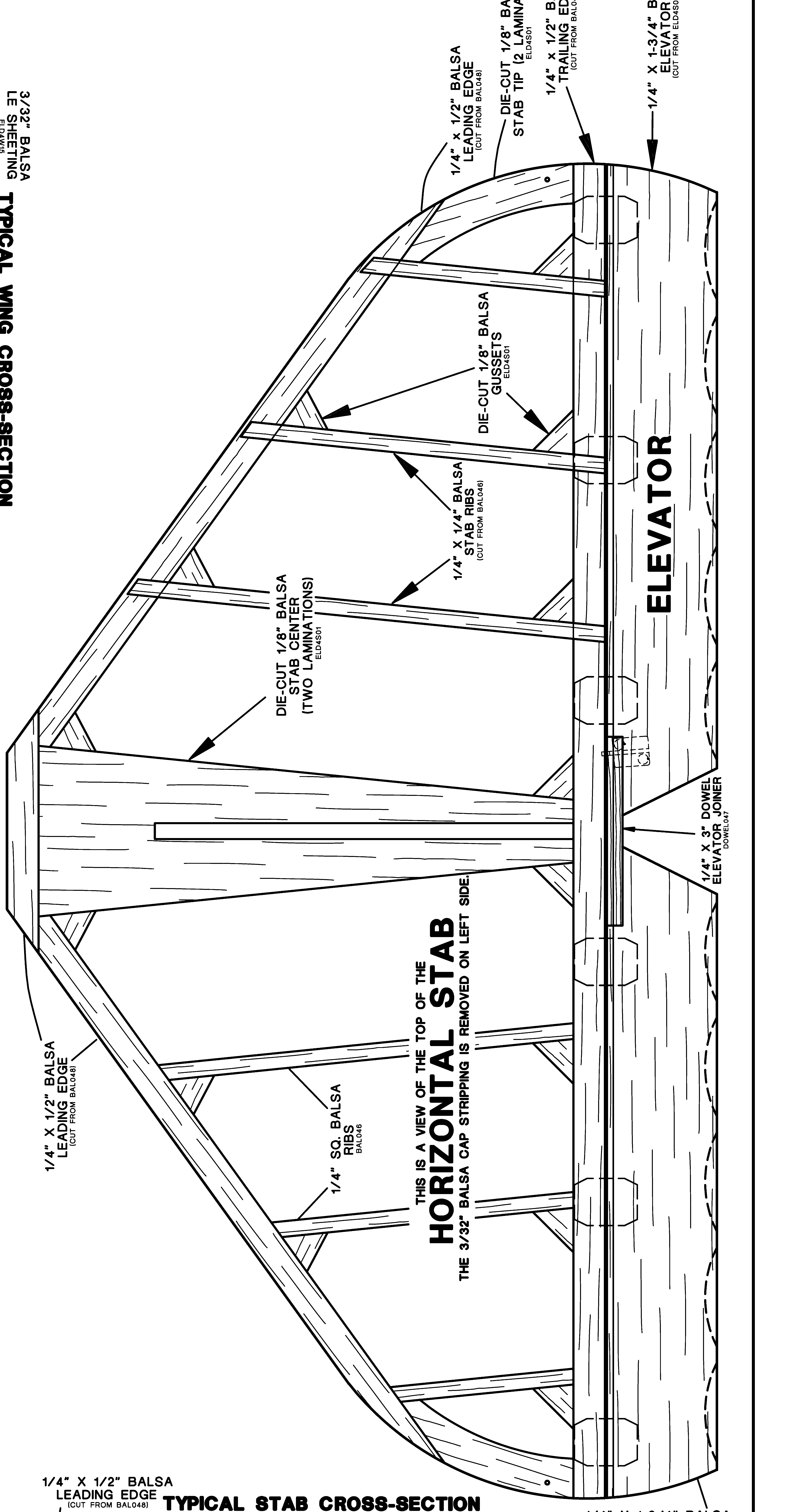

hubert10 Opublikowano 18 Listopada 2025 Autor Opublikowano 18 Listopada 2025 No a dziś statecznik zrobiłem 1

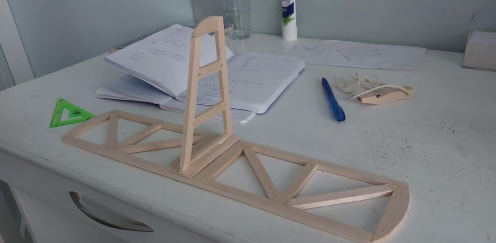

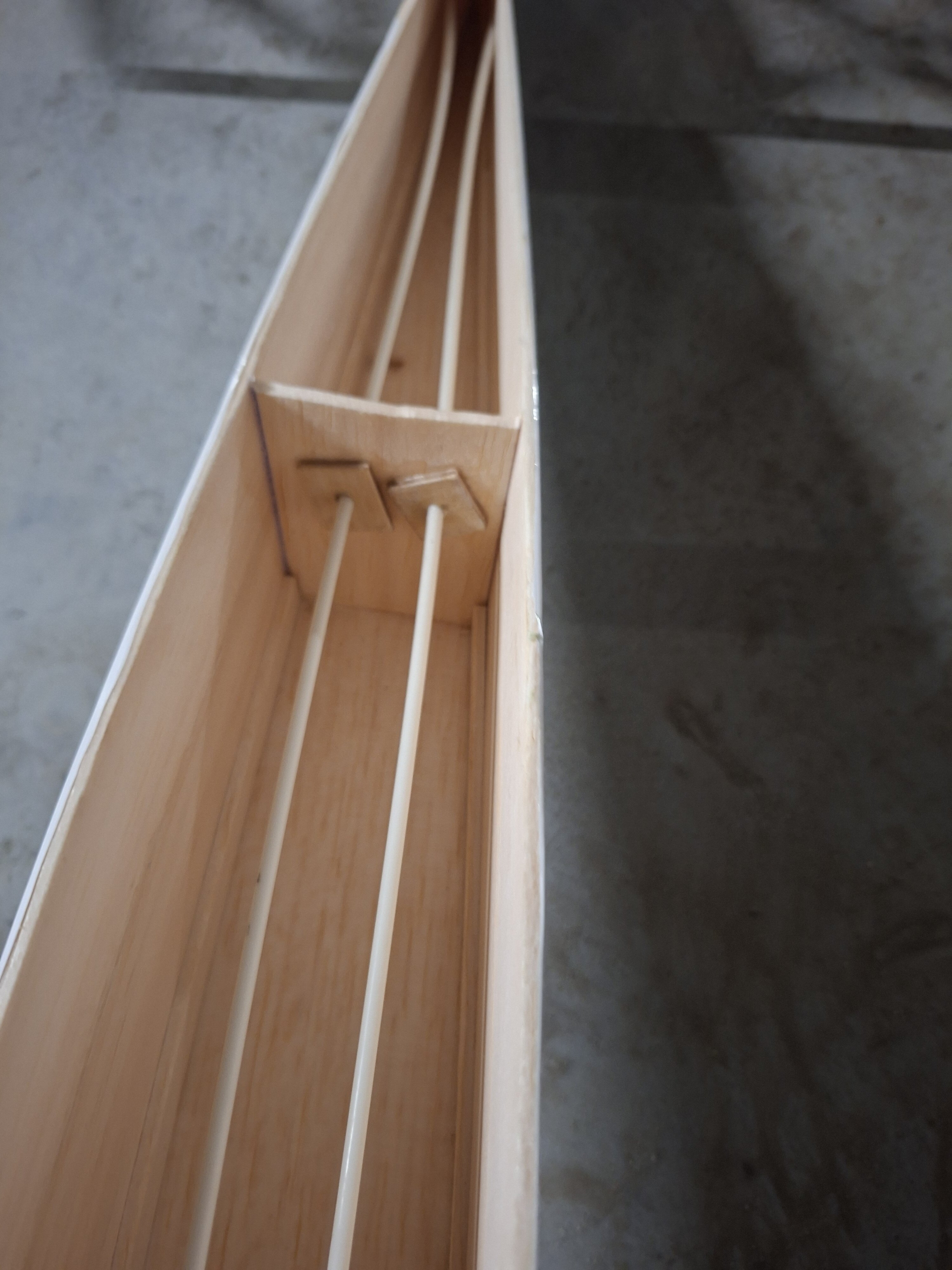

hubert10 Opublikowano 25 Listopada 2025 Autor Opublikowano 25 Listopada 2025 W weekend zrobiłem jeszcze takie coś ale dopiero dziś wrzucam 2
Ares Opublikowano 26 Listopada 2025 Opublikowano 26 Listopada 2025 W dniu 25.11.2025 o 07:25, hubert10 napisał: W weekend zrobiłem jeszcze takie coś ale dopiero dziś wrzucam Jest ok , ale na przyszłość rozpórki stosuj o mniejszym przekroju. Wystarczyłoby aby listewki były dwu krotnie węższe. Mam na myśli te listewki idące pod kątem 45st. bo natarcie dobrze ,że jest grube gdyż trzeba je zaokrąglić. 1
Jerzy Markiton Opublikowano 26 Listopada 2025 Opublikowano 26 Listopada 2025 Skoro nikt nie chce - to się wtrącę : dałbym trójkąciki w narożach. Zwłaszcza - w tych zewnętrznych. Oczywiście - balsa pod kątem 45 stopni ! Wytrzymałość na skręcanie - rośnie nieznacznie, ale wytrzymałość klejenia elementów pod kątem 90 stopni znacznie wzrasta. Przyrost masy od takich trójkącików - pomijalny ! Te skośne rozpórki gdybyś zrobił z balsy 1,5 - 2 mm - spełniłyby tę samą rolę, a miałbyś z 1g mniej ?? Zgoda - pozycjonowanie musi być precyzyjniejsze. Na początek - nie będę się czepiał..... Miłej zabawy - Jurek Nie ! Nie traktuję Cię jak przedszkolaka ! Dla mnie to fajna zabawa. A - jak dzięki niej poznaję nowe rzeczy, odkrywam nowe rozwiązania - to cieszy mnie to jeszcze bardziej ! 1 1
sp350D Opublikowano 27 Listopada 2025 Opublikowano 27 Listopada 2025 20 godzin temu, Jerzy Markiton napisał: "balsa pod kątem 45 stopni" Jak poprawnie należy wklejać takie wzmocnienia? Czy mogę poprosić o jakiś drobny szkic?
Jerzy Markiton Opublikowano 27 Listopada 2025 Opublikowano 27 Listopada 2025 Fajnie że Włodek zamieścił ten rysunek (szkic). Dla jasności wszelkiej - kreseczki na trójkącikach wskazują kierunek włókien materiału..... Pozdrawiam - Jurek 2
Ares Opublikowano 28 Listopada 2025 Opublikowano 28 Listopada 2025 Rysunek bardzo pomocny , a propo oszczędności na wadze to naprawdę warto liczyć każdy gram a szczególnie na ogonie bo jak model ma jeszcze dodatkowa krótki nos a ramię usterzenia jest długie ( Telemaster tak ma) to każdy gram na usterzeniu to 5 -7 g z przodu aby utrzymać środek ciężkości. Tu gram tam 3g i tak się to zbiera. Kiedyś nie zwracałem zbytnio uwagi na takie z pozoru pomijalne detale i zawsze woziłem ołów na nosie swoich modeli. Dlatego zachęcam Ciebie Hubert do ważenia każdego elementu i pamiętaniu przy budowie tego i innych modeli o tym co napisałem powyżej. Ty to już zapewne wiesz dlatego traktuj to jako dobrą radę kolegi modelarza . Ja uczący się modelarstwa przed epoką forum i nawet internetu popełniałem wiele błędów których z pewnością można by uniknąć gdybym miał pomoc kogoś doświadczonego. Oczywiście Twoje usterzenie jest dobre i absolutnie się nie czepiam żeby nie było😉 Polecam ci poszukanie na portalu aukcyjnym książek modelarskich z tzw. białej serii oraz bardzo wartościowych publikacji W.Shiera. Choć są to pozycje mocno już nieaktualne jeśli chodzi o zagadnienia aparatur RC , silników itp. ale jest tam mnóstwo rysunków i sprawdzonych patentów które są niezwykle pomocne w budowie modeli klasycznymi metodami z balsy. Naprawdę warto. Gdybyś potrzebował konkretne tytuły pisz na PW. Gdyby nie książki modelarskie nigdy nie nauczyłbym się budować modeli bo jak pisałem wcześniej nie miałem pomocy nikogo doświadczonego jedynie tata mi pomagał jak mógł ale jako ,że nie był modelarzem to było mi bardzo trudno. Dziś sam sobie się dziwię ,że dałem rade ale to chyba dzięki determinacji i cierpliwości się udało🙂 4

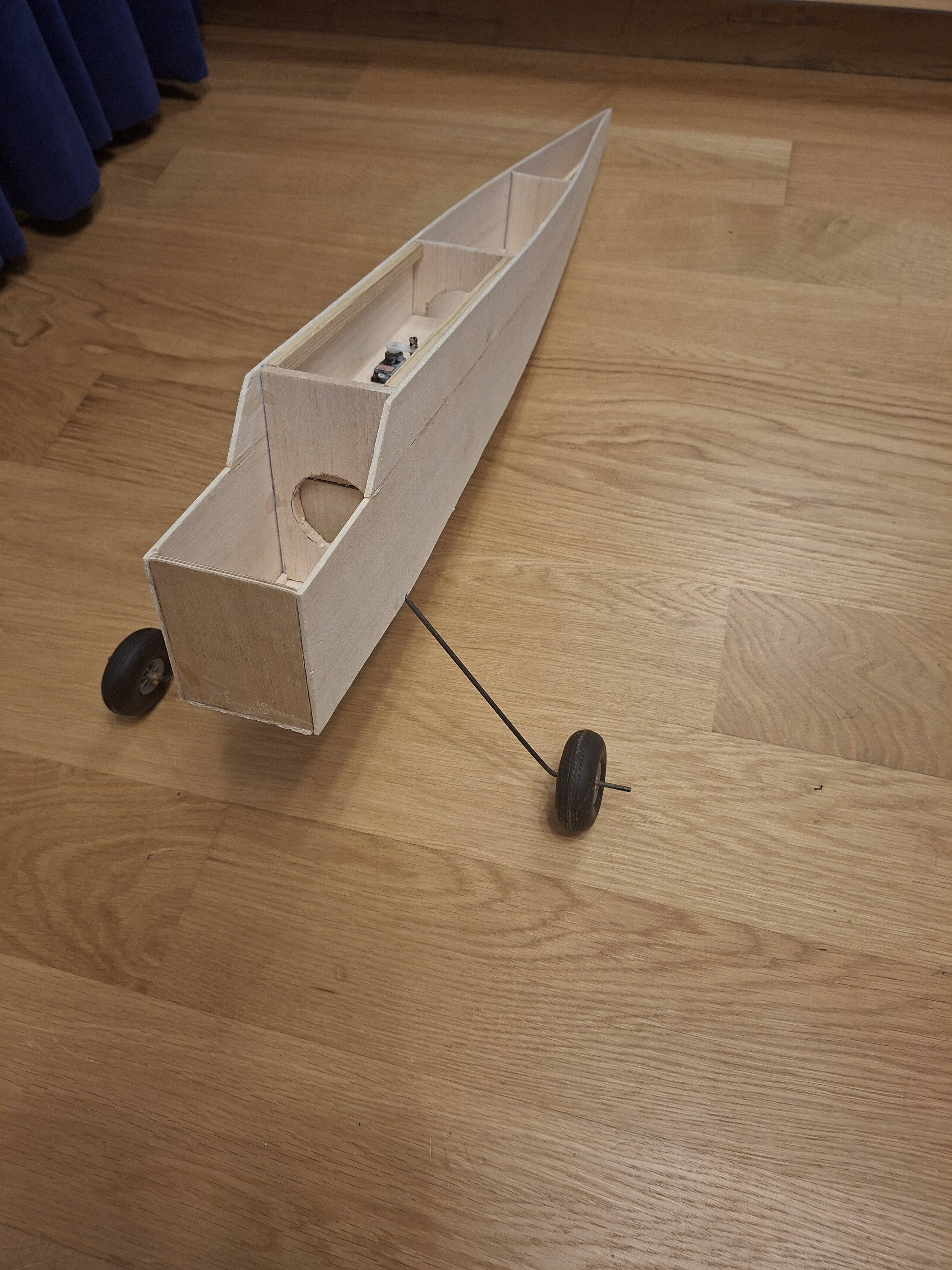

hubert10 Opublikowano 7 Grudnia 2025 Autor Opublikowano 7 Grudnia 2025 Wczoraj zabrałem sie za kadlub
hubert10 Opublikowano 21 Grudnia 2025 Autor Opublikowano 21 Grudnia 2025 Budowa nie stoi robie dalej ale nie wrzucalem na pfm. Stery sa juz porobione i gotowe do wklejenia a kadlub wyglada tak zorientowalem się ze na dziobie w planie nie ma zwężnia i to dopiero teraz i zastanawiam sie powaznie czy nie wrzucić tego silnika żarowego bo duzo latwiej bedzie mi go tu wrzucic niz elektryka i fajniejszy bedzie ten model i wgl
Ares Opublikowano 22 Grudnia 2025 Opublikowano 22 Grudnia 2025 17 godzin temu, hubert10 napisał: Budowa nie stoi robie Nie wiem czy dobrze zauważyłem: wręga nr 2 jest z samej balsy? Jeśli tak warto ją wzmocnić sklejką 0,4mm lub tkaniną szklaną np. 48g/m2. Powodzenia , działaj dalej. Najważniejsze ,że chce Ci się chcieć. 1
hubert10 Opublikowano 22 Grudnia 2025 Autor Opublikowano 22 Grudnia 2025 5 godzin temu, Ares napisał: Nie wiem czy dobrze zauważyłem: wręga nr 2 jest z samej balsy? Jeśli tak warto ją wzmocnić sklejką 0,4mm lub tkaniną szklaną np. 48g/m2. Powodzenia , działaj dalej. Najważniejsze ,że chce Ci się chcieć. Robie tak jak w planie... ale sprawdze jak tu wzmocnić
Ares Opublikowano 22 Grudnia 2025 Opublikowano 22 Grudnia 2025 1 godzinę temu, hubert10 napisał: Robie tak jak w planie... ale sprawdze jak tu wzmocnić Jasne , skoro tak jest na planach to powinno być ok .Ja jednak zawsze wręgi balsowe szczególnie te w przedniej sekcji kadłuba oklejam cienką skejką 0,4mm aby zapobiec rozwarstwianiu balsy. Wzrost masy niewielki a wytrzymałość znacznie lepsza. 1

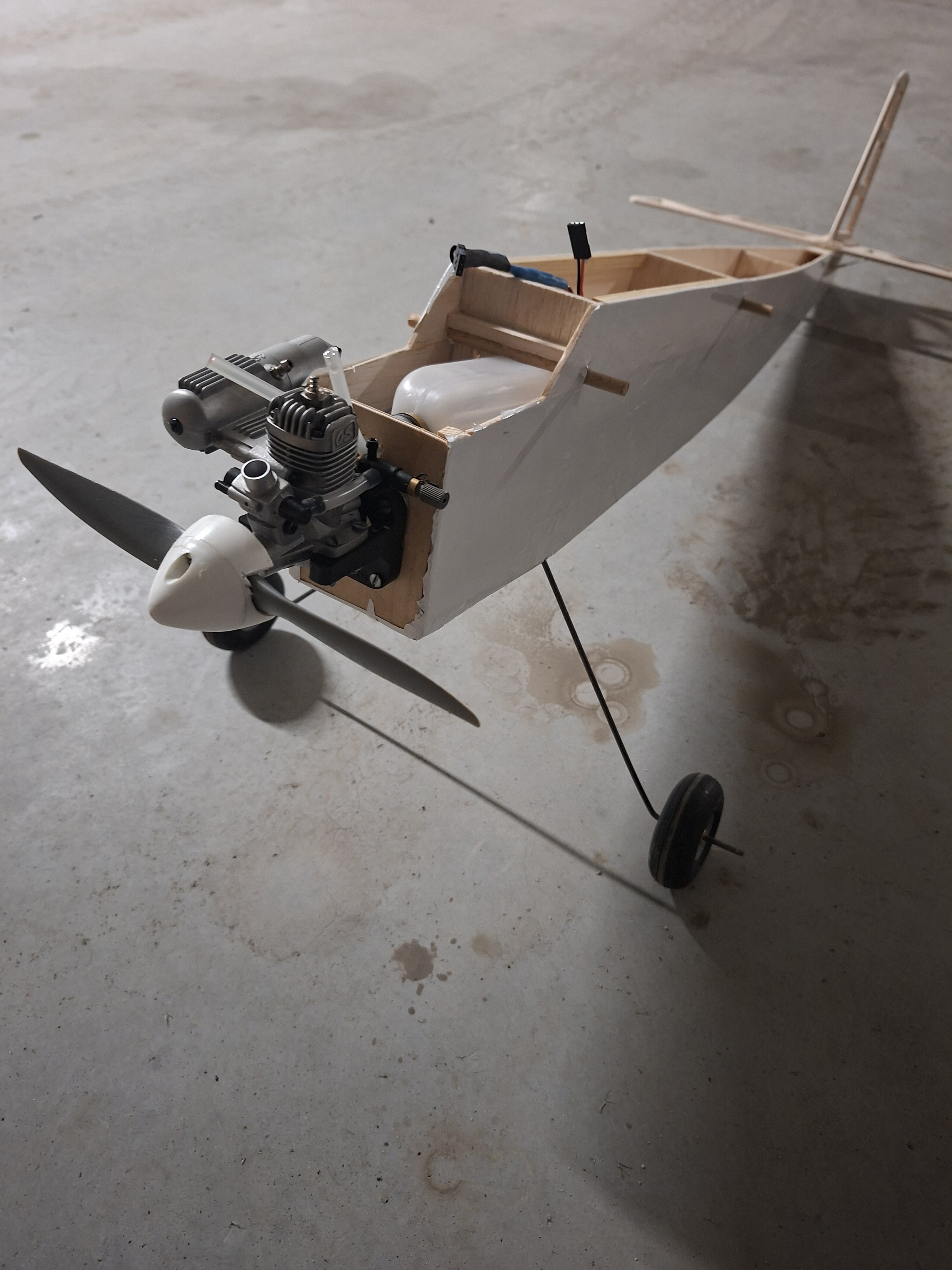

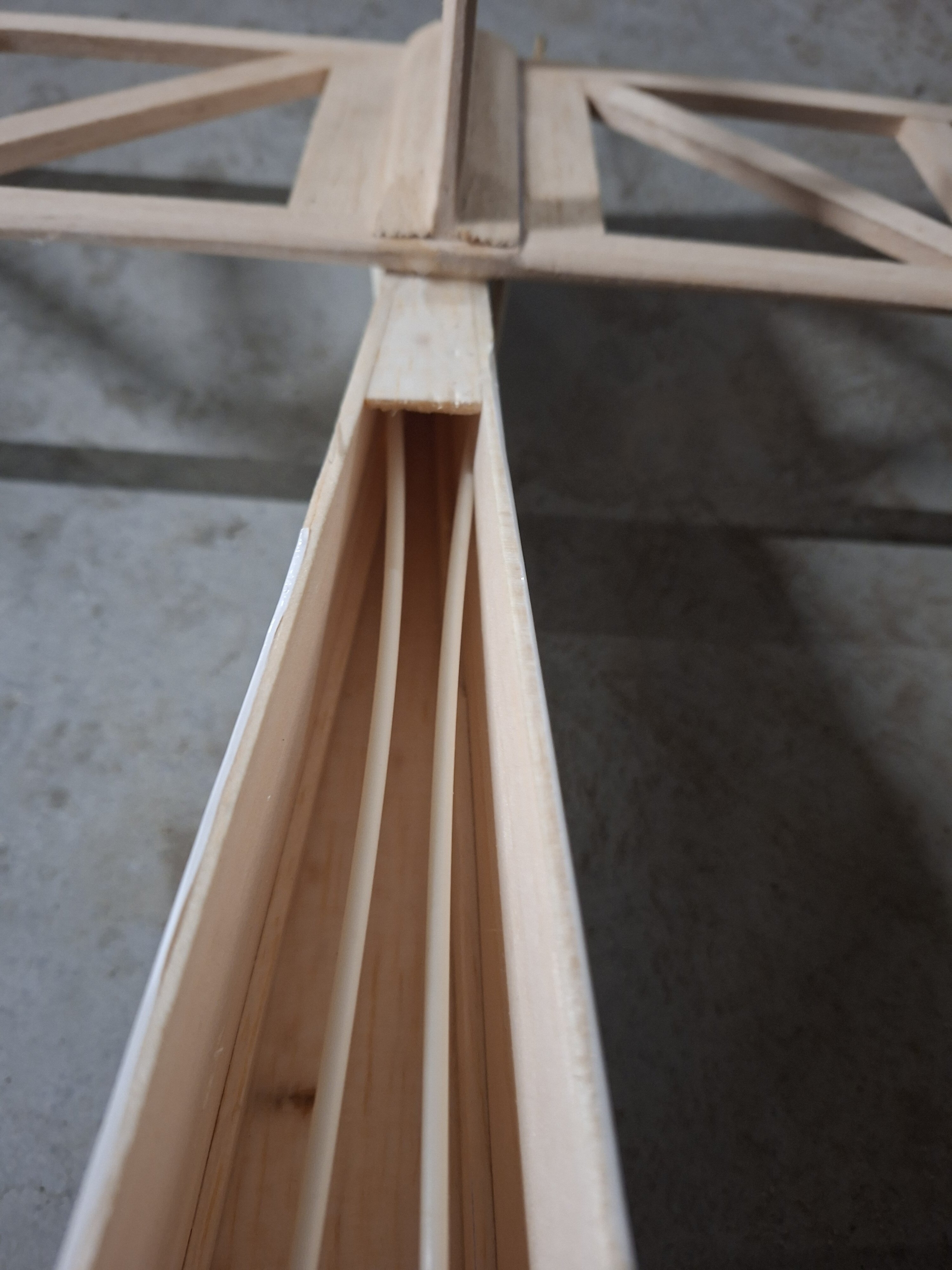

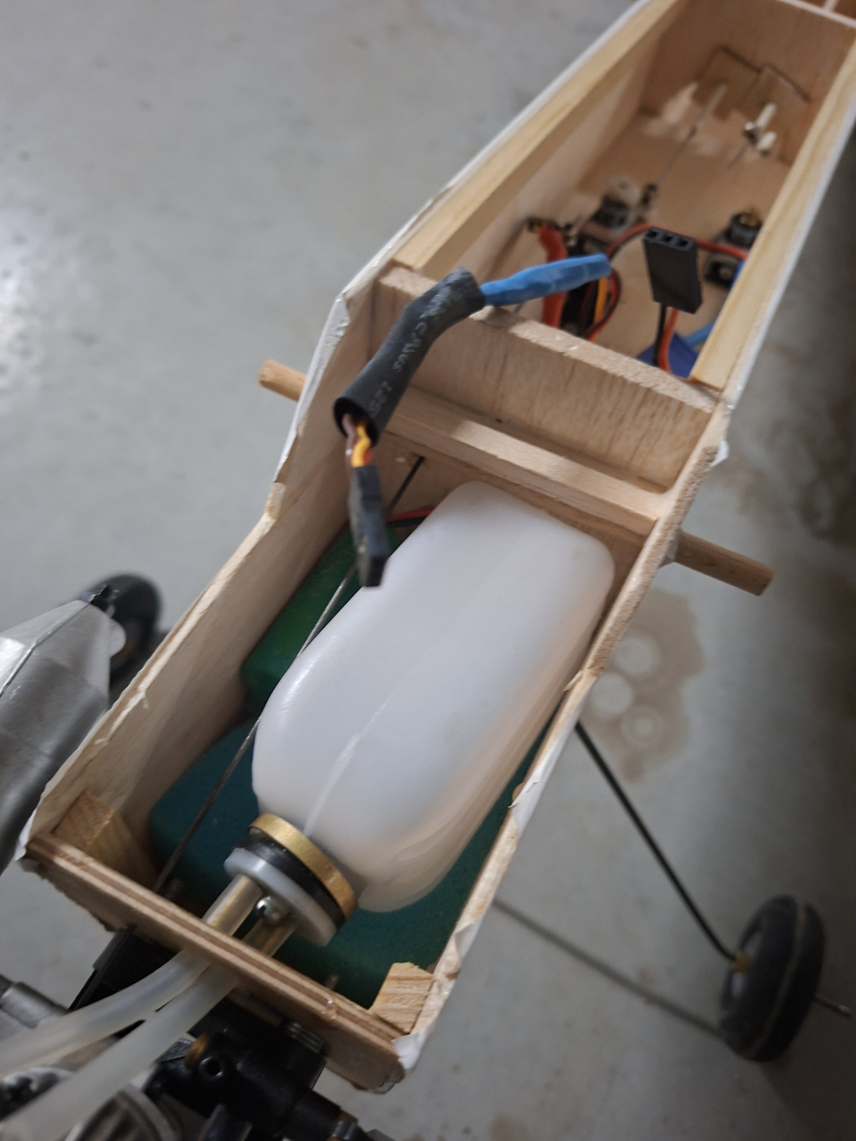

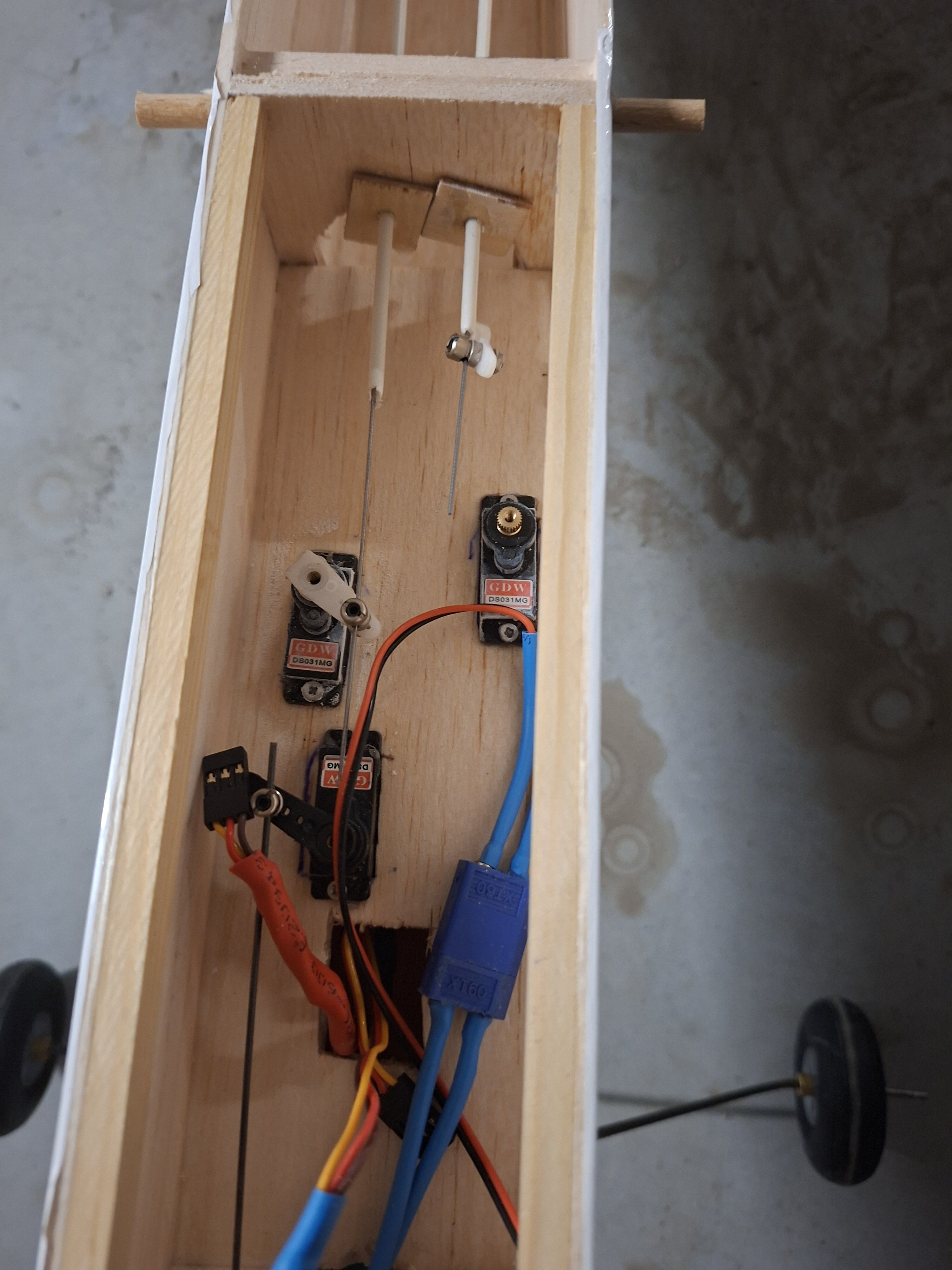

hubert10 Opublikowano 10 Stycznia Autor Opublikowano 10 Stycznia wrzucam zdjęcia tego jak aktualnie prezentuje się model. Mam pewien problem wydaje mi się ,że użyłem zbyt cienkich Bowdenów (m2) i nie wiem tez czy są one dobrze zamontowane? zbiornik jest wypoziomowany i się okazało że będę musiał zrobić maskę lekko podniesioną lekko do góry? stery tez są gotowe sk jest oklejony i ma juz wklejone kółko tylnie i nie mogę ich wkleić bo mi zabrakło ca rzadkiego. Głównie musze teraz sprawdzić czy te stery będą dobrze chodzić i wtedy już zamykam (dach) modelu. Kadłub jest już oklejony tzn. kadłub bez ogona
samolocik Opublikowano 10 Stycznia Opublikowano 10 Stycznia Co tak krzywo? Nie widzę kąta prostego pomiędzy statecznikiem pionowym a kadłubem oraz statecznikiem poziomym a kadłubem. Dodatkowo statecznik pionowy nie jest w linii kadłuba. W wolnym czasie jeżeli chcesz to pooglądaj sobie serię odcinków z budowy modelu balsowego. Zawsze coś można podpatrzeć. Bowdeny chyba w odcinku 20-tym. 1
hubert10 Opublikowano 10 Stycznia Autor Opublikowano 10 Stycznia 3 minuty temu, samolocik napisał: Co tak krzywo? Nie widzę kąta prostego pomiędzy statecznikiem pionowym a kadłubem oraz statecznikiem poziomym a kadłubem. Dodatkowo statecznik pionowy nie jest w linii kadłuba. W wolnym czasie jeżeli chcesz to pooglądaj sobie serię odcinków z budowy modelu balsowego. Zawsze coś można podpatrzeć. Bowdeny chyba w odcinku 20-tym. wlasnie ten kąt chyba jest tylko ta koncówka sie tak wygieła ale robilem przymiarki pod ster i bylo dobrze ciagle sie ucze jeszcze nie ukrywam ze nie umiem tego budowac dobrze dziękuje za podesłanie tego poradnika obejrzę sobie cala serie

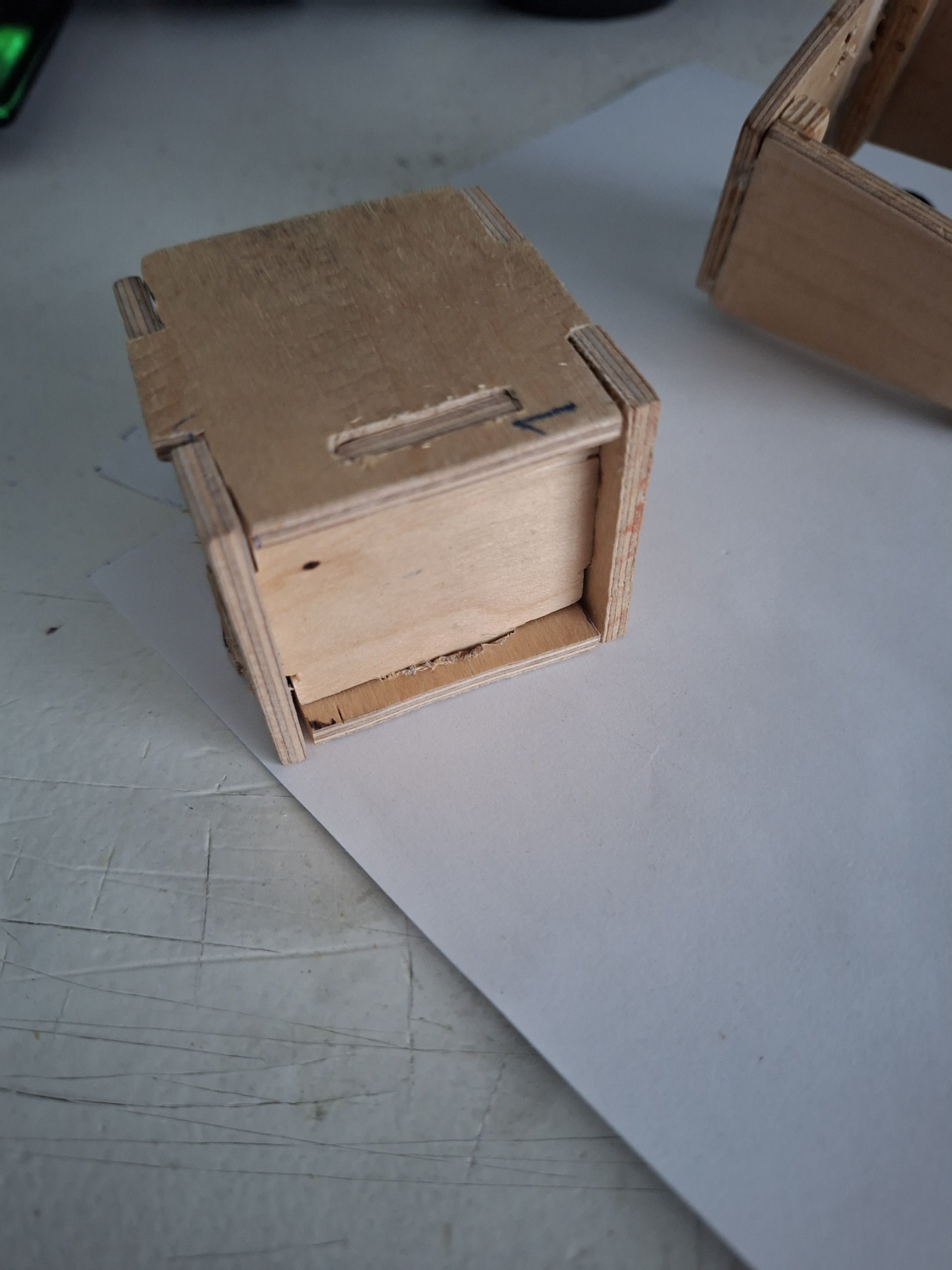

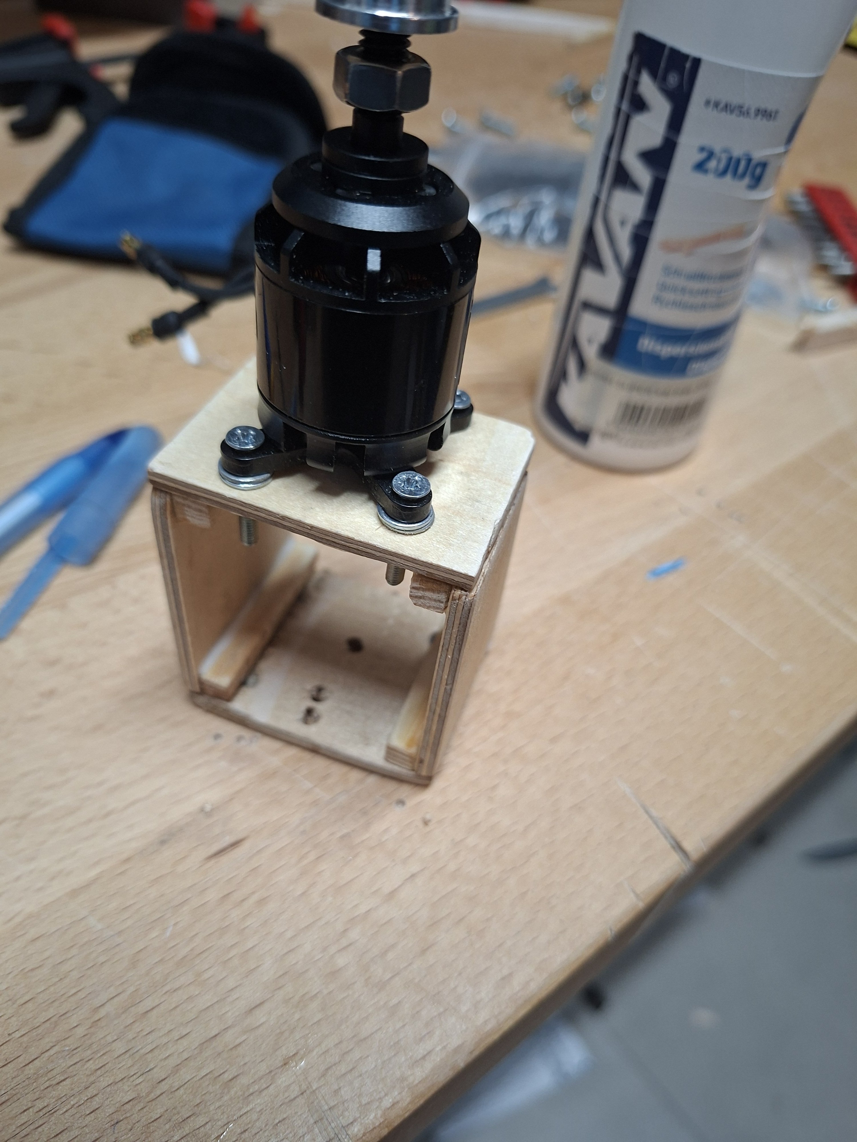

hubert10 Opublikowano 24 Marca Autor Opublikowano 24 Marca Dobra seagull polecial to mnie jakos podnisolo na duchu ze mam jakies kompetencje zeby skonczyc ten model a wiec zbudowalem "domek" i poprawilem bowdeny Przykrece go na jedna srube do wregi i podczas przykrecania go tez wkleje taka mieszanka mial byc na sruby ale zapomnialem ze tam ida belki... ;( Jeszcze przy klejeniu dam przy bokach takie listwy wzmacniajace i bedzie dobrze chyba ?
hubert10 Opublikowano 29 Marca Autor Opublikowano 29 Marca Zrobilem inny domek takie cos co mialo byc puzzlami
