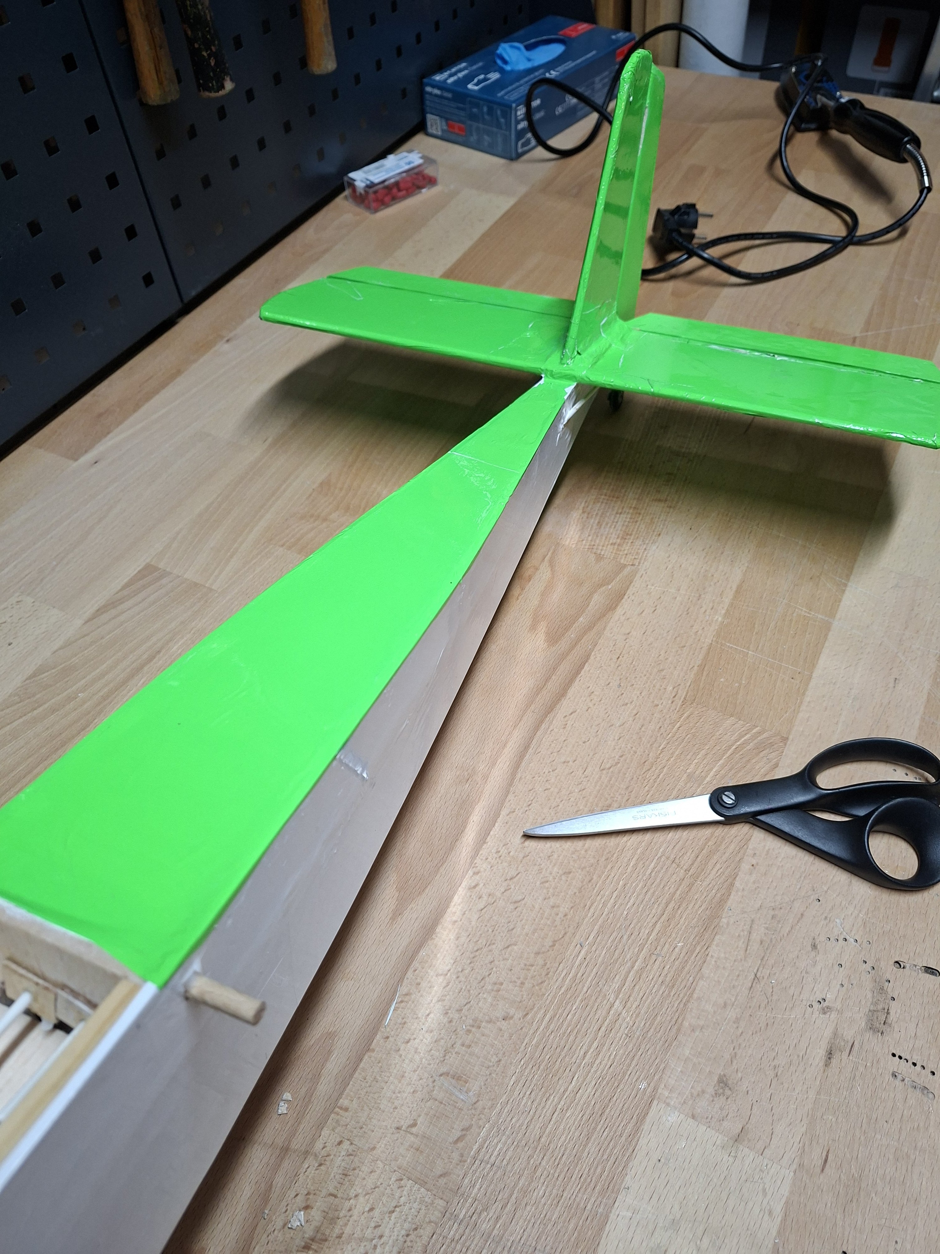

zbjanik Opublikowano 29 Marca Opublikowano 29 Marca Puzzle zdecydowanie lepsze niż poprzedni domek- elementy się same z sobą łączą bez dodatkowych części, które tylko dodają ciężaru. Nie chciałem tego pisać w poprzednim poście, ale z zadowoleniem widzę że myślisz😊! A myślenie ma przyszłość, ale ma też teraźniejszość! 1
hubert10 Opublikowano 30 Marca Autor Opublikowano 30 Marca Tak madry zeby sam do tego dojsc to nie jestem raczej rada kolegi 13 godzin temu, zbjanik napisał: Puzzle zdecydowanie lepsze niż poprzedni domek- elementy się same z sobą łączą bez dodatkowych części, które tylko dodają ciężaru. Nie chciałem tego pisać w poprzednim poście, ale z zadowoleniem widzę że myślisz😊! A myślenie ma przyszłość, ale ma też teraźniejszość! 1

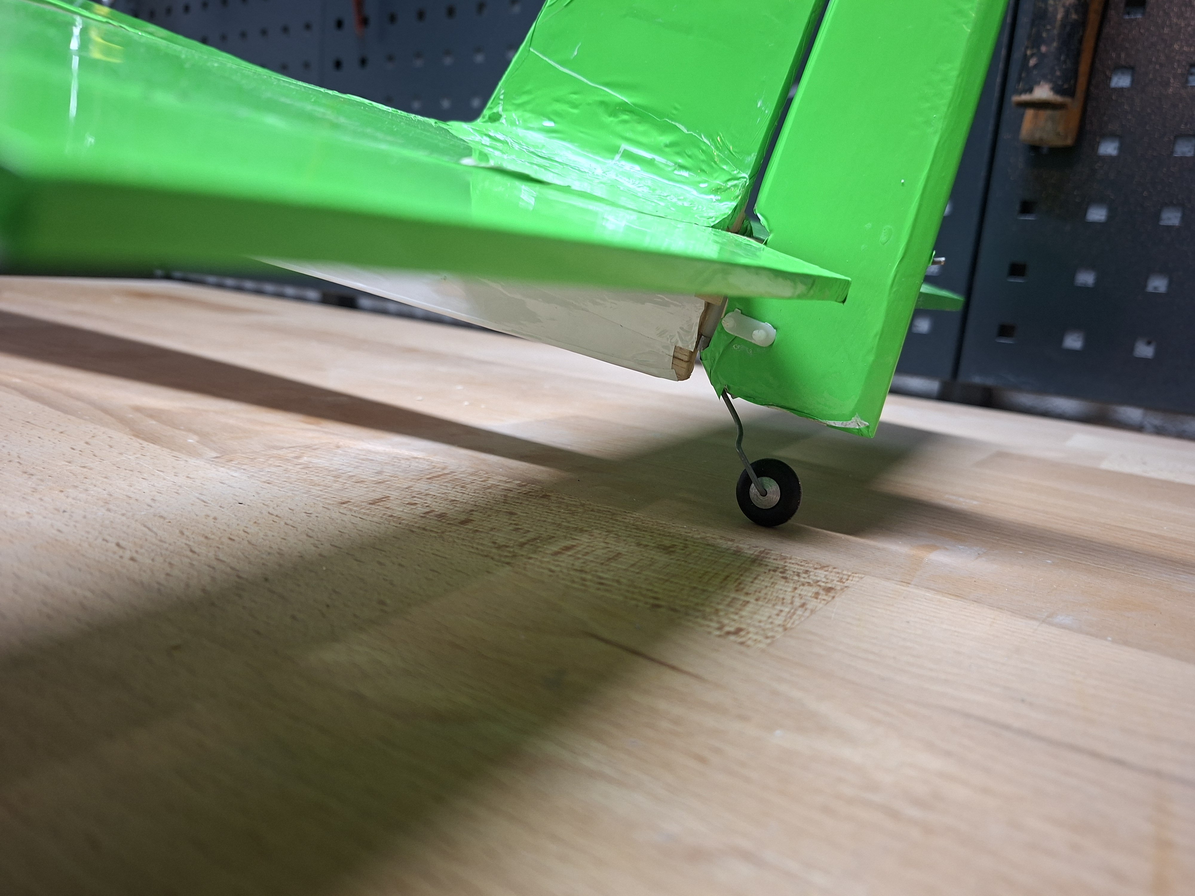

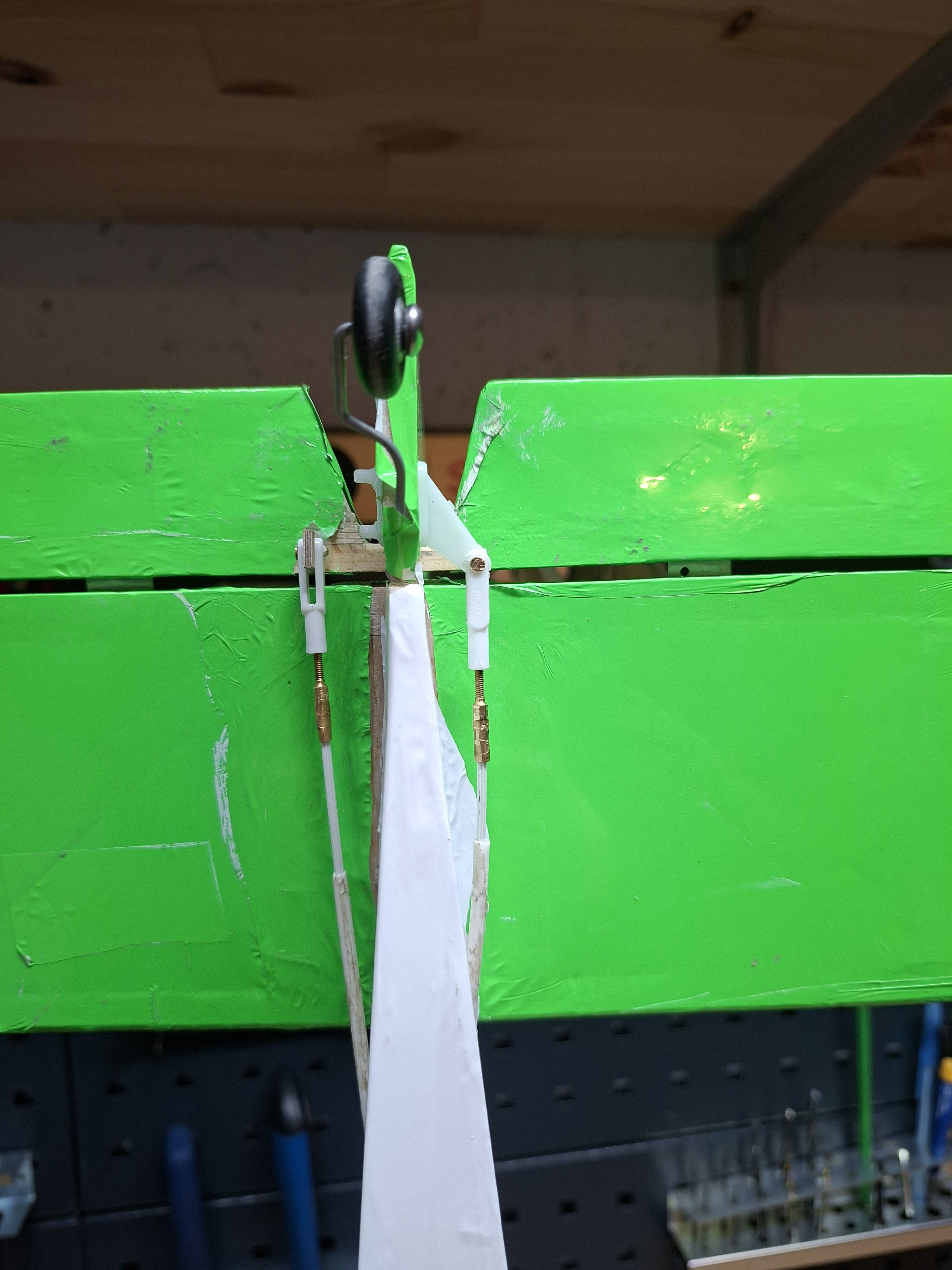

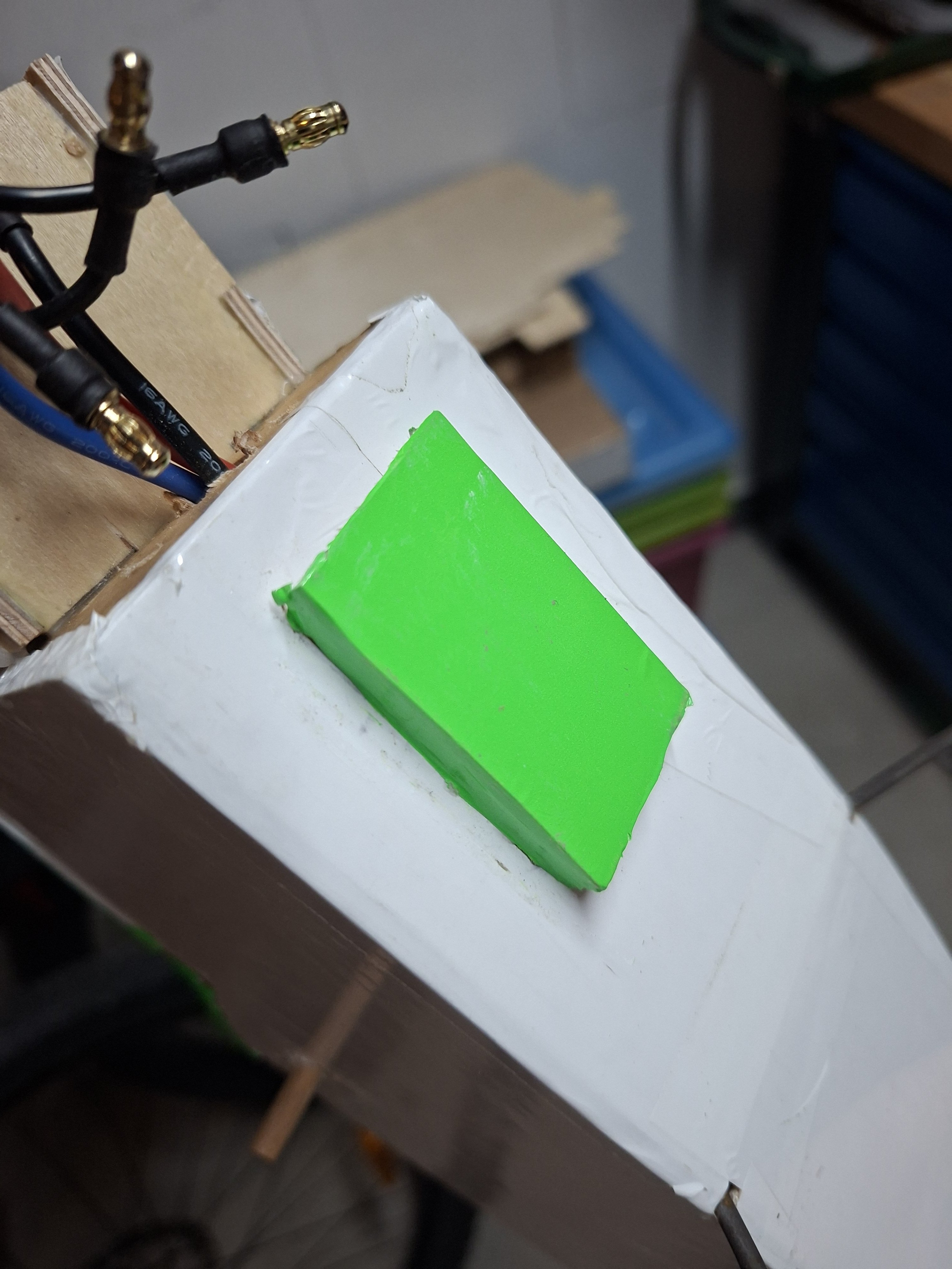

hubert10 Opublikowano 12 Kwietnia Autor Opublikowano 12 Kwietnia Ogon skonczony wiec tylko zalozyc silnik, regulator, baterie, odbiornik, maske i w góre! Domek silnika powstanie v2 bo nie dokonca mi sie on podoba Bowdeny tez zostaly poprawione 3

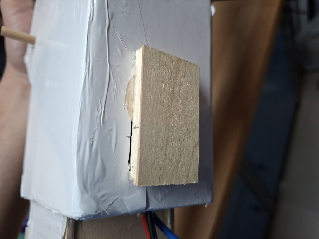

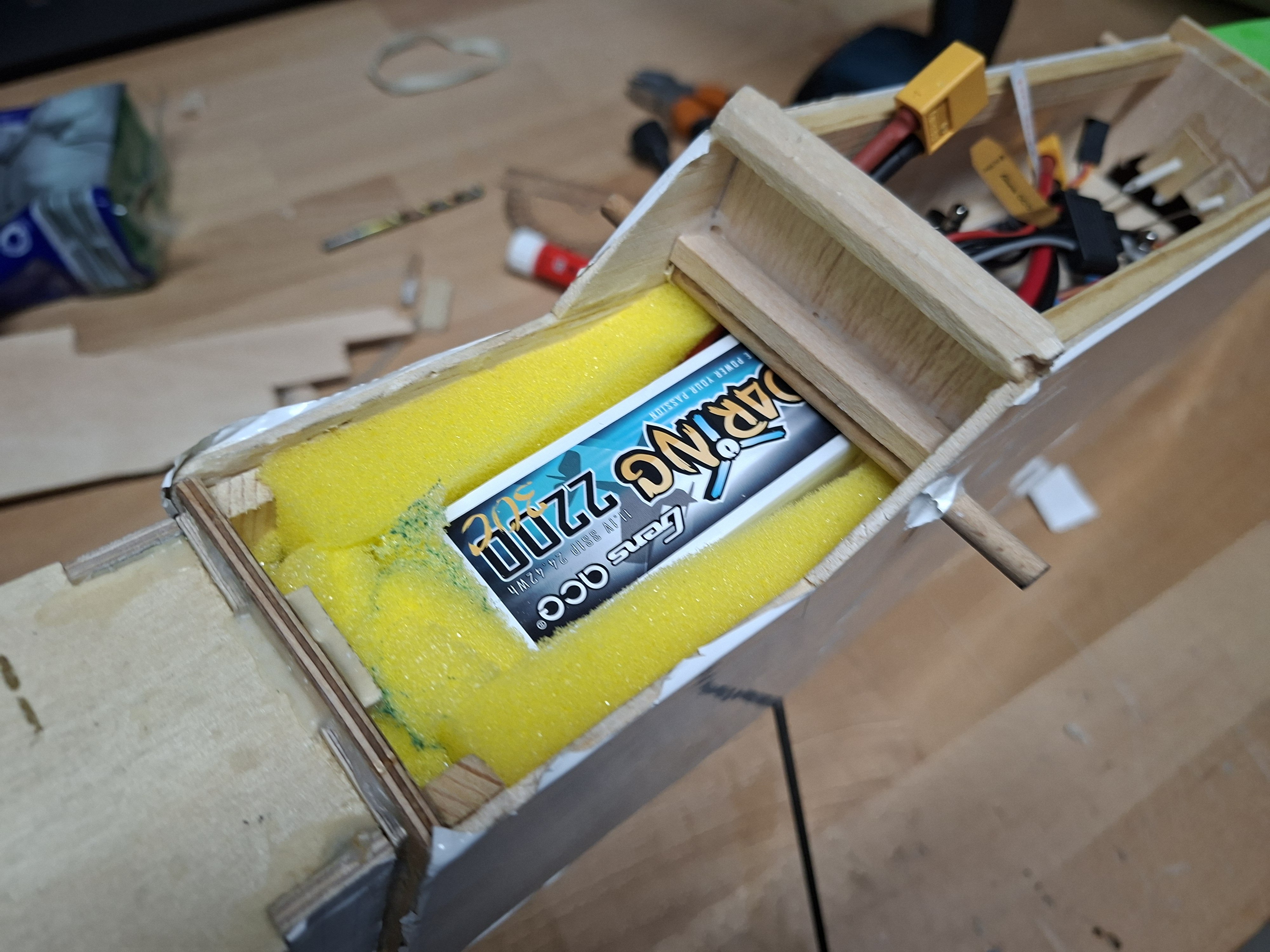

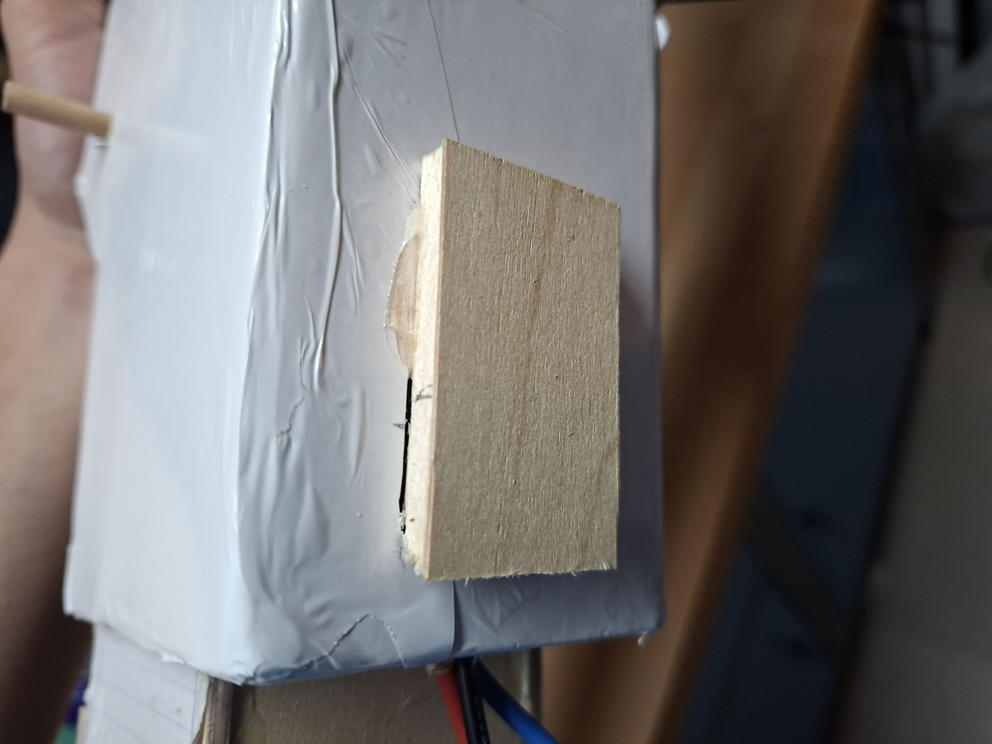

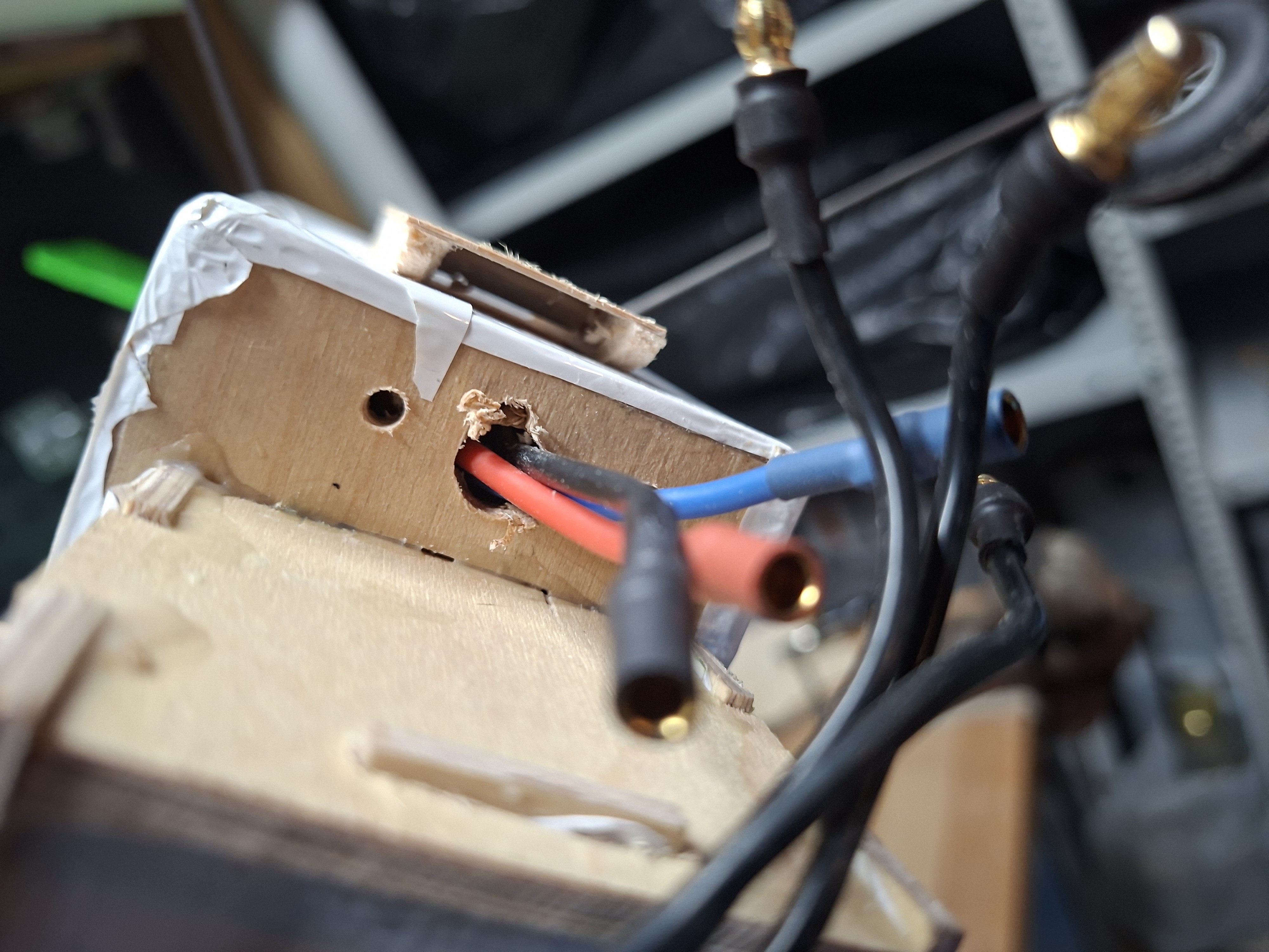

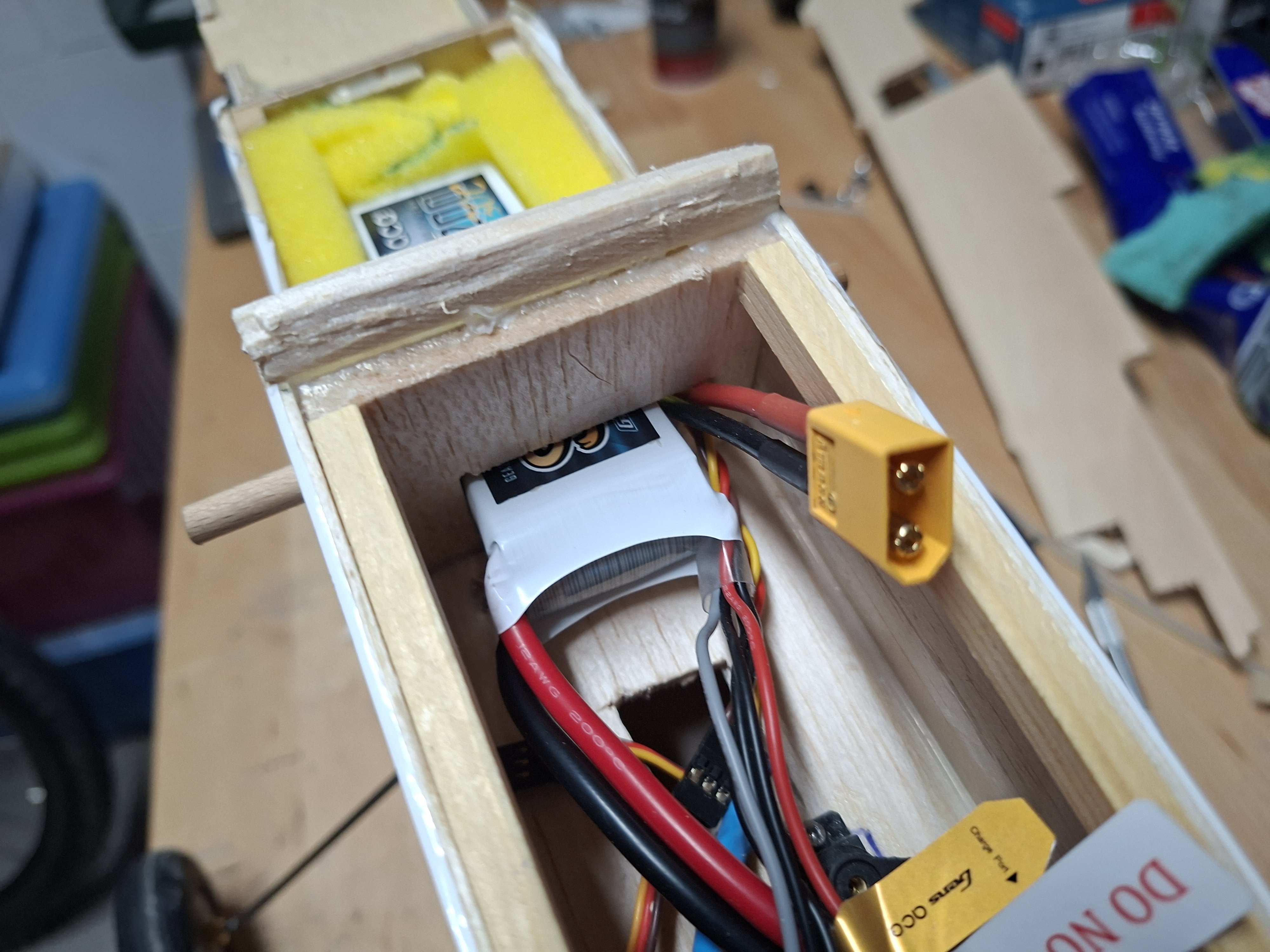

hubert10 Opublikowano 30 Maja Autor Opublikowano 30 Maja Zrobilem takie coś aby samolot latal musze dorzucic jeszcze 60g na dziob ale jak dojdzie maska i kilka elementow to jeszcze mniej. Nie wiem jak zabezpieczyc ta baterie przed wysunjeciem sie? Mam jakies pomysly ale nie wiem czy sa dobre? Moze pp rzep dac? Tam gdzie zostaje trch bateri w przedziale gdzie sa serwa? A esc jest na dole pod gąbkami ale nie jest nimj owiniety. Aby sie nie grzal zrobilem coś w rodzaju chlodnicy. Tam jest otwor w kadlubie a w polowie otworu jest taka rampa ktora bedzie wbijac powietrze do esc a wszystko jest w takim tunelu.
Andrzej Klos Opublikowano 30 Maja Opublikowano 30 Maja Aby zapobiec przesuwaniu baterii dobrym patentem jest kratka plastykowa, ktora uzywa sie do wykladania szuflad w kuchnia aby naczynia nie lataly po szulfladzie. Ale oczywiscie musi bateria byc czyms (paskiem) przyciagnieta. 1
hubert10 Opublikowano 30 Maja Autor Opublikowano 30 Maja Tylko jak taki pasek dac? Zastanawiam sie czy pp nie dac tej bateri na rzepa bo model i tak nie jest do akrobacji

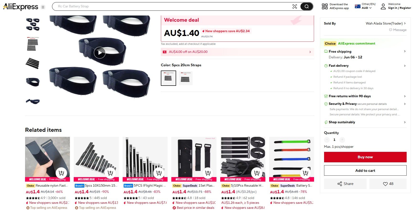

Andrzej Klos Opublikowano 30 Maja Opublikowano 30 Maja Pasek do trzymania baterii - rc model battery strap: 1 1
hubert10 Opublikowano 31 Maja Autor Opublikowano 31 Maja Problemy rozwiazalem i tak sie prezentuje Jeszcze maske musze zrobic 1

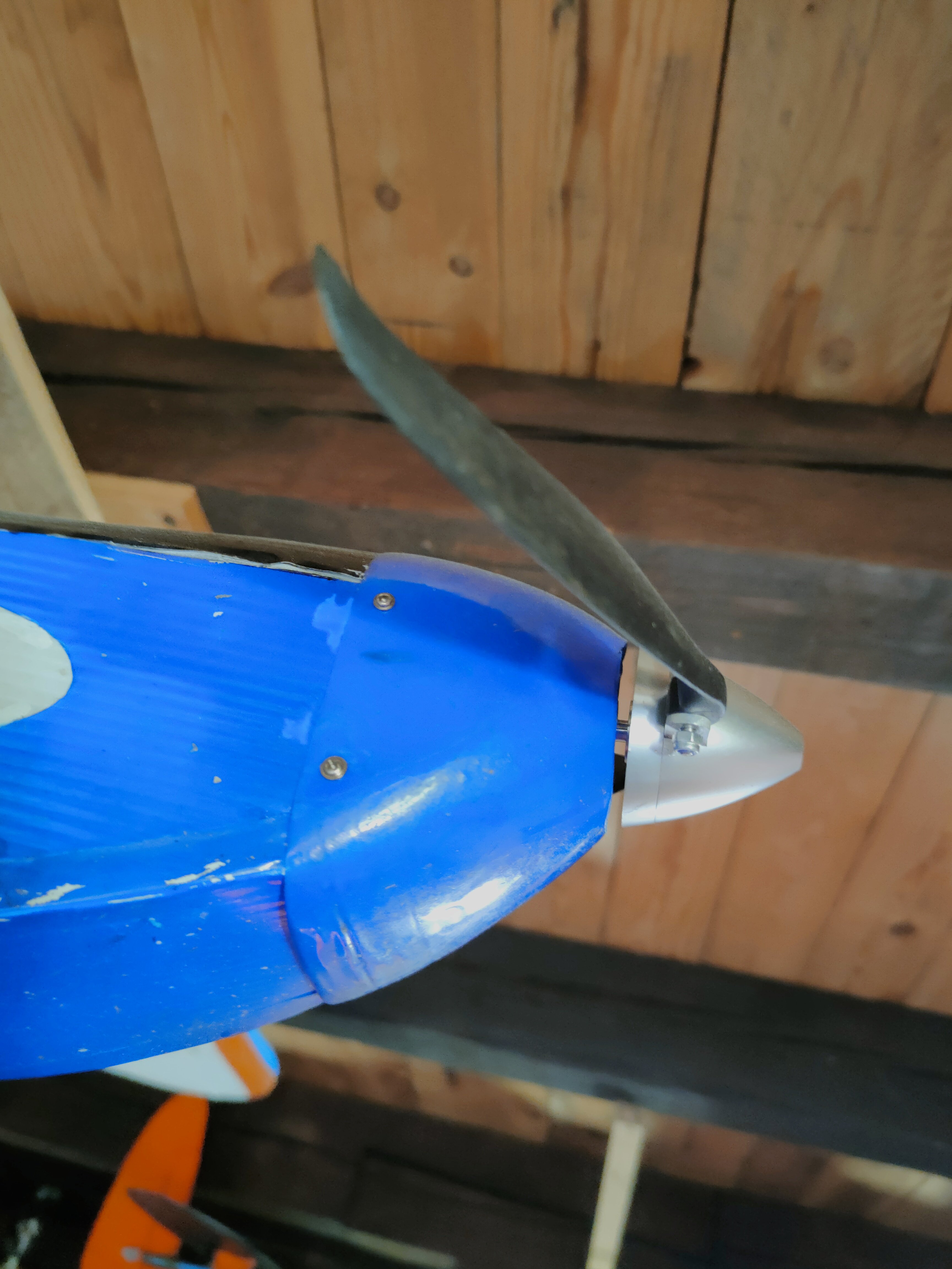

hubert10 Opublikowano 3 Czerwca Autor Opublikowano 3 Czerwca A jak najlepiej choc wolalbym najprosciej.... zrobic maske? Laminat? Moze duzo wazyc... i tak musze tam trch dorzucic
Patryk Sokol Opublikowano 3 Czerwca Opublikowano 3 Czerwca Wycinasz wzornik ze styroduru/styropianu, oklejasz całość kilkoma warstwami papieru na wikol (możesz śmiało to paskować, nie musi być jeden kawałek), po wyschnięciu szlifujesz, lakierujesz i drążysz od środka. Całkiem spoko maski tak wychodzą 2

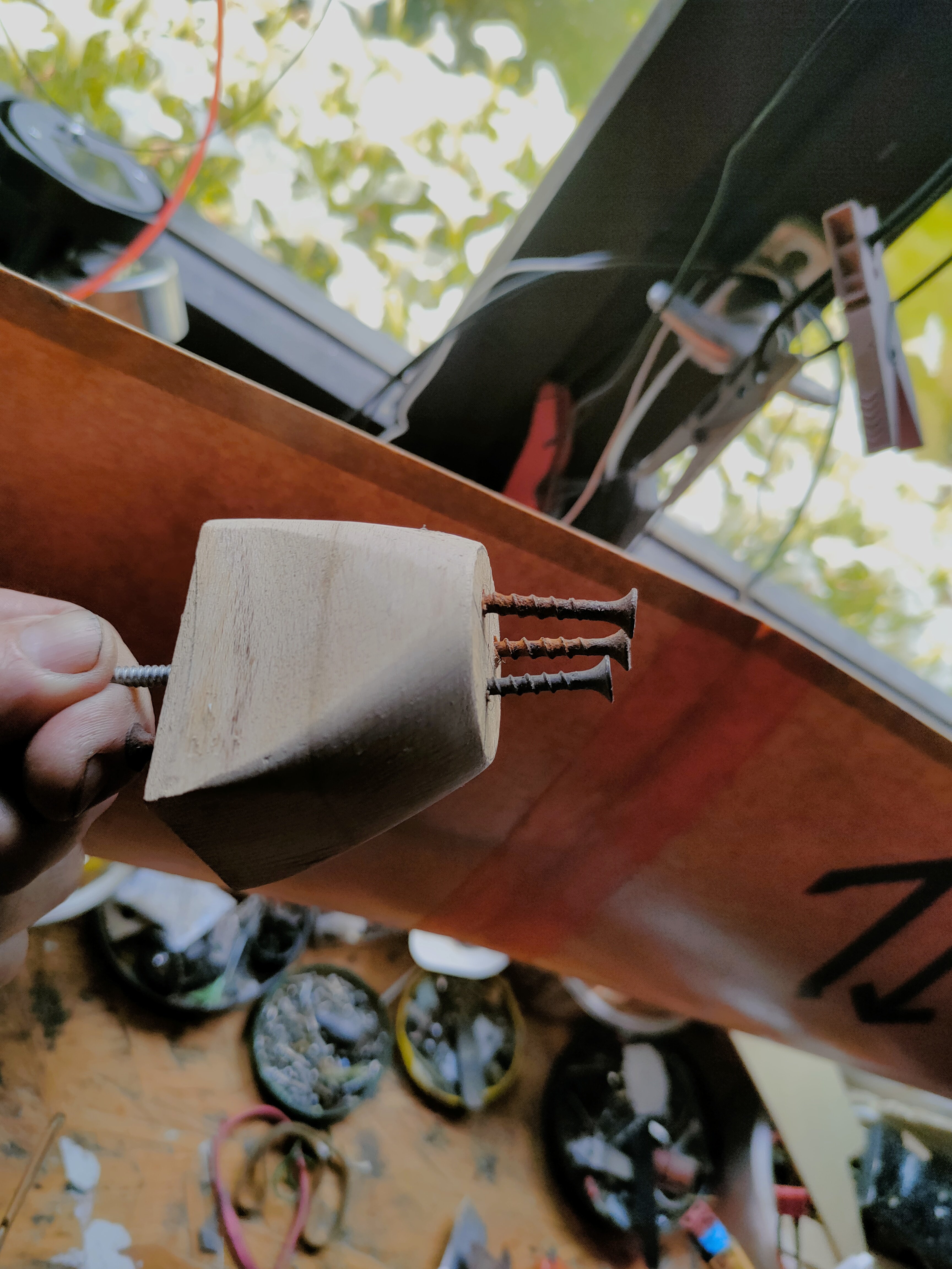

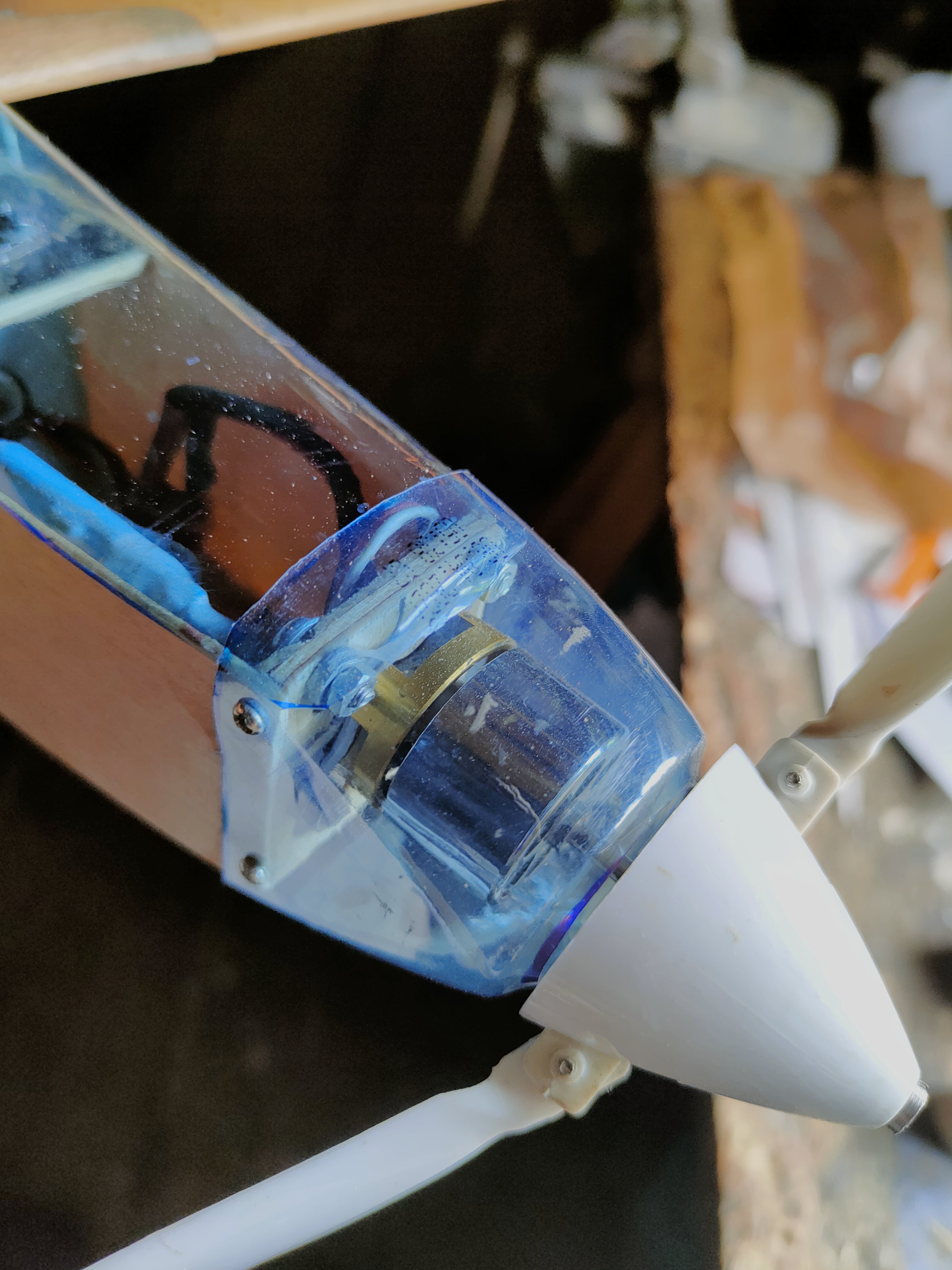

zbjanik Opublikowano 3 Czerwca Opublikowano 3 Czerwca Najlepsza i najlżejsza jest wersja wykonana z butelki PET po wodzie czy coli. Jedyna uciążliwość to wykonanie solidnego kopyta, ja robię z klocka drewnianego, ewentualnie sklejonego z kilku desek jeśli nie mam odpowiedniego wymiaru. Robisz pozytyw z leciutkim, powiedzmy 0,5-1 mm naddatkiem na wymiarach poprzecznych czołowej wręgi, ale i dłuższy o co najmniej grubość wręgi. Z tyłu trzeba zrobić jakieś solidne mocowanie, a i z przodu, gdzie będzie umieszczony gwint butelki, a później kołpak śmigła, też się przyda unieruchomienie. Butelka powinna być oczywiście większa od klocka, ale tylko trochę, żeby tego kurczenia i grzania nie było za dużo. Opalarką nagrzewamy najpierw to co jest puste, za kopytem, żeby obkurczony tył dawał opór temu co się potem dzieje na kopycie. Trzeba trochę poćwiczyć, dojść o wprawy, ale materiał jest tani, choć ostatnio nieco podrożał o kaucję (i słusznie!). Jak już masz dobry rezultat, odcinasz za kopytem i gwint z przodu i pozostaje jej zamocowanie do wręgi- ja stosuję cztery małe wkręty, takie jak załączają do mocowania serw. Można jeszcze wcześniej sprajem pomalować- najlepiej od wewnątrz- farba się nie będzie łuszczyć i odpadać. 3 1

hubert10 Opublikowano 22 Lipca Autor Opublikowano 22 Lipca Forme na maske mam ale jest tak duza za butelka z zabki na nie nie wejdzie to co z tym zrobic?
hubert10 Opublikowano 22 Lipca Autor Opublikowano 22 Lipca Może zrobie laminat? Albo wsm po co mi na pierwszy lot maska dam sobie rade bez to teraz wyreguluje go do lotu i moze nawet dzis poleci Waga do lotu 1,5kg
Ares Opublikowano 22 Lipca Opublikowano 22 Lipca W dniu 30.05.2026 o 10:14, hubert10 napisał: Tam jest otwor w kadlubie a w polowie otworu jest taka rampa ktora bedzie wbijac powietrze do esc a wszystko jest w takim tunelu. Hubercie , pakiet podczas lotu mocno się grzeje szczególnie to widać jak jest na dworze gorąco. Radzę usunąć te gąbki bo teraz tylko jedno ogniwo się chłodzi to od góry a reszta jest skutecznie obłożona izolatorem.Lepiej mocować baterie paskami rzepa tak aby wokół powietrze swobodnie przepływało. To powszechna praktyka , natomiast regulator jeśli rzeczywiście powietrze przez ten wlot będzie skutecznie przepływać to może być .Pamiętaj o zasadzie że wylot powiniem mieć większą średnicę niż wlot powietrza. Po oblocie bezpośrednio po lądowaniu sprawdź temp. regla i pakietu .Jeśli w dotyku będą gorące trzeba poprawić chłodzenie. 1

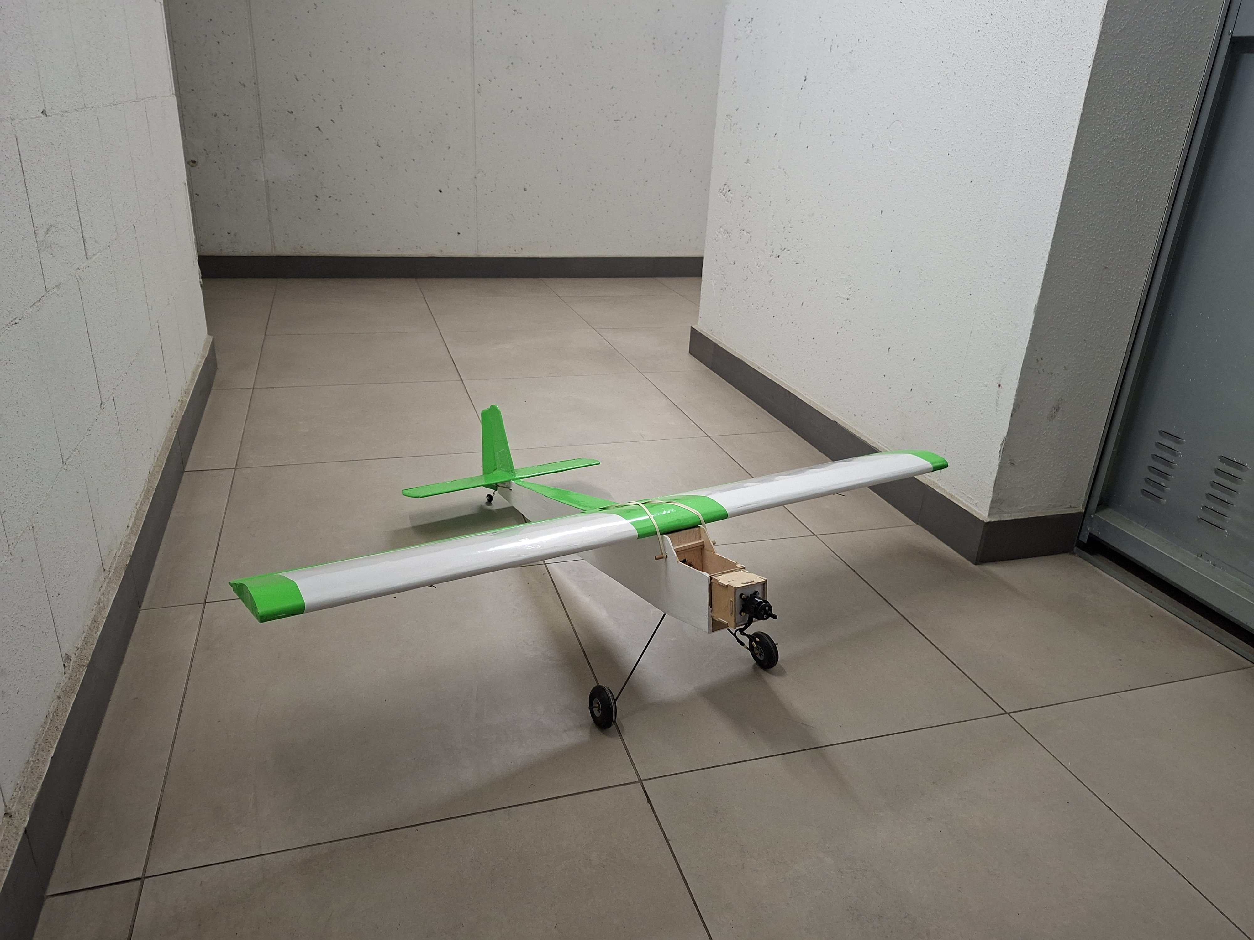

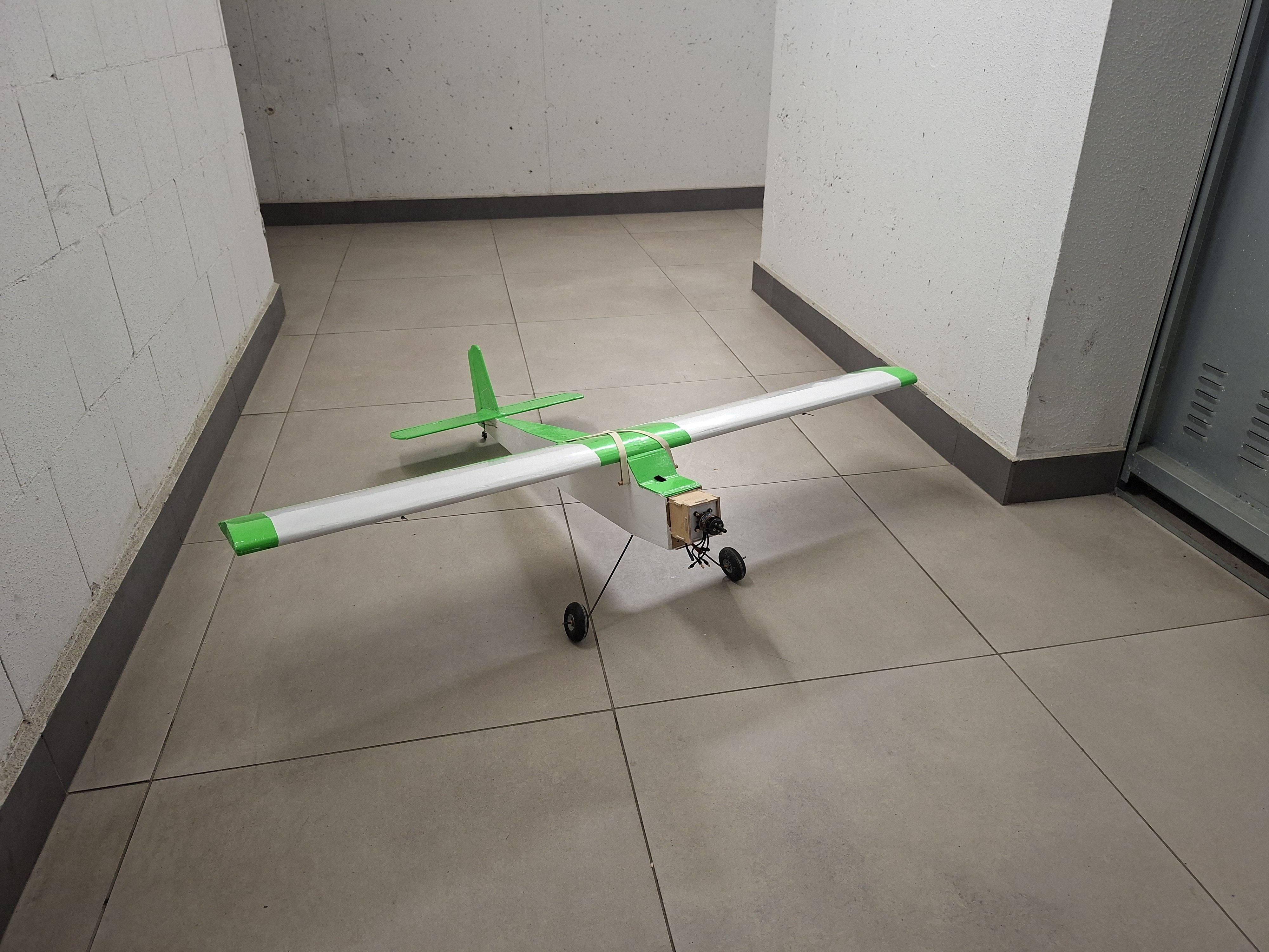

hubert10 Opublikowano 22 Lipca Autor Opublikowano 22 Lipca Tak wyglada juz bardziej w konfiguracji do lotu... zapomniałem o chłodzeniu bateri ale regulator ma jakąś ala chłodnice a otwór na powietrze jest duzy wiec powinno być dobrze 25 minut temu, Ares napisał: Hubercie , pakiet podczas lotu mocno się grzeje szczególnie to widać jak jest na dworze gorąco. Radzę usunąć te gąbki bo teraz tylko jedno ogniwo się chłodzi to od góry a reszta jest skutecznie obłożona izolatorem.Lepiej mocować baterie paskami rzepa tak aby wokół powietrze swobodnie przepływało. To powszechna praktyka , natomiast regulator jeśli rzeczywiście powietrze przez ten wlot będzie skutecznie przepływać to może być .Pamiętaj o zasadzie że wylot powiniem mieć większą średnicę niż wlot powietrza. Po oblocie bezpośrednio po lądowaniu sprawdź temp. regla i pakietu .Jeśli w dotyku będą gorące trzeba poprawić chłodzenie. To po pierwszym locie bo i tak narazie chce zobaczyc czy sie oderwie od ziemi wezme (pierwszy lot krotki i spokojny około 4min) i zmienie te gabki na pasek albo dam tam otwór ale raczej pp zmienie na pasek 2
zbjanik Opublikowano 22 Lipca Opublikowano 22 Lipca 3 godziny temu, hubert10 napisał: Forme na maske mam ale jest tak duza za butelka z zabki na nie nie wejdzie to co z tym zrobic? Pozostaje szukać odpowiednio dużej butelki... Może ta największa z Coli, np. z Biedronki. Jak nie przypasuje, to jeszcze są wody mineralne 5-cio litrowe. 1
Ta odpowiedź cieszy się zainteresowaniem. hubert10 Opublikowano 22 Lipca Autor Ta odpowiedź cieszy się zainteresowaniem. Opublikowano 22 Lipca Poleciał! Jestem w szoku jak on ładnie i przewidywalnie latał! Nie skakał po dodaniu gazu itd! Tylko przy ladowaniu zawalilem ale jest dobrze! 5
zbjanik Opublikowano 23 Lipca Opublikowano 23 Lipca Hubert- ale wiesz: czapka z daszkiem, smartfon itp.- czyli film musi być! Gratulacje! 1
