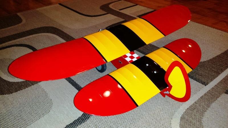

Dwa dni temu odebrałem taki sam model od emerytowanego modelarza który juz nie lata i przekazał go do naszej pracowni modelarskiej. Zastanawiałem się co to za dziwadło i pogodziłem się z myślą, że raczej stanowić będzie dekorację pracowni .... gdy nagle pojawia się watek o tym modelu 😁 ... to nie może być przypadek 😁
Nawet nie wiedziałem jak sie "to coś" nazywa a dzięki temu wątkowi, zamiast na szafę model trafi na warsztat celem poprawy drobnych uszkodzeń i ustawienia do lotu ... i poczekam na Twój oblot :)
Górny płat jest sterowany pionowym popychaczem i działa jak SW, nie mam pojęcia jakie wychylenia ustawić i jaki powinien być kąt sklinowania płatów do lotu poziomego a o wyważeniu i problemach z tym związanych dopiero teraz czytałem w internecie. Ten model to naprawdę jakieś zaprzeczenie tradycyjnej konstrukcji ale latał a jeśli także Twój model poleci .... to dołożę starań aby go ulotnić.

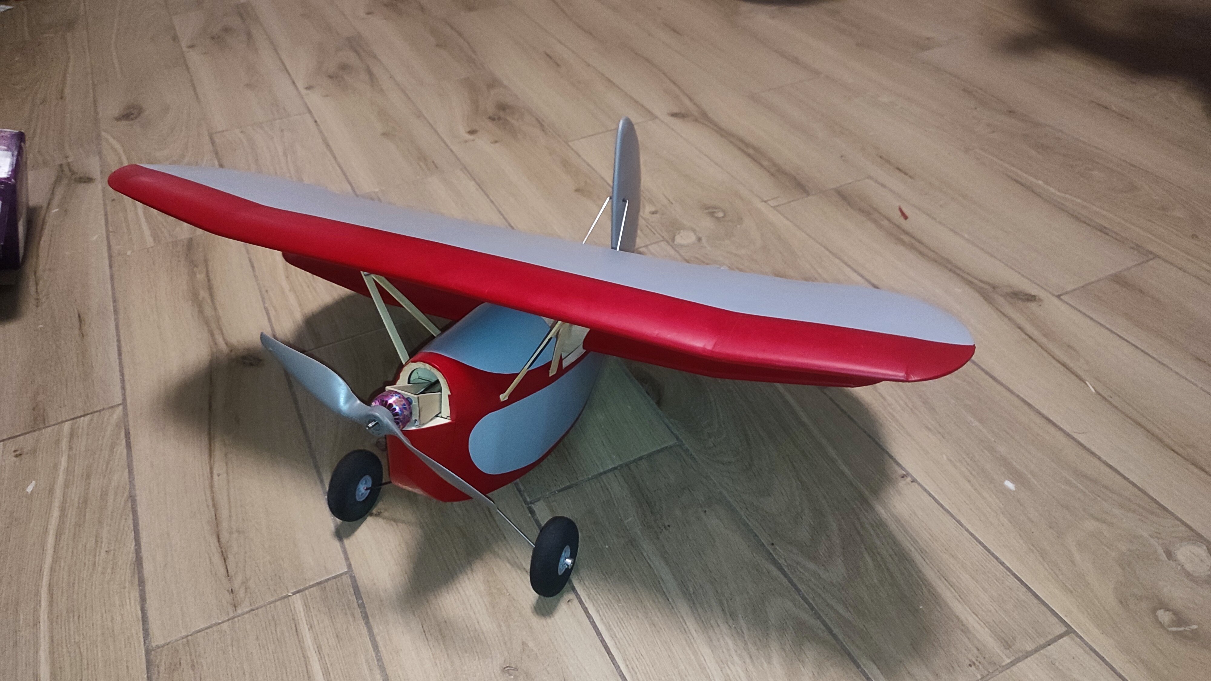

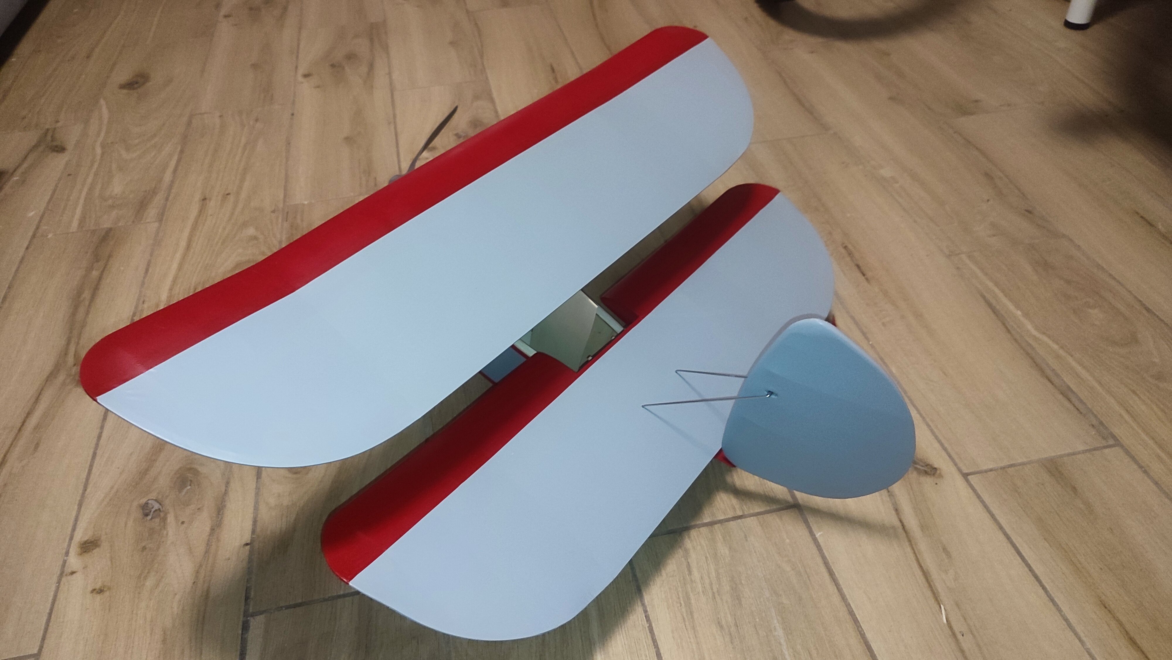

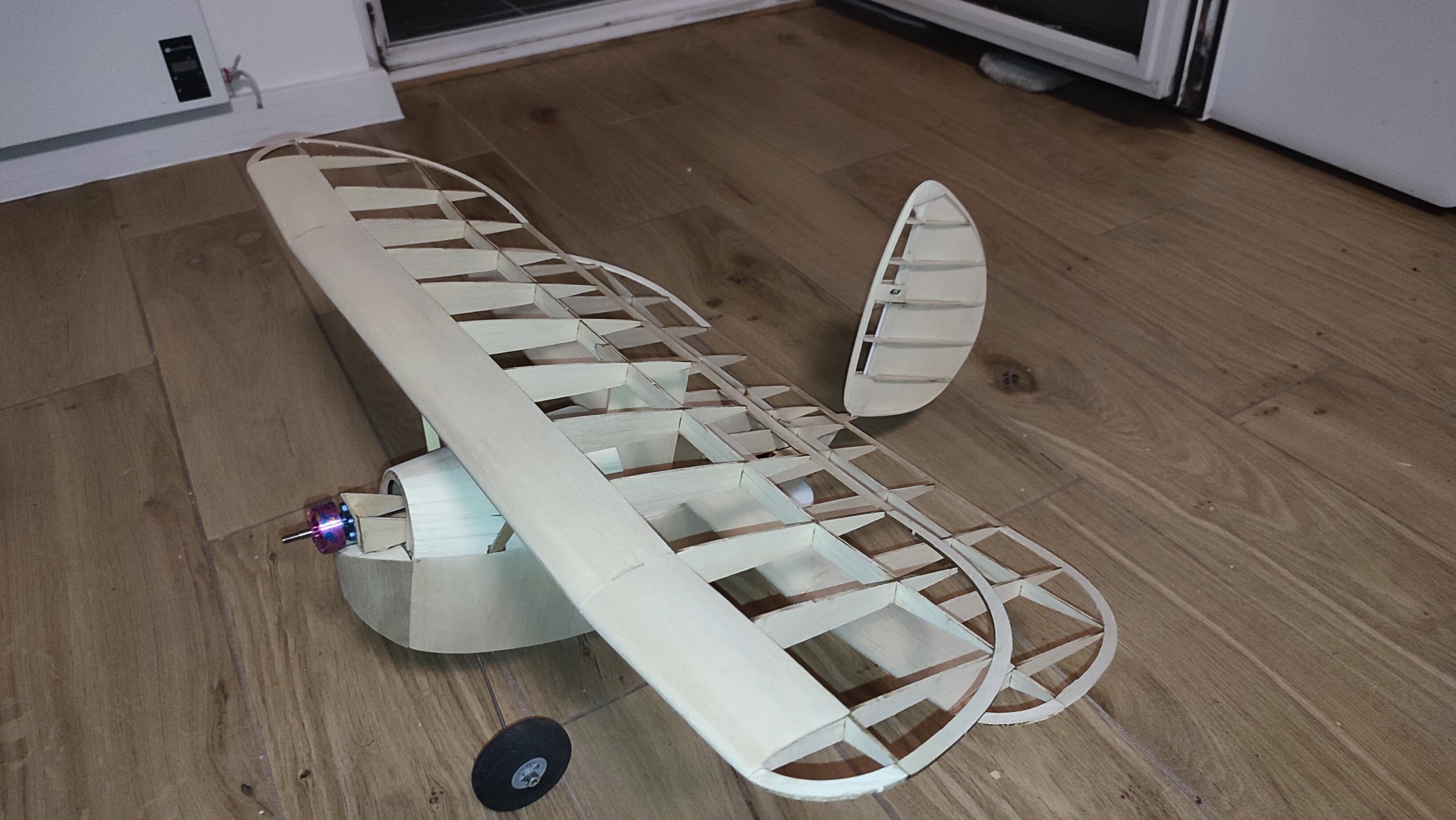

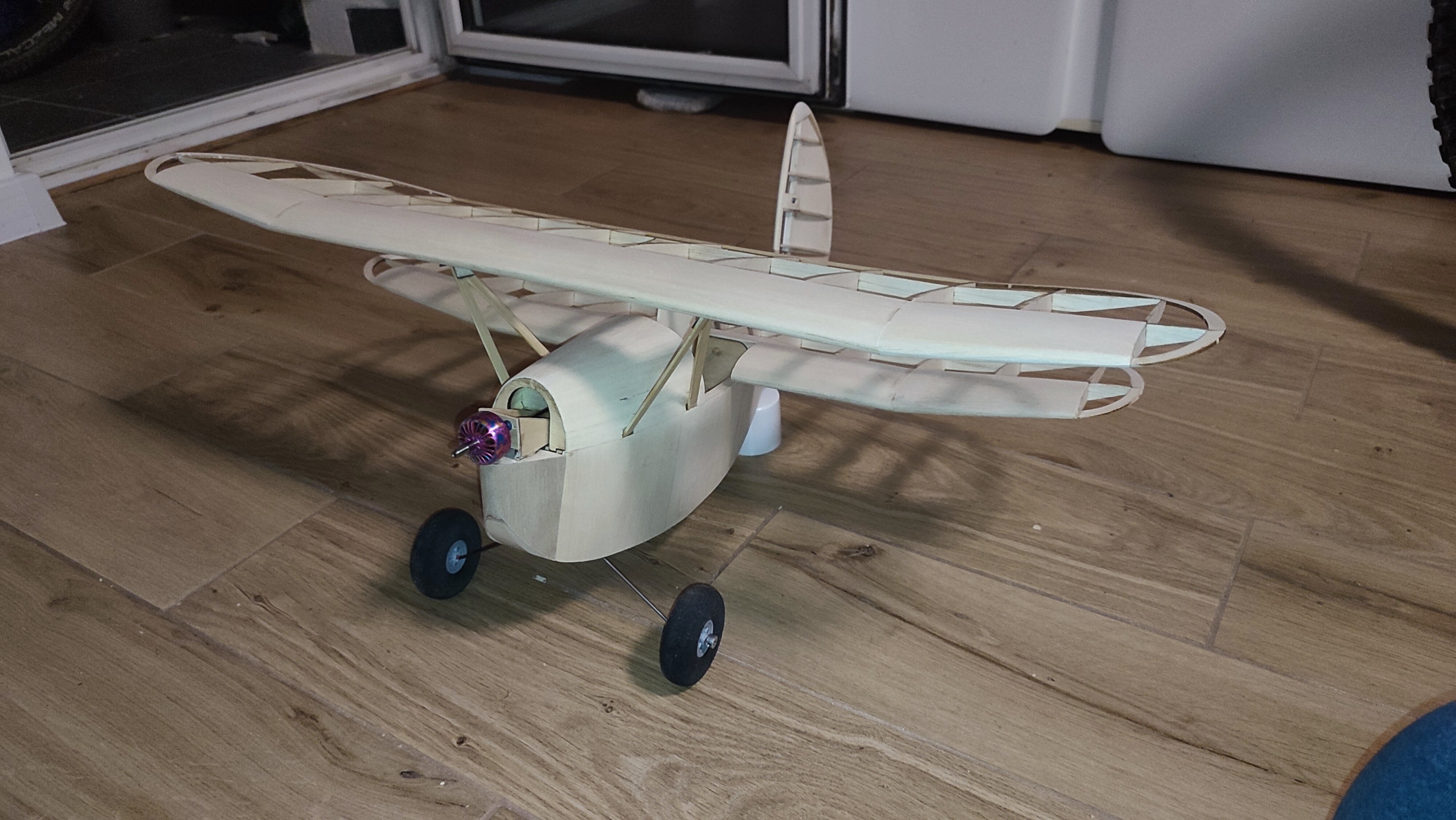

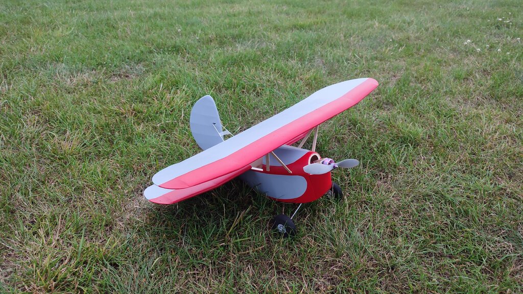

I tymczasem moja Pchełka już ubrana:
W dniu 24.07.2025 o 14:18, mirolek napisał:
Jeszcze jakieś oznakowania by sie przydały, ale ogólnie wyszło nieźle.
Sama folia - wygląda fajnie, mat robi robotę, ale praca z Solarfilmem jest parszywa jak zwykle.
Tyle zalet, że ta folia mocno nie ciągnie, więc trudno konstrukcję zwichrować.
Ale ogólnie - Oracover jest dużo wygodniejszy (ale chyba nie ma go w macie)
W sumie to zamontować serwa i można lecieć :)

O, to jest ten sam zestaw :)
Tu masz instrukcję:
https://www.rbckits.com/instructions/pouinstructions.pdf
Jutrl podam Ci ŚC.
Ale spokojnie, latać będzie. :)

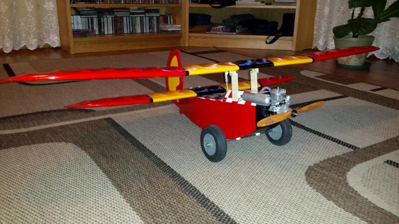

W 2015 roku popełniłem model podobnej kostrukcji jako ciekawostkę. Latało to średnio ale widowiskowo. Więcej można poczytać tu:  https://pfmrc.eu/topic/51263-szkaradek-polska-wersja-le-french-poudle-model-piękny-inaczej/  a jak latał jest tu:  https://www.youtube.com/watch?v=tnQc_yOImFY
A tu widać problem od razu.
Skrzydła dłuższe, a wznios maleńki.
Spodziewałbym sie latania jak na filmie właśnie (tzn nie chce sam wracać do poziomu).

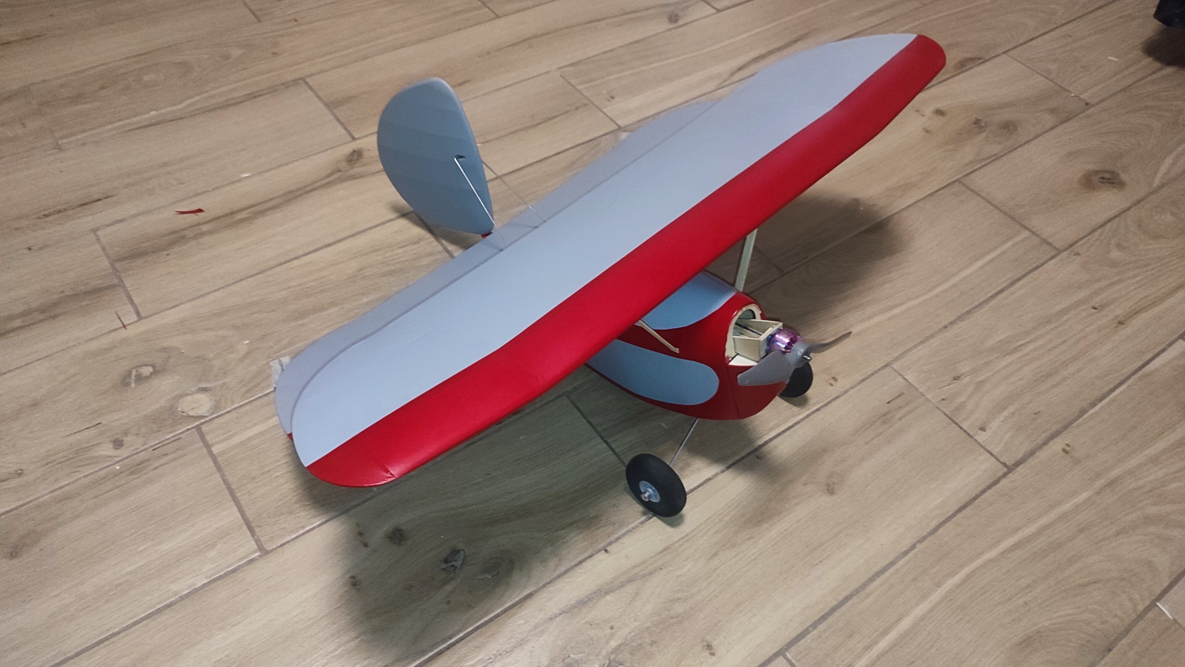

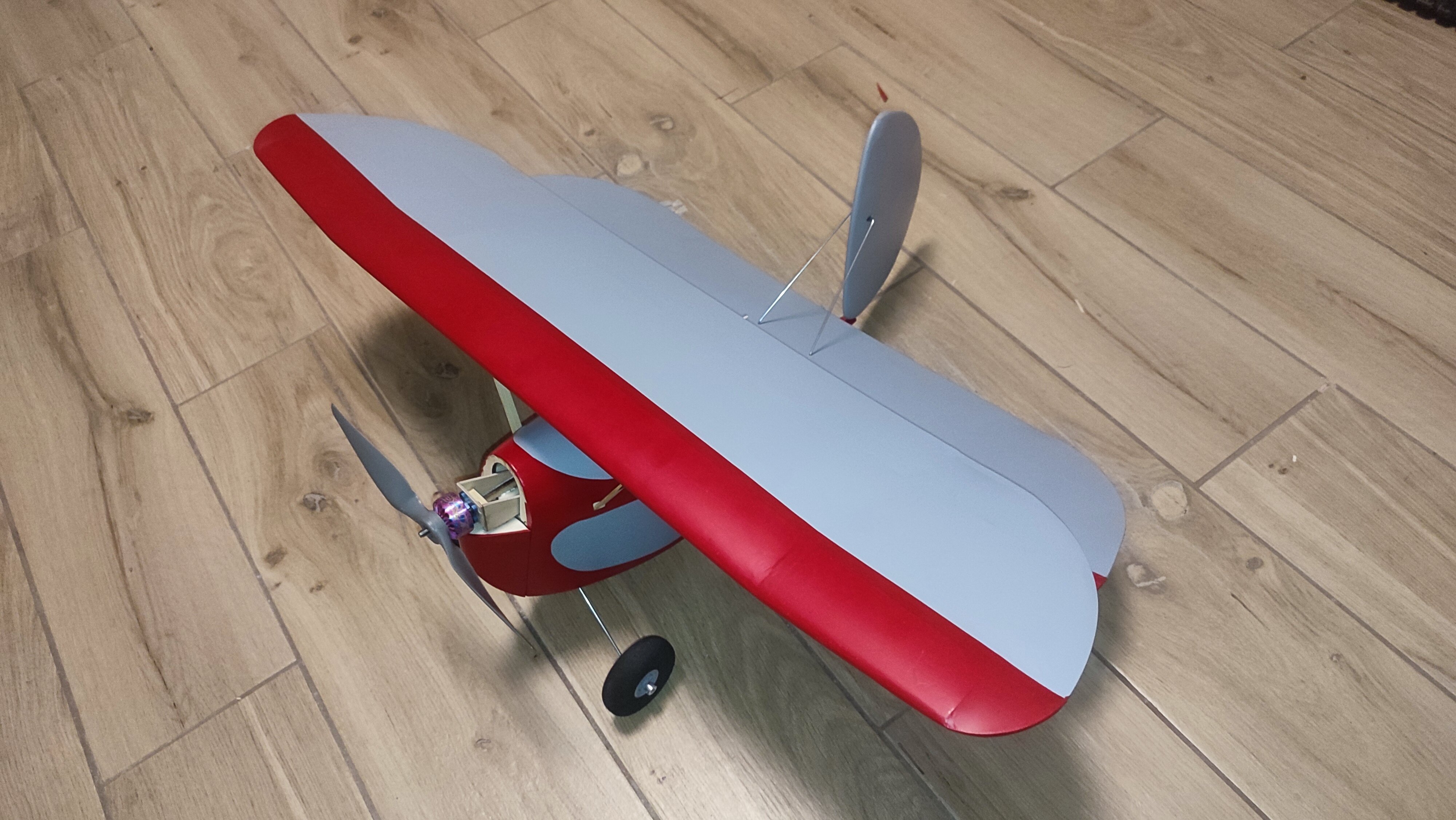

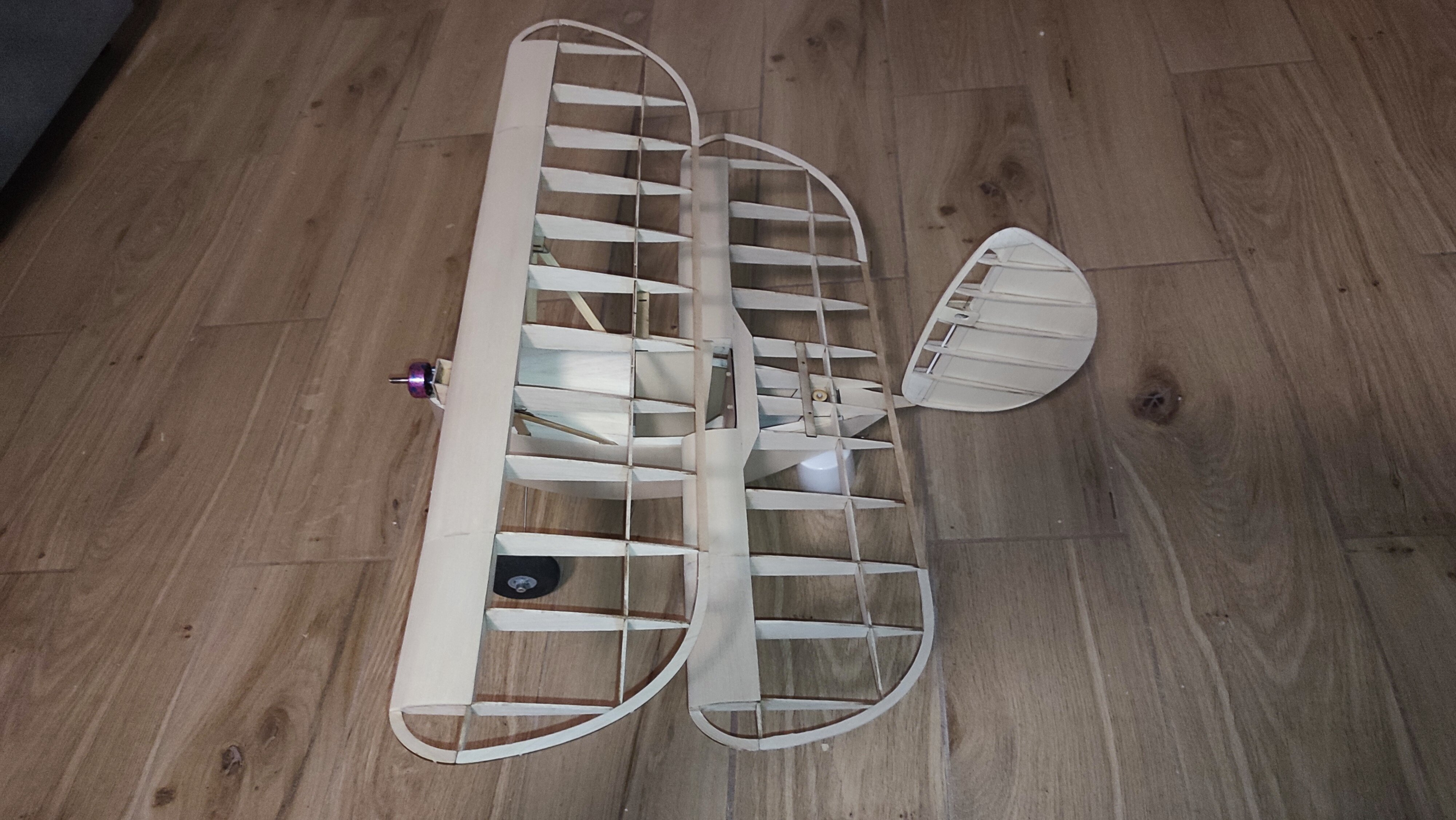

Pchła uruchomiona :) i przygotowana do oblotu, waga z pakietem 330g , środek ciężkości wychodzi w połowie przedniego skrzydła i tu pytania do Patryka:
1. gdzie masz SC w swoim modelu?
2. Jaki zakres wychylenia skrzydła masz ustawiony?
ms
Ok, nie chciałem za szybko pisać, żeby się nie mądrzyć bez wiedzy ;)
Poeksperymentowałem ze ŚC i teraz się mogę wypowiedzieć.
Testowałem dosyć szeroki zakres ŚC (miałem od 50g do braku balastu na nosie).
Oblot był na 50g balastu (70mm od krawędzi natarcia), obecnie mam 95mm (bez balastu) od krawędzi natarcia.
Czyli zakres nad wyraz szeroki (wręcz niegodny samolotu).
Samo zachowanie jest specyficzne, im ŚC bardziej z przodu, tym model lata szybciej (tzn. Nawet nie za bardzo da się zwolnić, nie że wali się w kora czy coś, po prostu kąta natarcia nie chce podnosić)
Ze ŚC bardziej z tyłu, to zakres prędkości się zwiększa i zwolnić jest już dużo łatwiej.
Przy bardziej tylnych ŚC, reakcja na ster wysokości jest też bardziej standardowa.
Ale - im ŚC bardziej z tyłu tym dziwniej zachowuje model przy wyrzucie.
Na tym najbardziej tylnym zachowuje się jakby miał się obrócić tyłem do kierunku lotu (przez ułamek sekundy), a później leci całkowicie normalnie.
Przy przednim ŚC za to rzut jest jak w zwykłym samolocie.
Ogólnie - polecam zacząć od przedniego ustawienia i stopniowo ŚC cofać, aż będzie się fajnie latsć.
A i odradzam start z ziemi na początku, ten jest cholernie trudny  (nie można docisnąć ogona do ziemi sterem wysokości).
A jeśli chodzi o wychylenia skrzydła - mam takie jak w instrukcji.
Trym na zero jest taki, że spływ jest o 2mm wyżej niż krawędź natarcia (licząc do płakiej części kadłuba).
A i SK jest niedorzecznie skuteczny. +/-10st pozwala wykonać szybką beczkę.

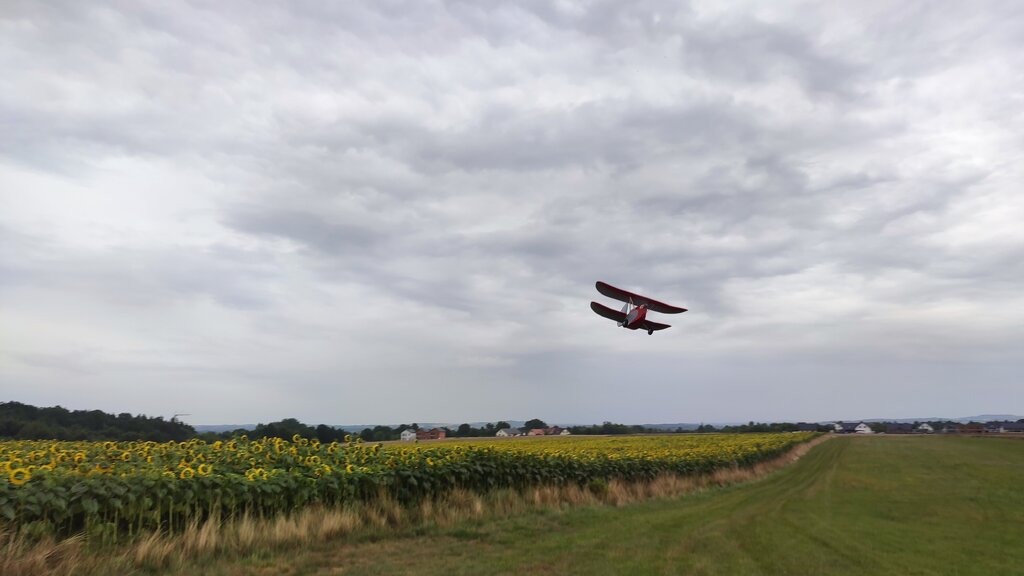

Ogólnie, z oblotem to jest tak:
Gazu daj, solidnie wyrzuć i będzie dobrze

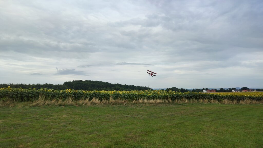

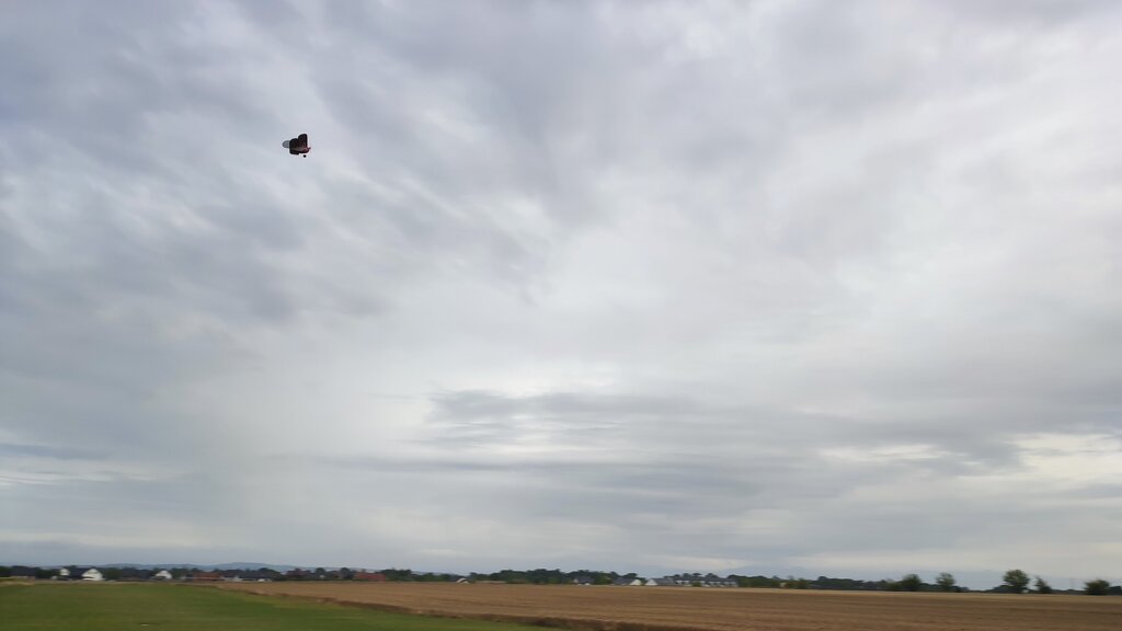

Za dużo gazu, za duże wychylenie SK i za duży trym do dołu.
Spróbuj naprawić Pchełka naprawdę fajnie lata.
A jakbyś np. był z nią na pikniku w Raciborzu, to osobiście ją znuszę do latania :)
Moim zdaniem zasadniczy problem to zbyt tylny środek ciężkości i stąd ta nadwrażliwość na SW.
Wystartował prawidłowo praktycznie bez dotykania drążka ale próba korekty trajektorii wywołała lawinę zdarzeń :(
