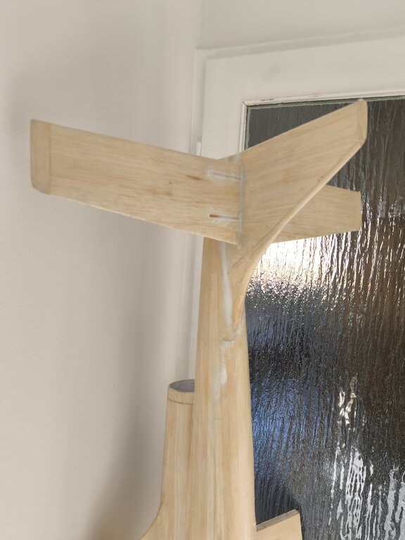

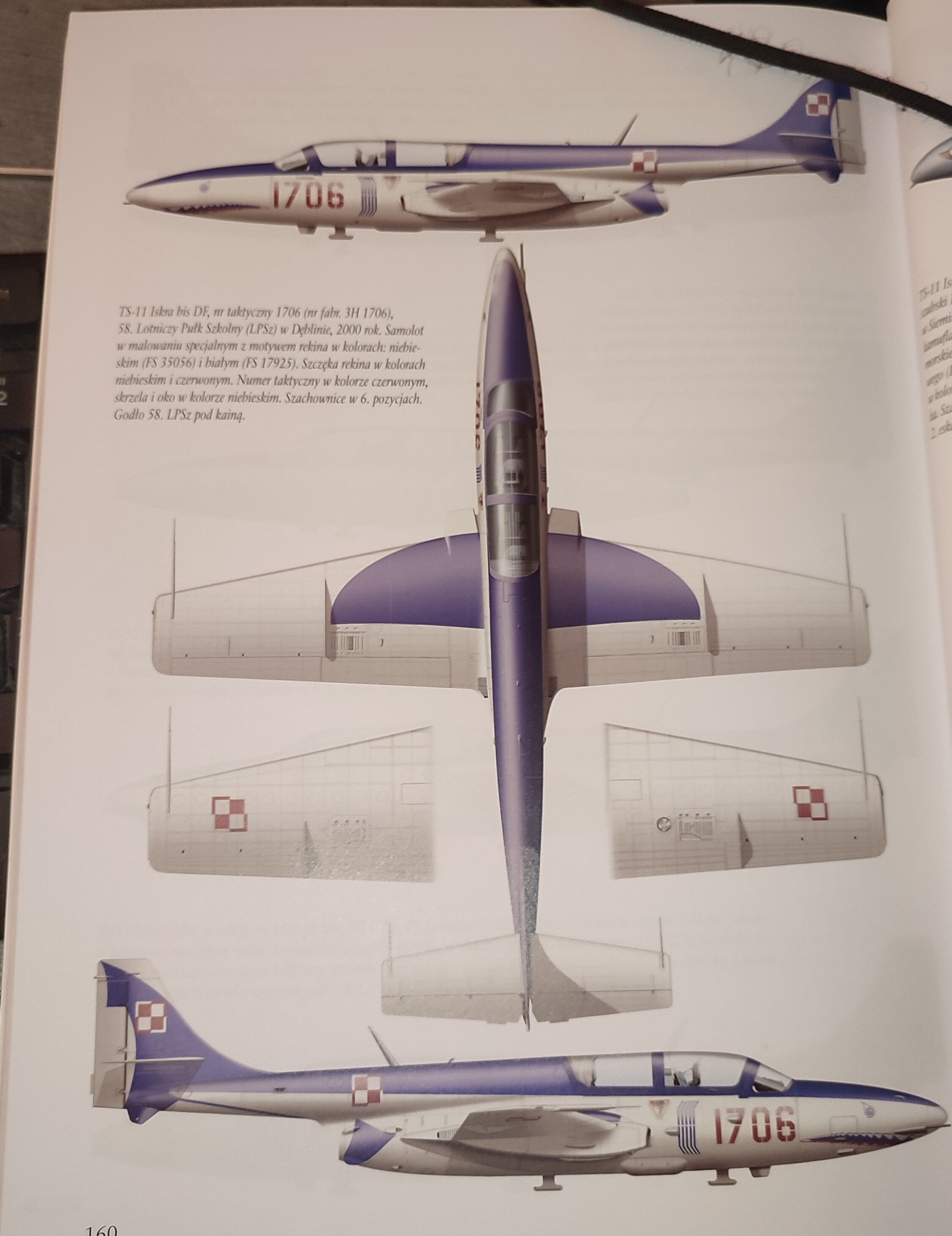

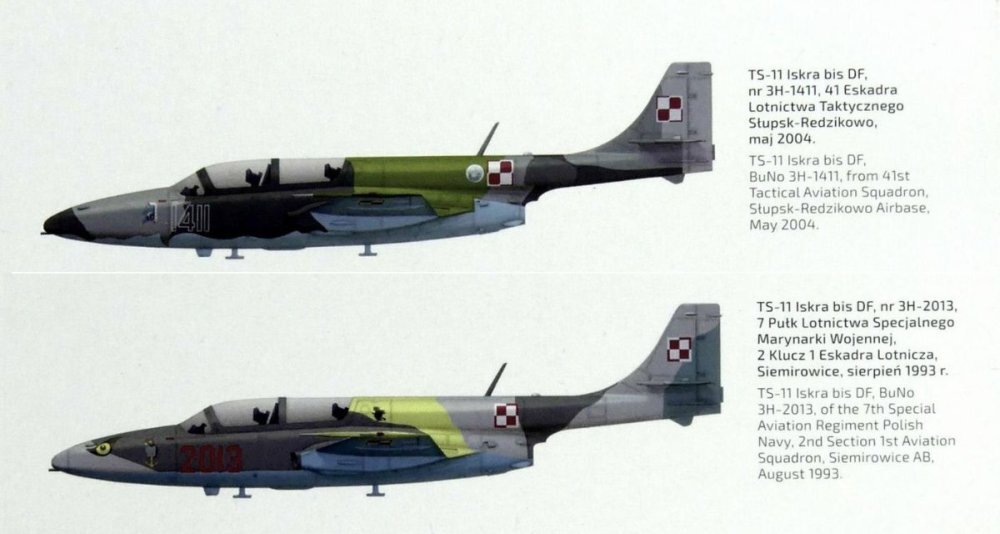

Patryk Sokol Opublikowano 23 Października Opublikowano 23 Października 7 godzin temu, Janekm napisał: Patryk, Dziękuję bardzo, całe życie człowiek się uczy, podarowałeś kawał użytecznej dla mnie wiedzy W poprzednim poście tego nie napisałem, ale teraz chcę to naprawić: Twoja Iskra to przykład pięknej pracy modelarskiej, tzn. takiej konstrukcji drewnianej, która tak bardzo cieszy oko, że człowiekowi szkoda ją malować czy też pokrywać folią. Wybrałeś już może malowanie dla swojej Iskry? A dziękuję za uznanie A co do malowania to waham się miedzy dwoma. Albo jedyne cywilne: Albo rekinek

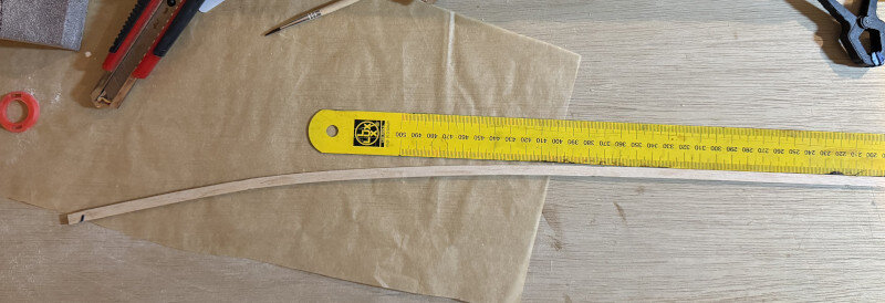

Ta odpowiedź cieszy się zainteresowaniem. Viper Opublikowano 23 Października Autor Ta odpowiedź cieszy się zainteresowaniem. Opublikowano 23 Października Pięknie Patryk wytłumaczyłeś, ja też dziękuję. Co prawda mi to mówiłeś, ale ja jestem wzrokowcem, jak przeczytam to bardziej do mnie trafia. Acz ja podobnie robię na soudal, nadal jako leń, nie chce mi się żelazkiem machać Smaruję krawędzie balsy soudalem, patyczkiem do sushi, z jednej strony mam zaostrzoną łopatkę do większych powierzchni, z drugiej zaostrzony koniec, lub patyczkiem do szaszłyków, staram się cienko, kładę na papierze do pieczenia, kawałkiem ręcznika papierowego zabieram nadmiar, z góry kładę kolejną warstwę papieru do pieczenia i obciążam, trochę dłużej, ale też pięknie i równo łapie. Dziś bardzo niewiele, ale jak zaznaczyłem na wstępie traktuję trochę tę relację jako element mobilizujący, więc się zmobilizuję Przed wyjściem do pracy namoczyłem prostopadłościan balsowy 3x6x1000mm w miejscu oczekiwanego wygięcia płynem do spryskiwaczy i jak był juz solidnie wilgotny w rękach delikatnie zacząłem wyginać, aż jak już wygiąłem odpowiednio wasadziłem w rowki we wręgach kadłuba w linii pośrodkowej i przymocowałem ściskami by wysechł i złapał odpowiednią krzywiznę. Dlatego tak a nie na siłę na CA? Bo szczególnie pierwsze trzy wręgi są trochę zawieszone w powietrzu na delikatnym stelażu i wszelkie wyginanie na siłę spowodowałoby utratę geometrii, a po ludzku skrzywienie i skręcenie, a dwa że siłowe rozwiązania mogą skutkować pęknięciem balsy. Dlaczego się bawiłem, a nie dociąłem odpowiednich fragmentów i wkleiłem pomiędzy kolejne wręgi, bo krzywizna kadłuba jest łagodnie załamana, a nie składa się z kątów. Tak wyglądało to suszenie/kształtowanie po położeniu na płycie montażowej po przyjściu z pracy wieczorem. A tak po wsadzeniu na swoje miejsce na modelu, krzywizna kadłuba zachowana, żadnego zniekształcenia (skręcenia/skrzywienia) nie ma, można kleić, co i zrobiłem 5

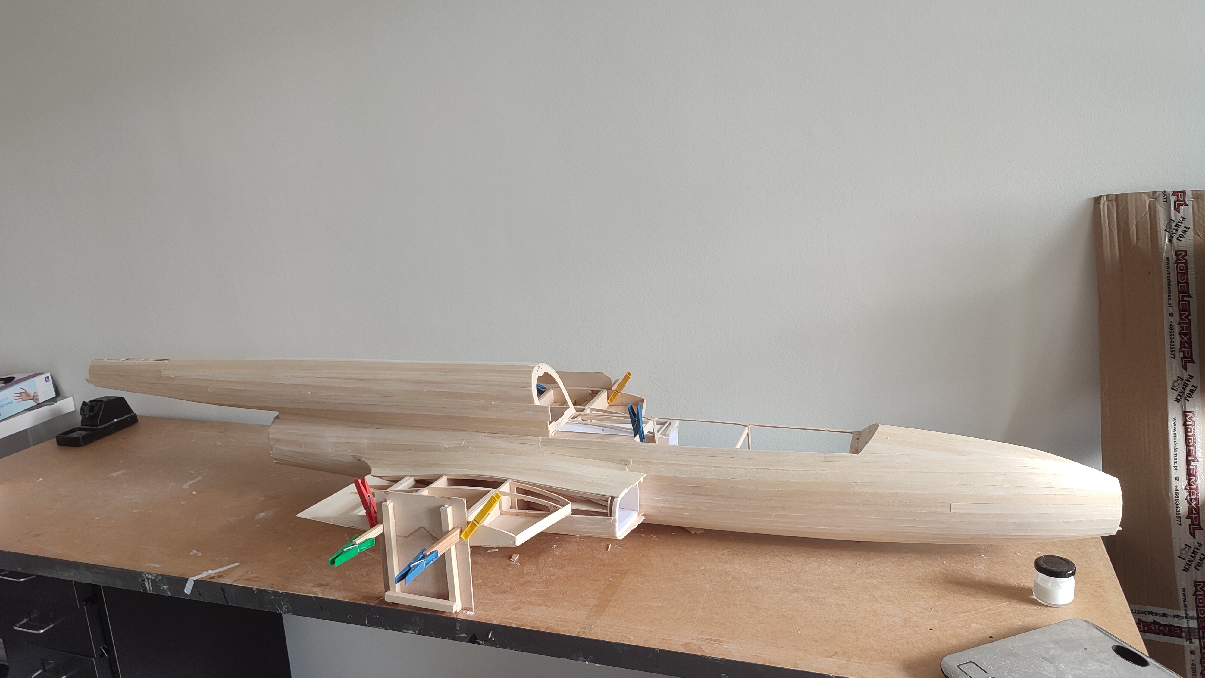

Patryk Sokol Opublikowano 25 Października Opublikowano 25 Października A u mnie jest już taki etap Teraz pracę trochę spowolnią, bo kończę chorować i czas zająć się nieco innym drewnem 4

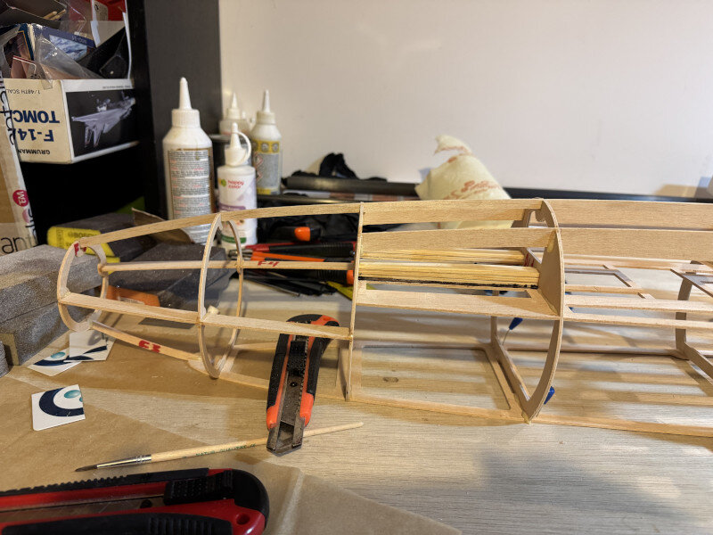

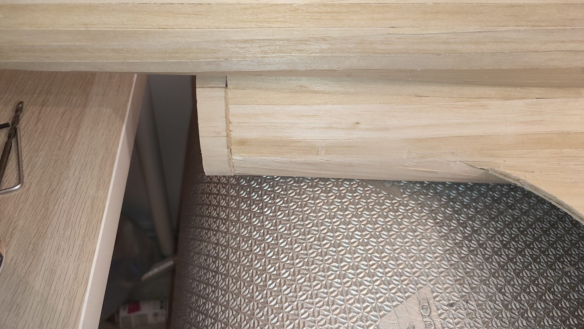

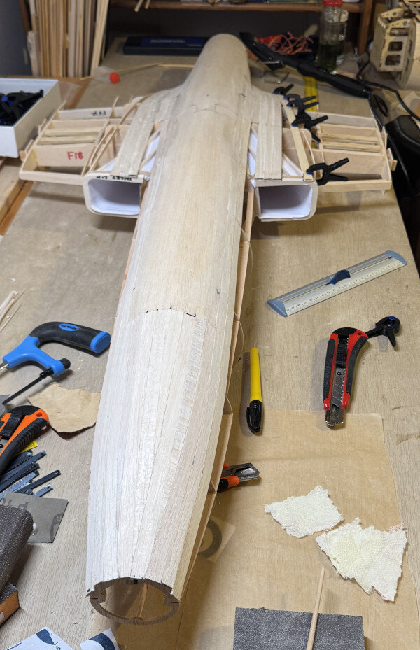

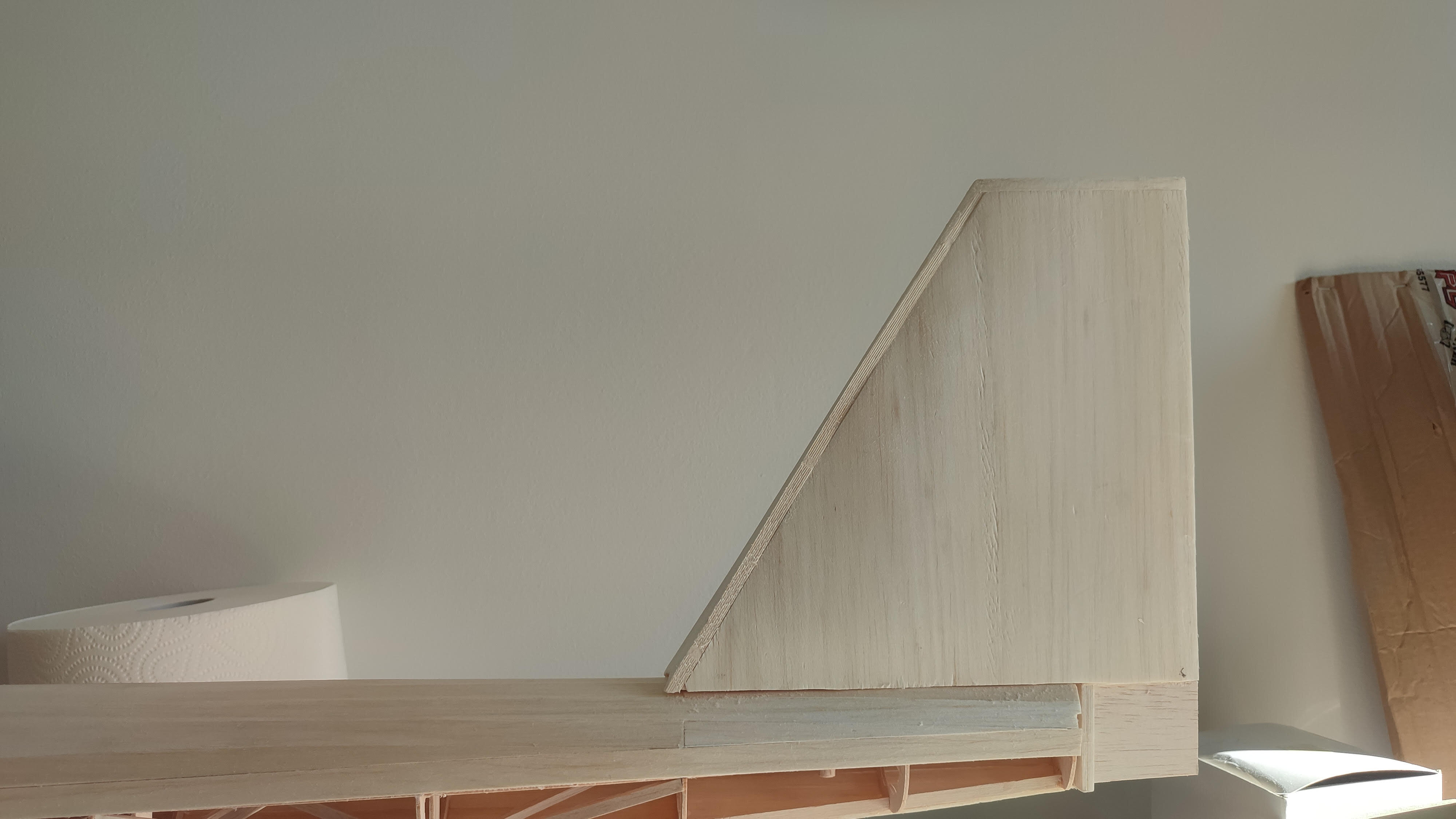

Ta odpowiedź cieszy się zainteresowaniem. Viper Opublikowano 27 Października Autor Ta odpowiedź cieszy się zainteresowaniem. Opublikowano 27 Października Aby nie było, że nic nie robię Patryka i tak nie dogonię, ale dłubię. Wklejone wargi wlotów i krawędź natarcia przyskrzydłowa A ponieważ chodzi mi po głowie pewien szalony być może pomysł, więc wymyśliłem że zastosuję arkusze lekkiej balsy (akurat trochę ich nakupiłem w modelarni) by powalczyć o wagę, zamiast załączonych w zestawie 2cm pasków. Nie mówiąc że chciałbym tez ograniczyć do niezbędnego minimum szlifowanie, a te paski to raczej sporo szlifowania wymagają. A że balsa lekka i nie najgorszej jakości, ładnie się poddaje wyginaniu po namoczeniu w zwykłej wodzie więc dopasowuję do kadłuba, na miejsce przeznaczenia folia od spodu by zapobiec ewentualnemu zawilgoceniu konstrukcji i jej zwichrowaniu. Jedyny minus że znowu trochę to trwa, ale nie bardzo się spieszę Ten fragment przedstawiony powyżej jest już wklejony, kolejny w przedłuzeniu dopasowany i też juz wklejony. Kolejne fotki jak już będzie tego więcej 5 1

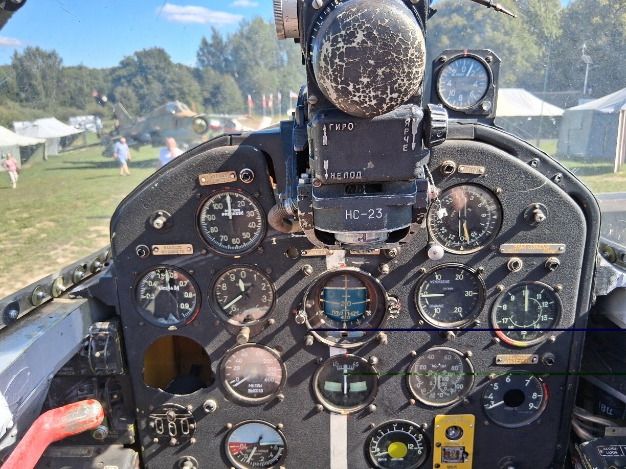

pepcio Opublikowano 28 Października Opublikowano 28 Października Jakby udałoby się Tobie pomalować Iskrę tak na "pikselowo" to bym skisł z zazdrości😉. Czekam z niecierpliwością na dalsze relacje. Udało mi się zasiąść do kokpitu oryginału i stwierdziłem ,że wszystko mi idealnie tutaj pasuje. Kurczę, poczułem się prawie tak jak w szybowcu.😀 2
Viper Opublikowano 28 Października Autor Opublikowano 28 Października Dzięki za fotki, polecam się, chętnie przyjmę kolejne Tak, na razie Pixel Iskra to mój wybór nr 1 na malowanie mojego modelu. Ale do tego etapu to jeszcze długa droga.

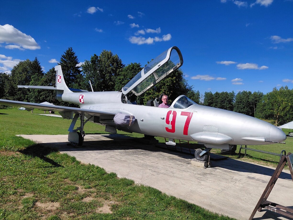

pepcio Opublikowano 28 Października Opublikowano 28 Października Fotki zrobione w tym miejscu. Wilcze Lotnisko - Muzeum 303 im. ppłk pil. Jana Zumbacha w Napoleonie

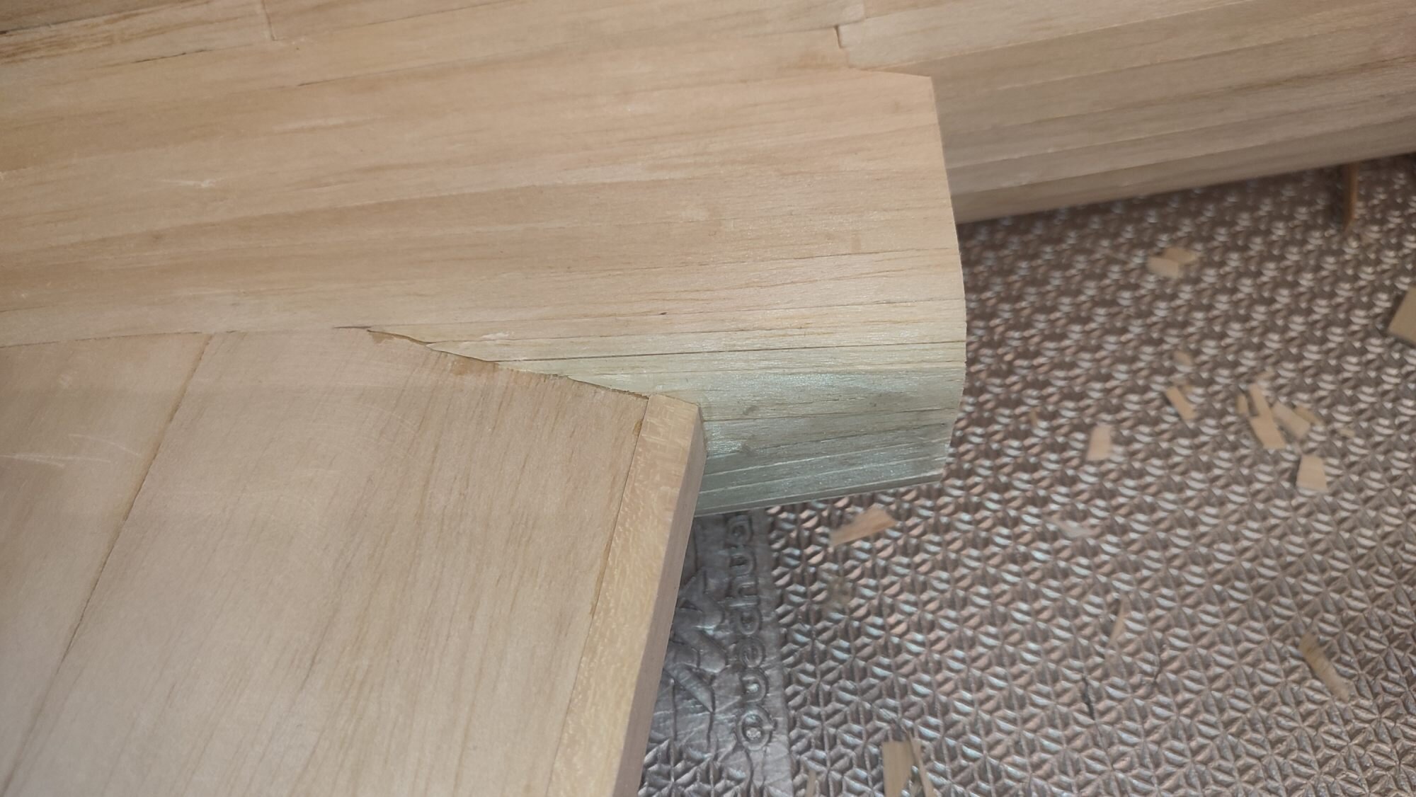

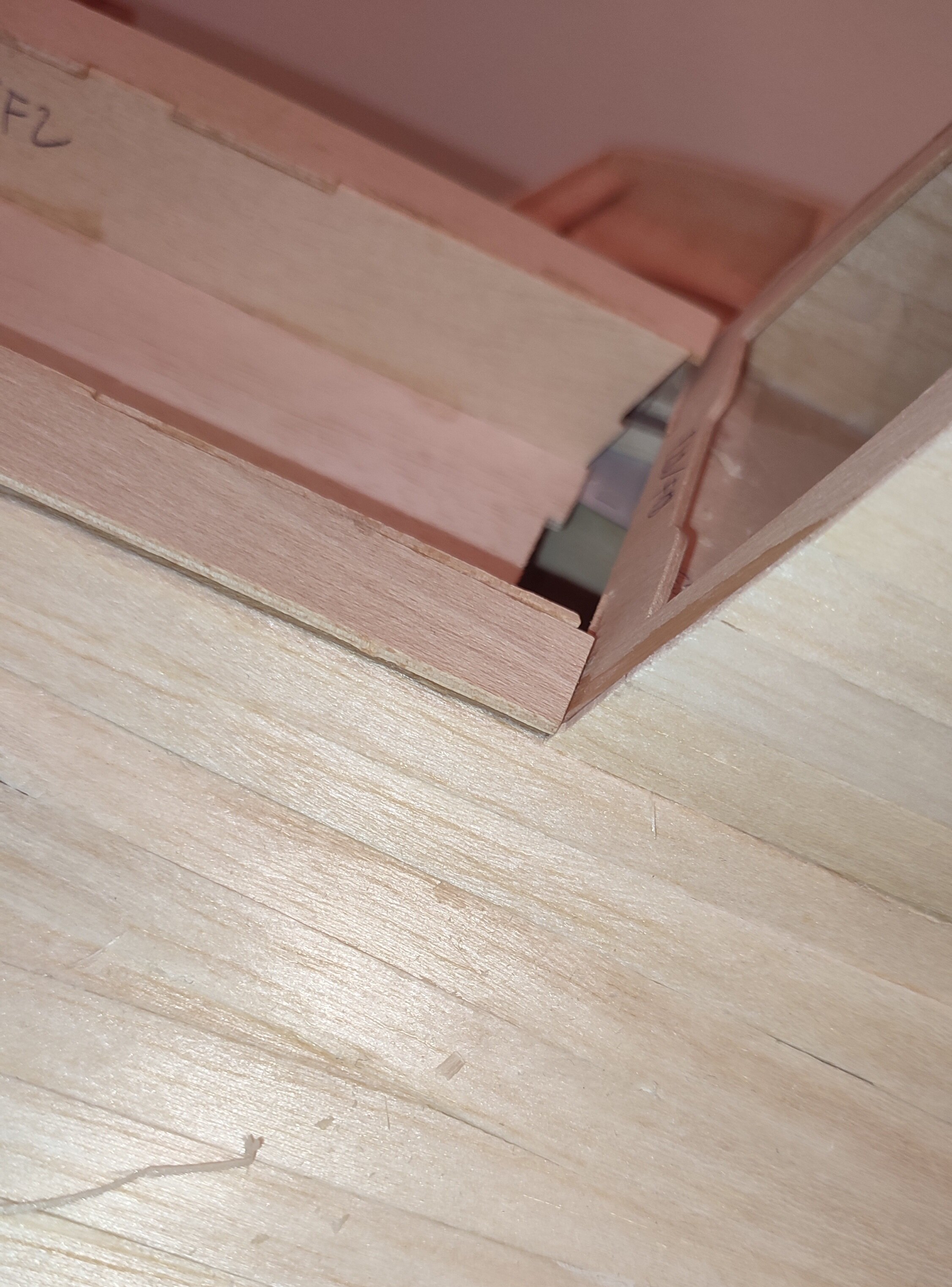

Viper Opublikowano 1 Listopada Autor Opublikowano 1 Listopada Przez kilka ostatnich dni budowa musiała poczekać, ale znowu się zabieram. Najpierw wymyśliłem by pokryć model arkuszami balsy 10 cm szerokości, zwłaszcza iż kupiłem dość dobrej jakości, lekką balsę, ale metoda dopasowywania mokrej balsy w przypadku tego akurat modelu, który jest mocno wyażurowany nie za bardzo się sprawdziła, to znaczy owszem dwa arkusze położyłem, ale ponieważ wolne krawędzie nie opierają się na podłużnicach, bo ich jest mało, to niestety spowodowało to drobne pofalowanie wolnych krawędzi. Ponieważ lubię lekkie modele i mam pewien szalony pomysł, stąd oklejanie arkuszami lekkiej balsy wydawało się mieć sens, ale jeśli by doszło do nawet drobnych zafalowań pokrycia to potem ilość szpachli jaką bym musiał użyć zniwelowałaby ewentualne korzyści wagowe. Popatrzyłem na model Patryka i na jego wagę (Patryk koniecznie pochwal się fotkami i przemyśleniami jakie mi podsyłasz na telefon ) i pomyślałem, że wrócę do oklejania paskami i spróbuję pierwszy raz w życiu na wikol i żelazko. I powiem tak, naprawdę to świetna technika, dzięki Patryk za podzielenie się. Muszę jeszcze popracować nad konsystencją, chyba za stężonym wikolem smaruję i "wytapia" się trochę glutów, ale łapie szybko i ładnie się dopasowuje do krzywizny i łatwo jest łączyć krawędzie nawet w powietrzu i wyprostowywać te powstałe drobne pofalowania krawędzi desek. A to stan na dzisiaj 3

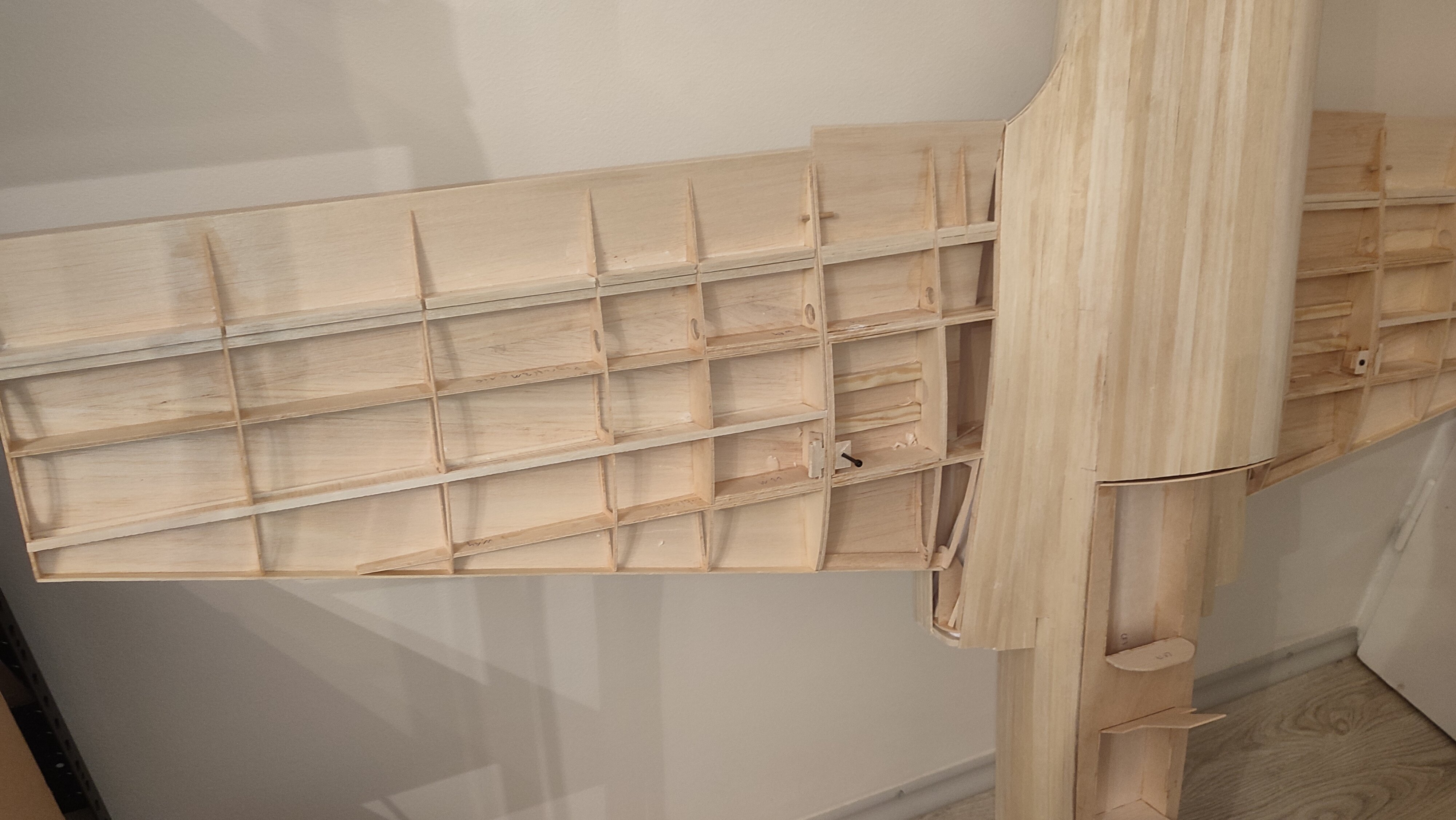

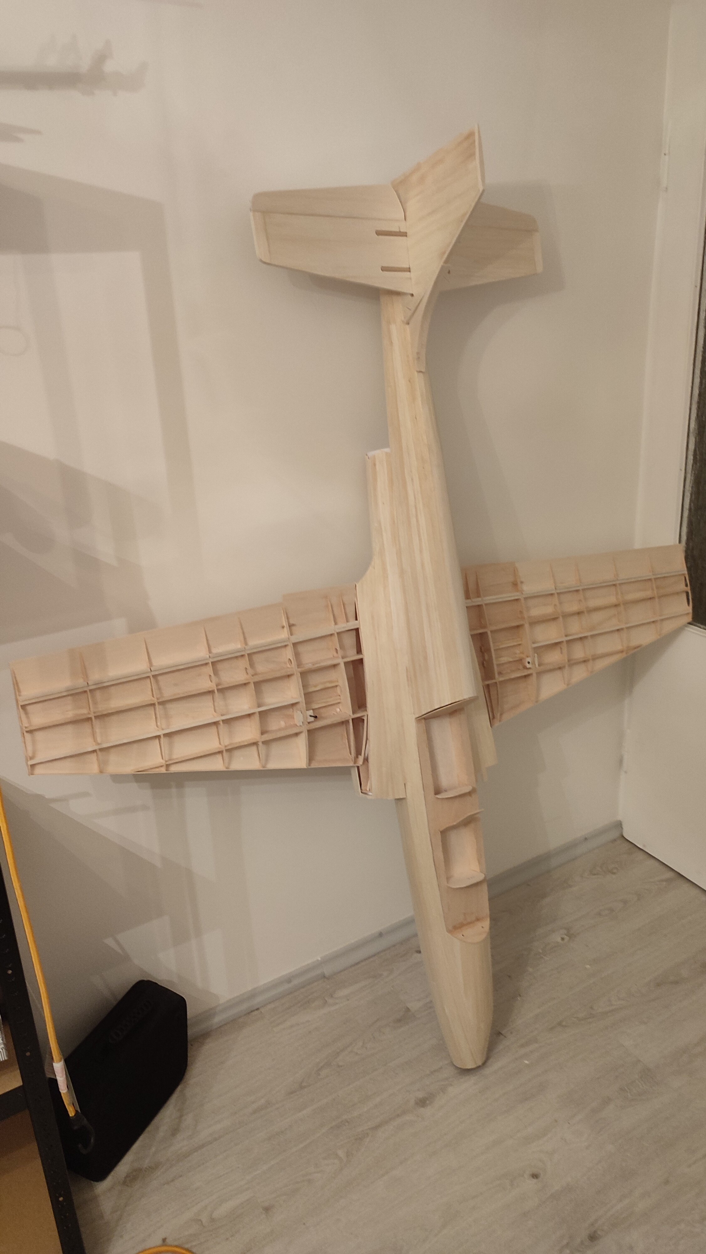

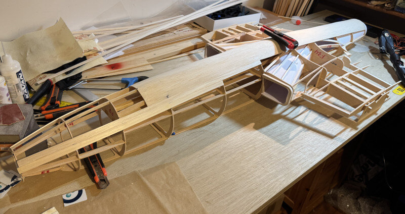

Ta odpowiedź cieszy się zainteresowaniem. Patryk Sokol Opublikowano 1 Listopada Ta odpowiedź cieszy się zainteresowaniem. Opublikowano 1 Listopada 5 godzin temu, Viper napisał: Przez kilka ostatnich dni budowa musiała poczekać, ale znowu się zabieram. Najpierw wymyśliłem by pokryć model arkuszami balsy 10 cm szerokości, zwłaszcza iż kupiłem dość dobrej jakości, lekką balsę, ale metoda dopasowywania mokrej balsy w przypadku tego akurat modelu, który jest mocno wyażurowany nie za bardzo się sprawdziła, to znaczy owszem dwa arkusze położyłem, ale ponieważ wolne krawędzie nie opierają się na podłużnicach, bo ich jest mało, to niestety spowodowało to drobne pofalowanie wolnych krawędzi. A mówiłem. Podłużnic w tym modelu jest niestety za mało. A skoro mówisz, żebym sie podzielił, to się podzielę niech będzie. Otóż pisałem, że czas zająć się innymi rzeczami, a posepy zwolnią. Niestety - zamiast tego wpadła mi druga runda antybiotyków i kolejne dni do siedzenia w domu 😕 No, ale do rzeczy z Iskrą. Obecnie model prezentuje się tak: Czyli do pokrycia balsą została już tylko góra skrzydeł i mały kawałek kadłuba. Na tę chwilę czekam z tym, aż będę miał serwa, żeby sobie to łatwo wszystko rozstawić i przemyśleć okablowanie. Wciąż waham się czy Iskra będzie miała hamulce aerodynamiczne. Trochę mnei kuszą, ale to już dużo złomu w skrzydle się robi. Tak czy inaczej, mi ten model aż tak bezproblemowo nie idzie. Jak mówiłem - ze statecznikiem pionowym była ciężka walka: Chyba ze trzy razy demontowałem jedną część poszycia (bo jak wspominałem - skręcona sklejka krzywiła go dosyć mocno). Na koniec dnia - wygrałem, ale jakby żebra miały nóżki, do montażu na stole to temat by nie istniał. Wykonałem też nowy statecznik poziomy, z balsy 8mm litej. To co wyszło jest 93g lżejsze! Ze 151g na 58g! A dodatkowo jest sztywniejsze niż oryginał. No i przez to, że to lita balsa to w ładniejszy profil można wyszlifować. Nie zależy mi bardzo na wadze, ale 93g na ogonie to niedorzecznie dużo. Wykonałem też zamek skrzydła. Bardzo prosty jest - wkręt M3 przechodzi na wylot przez sklejkowy język. Działać działa, ale przy wypadku może być modercze. Być może wymienie to na magnesy. No i taki deserek na koniec - baza kabinki jest za głęboka i opiera się na kanała dolotowych. Wyboru nie ma - będę jakoś ją podcinał, bo przecież kanałów nie ruszę. Ogólnie - krzywa sklejka w tym zestawie mnie mocno uwiera. I w większości przypadków temat był do rozwiązania na etapie projektowania. Bardzo fajnym przykładem jest RWD-10 od Modelpartner, że konstrukcja była tak wymyślona, że krzywa sklejka się gubiła w trakcie. I to trzeba brać uwagę przy projektowaniu, lekka sklejka bardzo lubi się krzywić. Tak czy inaczej - trochę walki było, jeszcze trochę walki będzie przy skrzydłach (żeby ich nie skrzywić klejąc poszycie), ale Iskra wychodzi na prosto. Ale faktem jest, żem odel wychodzi lekko - wszystko co na zdjęciu to zaledwie 1230g. A że płaty na poszycie skrzydła to koło 60g, to wyjdzie pewnie z 1300g samo drewno. No, ale ja twardo twierdzę, że lakier, szpachla, żywica tkanina i kolor to z kilogram wyjdzie ps. Właśnie jak czytam przed wysłaniem, to zauważyłem, że brzmie jakbym z zestawu był niezadowolony. To nie jest tak, zestaw jest OK, a ja zawsze wygrzebię rzeczy do poprawy. Ale, na swoją obronę, powiem tylko że trzy tygodnie z anginą wysysają radość z człowieka. 9 1

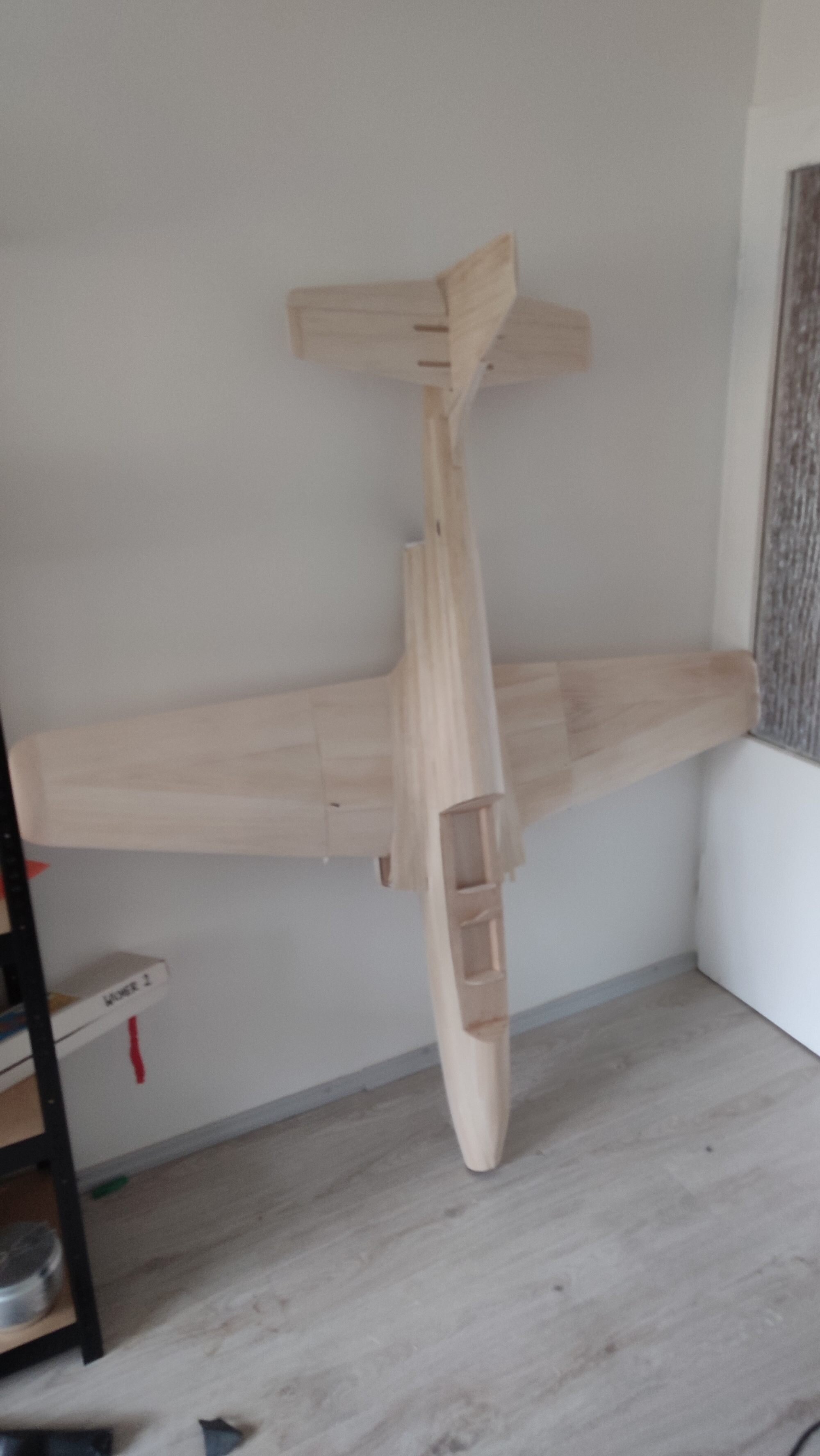

Viper Opublikowano 3 Listopada Autor Opublikowano 3 Listopada Nie wiem jak Patryk tak szybko to pokrywa, mi idzie wolno. No ale ponieważ ta relacja mnie mobilizuje, to zamieszczam (jak to Andrzej Klos kiedyś napisał w swoim wątku - relacja dla cierpliwych ) 1

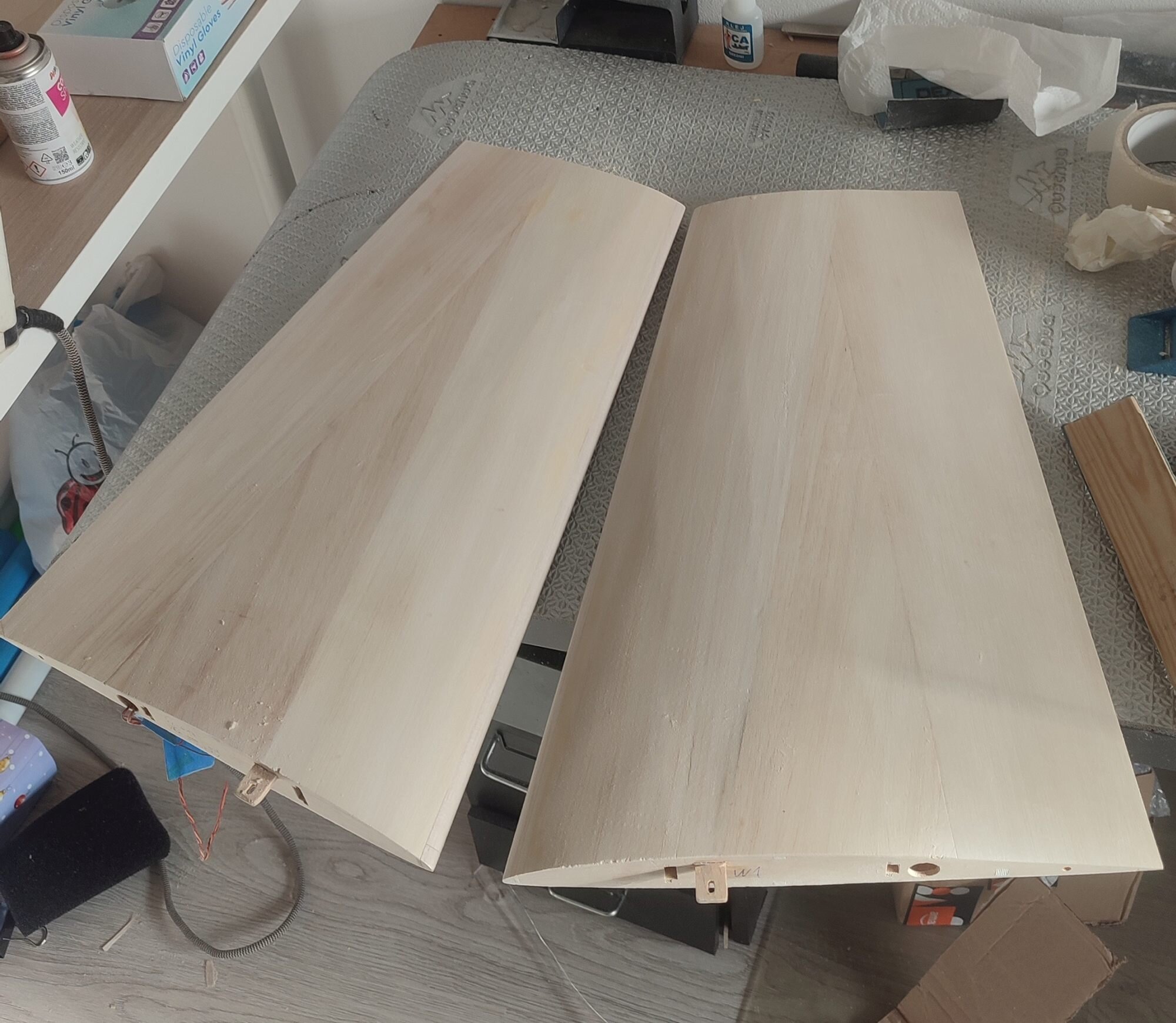

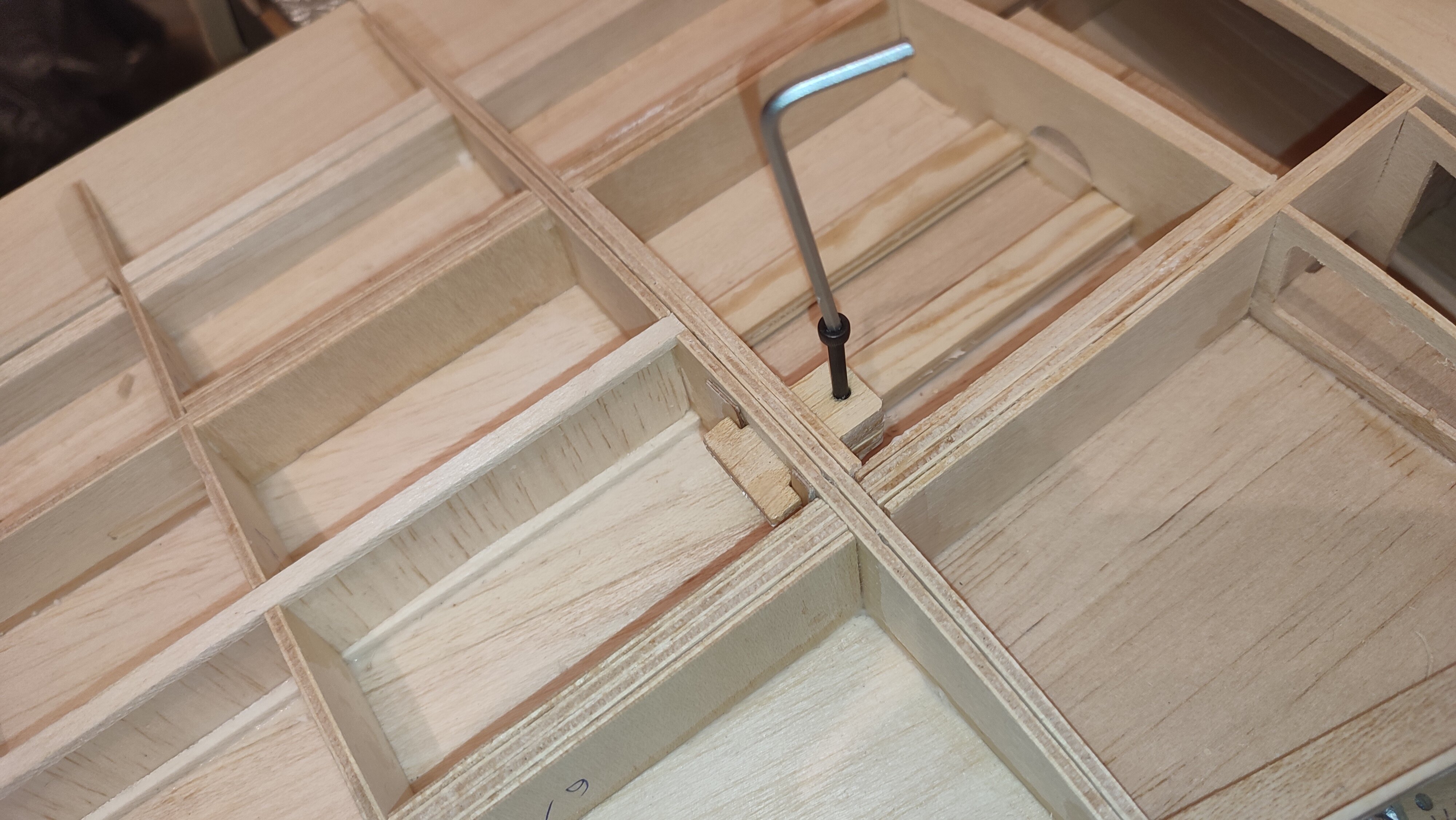

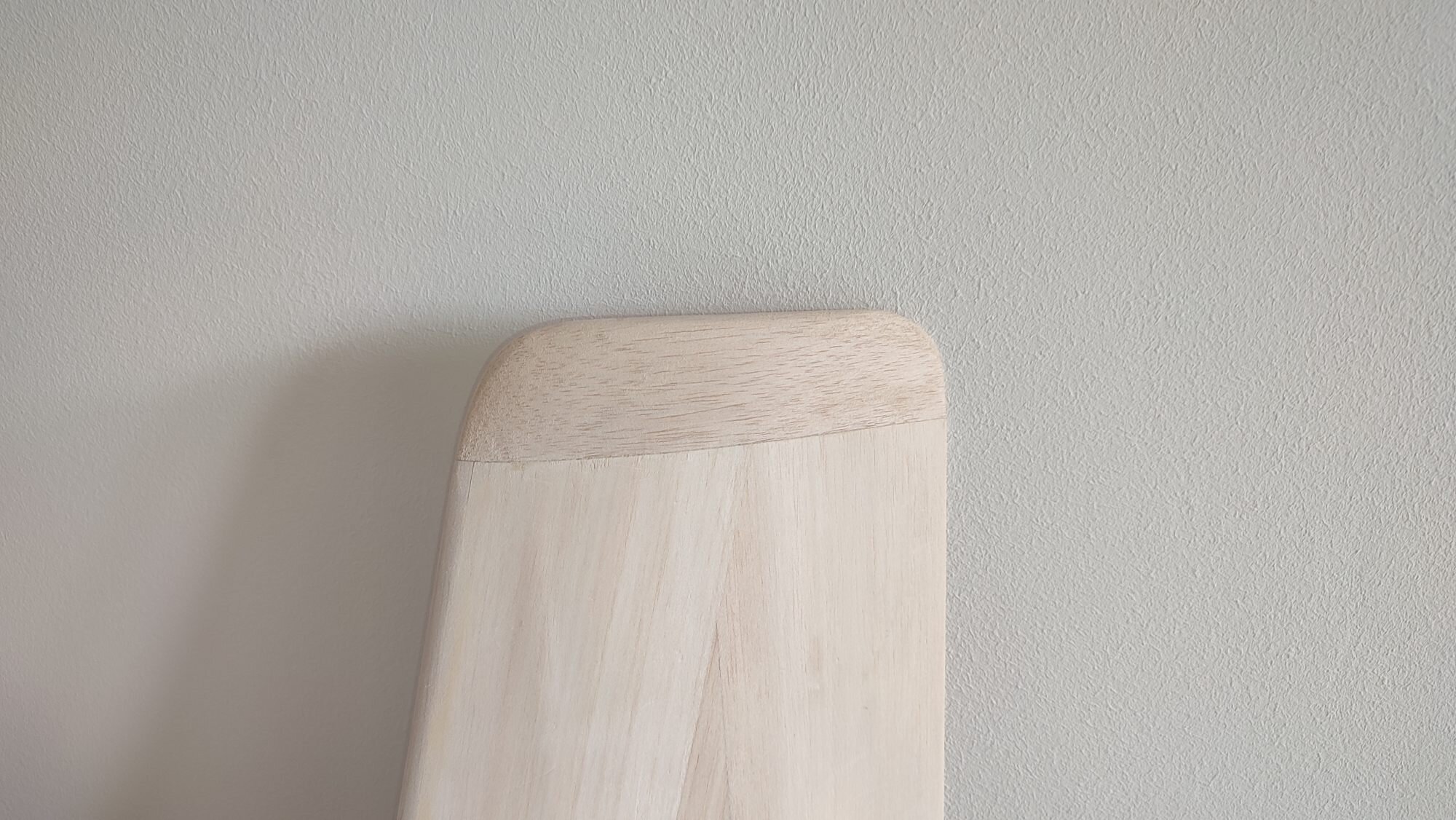

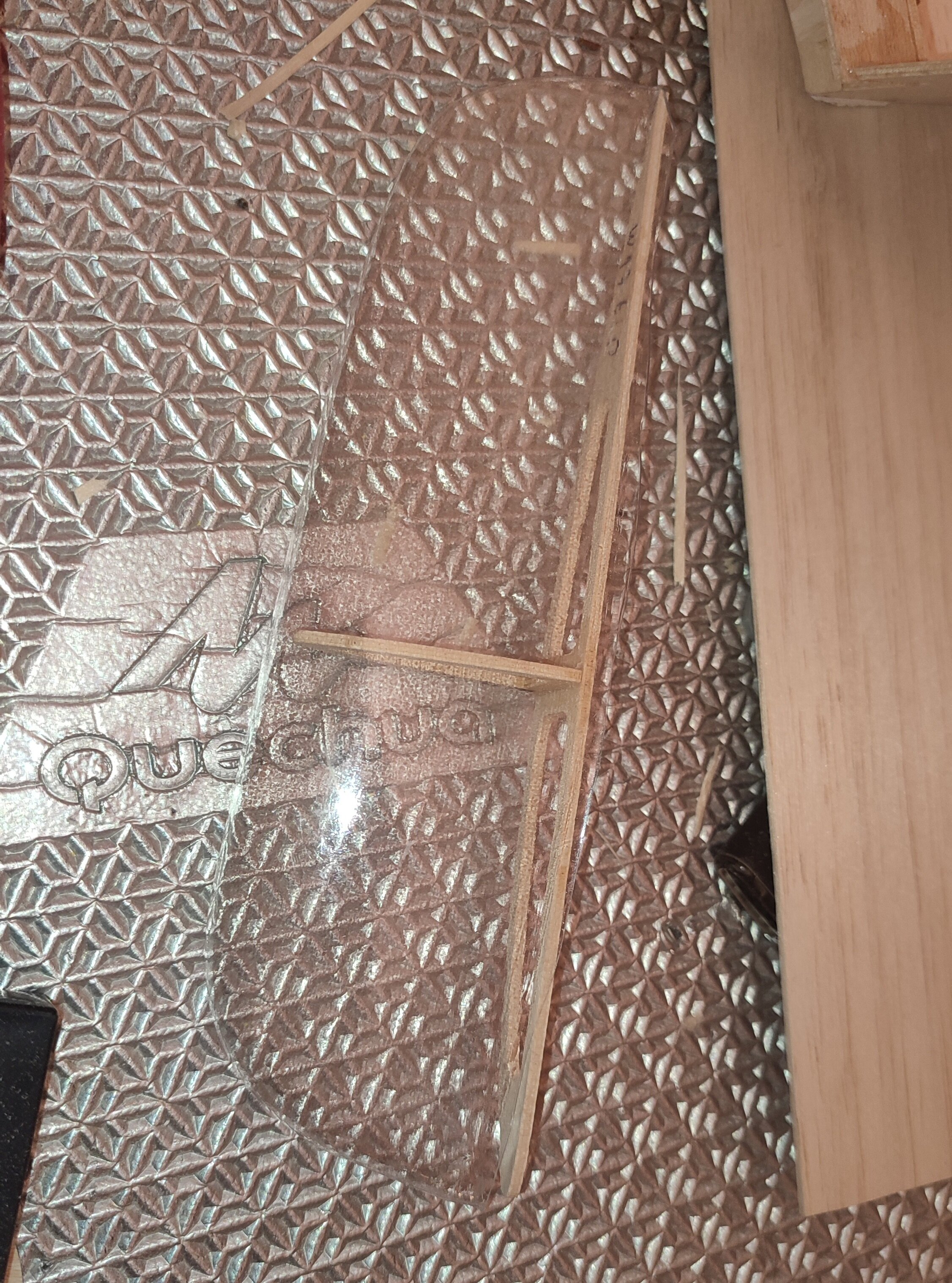

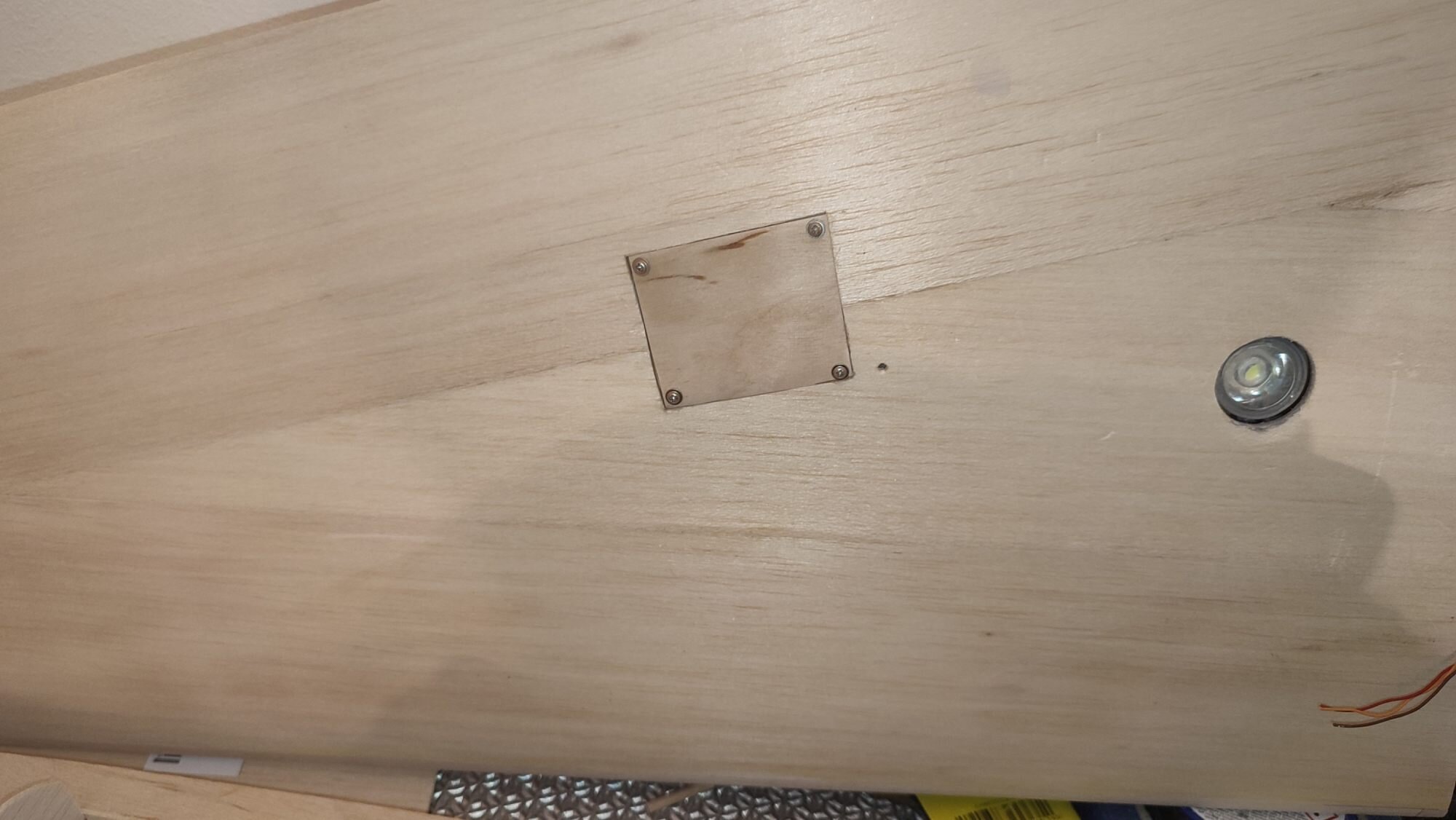

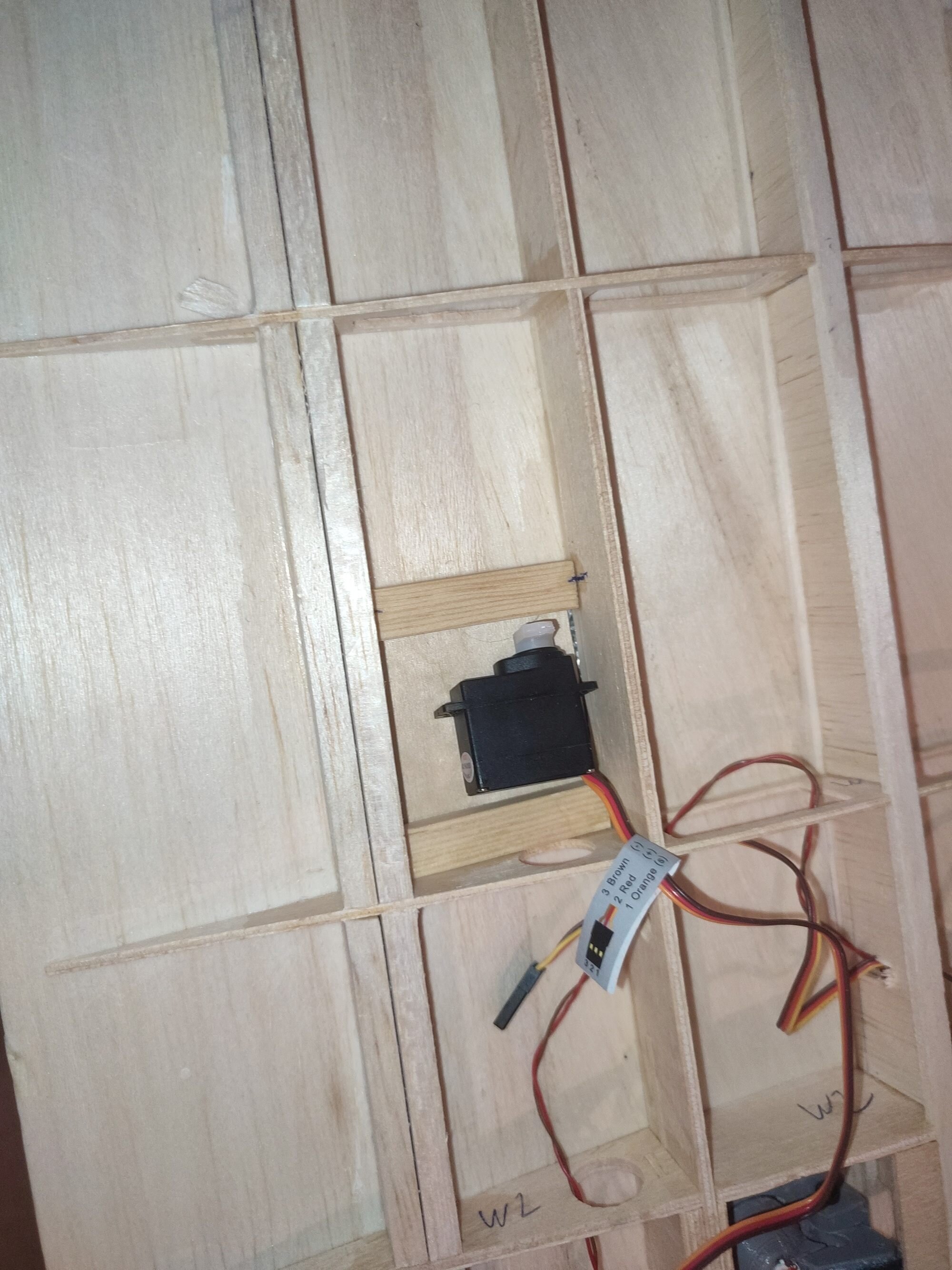

Ta odpowiedź cieszy się zainteresowaniem. Patryk Sokol Opublikowano 17 Listopada Ta odpowiedź cieszy się zainteresowaniem. Opublikowano 17 Listopada No dobra, to ja też zrobię mały update. Dorobiłem klapki na serwa: Konstrukcja trywialna - sklejka 2mm, przykręcana od spodu na wkręty (do listew sosnowych) Same wkręty jeszcze są do wymiany na takie z łbem stożkowym. Nieco ładniej się wtedy schowają A do klapek serwa kleję. Jak widać na zdjęciu - planowane są tutaj KST DS113MG, czyli mój faworyt samolotowy Wpasowałem też reflektor do lądowania: 1000018470.mp4 Po tym okleiłem skrzydła balsą: Jak zwykle - wikol + żelazko. I przyszedł czas na końcówki skrzydła. Tutaj producent załączył do zestawu taki badziew: Nie jestem fanem wykonywania takich detali w vacformingu (bo źle się to wpasowuje), ale to że dostałem je wytłoczone z PETu (wg. opisu na stronei, miał być HIPS) to w sumie żenada. Ani tego cholerstwa porządnie skleić, ani pomalować - słowem pomyłka. Źle się to obrabia, trudno to wpasować itp. Wykonałem więc końcówki po swojemu Jest to klocek z balsy 25mm, wyrzeźbiony nożem (najpierw), a później papierem ściernym. Nawet go od środka wydążyłem nieco, żeby było prosto poprowadzić kable do świateł nawigacyjnych. I teraz to co mam pasuje idealnie do skrzydła, jest lżejsze (o 2g cale) i bardzo ładnie pokryje się tkaniną szklaną, wraz z resztą skrzydła. Po tym zostało mi pokryć ostatnie dziury w poszyciu kadłuba: Pokryć wylot powietrza: A tak to wygląda po złożeniu w całość: Wiem - zdjęcie trochę nieostre, ale chwilowo nie mogę złożyć modelu do zdjęcia (trzeba by poobcinać listwy na krawędź natarcia przy kadłubie). Całość nawet nieźle się składa, skrzydła do kadłuba pasują nieźle. Oczywiście wyszły różnice w grubości klepek na poszycie skrzydła i kadłuba przy skrzydłach, ale to się poprawi. Najpewniej nawet samym szlifem, wygląda, że tam szpachli nie będzie. To co mi się średnio podoba to nieidealna krawędź na łączeniu skrzydeł i kadłuba. Poprawię to żywicą z mikrobalonem (metoda prosta - skrzydło zabezpieczę taśmą klejącą, skręcę z kadłubem, w krawędź wcisnę żywicę z mikrobalonem, dam się utwardzić, zdemontuję i wyszlifuję). Zaletą będzie nie tylko estetyka, ale też skasuje to luzy na łączeniu do zera. Dodatkowo - trochę się wepchałem w problemy za pomocą serwa wysuwającego światło ze skrzydła. Tzn. KST DS113MG są wysokonapięciowe, a tamten EMAX na światełku, nie. Dodatkowo model ma chowane podwozie, które lubi duże prądy i ciężko to uruchamiać z BECa. Najprostszym rozwiązaniem był pakiet 2s na wszystkie serwa i 12s na zasilanie turbiny, a teraz będę miał kombinację alpejską. Obecnie zmierzam do rozwiązania, że podwozie i serwa na powierzchniach sterowych będą szły bezpośrednio z pakietu 2s Li-Ion, a serwa światełka i hamulców aero pójdzie z małego BECa, umieszczonego w każdym skrzydle (żeby nie zwiększać już ilości żył na wtyczce skrzydła) Teraz przede mną cięcie lotek i klap i czas zacząć orgie szlifowania. Jest szansa, że szlifowanie poczeka do świąt, więc może update'ów nie być. A dla rozluźnienia chyba zrobię sobie sterownik oświetlenia do Iskry. Plan jest taki, żeby podpinało się go pod wyjście SBUS (żeby nie zajmować kanałów PWM, Iskra na same serwa zeżre 11 kanałów minimum) i pozwalał z aparatury sterować włączaniem świateł, miganiem i jasnością świateł. 6
