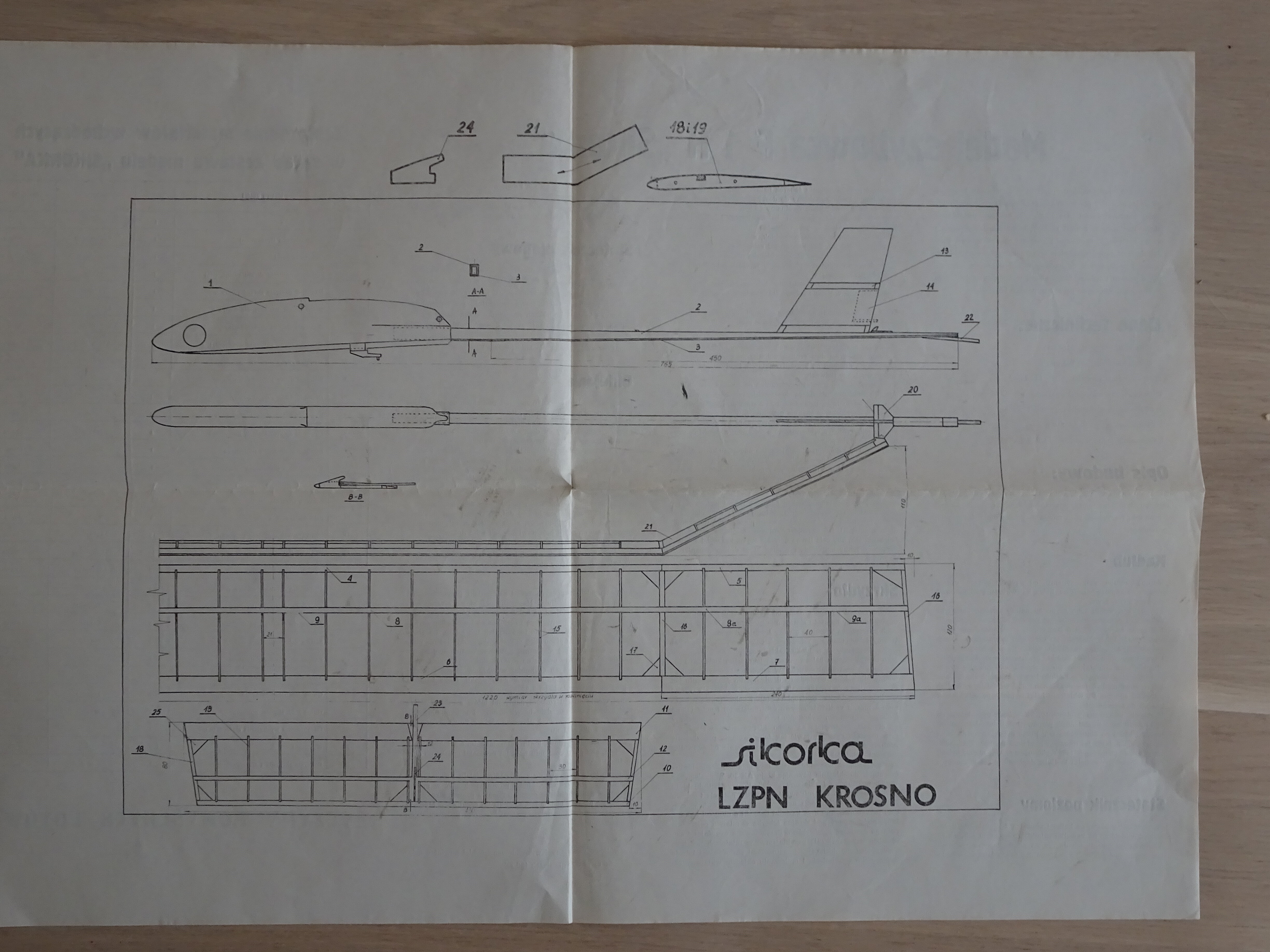

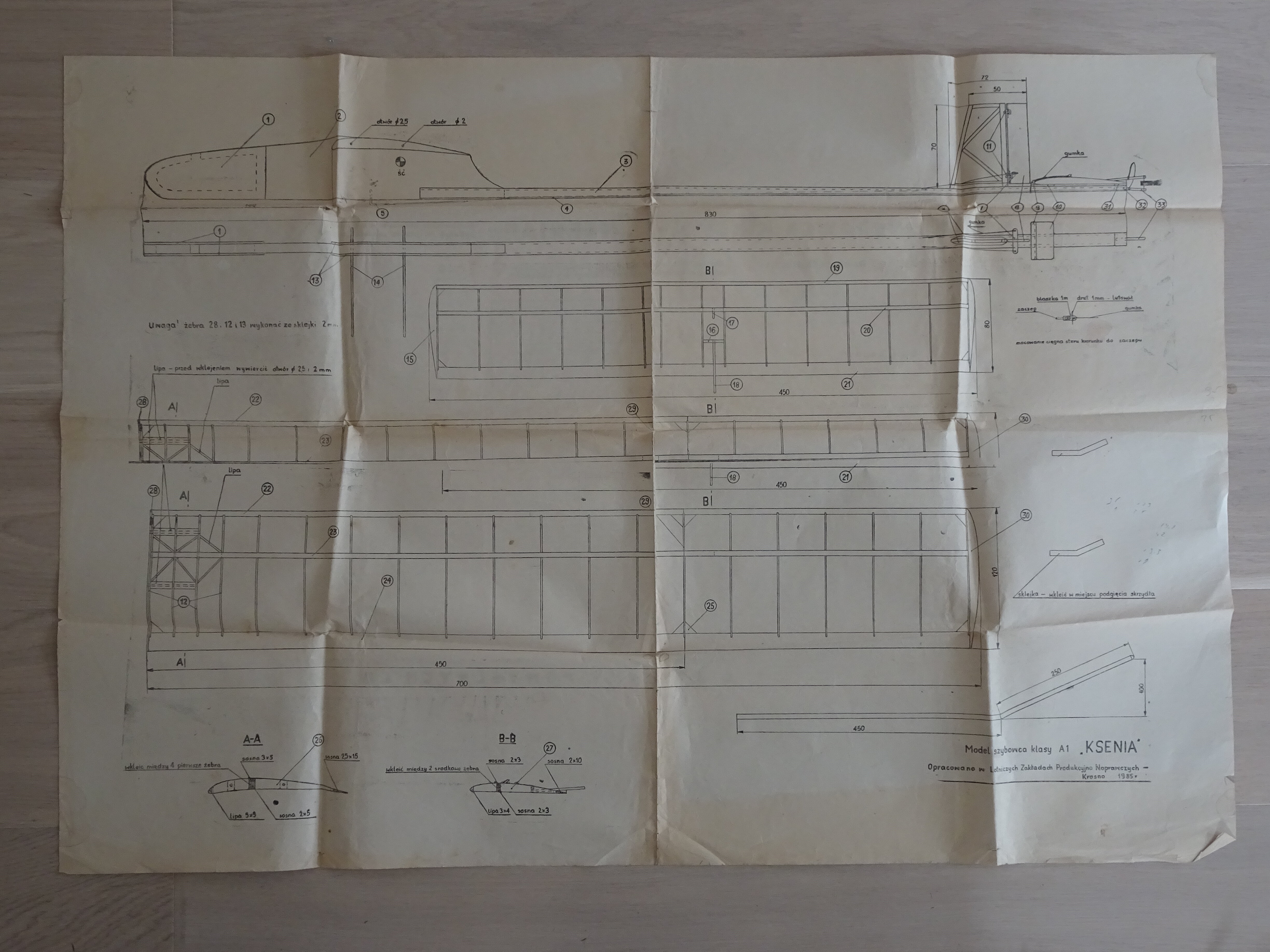

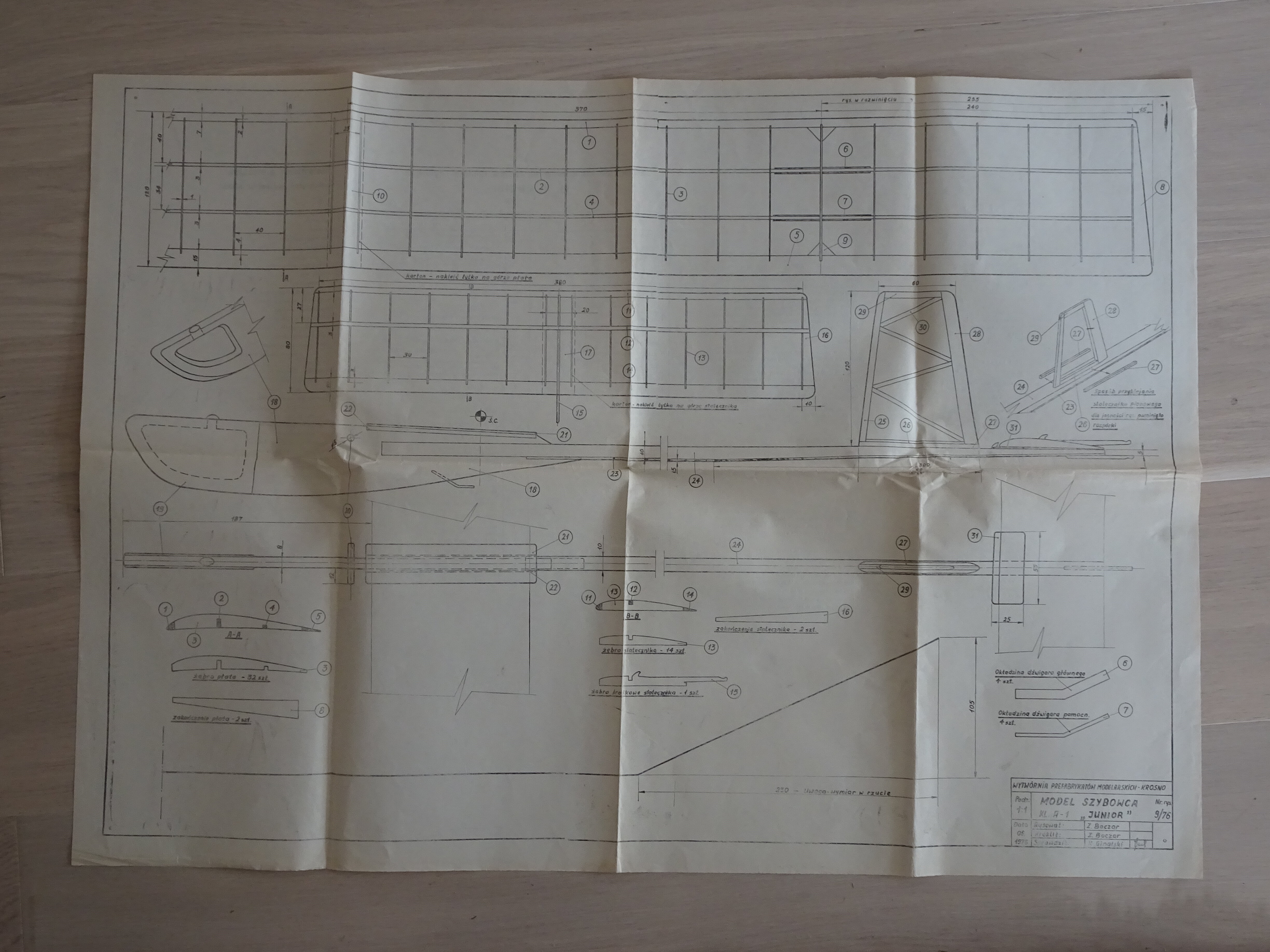

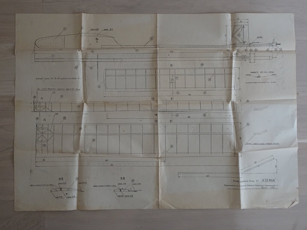

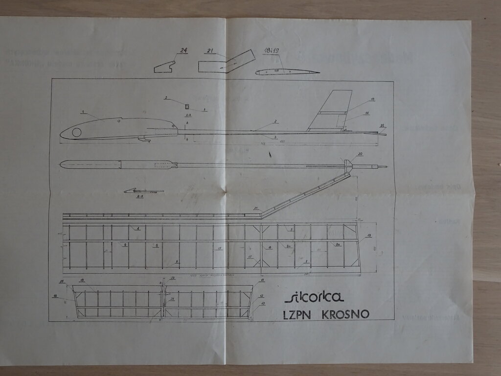

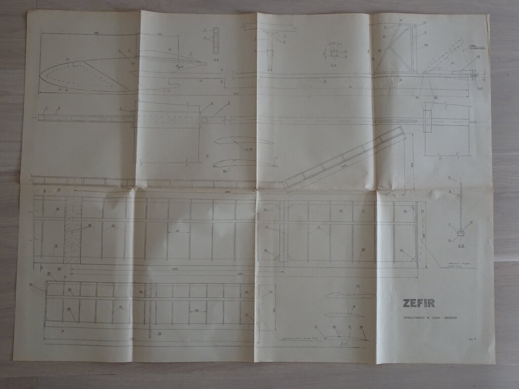

kpawel Opublikowano 5 Października 2025 Opublikowano 5 Października 2025 Mam Zefira, Ksenię, Juniora i Sikorkę z tej klasy. Mewa gdzieś przepadła. Jeśli potrzebujesz lepszą jakość lub drugą stronę z opisem daj znać Pozdrawiam. 1
Kristo Opublikowano 6 Października 2025 Autor Opublikowano 6 Października 2025 Serdeczne dzięki, Pawle, fotki są doskonałe. W dzieciństwie straciłem „Sowę”, gdyśmy ją na próbę wzięli na krótkim holu w górę (bez lontu!), złapała komin i po 11 minutach zniknęła w cumulusie, więc teraz chmurom zrobię na przekór „Mewę”, kuzynkę „Zefira” z Twoich planów. Jeszcze raz dzięki! Jeśli interesujesz się historią lotnictwa, to może to Cię zainteresuje, to wykłady Andrzeja Glassa i innych autorów, w tym konstruktorów lotniczych, w Klubie Miłośników Historii Techniki Lotniczej w Wa-wie, znalazłem je przed laty w internecie, potem zniknęły, tu je trzymam dla potomnych: https://drive.google.com/drive/folders/1rZE7jtVmt5z4ybJnj9zcAhVQzZE4_OFJ?usp=sharing 1 1

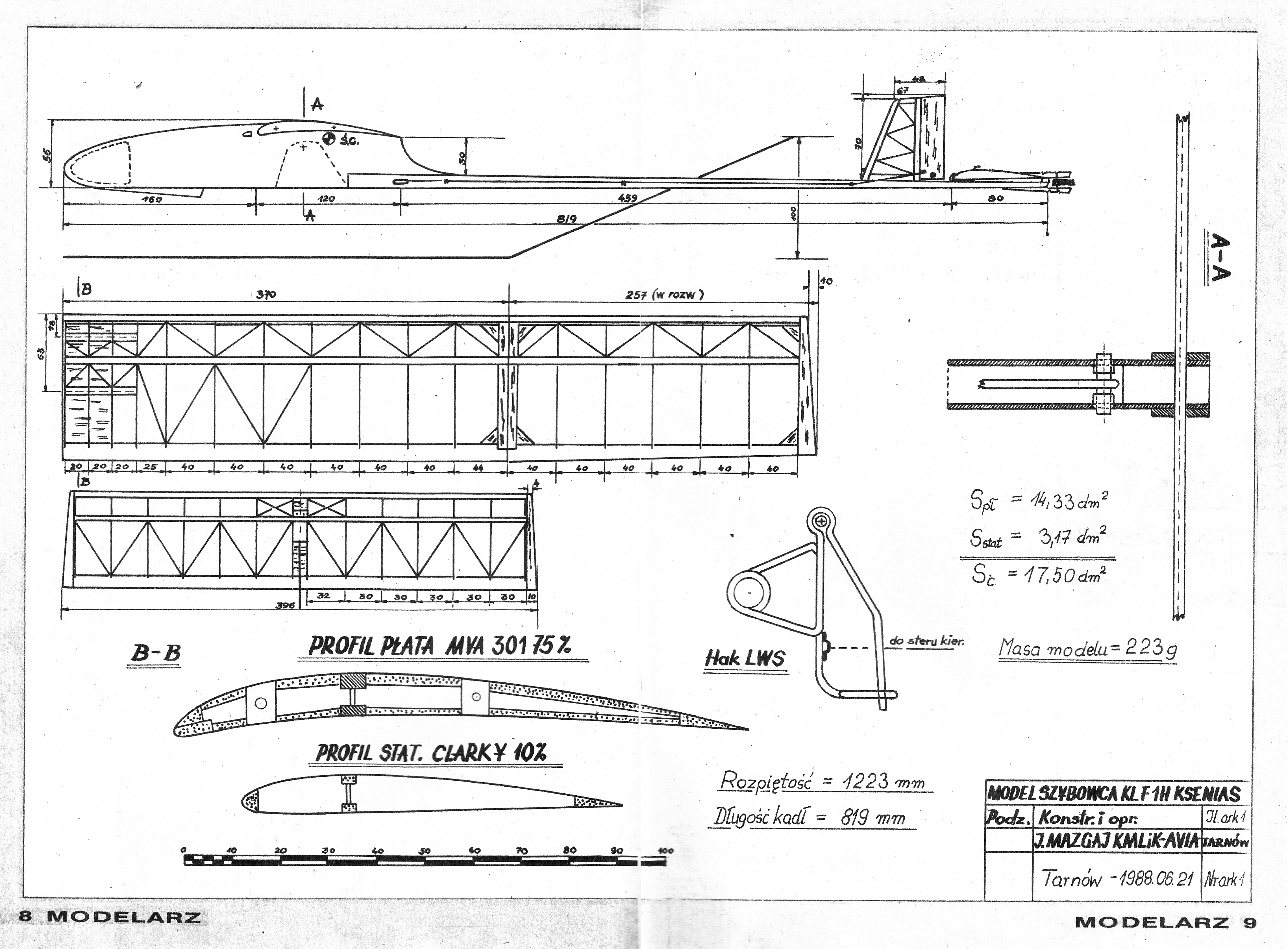

Kristo Opublikowano 8 Października 2025 Autor Opublikowano 8 Października 2025 Okazuje się, że miałem w komputerze dobre plany, ale nie umiałem ich znaleźć : ) „Modelarz” 11/1988 opublikował modyfikację planów „Kseni” z Krosna, tak żeby mieściła się w klasie F1H.

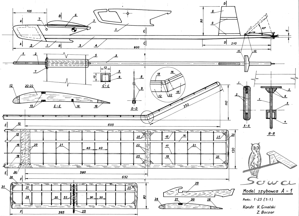

RobRoy Opublikowano 13 Października 2025 Opublikowano 13 Października 2025 Czy ktoś potrafi mi wytłumaczyć dlaczego w tych modelach SC jest tak bardzo z tyłu. Efekt nośnego statecznika ...???? . Jak obliczyć taki SC ? 1
dariuszj Opublikowano 13 Października 2025 Opublikowano 13 Października 2025 3 godziny temu, RobRoy napisał: Czy ktoś potrafi mi wytłumaczyć dlaczego w tych modelach SC jest tak bardzo z tyłu. Efekt nośnego statecznika ...???? . Jak obliczyć taki SC ? Raczej wielkości statecznika i jego odległości od skrzydła. 1
Elvis Opublikowano 15 Października 2025 Opublikowano 15 Października 2025 Przyznam że ciekawe, nigdy się nad tym nie zastanawiałem. Ja bym jednak obstawiał że to kwestia profilu statecznika poziomego. Myślę że taki model ze statecznikiem symetrycznym / płaską płytką nie będzie latał z takim SC. Dlatego wyważa się na tył aby skompensować siłę nośną wytwarzaną przez statecznik i jest to również związane z profilem skrzydła - im bardziej wygięta szkieletowa tym większy moment pochylający - to już ew. można kompensować, przy symetrycznym profilu statecznika, większą pow. statecznika lub dłuższym jego ramieniem - zostanie tylko kwestia zgodności z regulaminem klasy no i gorszych osiągów modelu w tej kategorii, ponieważ zmniejszy się całkowita powierzchnia nośna. 1
Kristo Opublikowano 17 Października 2025 Autor Opublikowano 17 Października 2025 bo modele klasy F1H latają bardzo wolno, więc siły nośnej jest mało, dlatego konstruktor zmusza statecznik poziomy, żeby i on trochę siły nośnej wytwarzał, a to pozwala na przesunięcie środka ciężkości nieco do tyłu, a to z kolei pozwala ująć nieco balastu z dziobu i w konsekwencji cały model robi się odrobinę lżejszy niż gdyby go wyważać klasycznie, bez nośnego statecznika, na tej samej zasadzie samoloty pasażerskie trymuje się tak, żeby statecznik poziomy pomógł trochę skrzydłom i też odrobinę siły nośnej wytwarzał. 1
RobRoy Opublikowano 17 Października 2025 Opublikowano 17 Października 2025 W dniu 15.10.2025 o 13:34, Elvis napisał: Ja bym jednak obstawiał 9 godzin temu, Kristo napisał: bo modele klasy F1H Skłaniał bym się do tych odpowiedzi,..... tak mi to siedzi gdzieś z tyłu głowy. Pewnie da się to jakoś ...wyliczyć. W czasie kiedy budowano te modele to raczej robiono to na bazie doświadczenia , a potem żmudnego oblotu i ustawiania SC. 1
Kristo Opublikowano 18 Października 2025 Autor Opublikowano 18 Października 2025 poprawne wyliczenie takiego modelu dla przyjętej masy i profili jest bardzo proste, wyżej nie mówimy jednak o obliczeniach aerodynamicznych, a jedynie o ogólnym założeniu konstrukcyjnym, że model może latać poprawnie także z małą prędkością, a nawet mieć nieco mniejszą masę, jeśli SC przesuniemy w stronę statecznika poziomego, a sam statecznik odsuniemy daleko od SC i damy mu profil nośny, inny wszakże niż profil płata.
Kristo Opublikowano 5 Października Autor Opublikowano 5 Października W „Modelarzu” 8/1971 znalazłem plany „Sowy” z krótkim opisem. Stare numery „Modelarza” są dostępne na https://archive.org/
