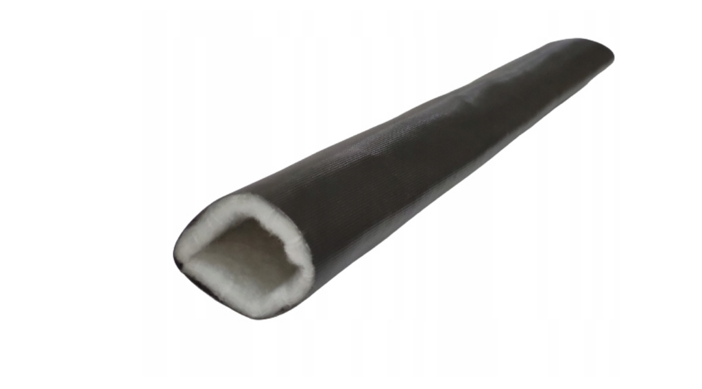

Laminat Ci sie Paweł przyjara,przy silniku.
Będzie izolacja cieplna  oraz przepływ powietrza .

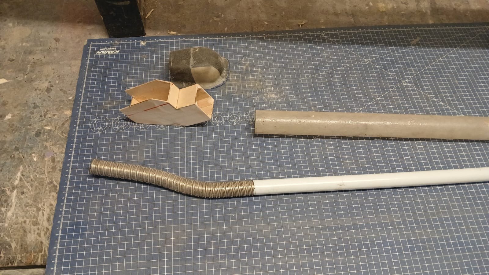

W dniu 18.01.2026 o 12:09, paweln7 napisał:
+elastyczna rura wydechowa ogrzewania postojowego z ciężarówki
W sumie P-47 wyglada troszke, jak ciezarowka 😂

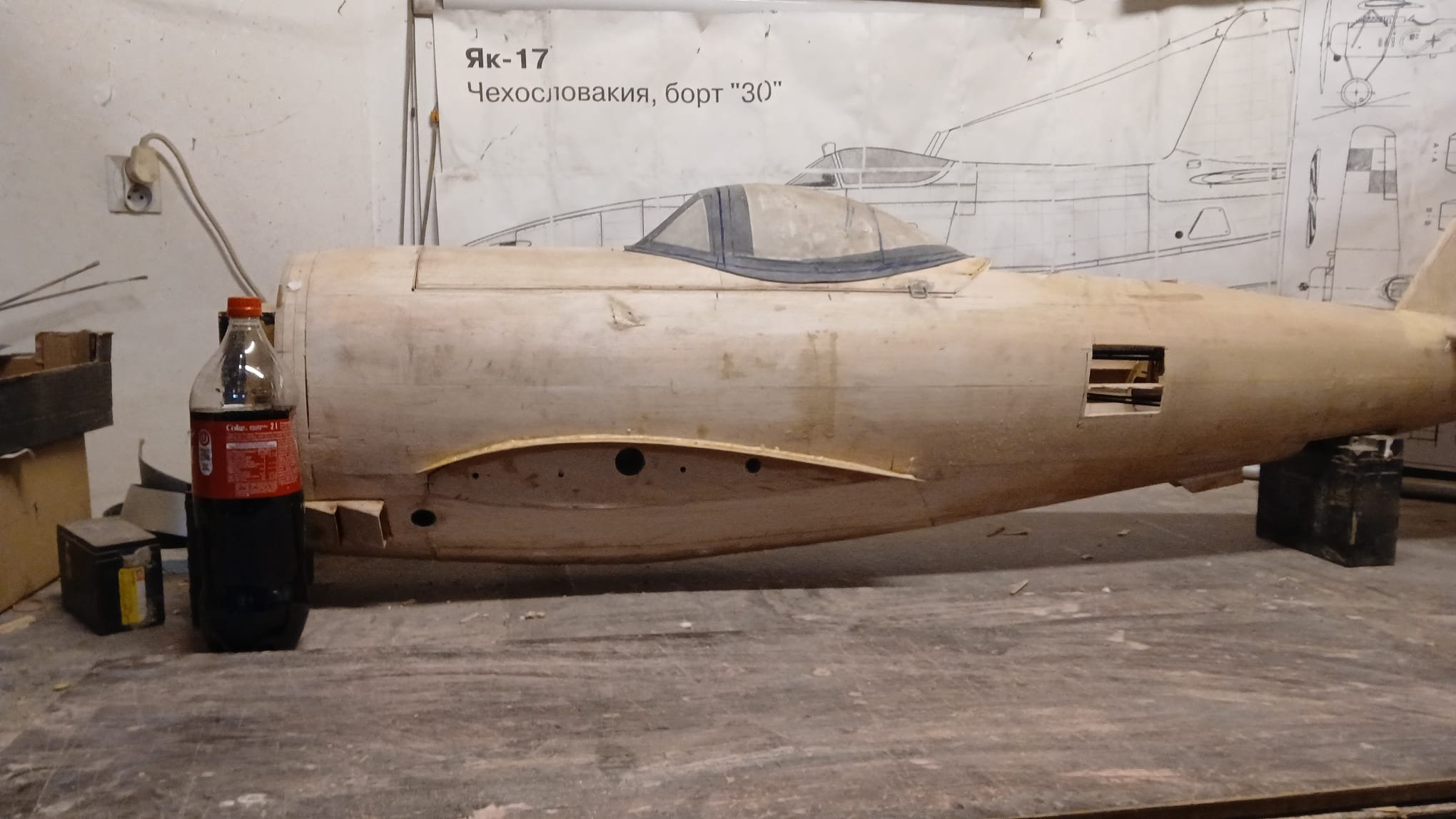

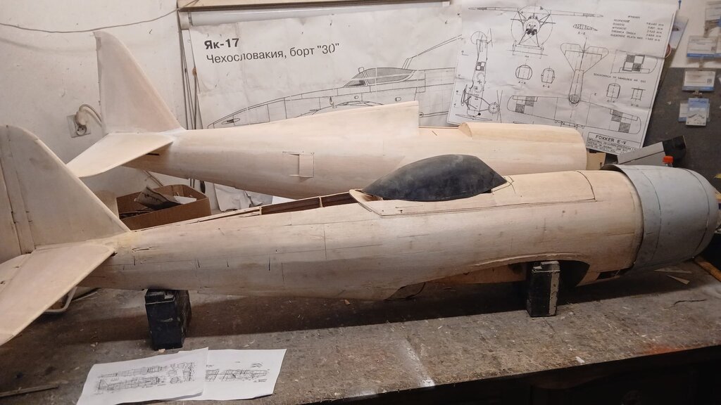

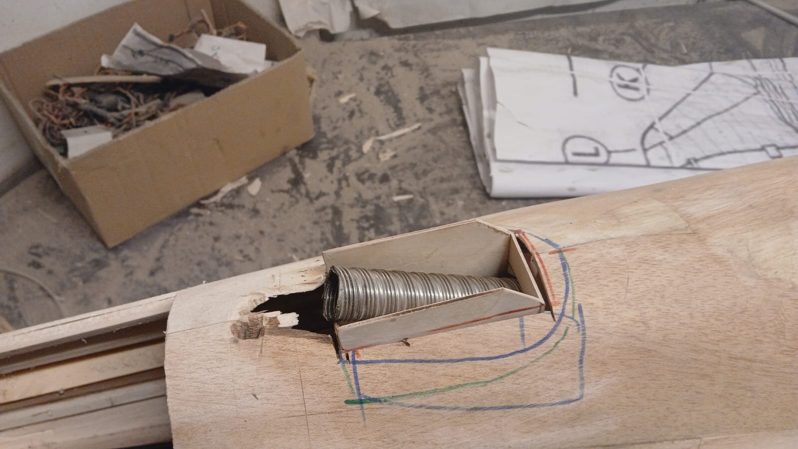

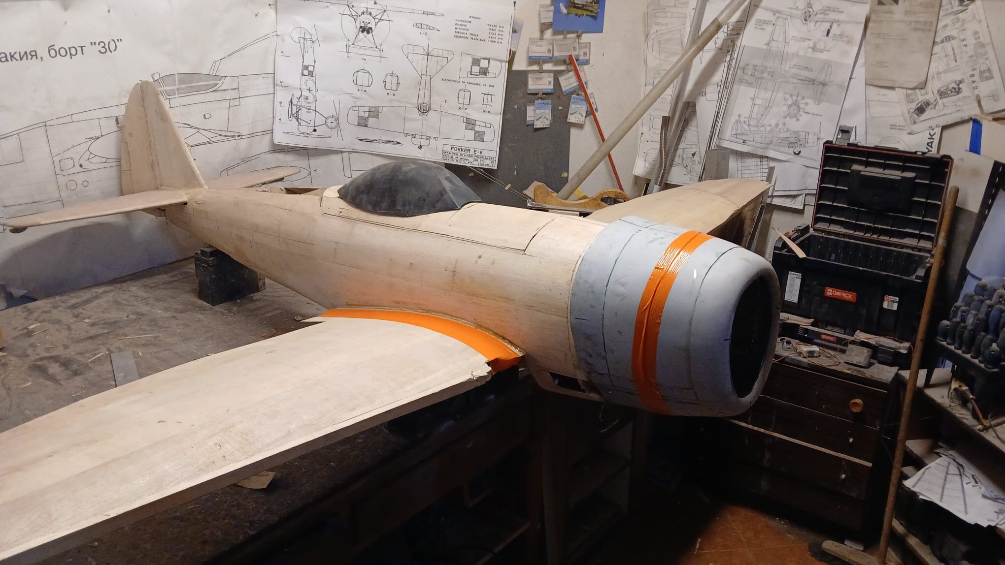

Witam

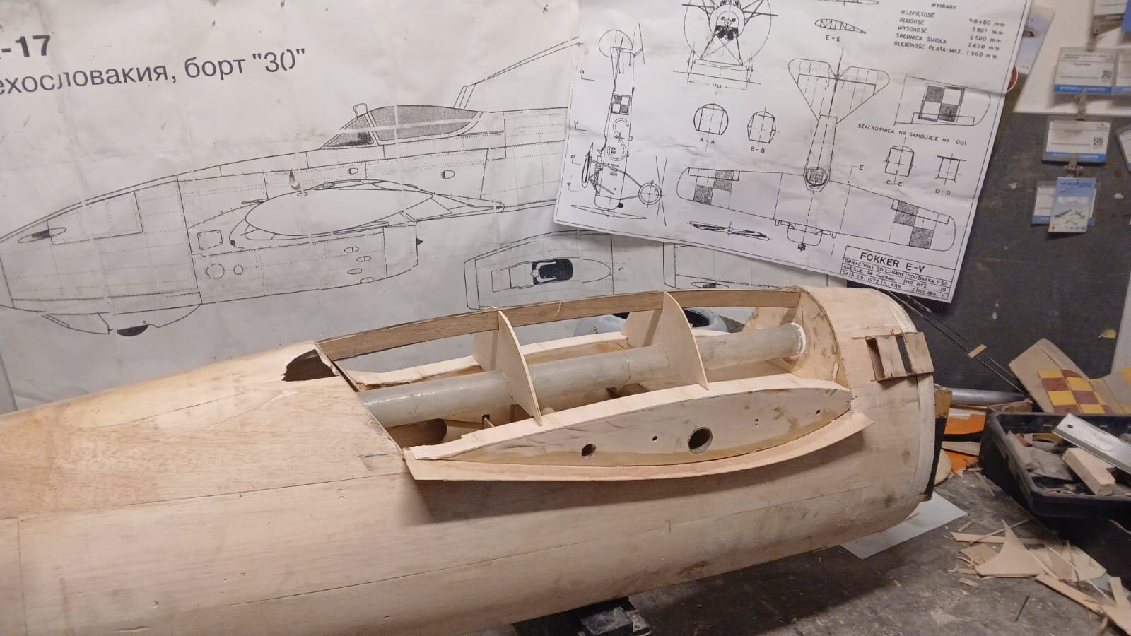

Prace przy "brzuszku "trwają dalej .
Tak się prezentuje 😀

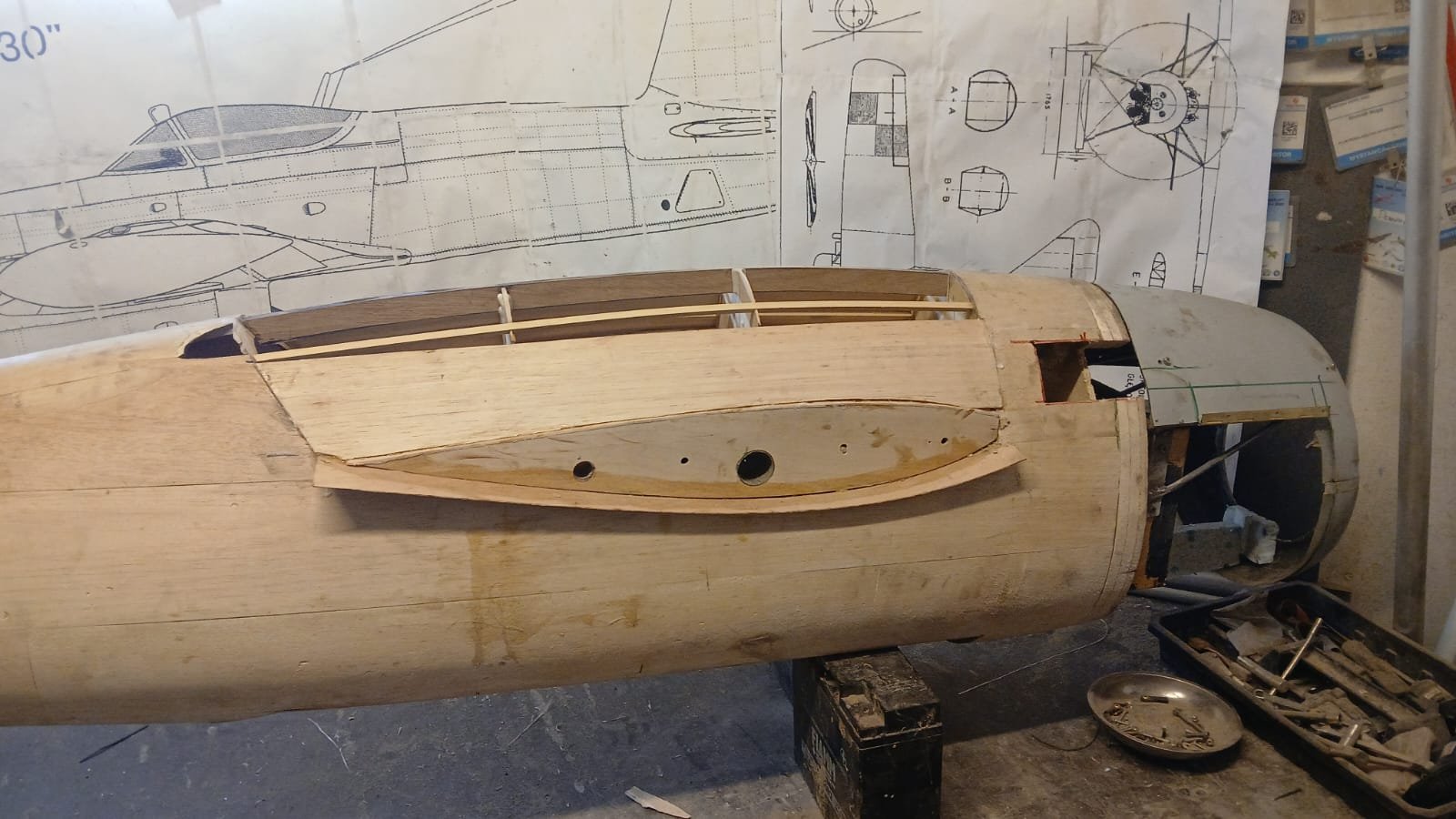

Skoro odwróciłem go kabiną do góry , to wziąłem się za kabinę ,dopasowałem kopyto do kadłuba .
Na kadłub nakleiłem folie reklamową
Kopyto tez pokryłem folią reklamową .
Na tak zabezpieczony kadłub z kopytem wy laminowałem ramkę kabiny.
CDN

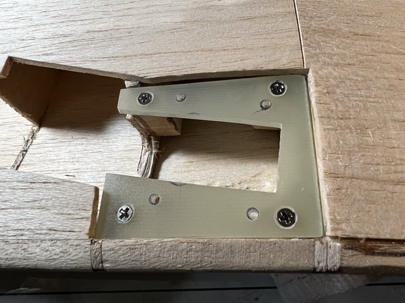

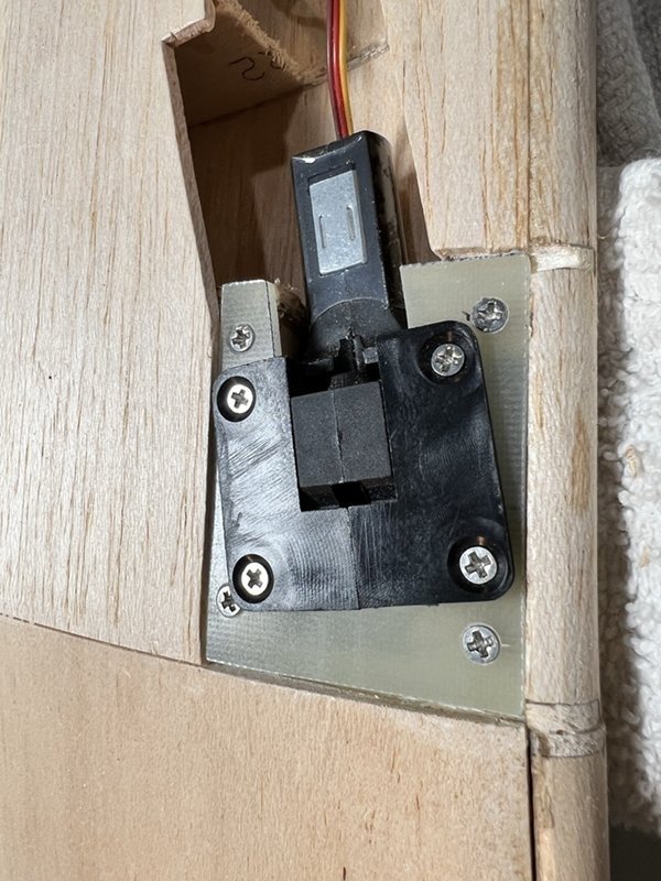

Powinno wytrzymać, tylko laminat odpowiedniej grubości.

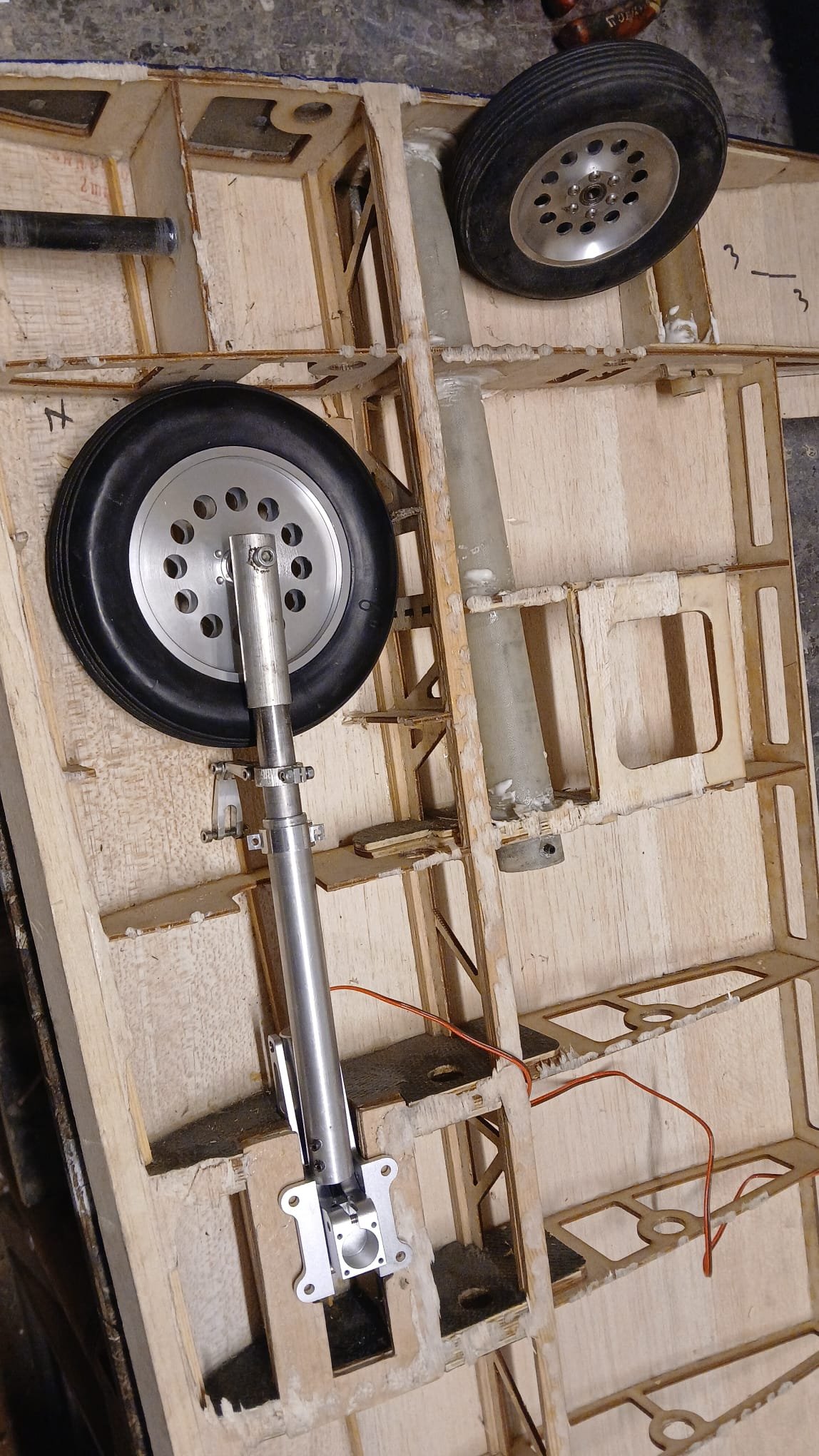

Czy planujesz skracanie goleni podczas chowania się podwozia jak było w oryginale?

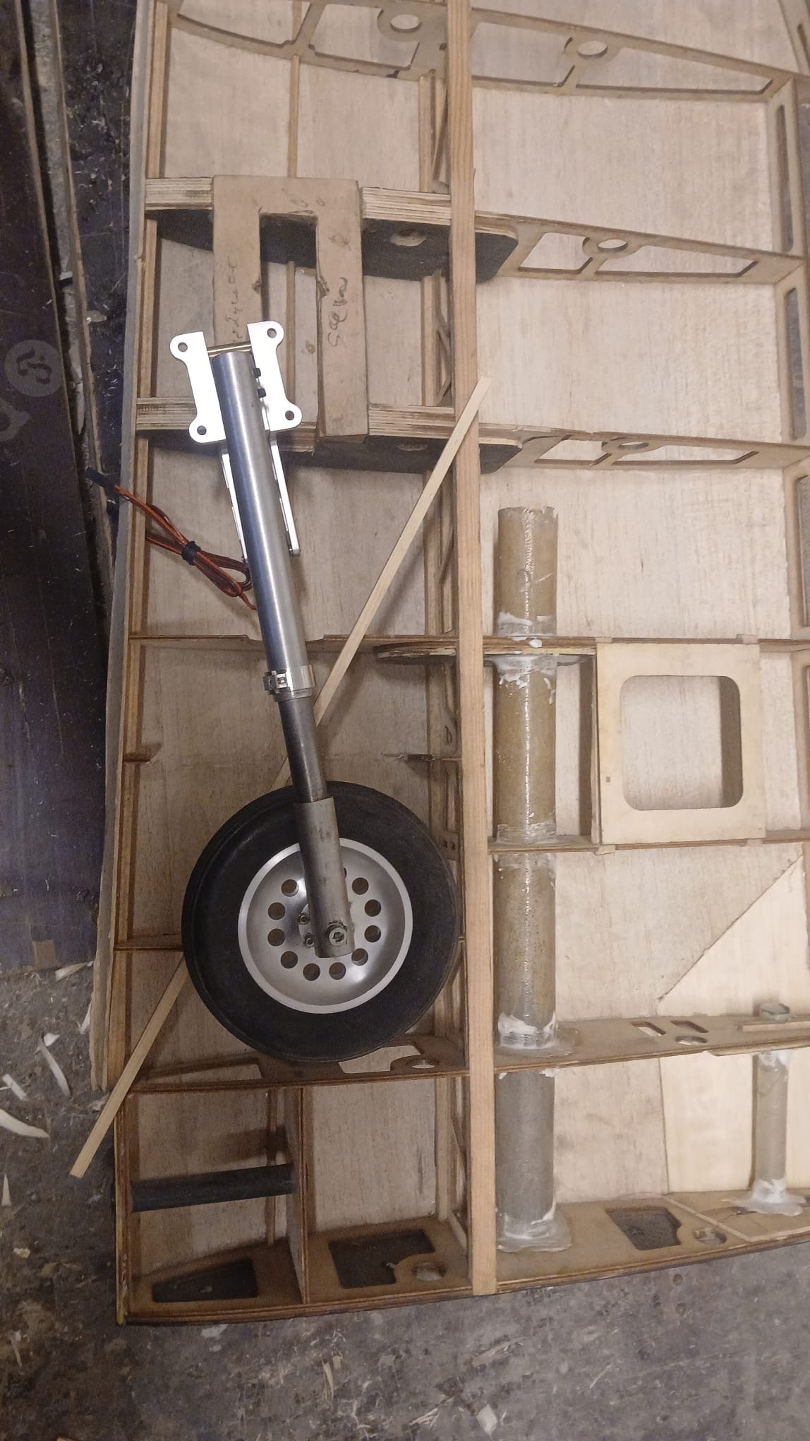

Planuje laminat 3mm https://modelemax.pl/pl/laminat/31561-plyta-szklano-epoksydowa-3340610mm-pol-przezroczysta.html
co do goleni to jestem przekonany że P-47 nie miał skracanych ( F8f bearcat miał )

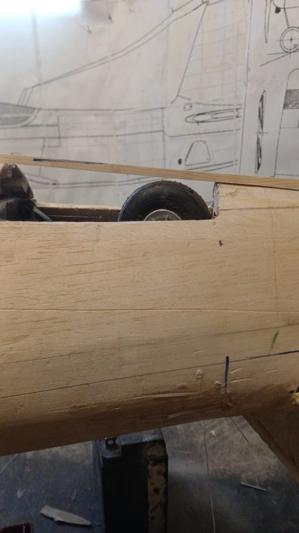

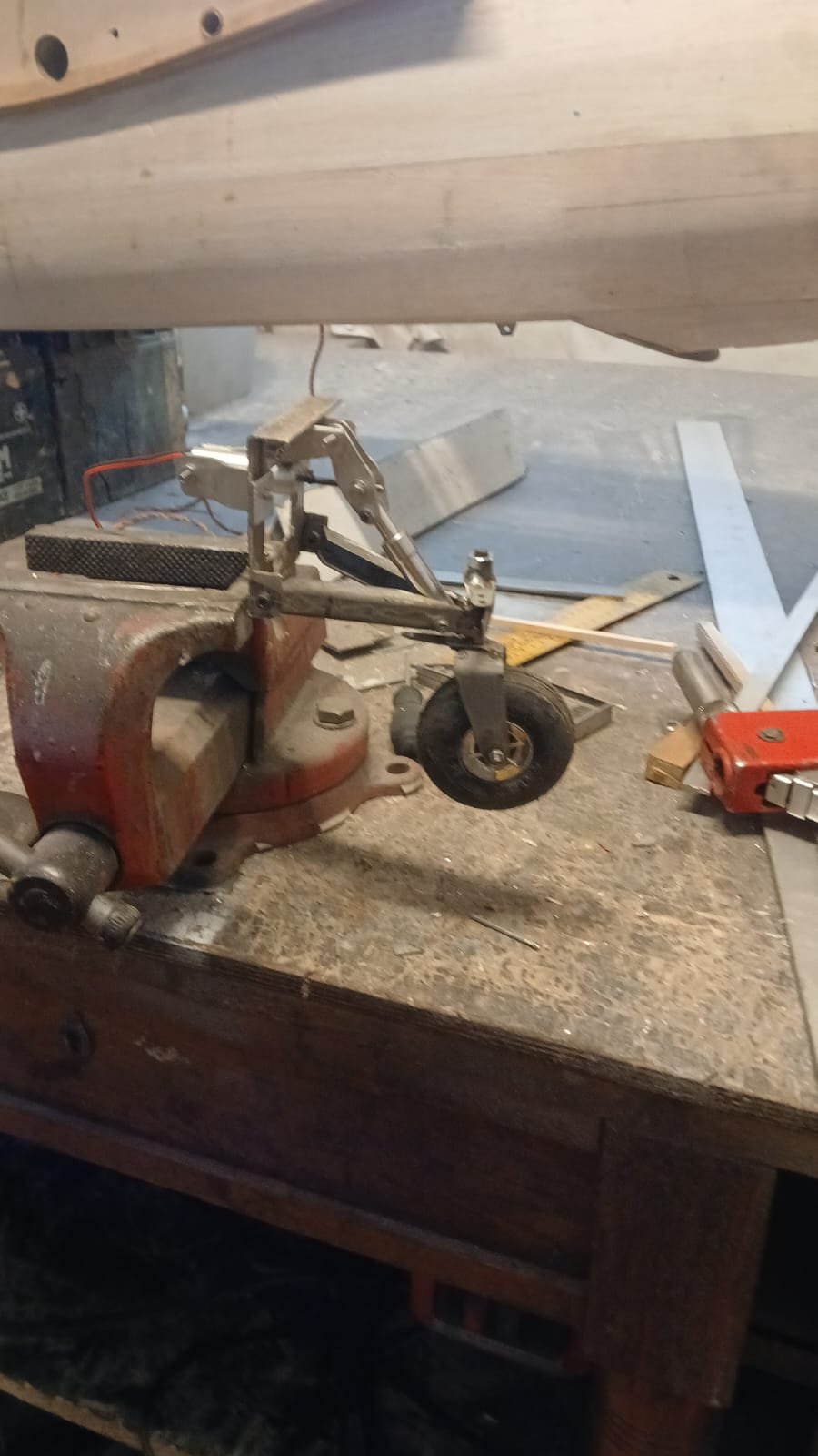

Z podwoziem jest taki problem mieści się koło 127x30mm
Ja chce wcisnąć 152x 32mm
tak aby nie wystawało z obrysu płata ( skalowa średnica to 176 x52 mm nie ma szans przy jedno dźwigarowej konstrukcji płata ,oryginał miał koło między dźwigarami )
Jestem pewien, ze P47 mial skracana golen podwozia.  Widzialem to na jakims filmie archiwalnym z WW2, takze tutaj 5:40min:
Byl tez inny film, gdzie o tym wyraznie mowili.
Nie wiedziałem Faktycznie się skracało o 9cali wg monografii
odpuszczam takie bariery ,będą inne
