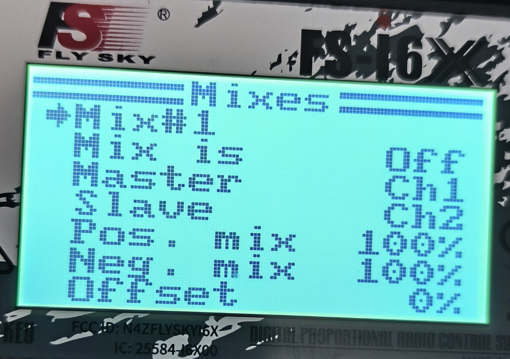

Jezeli chcesz mieć lotki i klapy to w tym radiu jest taka możliwość ale trzeba to zrobić na 3 mixach.
Serwo pod kanał 1 i np.5  MIX 1   Lotki
Kanał 6 np. przełącznik SW A
MIX 2 kanał 6 i kanał 1    klapa
MIX3  kanał 6 i kanał 5    klapa
Kwestia ustawienia mix 2 i 3 po ustawieniu mix 1 tak aby lotki pracowały poprawnie.

MIX 1   Lotki Kanał 6 np. przełącznik SWA czyli serwo  podpinam na kanał szósty i z którym kanałem to miksuje?

Serwa podpinasz pod kanał nr.1 i 5.
Kanał nr.6 jest podpięty pod przełącznik SW A w nadajniku , w odbiorniku nie podpinamy nic.
Kanał nr. 6 jest Masterem w mixie nr.2 i 3. Tutaj ustawiasz wychylenie serw w odpowiednią stronę i o odpowiedni kąt dla klap.

Jeżeli masz ten nadajnik to  zapoznałeś się z jego oprogramowaniem. Na YT  masz mnóstwo filmów. Trzeba poświęcić trochę czasu i zacząć ustawiać kanały i mixy. Na displeju wszystko pokazuje jak działają kanały. Może masz w okolicy  modelarzy to na pewno pomogą. Ustaw najpierw mix do lotek aby dobrze działały. Możesz mieć potrzebę włączenia rewersu na kanale. Ustaw END POINT aby serwa wychylały się o odpowiedni kąt. Jak to będzie poprawnie działać potem będą klapy ustawiane. Radio jest bardzo proste tylko trzeba chcieć coś samemu też popracować. Jeżeli dostaniesz wszystko gotowe to niczego się nie nauczysz.
