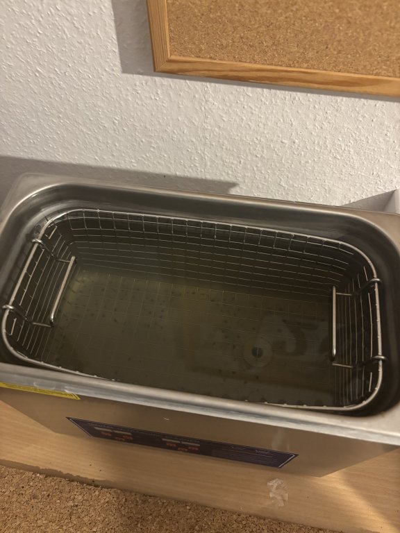

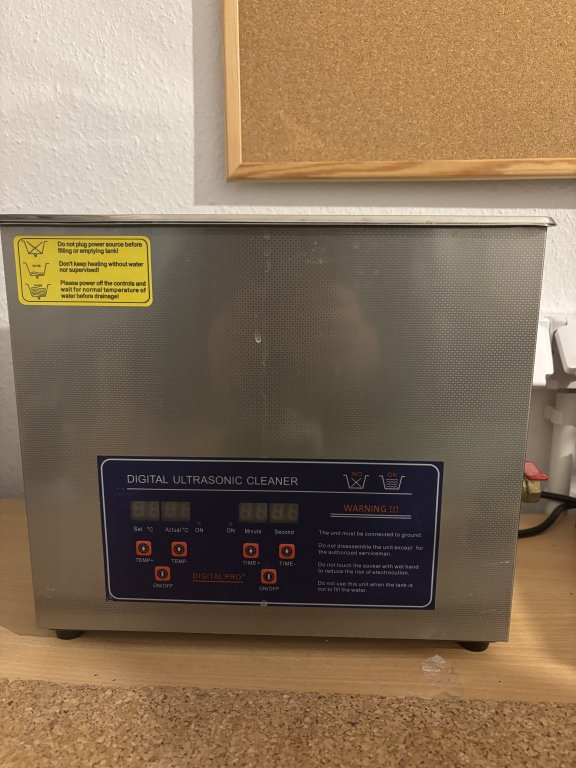

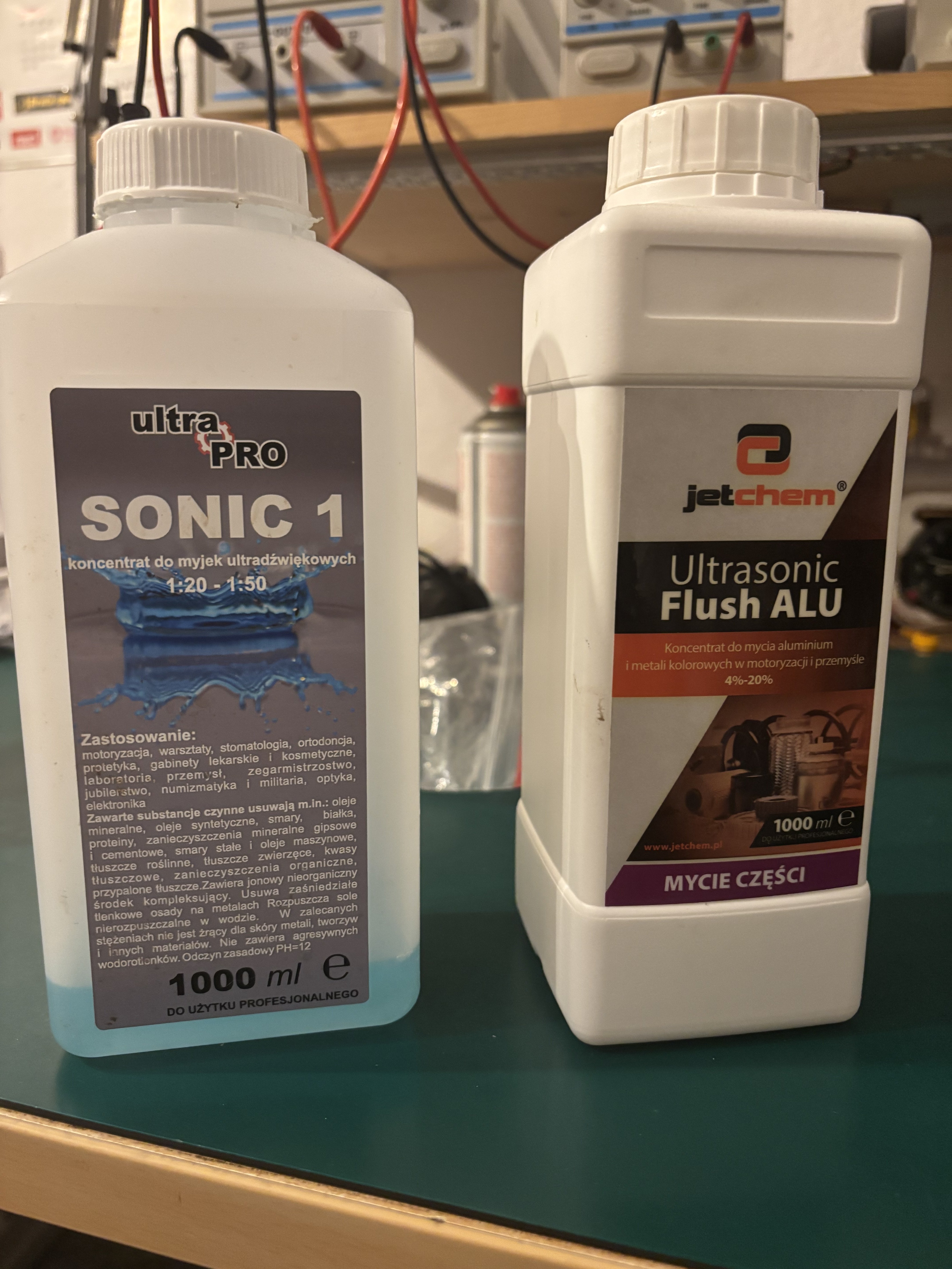

witold_pi Opublikowano 15 godzin temu Opublikowano 15 godzin temu usunięcie tylnego łozyska w PAW iu 😞 Po moczeniu w wd40 i brunoxie, myjce UD, przy 220 st C ani drgnie. Macie jakiś pomysł?
