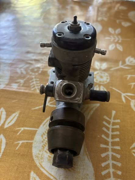

Jakiś czas temu drogą wzajemnie korzystnych obopólnych wymian stałem się szczęśliwym posiadaczem  takiego silniczka jak na zdjęciu.
I mam ochotę zreanimować ten motorek i doprowadzić go do stanu używalności.
Jak widać silniczek jest niekompletny i brak mu przede wszystkim gaźnika. I tłumika także, który zapewne był w komplecie kiedy ten motorek wychodził ze sklepu jak myślę dość dawno temu.
Mam w swoich "szpejach" dużo różnych gaźników i nawet pasujących do tego silnika, ale ja chcę go mieć  całości w oryginale.

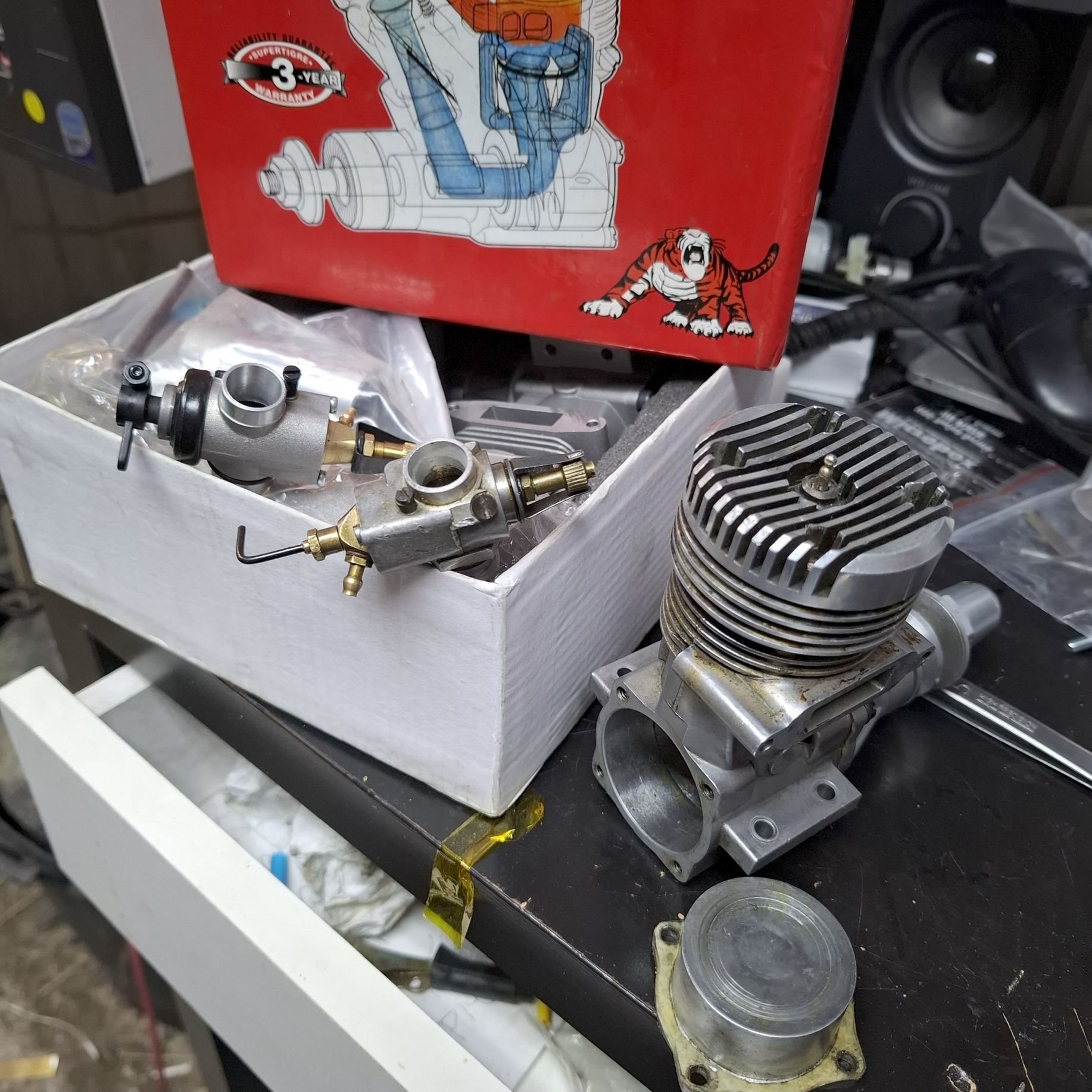

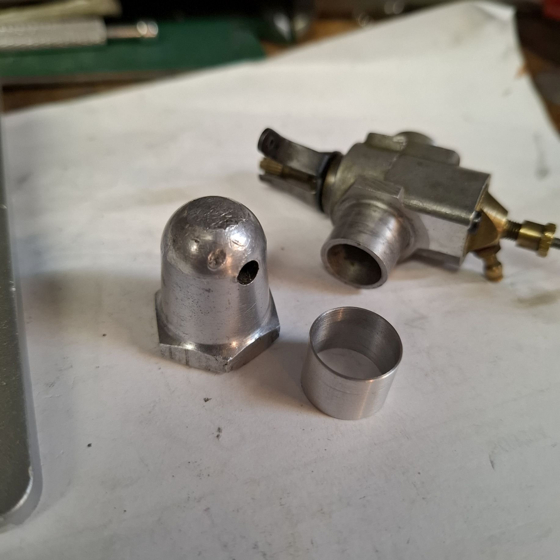

Rzuciłem hasło wśród znajomych i kolegów w internetach i niedawno był odzew.
Gaźnik do tego motorka przyszedł z Włoch, choć do czyszczenia i niekompletny bez iglicy.
Oczywiście poradziłem sobie z tym bez problemu🙂
Mniej więcej pasuje iglica od ruskiego METEORa 2,5. Trzeba nad tym popracować, ale pasuje...
W tym moim motorku jeszcze nie rozbieranym widać to o czym pisałem od dawna:
NIE UŻYWAĆ oleju przekładniowego "after run" do konserwacji naszych silników.
Na zdjęciu widać po kolorze wału, że poprzedni właściciel nie wiem, czy specjalnie, czy psim swędem zostawił tłok w górnym położeniu co widać na zdjęciu. I DOBRZE, bo jakby było inaczej, to czop I w sumie cały wał byłby do wymiany.
Oprócz gaźnika dotarł do mnie cały nowy nowy ST 61
Od kumupla z branży z Europy🙂

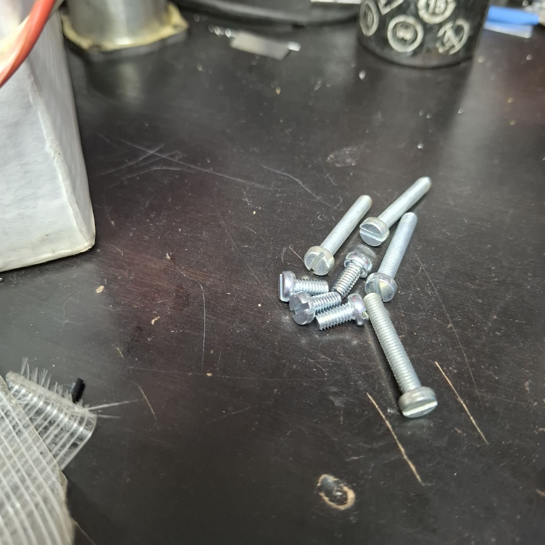

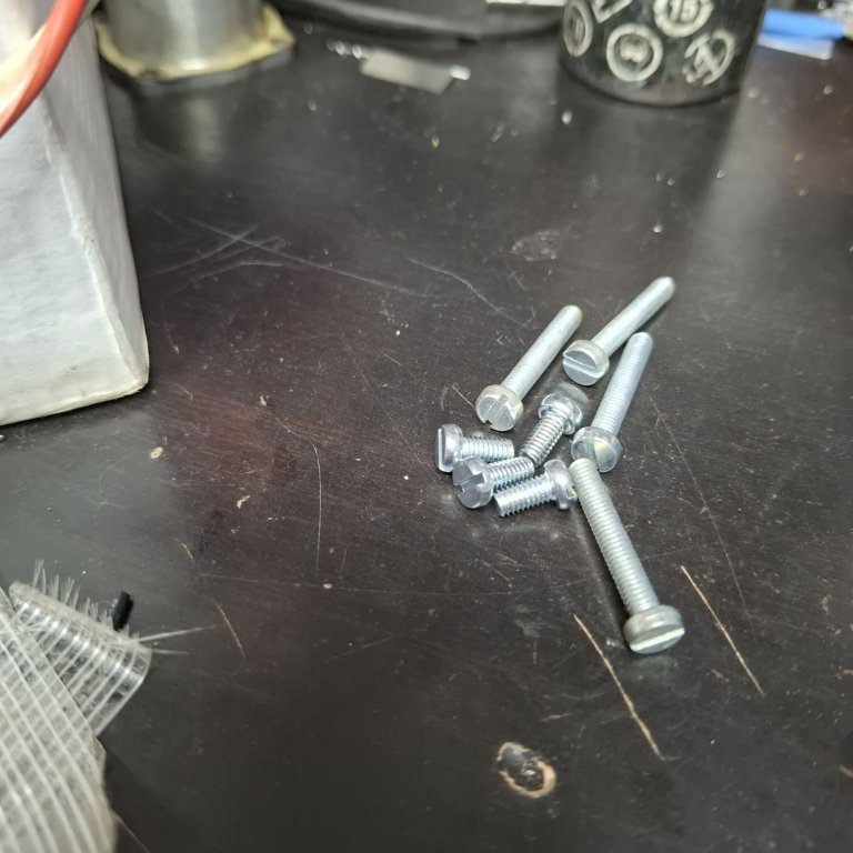

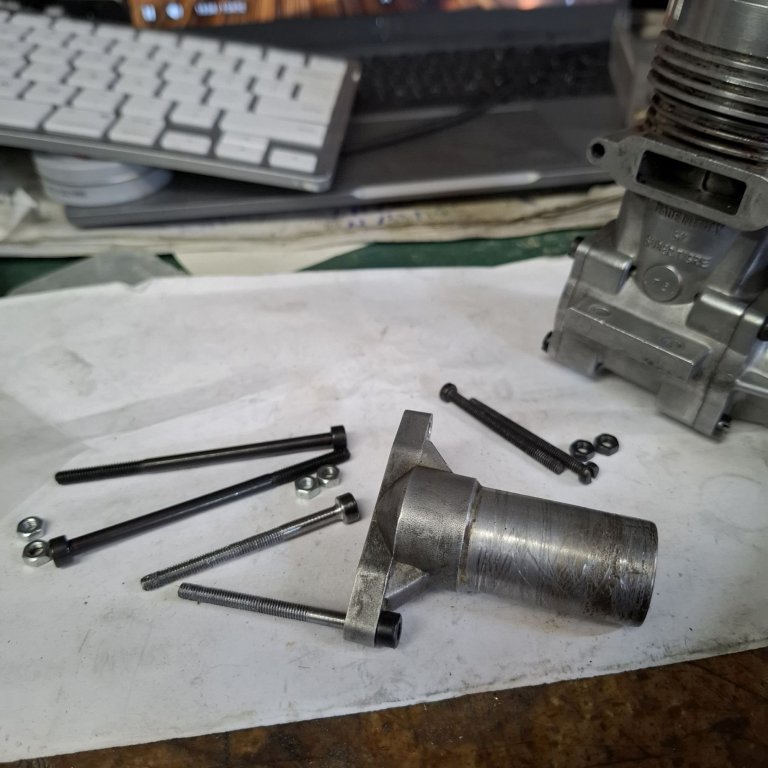

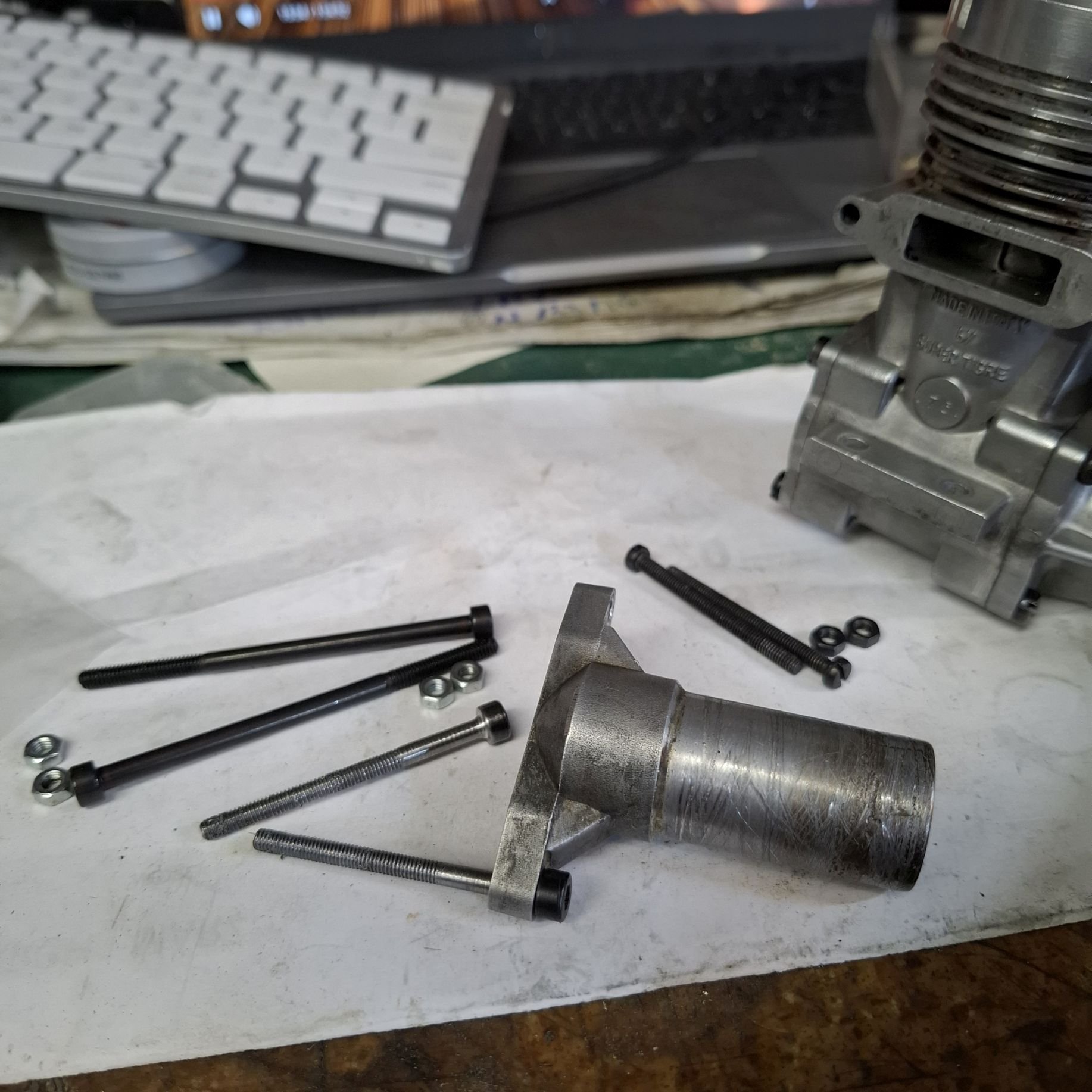

Odnośnie śrubek: objechałem na E-rowerku cały Wrocław w poszukiwaniu czarnych śrubek na płaski śrubokręt takich jak w tym ST... Nie ma. Są czarne imbusy bo teraz standard , i owszem, ale takich nie ma
Są, ale błyszczące cynkowane, albo kadmowane.
Ale tonie do końca to, o co mi chodzi... Ja bym jednak chciał czarne.
Kiedyś za komuny problemu nie było, rozgrzewało się śrubki wrzucało do oleju, albo do sproszkowanego krowiego rogu i czarne były.. A teraz chyba foliopisem będę musiał sobie te śrubki pomalować.
Ktoś ma sposób na czernienie śrubek tych nowoczesnych?

Ok. ale ja nie widziałem, żeby broń była cynkowana albo kadmowana.
I to oksydowanie to też raczej chyba do gołej stali się odnosi.
A.C.
Andrzej kup ocynkowane wsadz do kwasu solnego aby zdiąć ocynk,a potem jak dawniej zagrzej i w olej bedą czarne. Robiłem tak bo potrzebowałem czarne nakrętki.
A.C.
sorki ale wygladdają jak zwykła supermarketowa chińszczyzna, oksyduje się stalowe części bromi oczywiście
zamiast grzania mozna potraktować kwasem orto-fosforowym..( do kupienia na aledrogo jako odrdzewiacz) i dostaje sie czarną matową powierzchnie  fosforanowanej stali

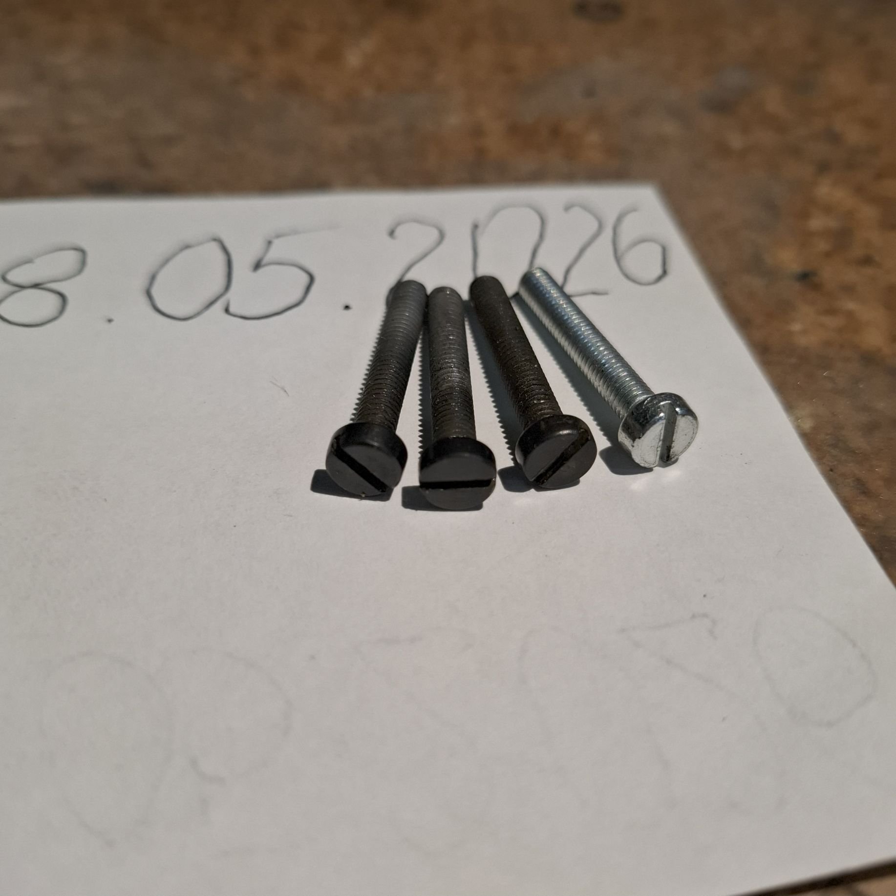

Dzięki za poradę, ale nie skorzystam.
Mam przykre doświadczenia z młodości i później, więc  nie użyję.
Odrdzewiacza też raczej nie.
Najpierw po prostu rozgrzałem śrubki i zrobiłem próbę z różnymi olejami. Rzepakowym, rycynowym i mineralnym. Różnicy większej nie było. Wszystkie śrubki po ostudzeniu miały kolor brunatny. W sumie lepszy od tego co było, ale to nie to.
Następnie zebrałem mechanicznie nożem na tokarce wierzchnią warstwę z główek i powtórzyłem operację.
Efekt trochę lepszy. Najlepszy z olejem mineralnym czyli Hipolem
( uwaga! nie czernić w pomieszczeniu zamkniętym, bo ten olej potwornie śmierdzi.).
Nie czerniłem śrubek w całości bo zależy mi na efekcie optycznym.
Jest zadowalający i do przyjęcia.
Szczegóły na zdjęciu.
A.C.

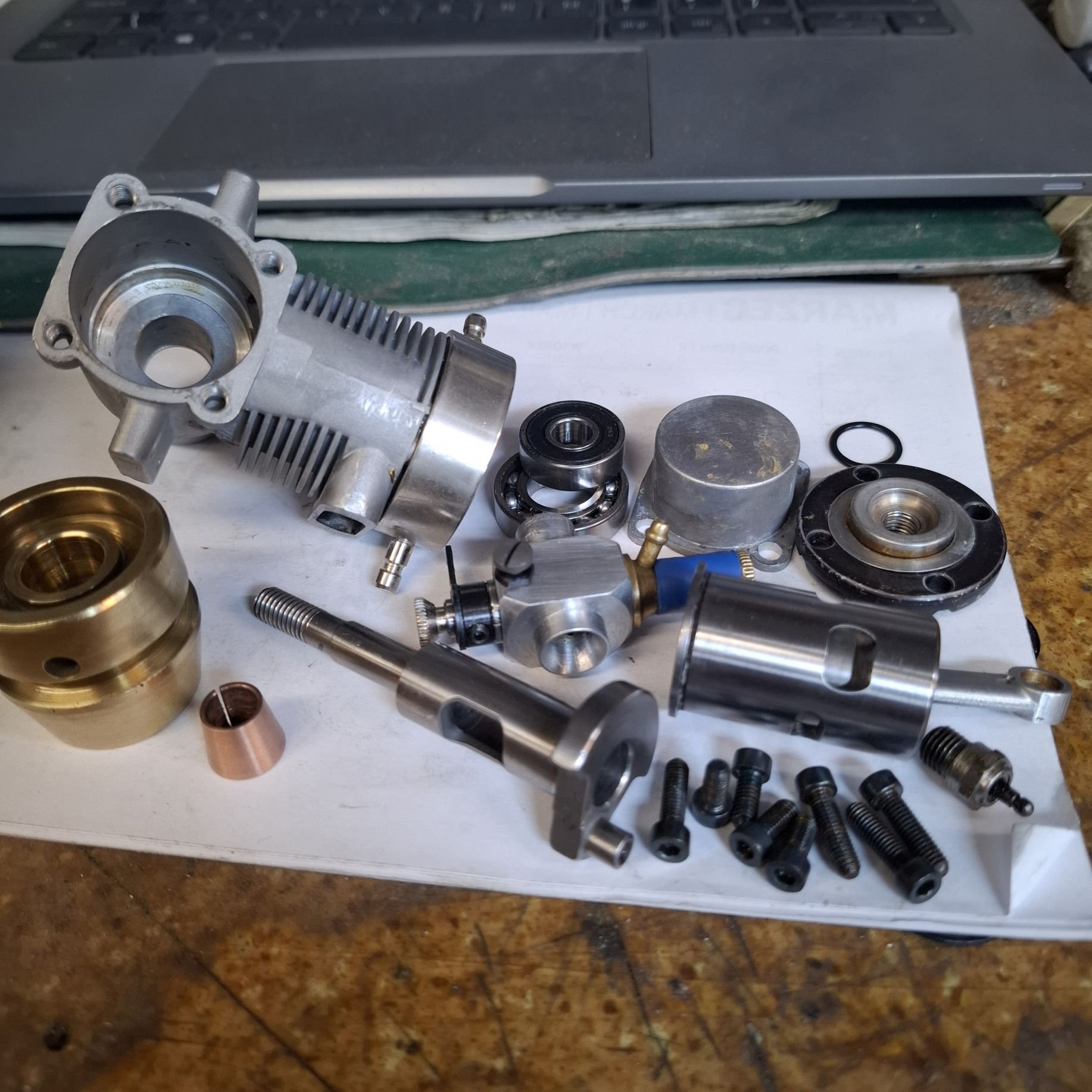

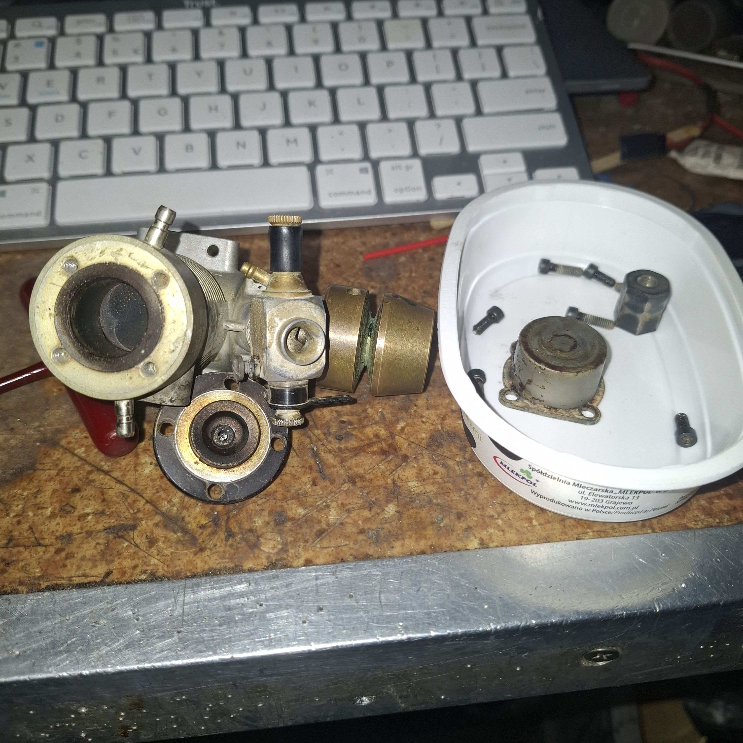

Nadszedł czas rozłożenia tego silniczka.
Zapyziały w środku i nie konserwowany był od lat.
Trochę poniszczony przez tzw "kowalstwo" poprzedniego użytkownika ale nie beznadziejnie i do odratowania, co wykażę później. Trzeba będzie troszkę odnowić niektóre detale nawet na tokarce...
W naszym silnikowym fachu nie ma nic gorszego niż modelarski kowal...
Przód rozłożyłem za pomocą sprytnego ściągacza do klem całkowicie bezboleśnie.
Uważam,że to jest bardzo przydatne urządzenie do naszych celów.

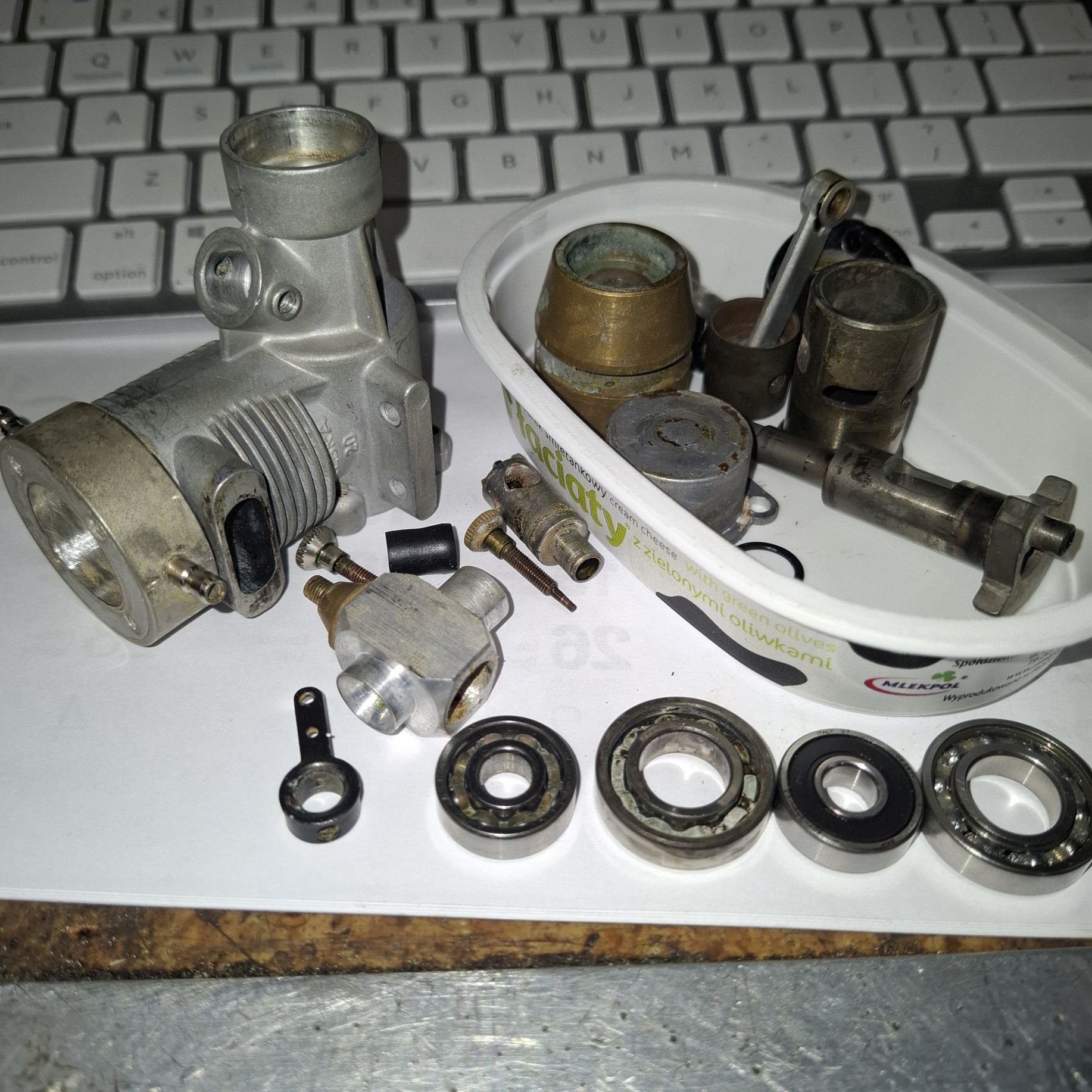

Na dzień dobry sprawdziłem łożyska...
Wydawało się, że tu problemu nie będzie.
Chciałem zaszaleć i włożyć jakieś z wyższej półki i np z plastikowym koszykiem itp.
A tu kicha. O ile z przednim mniejszym problemu nie ma, tak z tylnym już tak.
NIE MA i nie występuje. I owszem gdzieś tam są takie ( symbol Y172Z) ale u nas nie ma.
Zregeneruję to stare bo i tak silnik pójdzie na półkę choć nie wykluczam odpalenia go po remoncie.
Jak na razie wszystko jest brudne i troszkę zardzewiałe w niektórych miejscach, choć to nie jest silnik łódkowy.
C.D.N.

Chcę zakończyć ten remoncik dość szybko, ale nie "po łebkach"
I po rozłożeniu schody się zaczęły.
Regenerację zacząłem od  umycia w myjce. Normalnie wystarczy jeden, dwa cykle po 10 minut.
Ten potrzebował więcej, bo brudny był.
Wyczyściłem i odnowiłem wszystkie detale oprócz tych zewnętrznych, ale to później...

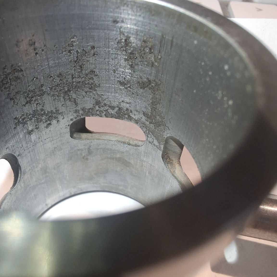

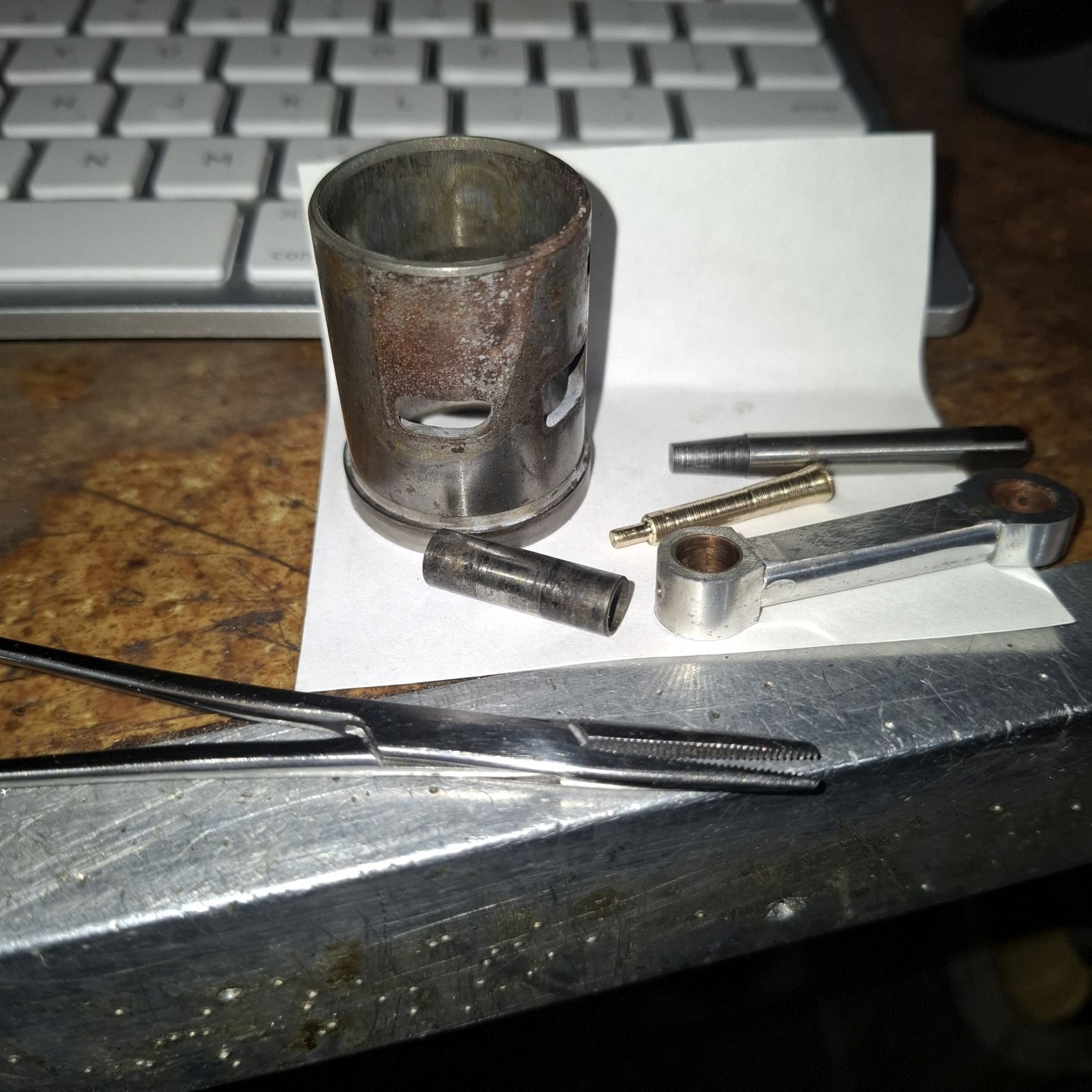

Wg mojej oceny ten motorek musiał mieć kontakt z wodą kiedyś, bo te wżery widoczne na jęciach nie wzięły się z powietrza.
 Ja takich wżerów  rdzy na tulei i na wale a nawet na łożysku nigdy nie widziałem  w silniczku lotniczym. W "wodnych" się oczywiście zdarzało...
W sumie silnik mało używany co widać po denku tłoka, a wygląd ma taki, jakby go ktoś na chwilę w kwasie zanurzył.
Ten silniczek jest powoli przywracany dożycia, zwłaszcza jeżeli chodzi o łożysko tylne.
Poświęciłem mu dużo czasu i chyba będzie działało bez zarzutu,bo jest totalnie nietypowe.

,,Chcąc zakończyć ten remoncik dość szybko,ale nie po łebkach,,
Moim zdaniem,patrząc na te rysy i wżery,należy zrobic szlif tuleji,minimum dychę jak nie wiecej.
Następnie nowy nadmiarowy tłok i sforzeń oczywiście nowy.W warunkach amatorskich,taka
renowacja jest kompletnie nieopłacalna i bez sensu.Wersja druga - motorek idzie na półke jako dekoracja
a nie do modelu,to mozna go doczyscic ,złozyc i cieszyć się jego dostojnym wyglądem.
pozdrawiam .

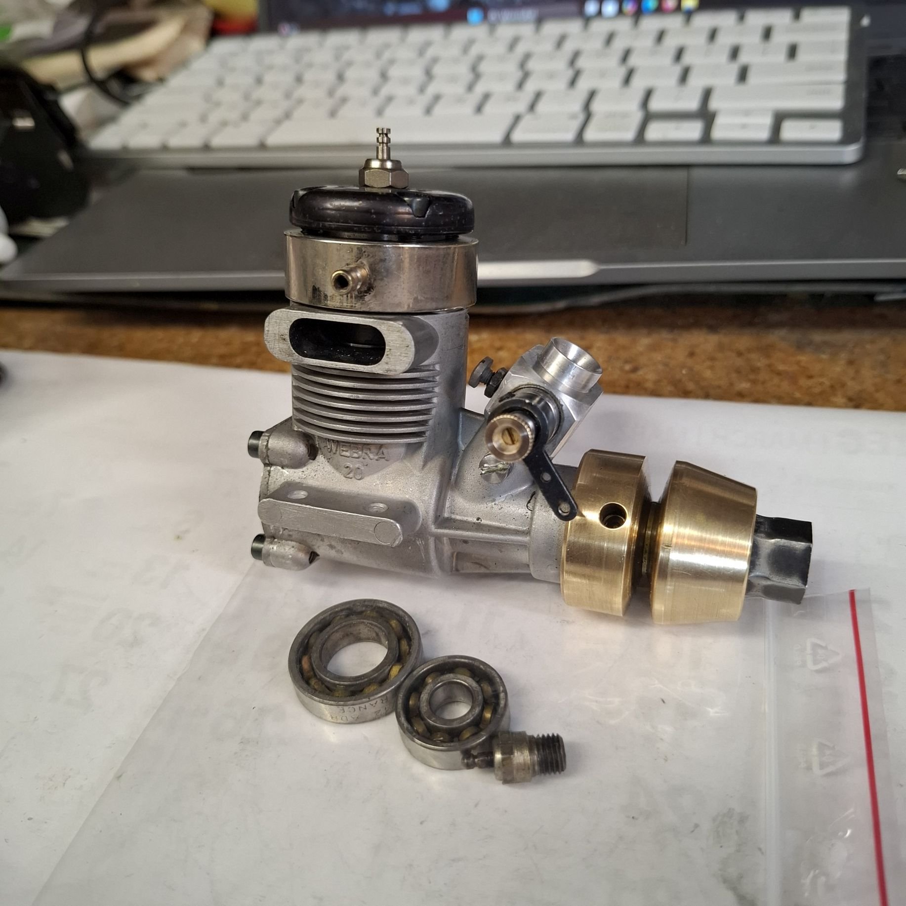

ST na razie sobie spokojnie czeka. a w międzyczasie zostałem poproszony o przez znajomego z Anglii o posprzątanie w starym "zapyziałym" totalnie silniku WEBRA 20 (3,5 cm).
Dawno tak zaniedbanego silnika nie widziałem.
Wydawało się,że już nic z niego nie będzie, a tu proszę...
Silnik dał się odnowić ...
Rozebrałem go na części (nie bez trudności),wszystko porządnie umyłem, odnowiłem  i teraz to zupełnie inny motorek jest.
Oczywiście wymieniłem łożyska, wszystkie gumki i uszczelkę z tyłu.
Gaźnik wyregulowałem i wszystko złożyłem w całość i teraz jest jak nowy i nawet porządne sprężanie ma i jeszcze długo popracuje.
silnik jest już w drodze do GB, a właściciel ni może się go doczekać.
A tak swoją drogą to taka nWEBRA to idealny motor do napędy łódki FSR STANDARD.

Wiesz, on nie był zaniedbany czy zapyziały. On po prostu był stary. Przez te lata metal trzymany nawet w idealnych gablotowych warunkach się utleni czy tam spatynuje.

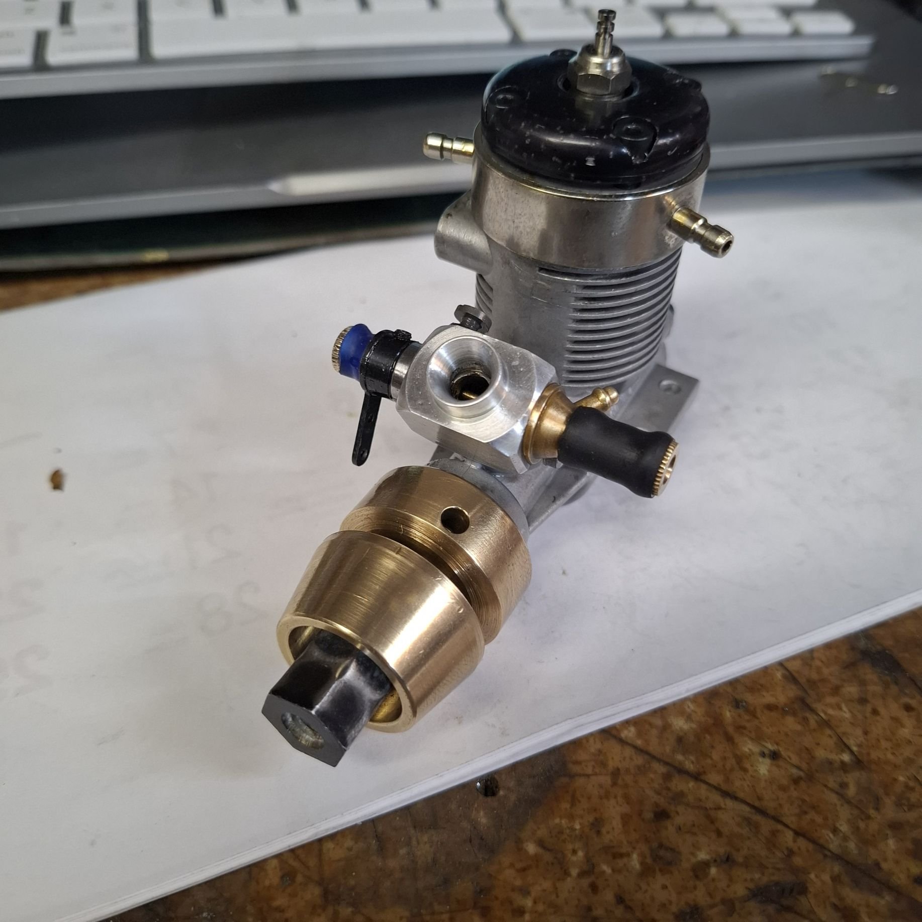

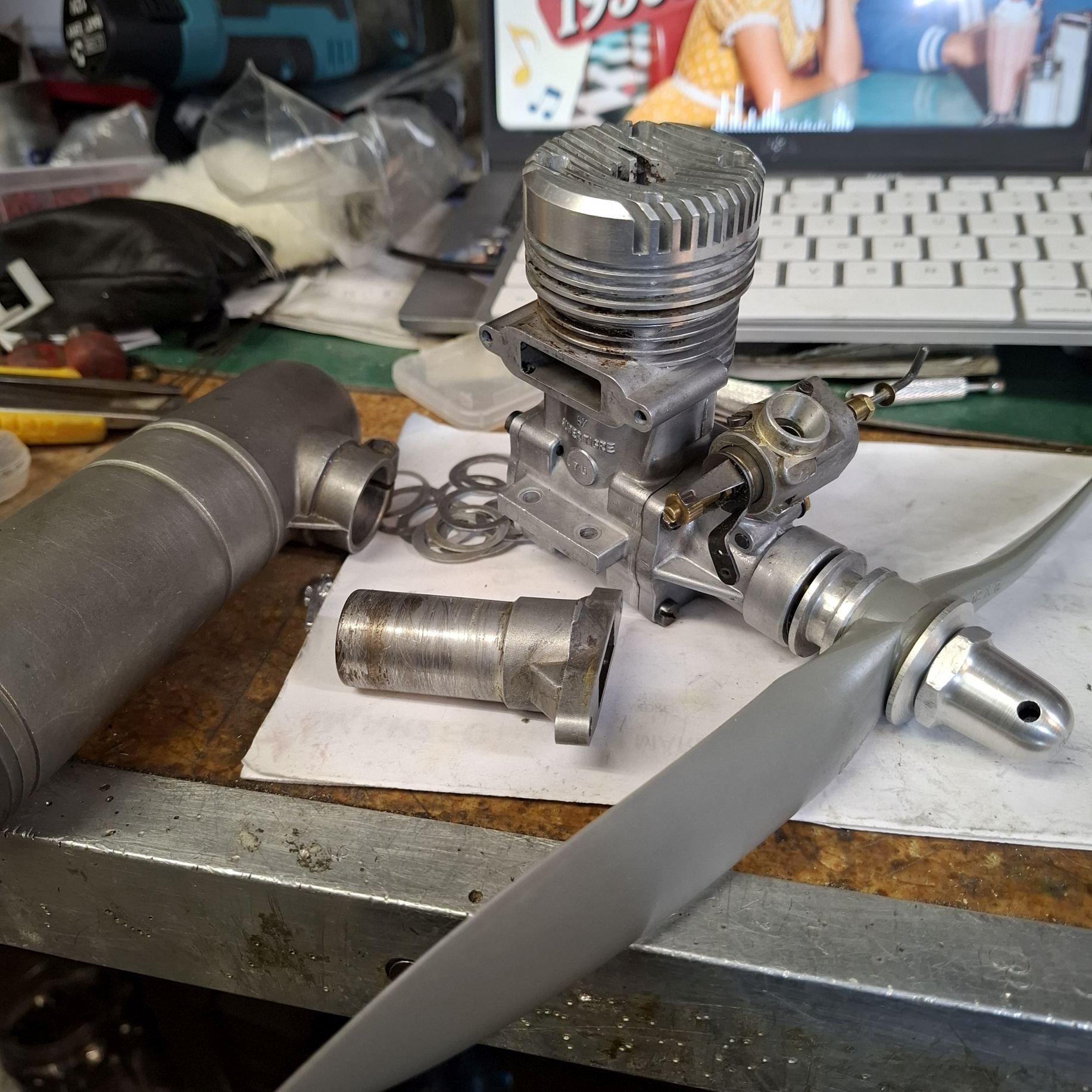

ST trochę sobie poleżał na półce, ale wrócił do łask.
I Będzie nadal regenerowany.
pozdrawiam .
Także pozdrawiam🙂
Otóż nie o końca się z Kolegą zgadzam.
Bo jak dobrze się przyjrzeć to tak tuleja, jak i tłok w górnym położeniu w sumie nie jest tak bardzo uszkodzony. i po złożeniu będzie w miarę dobrze pracował.
Wiem bo mam te części w rękach i widzę😊
I owszem ten silnik swoje najlepsze lata ma za sobą, ale po złożeniu jeszcze popracuje.

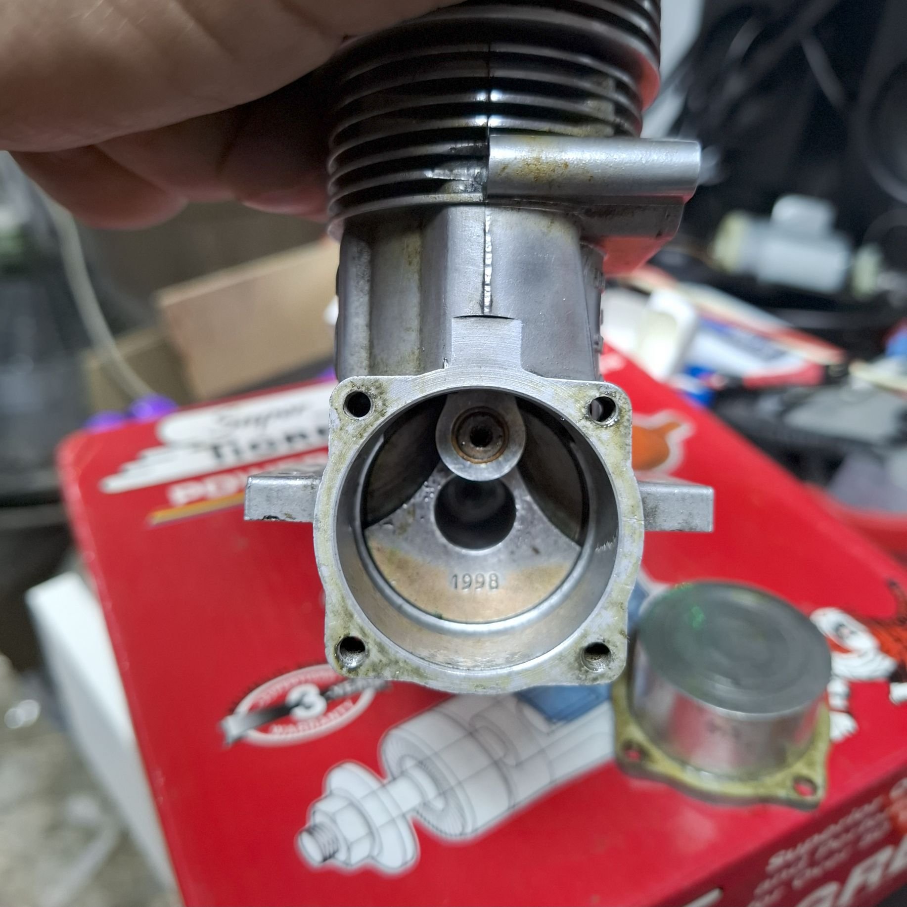

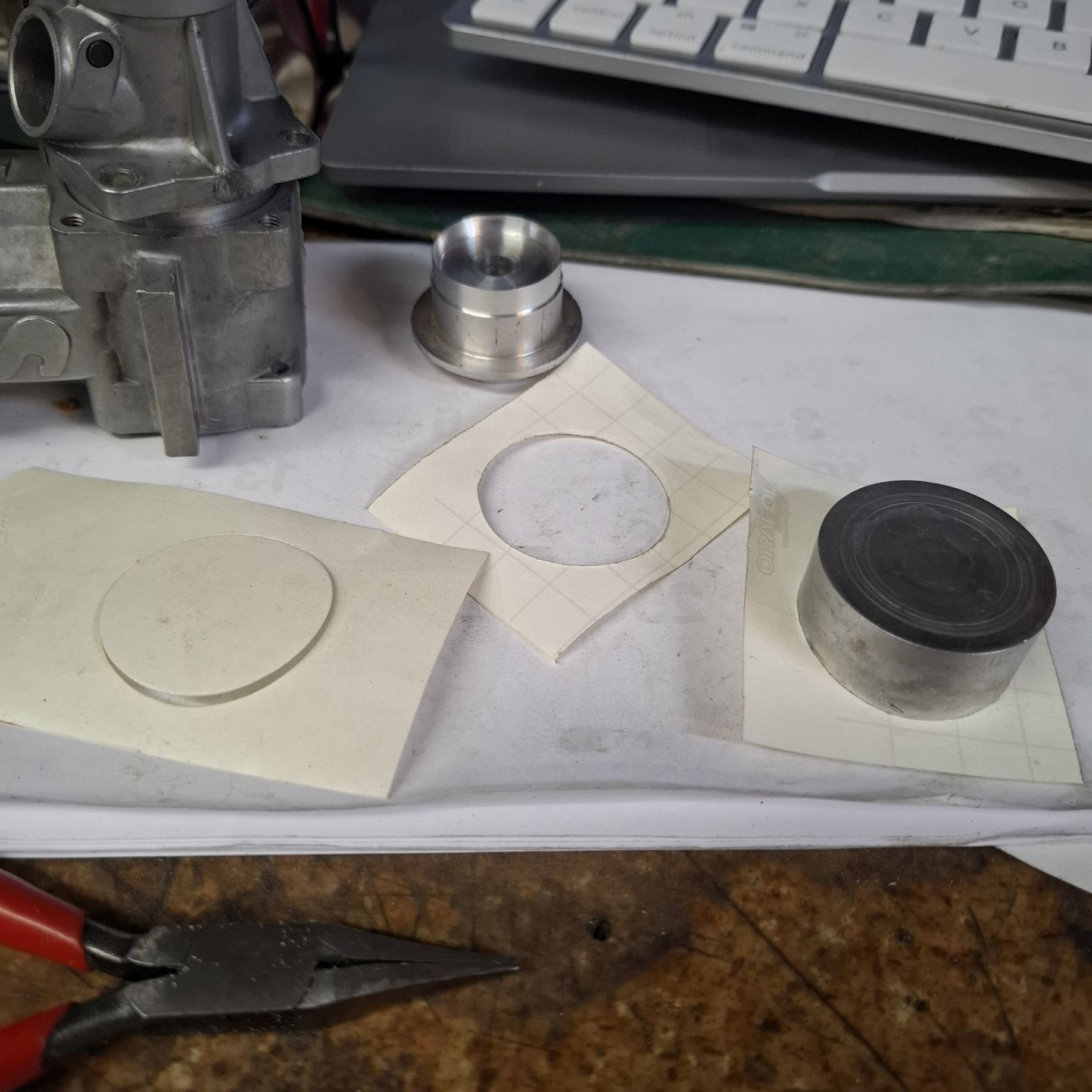

Skupiłem się na wycięciu nowych uszczelek papierowych w karterze.
Fabryki jeżeli stosują takie uszczelki używają do tego specjalnych wykrojników.
Ja to robię prościej.
Na tokarce wytaczam sobie z wałka "wykrojnik" do średnicy wewnętrznej karteru.
Nie musi być super twardy bo na dwie uszczelki wystarczy nawet dobry dural.
Otwór wyciskam na mojej prasie dentystycznej.
Można to wykonać w imadle bez problemu.
Materiałem jest pozostałość po folii której na co dzień używam do wycinania reklam na ploterze w  mojej firmie.
Reszta to już żaden problem. Po skręceniu wystarczy porządny sklalpelek i mamy  idealną uszczelkę.
A ten ST będzie już niedługo złożony i noszę się z zamiarem odpalenia go.

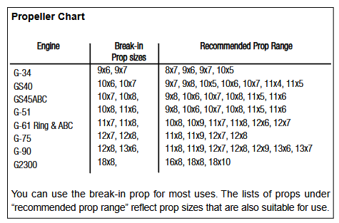

Jakie śmigło Koledzy proponują, żeby zastosować?
