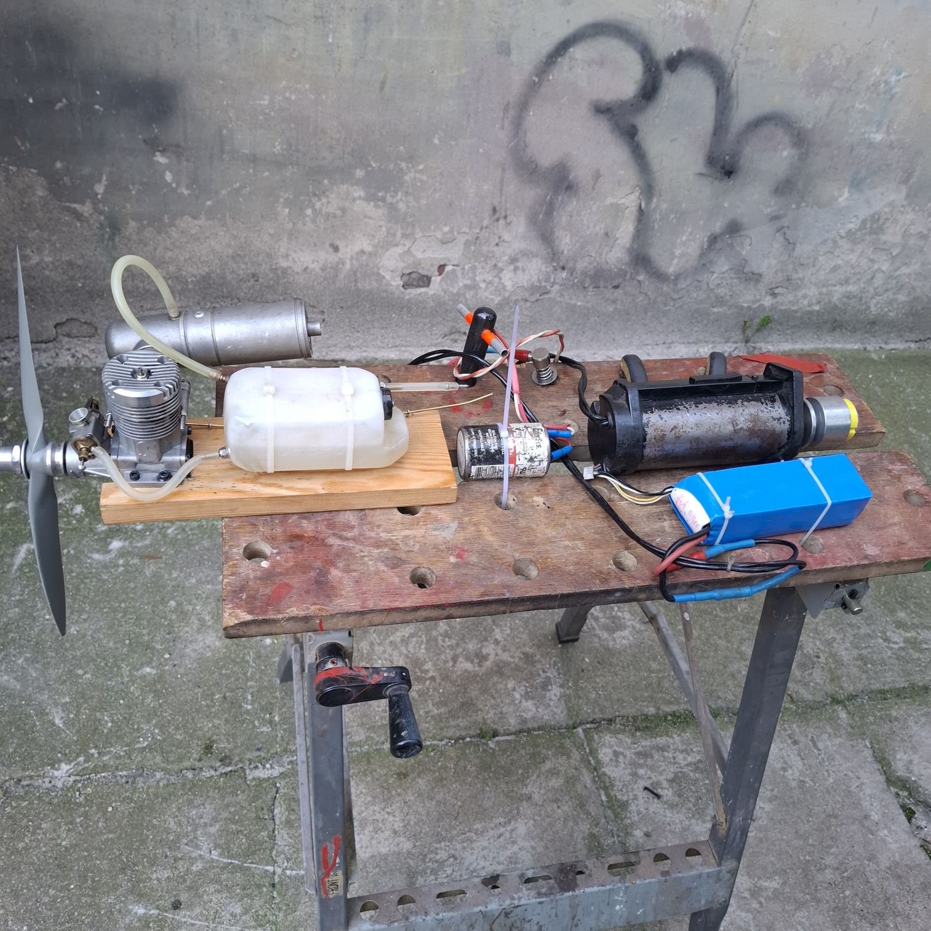

"Hamownia" skończona, ale okazuje się, że odpowiedniego  zbiornika muszę poszukać.

Jutro odpalę tego mojego " szrocika".
