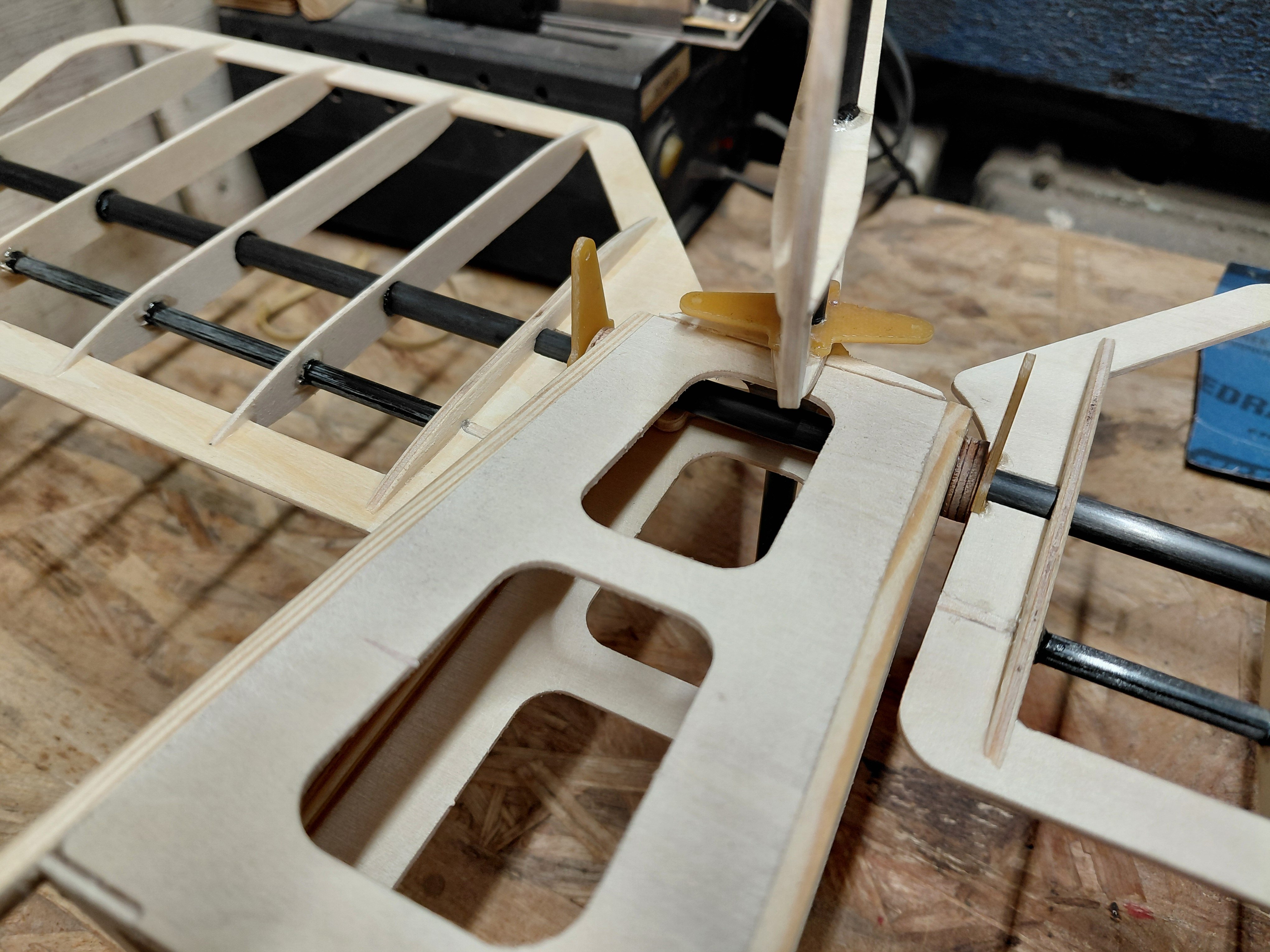

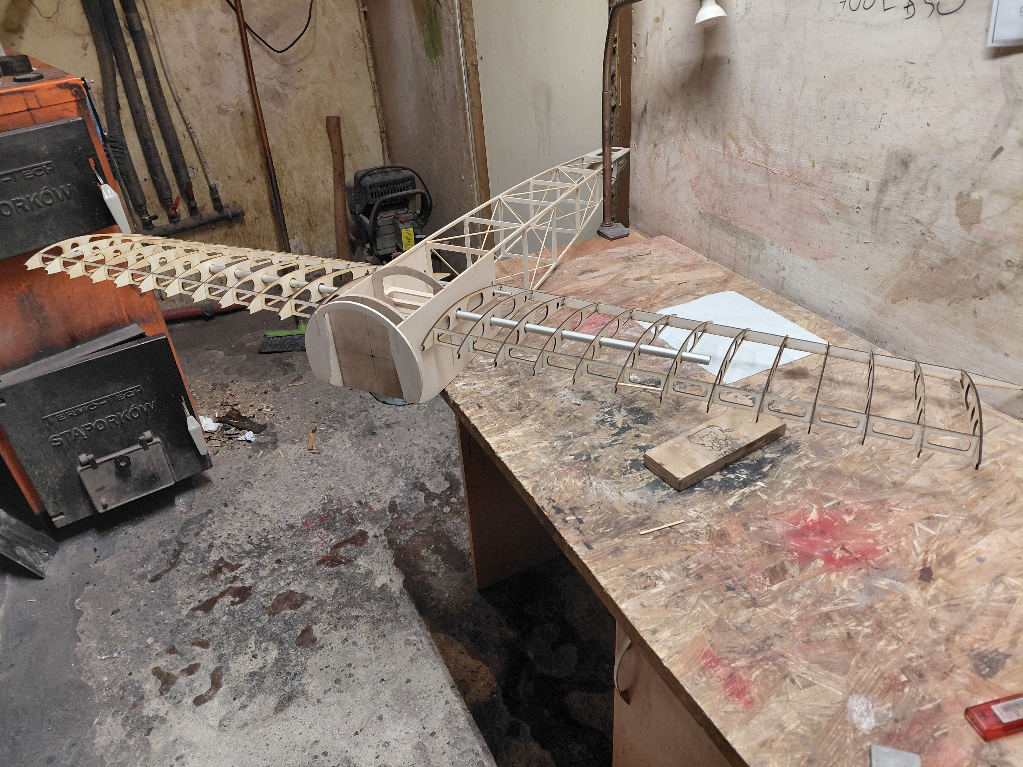

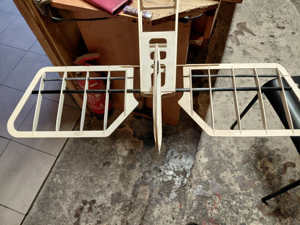

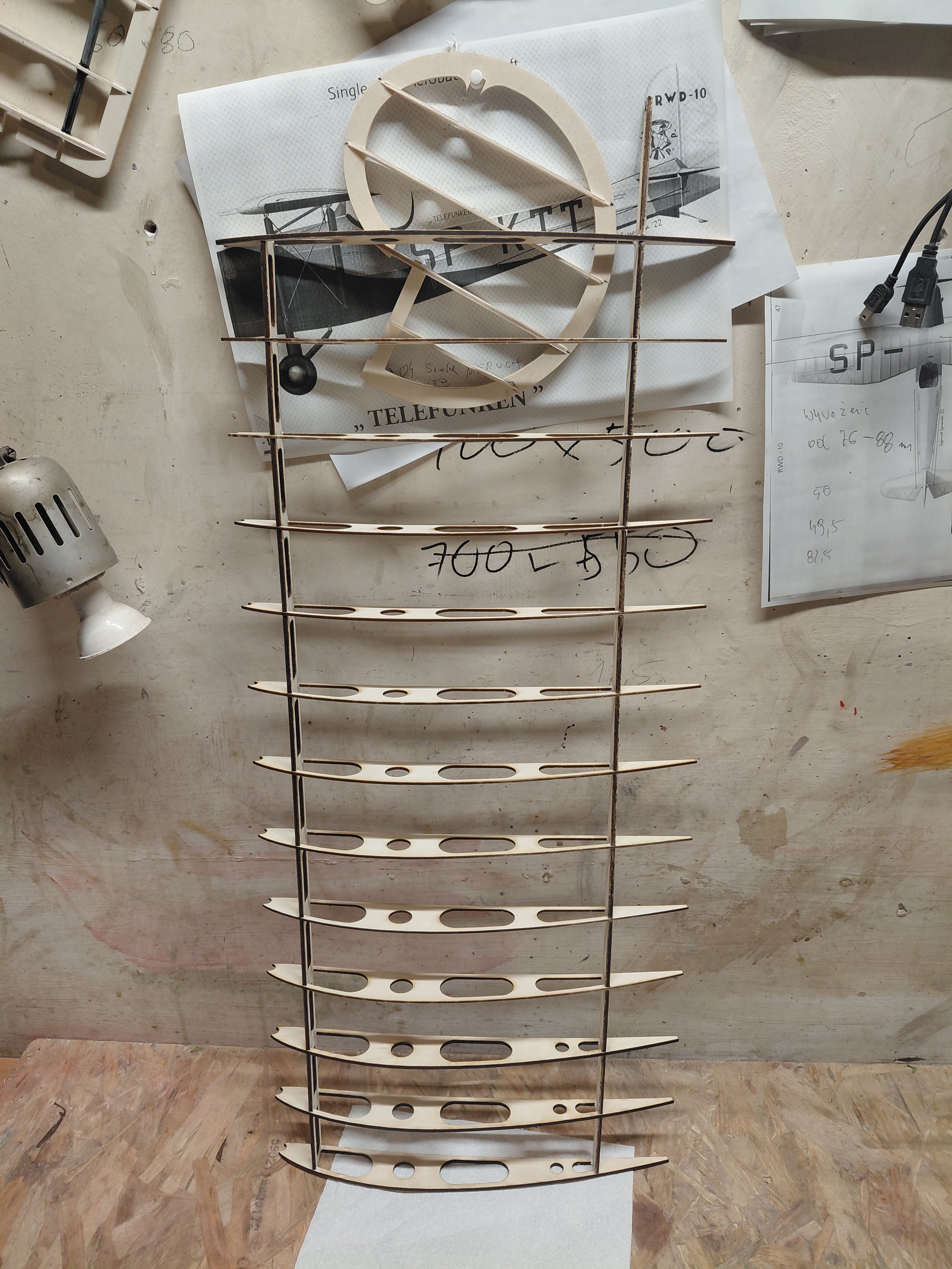

Grzesiek Opublikowano 2 Maja Autor Opublikowano 2 Maja Coś tam do przodu.Kadłub usztywniony rozpórkami z bambusa jak było pisane wcześniej.Lecimy skrzydełka. 3
Irek M Opublikowano 2 Maja Opublikowano 2 Maja Sterowanie zwichrzeniem skrzydeł czy tradycyjnie lotki? chociaż wklęsło wypukły profil skrzydła fajnie wygląda to raczej w locie w tak w sumie niewielkim modelu zupełnie tego nie odczujesz. Za to musisz więcej uwagi poświęcić oklejaniu wklęsłej strony. Przerabiałem to w Nieuport 11 1
Grzesiek Opublikowano 2 Maja Autor Opublikowano 2 Maja Wybieram wersje z lotkami.Kryty bedzie koveralem.Wiem troche walki będzie ale do ogarnięcia.

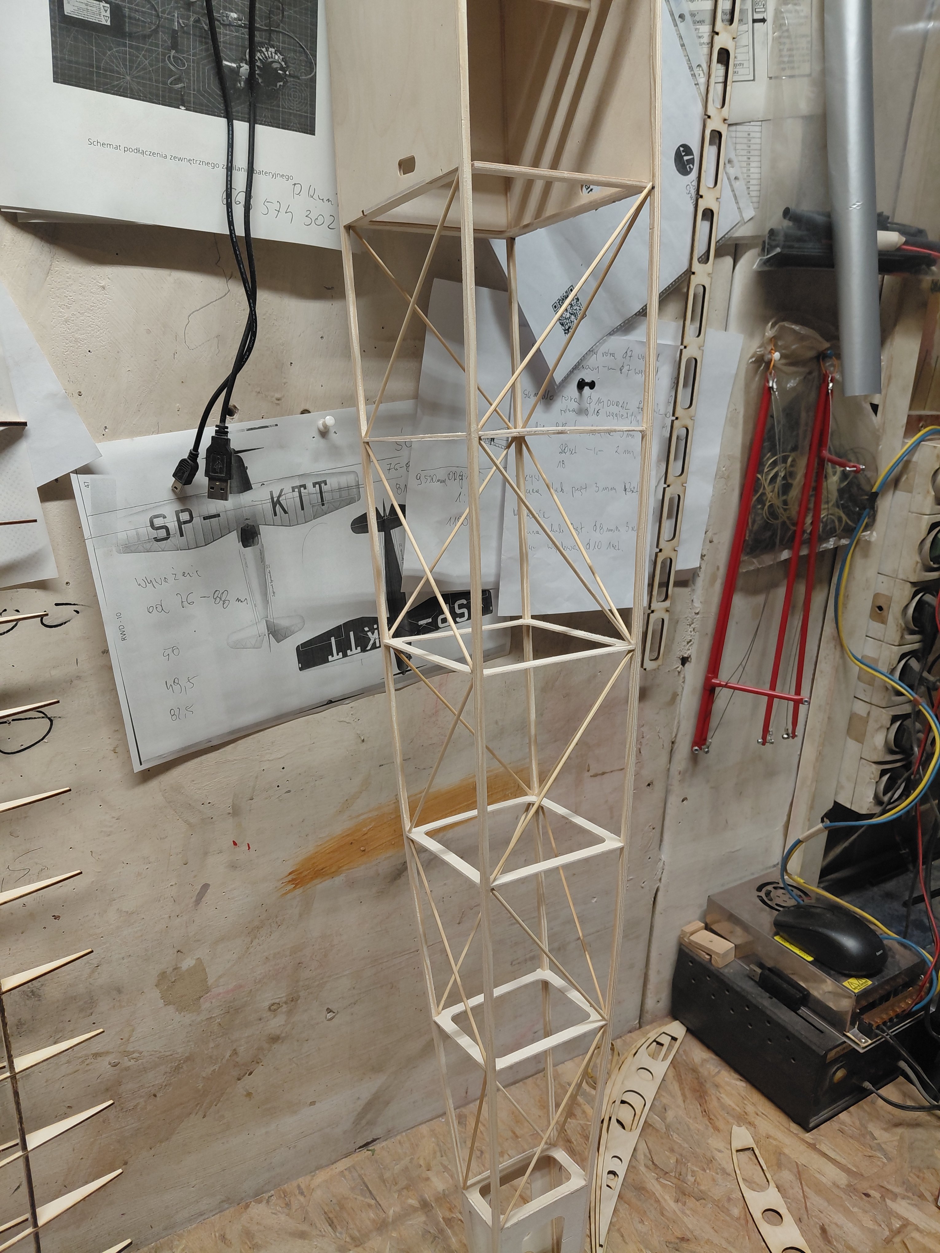

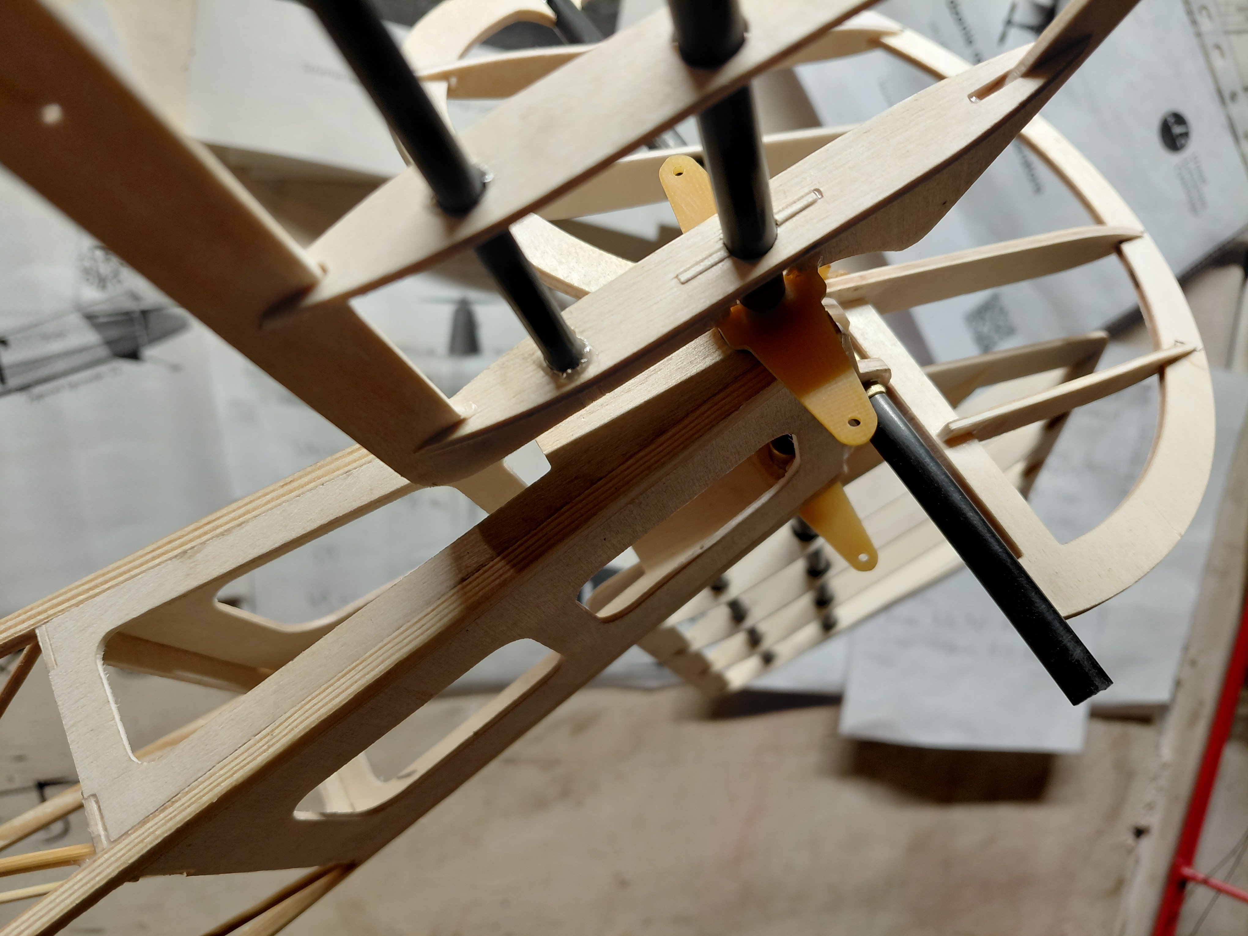

Ta odpowiedź cieszy się zainteresowaniem. Grzesiek Opublikowano 3 Maja Autor Ta odpowiedź cieszy się zainteresowaniem. Opublikowano 3 Maja Orczyki i stery dopasowane.Jak do tej pory nie użyłem grama balsy i tego sie bede trzymał zobaczymy jaka waga wyjdzie. 5 1
Irek M Opublikowano 3 Maja Opublikowano 3 Maja Trochę przedobrzyłeś dając "podkładki ustalające" między kadłub a dźwignię. Teraz linki będą wychodziły pod kątem z kadłuba do dźwigni.
Grzesiek Opublikowano 3 Maja Autor Opublikowano 3 Maja 16 minut temu, Irek M napisał: Trochę przedobrzyłeś dając "podkładki ustalające" między kadłub a dźwignię. Teraz linki będą wychodziły pod kątem z kadłuba do dźwigni. One muszą być. Bo inaczej statecznik bedzie zamiatał po kadlubie.Mogę trochę zeszlifować ale i tak linki będą pod kątem.Zobacz na fotke.
Irek M Opublikowano 3 Maja Opublikowano 3 Maja By nie było luzu poprzecznego w moim dźwignie są grube. Poza tym gdy już linki będą to też trochę unieruchamiają. Oczywiście nawet z tymi krążkami w Twoim będzie to działało ale linki będą wyżynały się z otworów w kadłubie niszcząc pokrycie.
Grzesiek Opublikowano 4 Maja Autor Opublikowano 4 Maja 10 godzin temu, Irek M napisał: linki będą wyżynały się z otworów w kadłubie niszcząc pokrycie. W takim przypadku jako przelotkę daje sie igłę lekarską i cały problem znika. Irku a jak ten model sie wyważa?Chodzi mi ze wszystko ładować na dziób.
Irek M Opublikowano 4 Maja Opublikowano 4 Maja Z igłą jako przelotką to już jak chcesz. Ale jakby miało być makietowo to w poszyciu były wycięte owalne otwory znacznie większe niż same linki wzmocnione brzegi skórą czy jakoś tak. Na fotkach masz tego od groma. Z wyważeniem może nie być problemów jeśli wszystko umieścisz z przodu. Ma być elektryk czy spalina? SC to zwykle 1/3 cięciwy. Zapakuj na próbę graty jak najbliżej przodu. Można też zrobić lżejsze stateczniki znaczy okleić folią i pomalować, będzie to lżejsze od Coverall. 1gram na ogonie to chyba 7gram na dziobie więc gra warta świeczki. W DVIII robiłem aż 4 stateczniki - pierwszy ważył ...400g ostatni 100g.

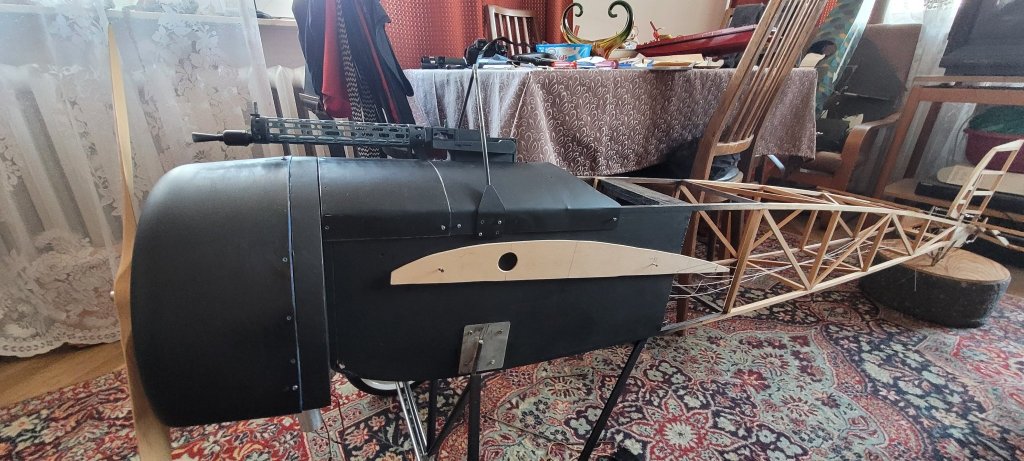

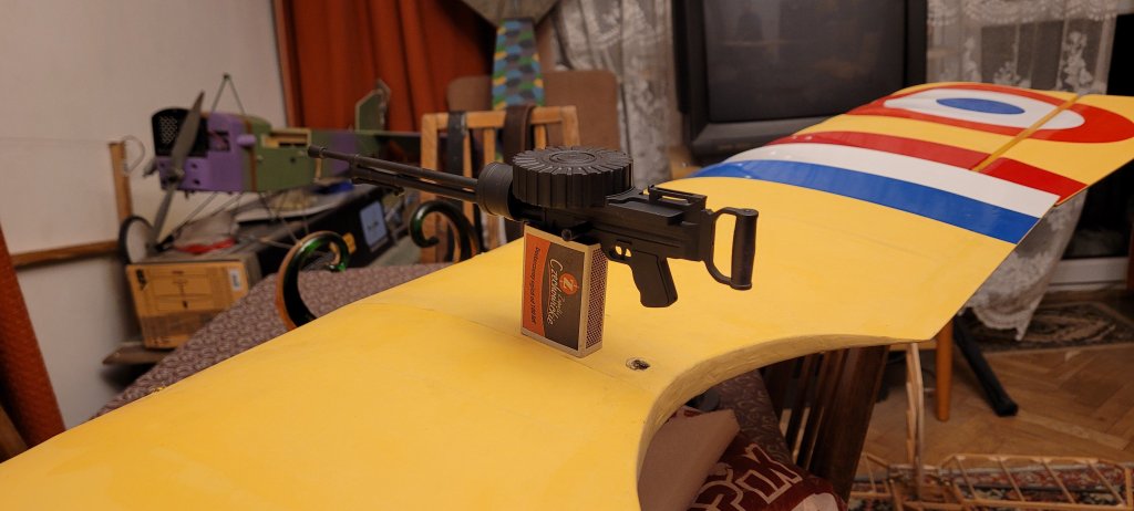

Grzesiek Opublikowano 17 Maja Autor Opublikowano 17 Maja Wracam do poważnej roboty. Prace nad kopytem do maski.Druknolem sobie klocek z promieniem i szlifowanko. 2 1
Grzesiek Opublikowano 17 Maja Autor Opublikowano 17 Maja No i powstał też IMG 08,a raczej coś co go przypomina.W końcu to ma. Być modeł sylwetkowy fokkero podobny nie makieta 100%
Irek M Opublikowano 17 Maja Opublikowano 17 Maja W skali 1/6 lub każdej innej masz piękne makiety każdego uzbrojenia w tym i owe Spandau 🙂
