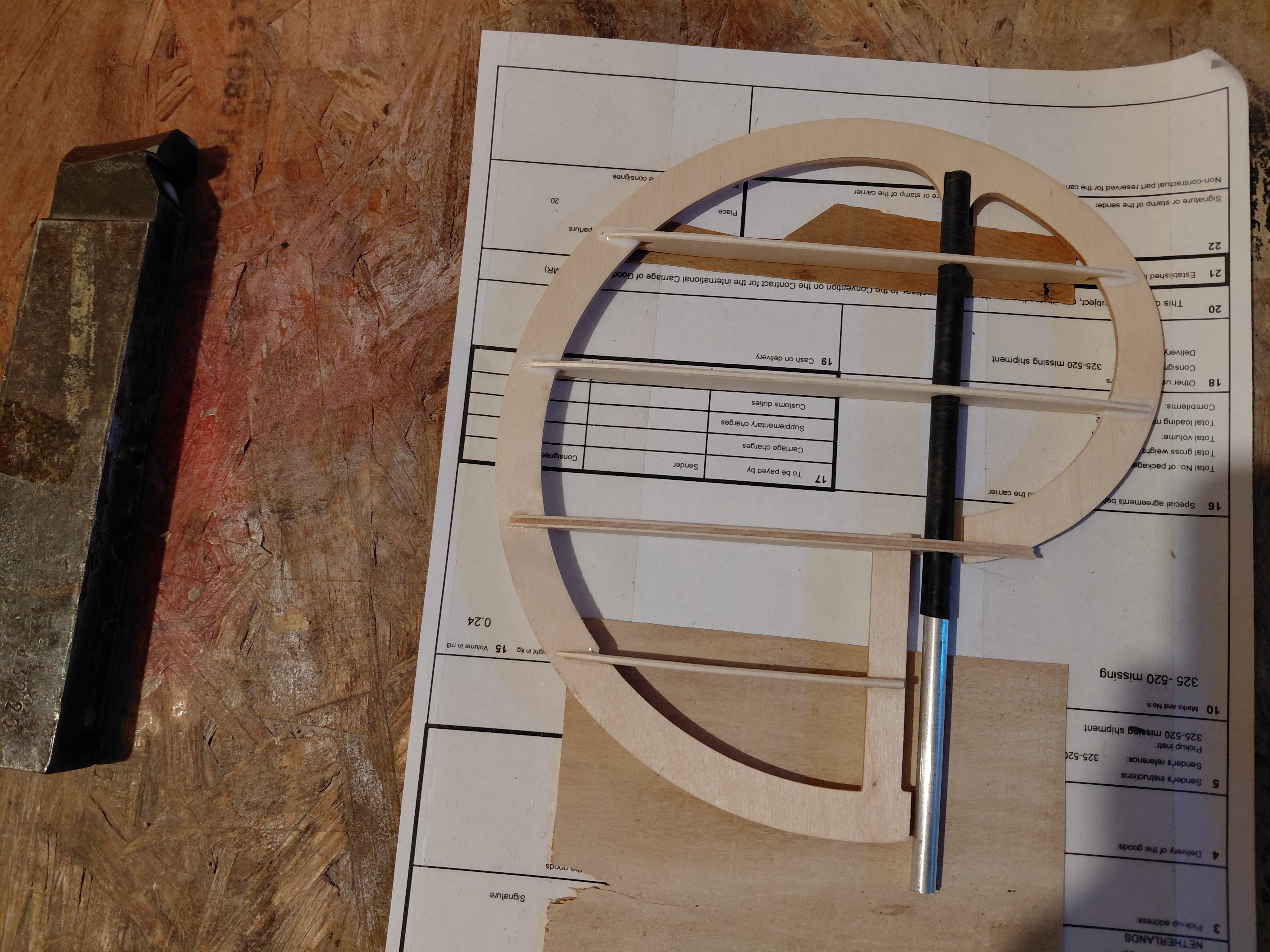

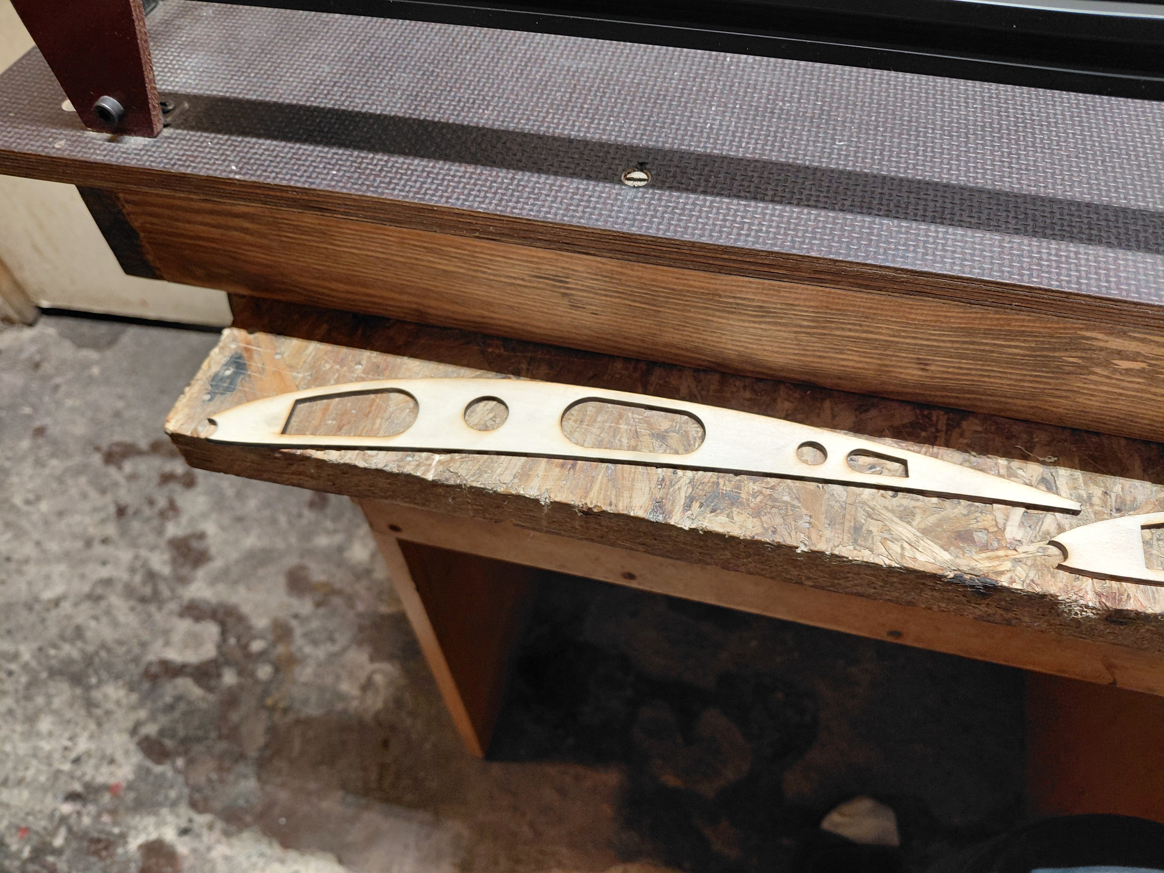

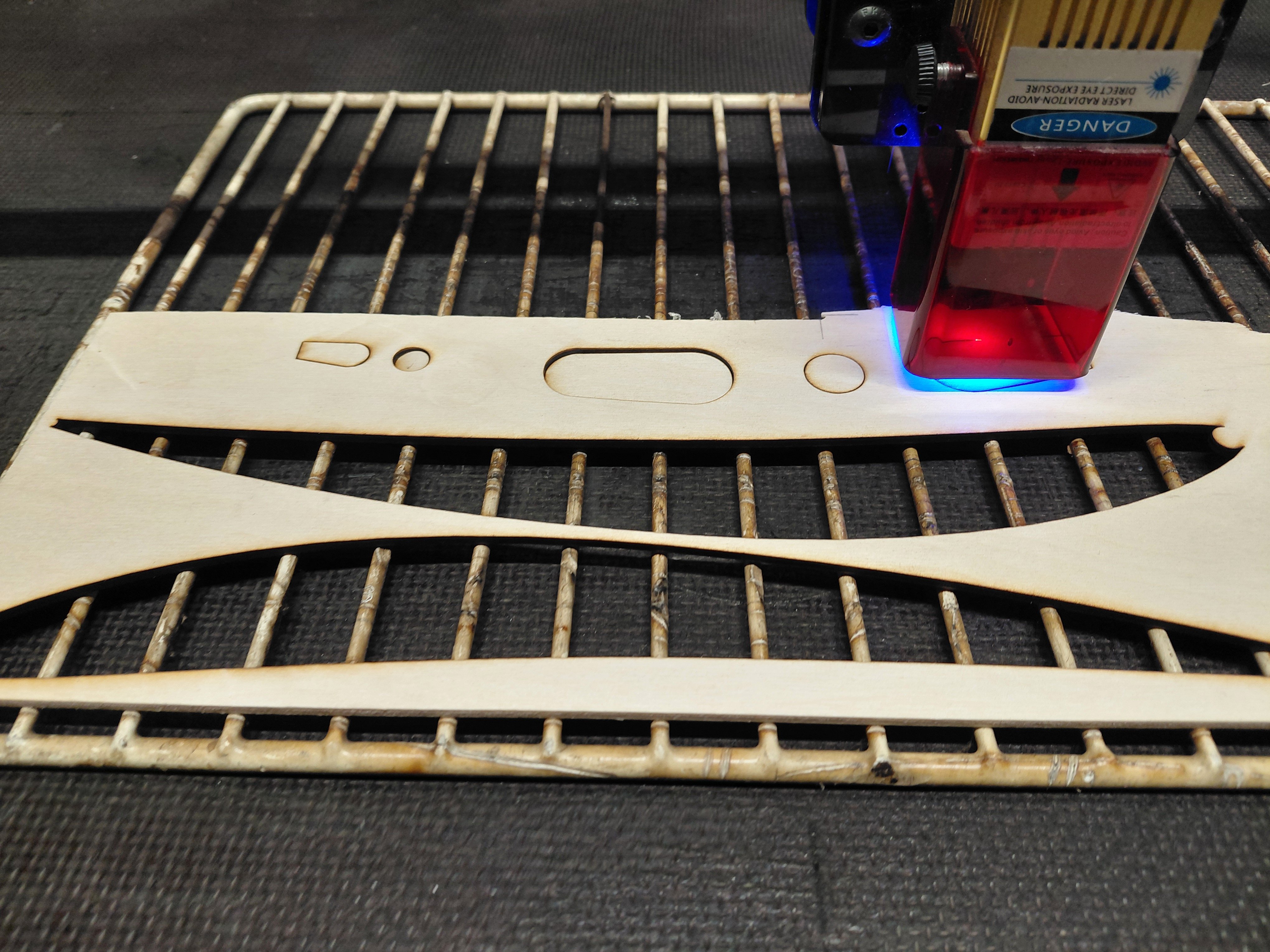

Grzesiek Opublikowano 25 Kwietnia Autor Opublikowano 25 Kwietnia Pomysł zacny,tylko okucja? I nitka poliestrowa co by miała skurcz po podgrzaniu. Rysowanie i wycinanie mierzenie ciąg dalszy zmagań. Rurka bedzie węglowa.To tylko do przymiaru.

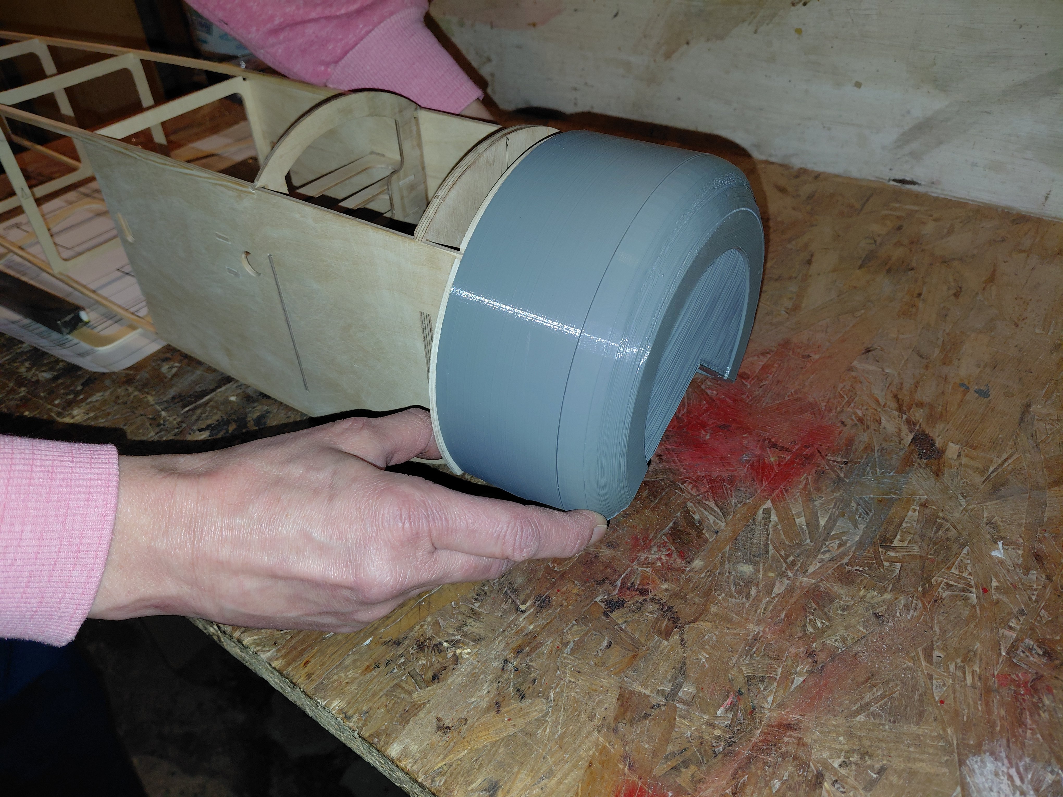

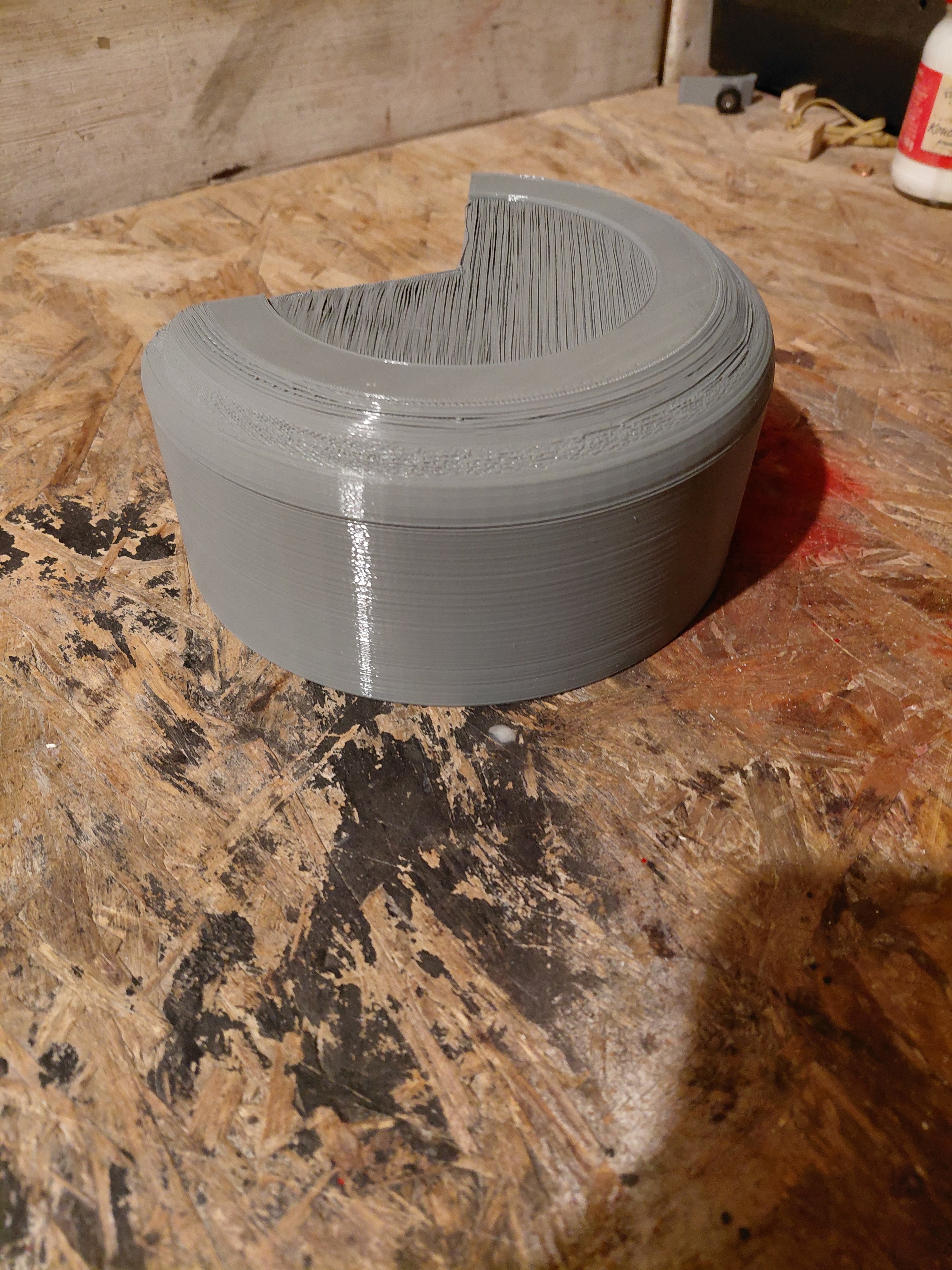

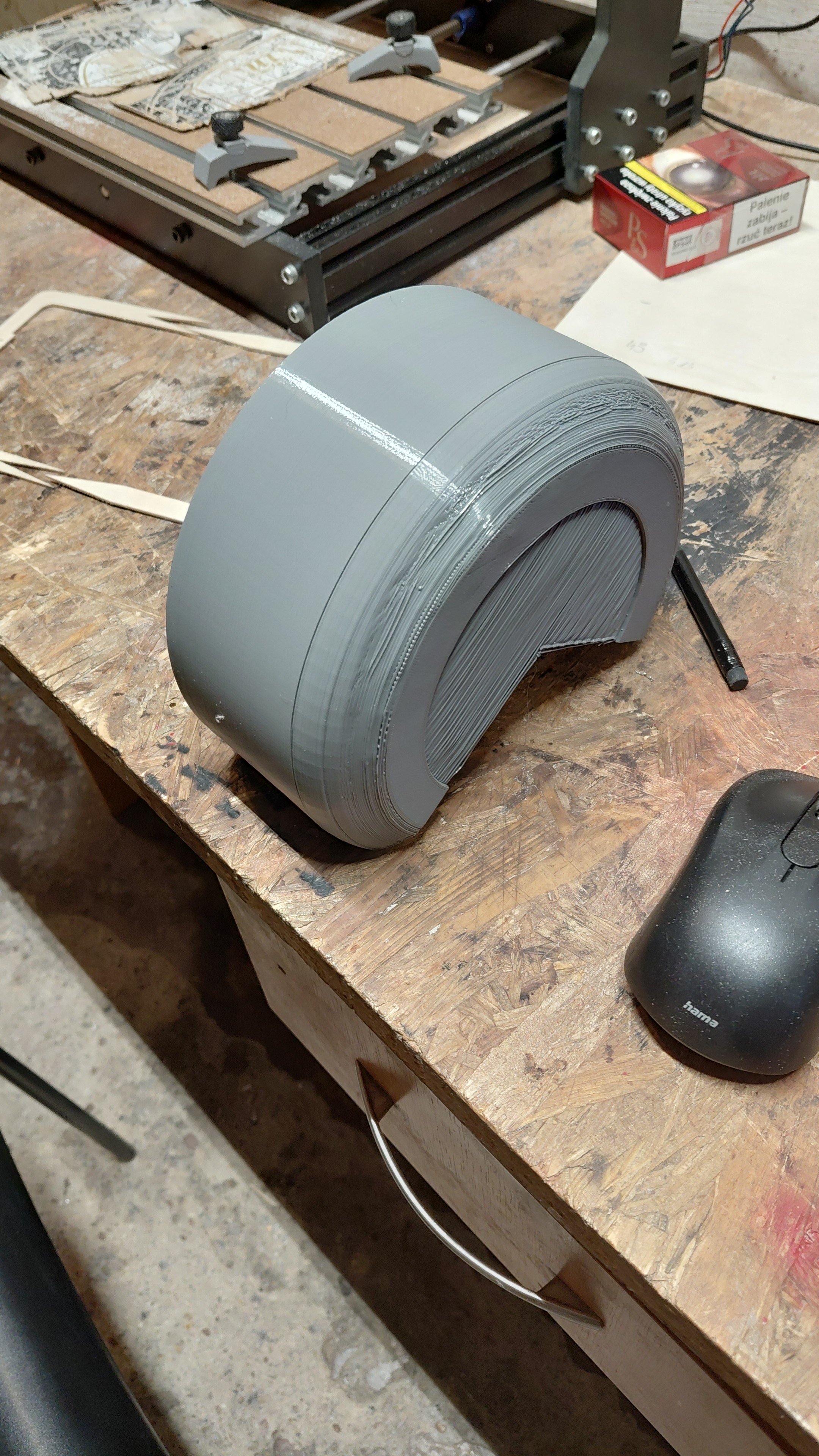

Grzesiek Opublikowano 25 Kwietnia Autor Opublikowano 25 Kwietnia Drukarka troche popracowała i powstało kopyto oczywiscie na to szpachla bedzie położona. 1

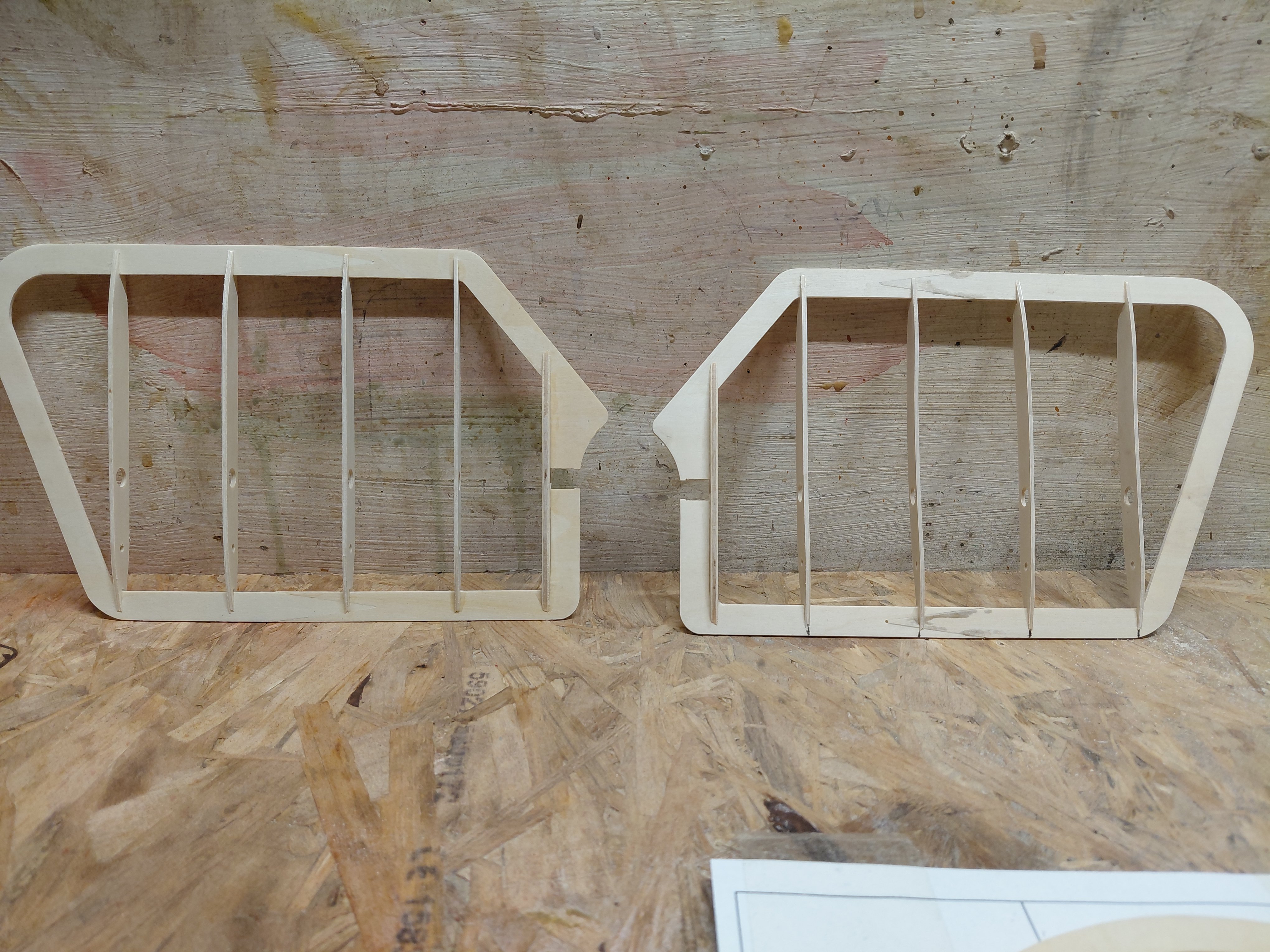

Grzesiek Opublikowano 27 Kwietnia Autor Opublikowano 27 Kwietnia Troche puzli zawiesie do sterow bedzie wklejone w kadłub na ogonie,ale o tym bedzie dalej. 2

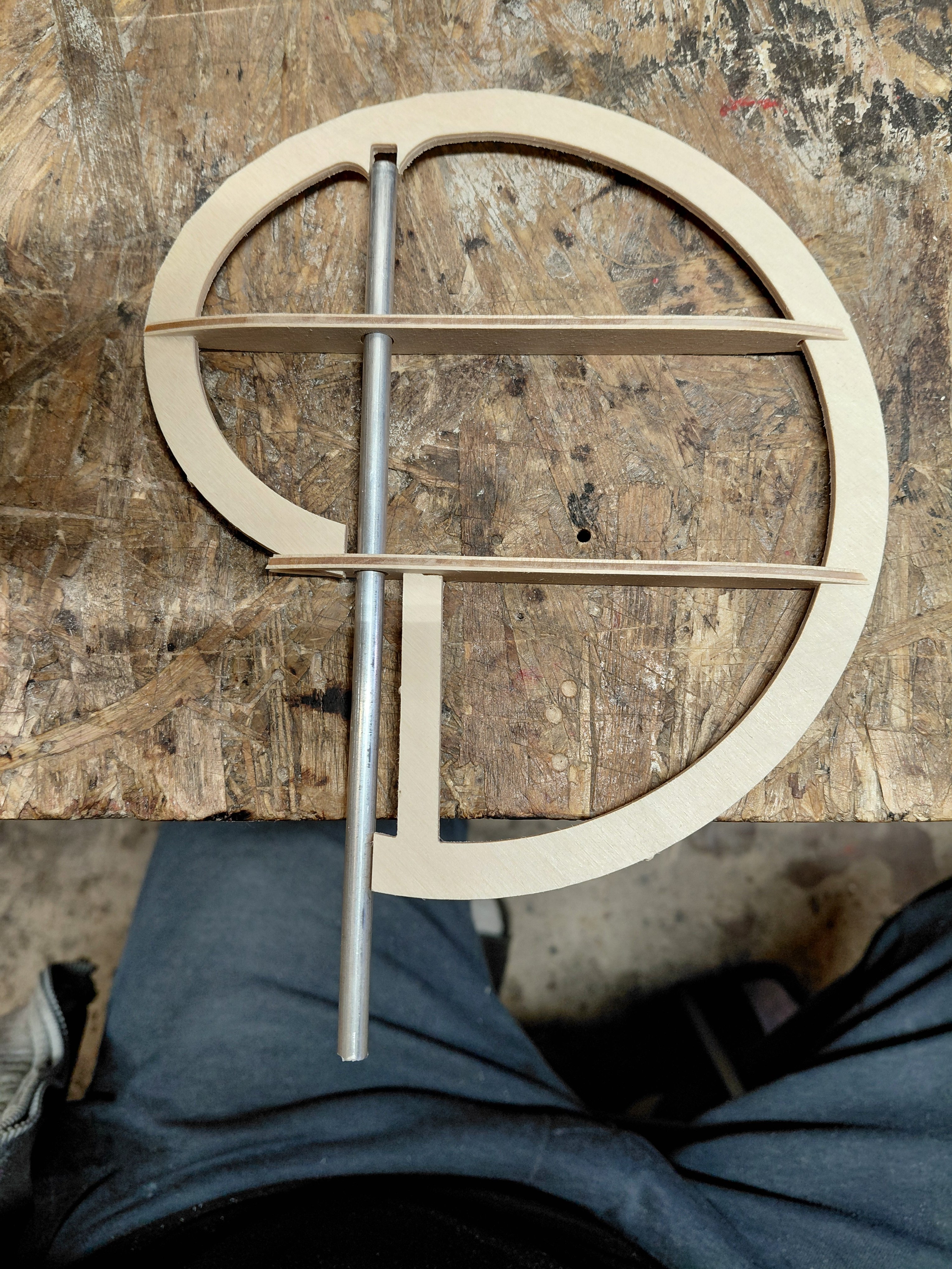

Grzesiek Opublikowano 28 Kwietnia Autor Opublikowano 28 Kwietnia Przyszła rurka węglowa 7mm i tak to sie prezentuje. Muszę pomysleć jak przenieść napęd z serwa na stery.A może ktoś coś podpowie. 3 1
Irek M Opublikowano 29 Kwietnia Opublikowano 29 Kwietnia Napęd sterów oczywiście pul-pul czyli linki. W tych modelach to bardzo proste rozwiązanie tym bardziej, że dźwigar/oś obrotu to rurka czyli cyjanoakrylem lub żywicą w sposób mocny wkleisz orczyki. 1
Grzesiek Opublikowano 29 Kwietnia Autor Opublikowano 29 Kwietnia Dzięki Irek a czy masz gdzieś jakieś zdięcie rozwiązania takiego napędu?Kierunek to nie problem ale wysokość na dwóch linkach to już nie tak hop. Czy te linte ze sterami maja być spięte na zewnątrz czy w środku kadłuba? Nie znalazlem w sieci jak miał samolot

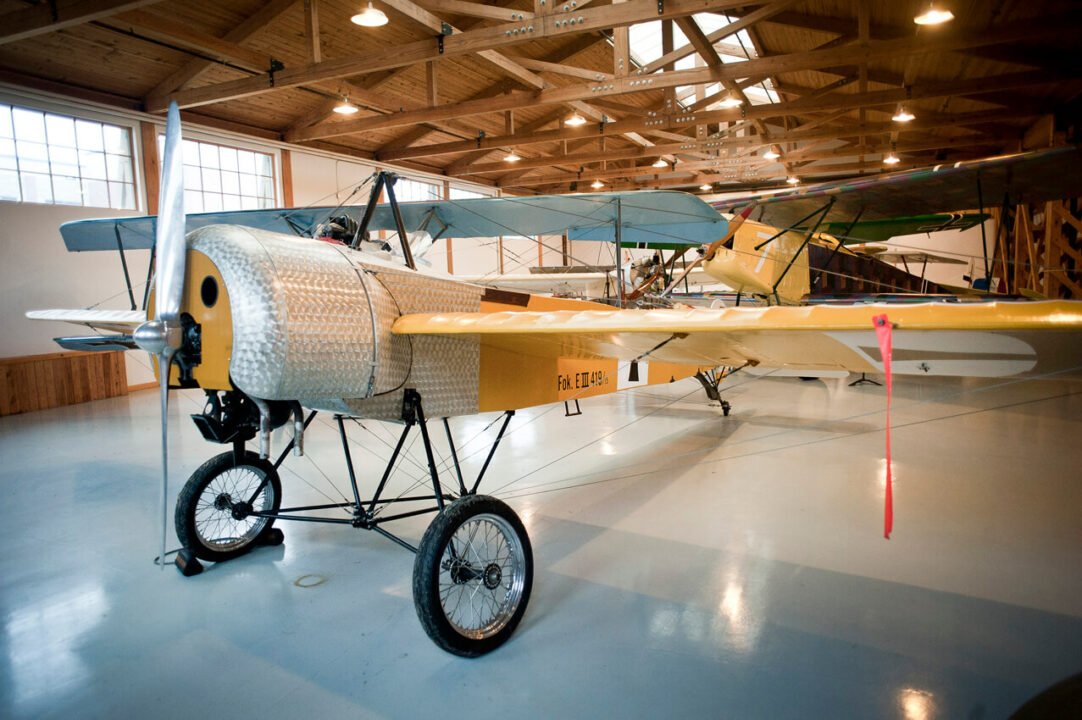

Irek M Opublikowano 29 Kwietnia Opublikowano 29 Kwietnia Wysokość nie na dwóch tylko na 4 linkach. Tak mają wszyscy bo na dwóch to nie za bardzo i raczej bez sensu. Tu w sumie nie trzeba żadnego zdjęcia ale wrzucę jak znajdę lub zrobię - Nieuport i Pfaltz - taki Fokker E są w garażu. E D Y T A Fotka nie moja - z netu ale widzisz tu dolną linkę s fragmentem dźwigni - to samo od góry. W moim temacie o Pfaltz chyba też są fotki w czasie budowy
Irek M Opublikowano 29 Kwietnia Opublikowano 29 Kwietnia Z kierunkiem jest jeszcze łatwiej 🙂 Tak na szybko to tylko taka fotka mego ledwo widać. Ale w necie tego jest sporo zwłaszcza właśnie dla Fokker E 1
Grzesiek Opublikowano 29 Kwietnia Autor Opublikowano 29 Kwietnia Dziękuję bardzo Irku. To już wiele wyjaśnia
Irek M Opublikowano 29 Kwietnia Opublikowano 29 Kwietnia Pamiętaj tylko, że długość orczyków musi być taka sama jak długość dźwigni napędów. Jeśli tak nie będzie to będą problemy - np napięte linki górne i luźne dolne. Jeszcze takie znalazłem z Pfalza 170cm rozp.
Grzesiek Opublikowano 29 Kwietnia Autor Opublikowano 29 Kwietnia Przerabiałem ten problem w RWD 10 ale dzięki.Dzwignie akurat bede cioł na frezarce z laminatu więc tolerancja blędu Zero.

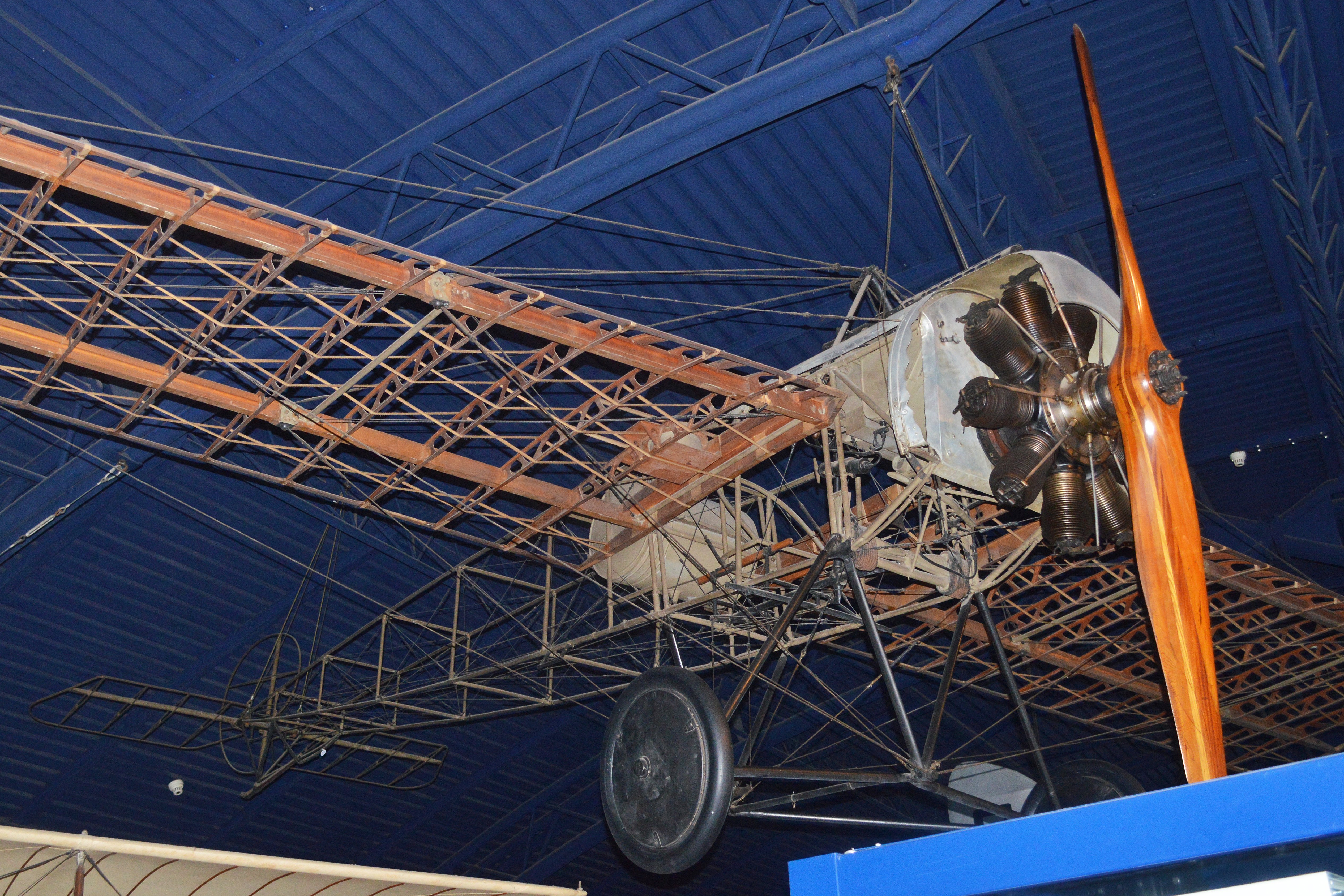

Crosswind Opublikowano 30 Kwietnia Opublikowano 30 Kwietnia Na stronach różnych muzeów znajdziesz sporo fotgrafii np. Sporo informacji możesz znaleźć także na tym forum https://theaerodrome.com/aircraft/ 1

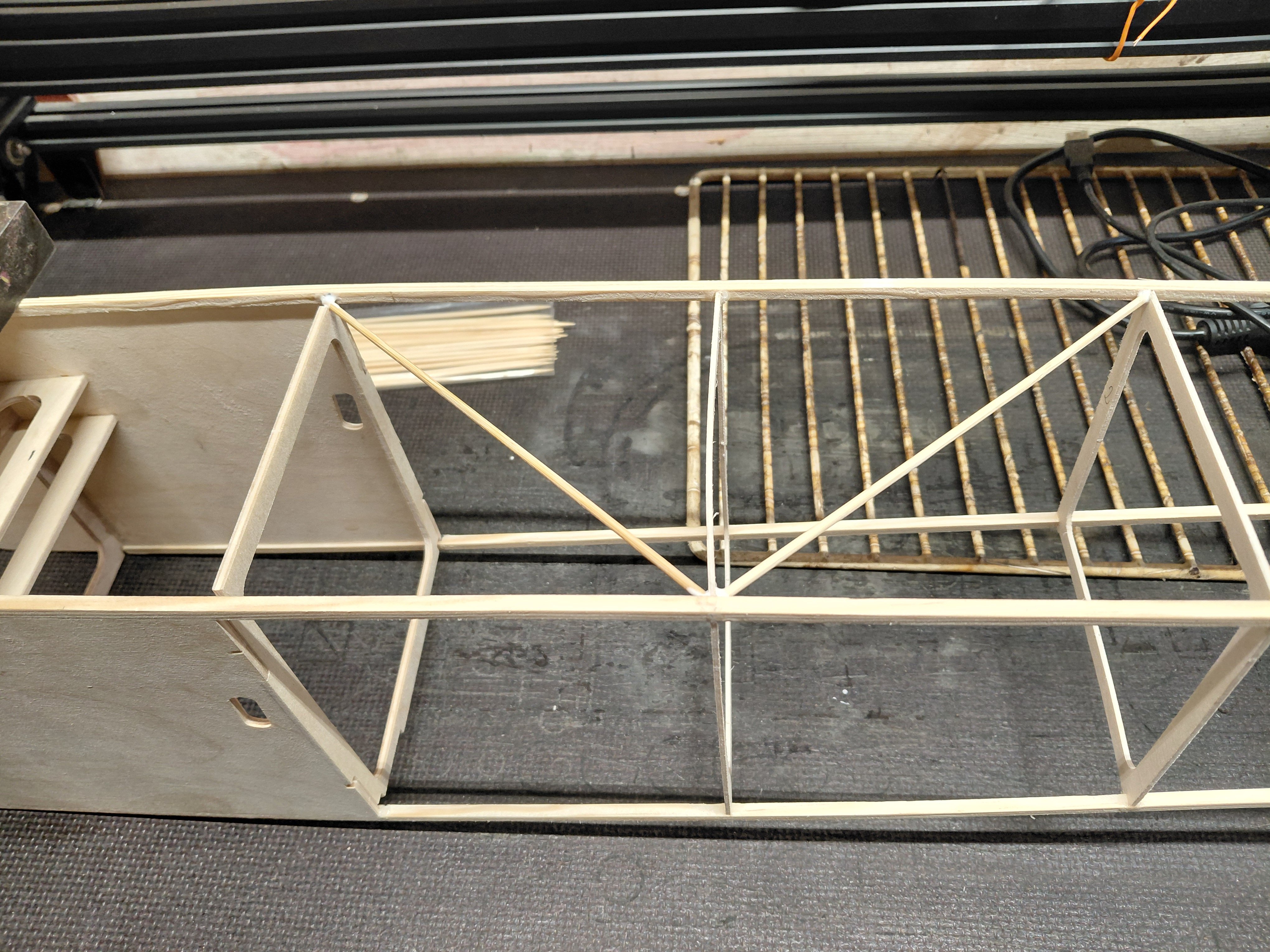

Grzesiek Opublikowano 30 Kwietnia Autor Opublikowano 30 Kwietnia Zdecydowałem ze zrobię jednak rozpórki aby kadłub usztywnić.Materiał jaki wykorzystam to patyczki do szaszłykow. Są wykonane z bambusa fi 2,5. 2 1
