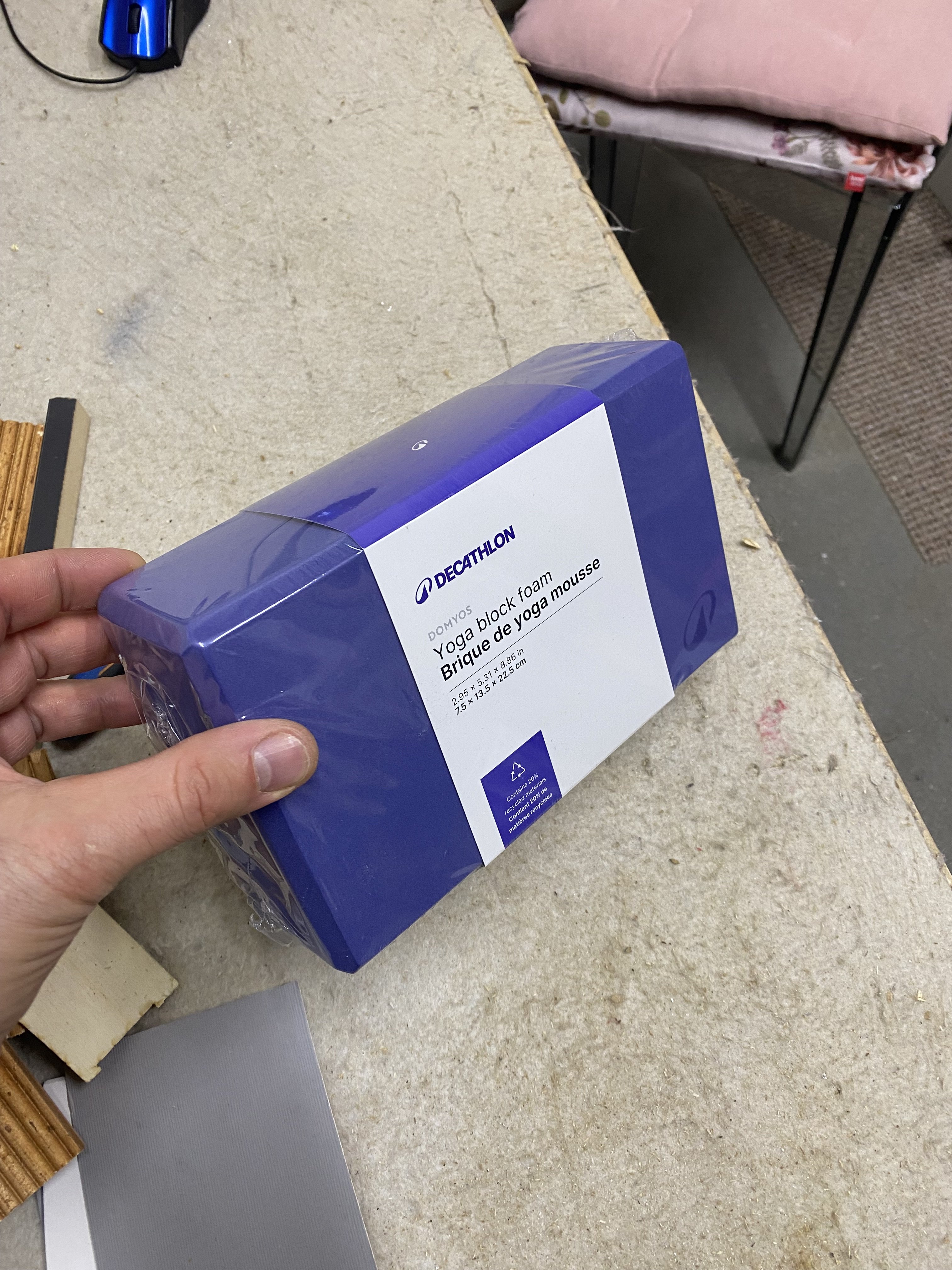

Grifon Opublikowano 19 Czerwca Opublikowano 19 Czerwca Możesz zrobić z kostki do yogi, ponoć można, niedługo sam spróbuję.
Ta odpowiedź cieszy się zainteresowaniem. zbjanik Opublikowano 20 Czerwca Ta odpowiedź cieszy się zainteresowaniem. Opublikowano 20 Czerwca Można, potwierdzam. Robiłem już z 5 kompletów do różnych modeli- niektóre jako same opony nakładane na jakieś wcześniejsze twarde, np drukowane felgi. Można też całe koła,czyli opona z felgą jako całość gdzie tylko dokładana jest rurkowa tuleja obejmująca oś. W tym przypadku trzeba jeszcze nałożyć po bokach krążki- dekle, np. z cienkiej blaszki, czy jakiegoś plastiku. Ta rurkowa oś może być nagwintowana- wtedy nakrętki po obu bokach, lub można ją roznitować na stożkowym kołku na zewnątrz, żeby się wszystko kupy trzymało. Jest to w sumie dobry, leciutki i elastyczny materiał, takie kółka z reguły są lżejsze od kupowanych gotowców. Do makietowych potrzeb trzeba pomalować sprayemi i jakiś czas to trzyma, choć farba się ściera- trzeba więc zabieg powtarzać. Ale jak się nie chce czarnych, to mamy przecież od razu piękny błękicik, czy odlotowy róż, oba fajne!😊 Natomiast sama obróbka- banalnie prosta- toczenie przez szlifowanie papierem ściernym zgrubnie, z nadmiarem wyciętego bloku zamocowanego przez ściśnięcie na podobnej do docelowej rurce-ośce z dwoma krążkami. Da się nawet uzyskać rowkowy bieżnik robiony delikatnie brzeszczotem piły do metalu jeśli jest potrzebny. Do toczenia można nawet zastosować te same elementy, które potem już mają być na stałe na kolach. Na zdjęciu Kruk startujący właśnie na takich kołach. 5 1

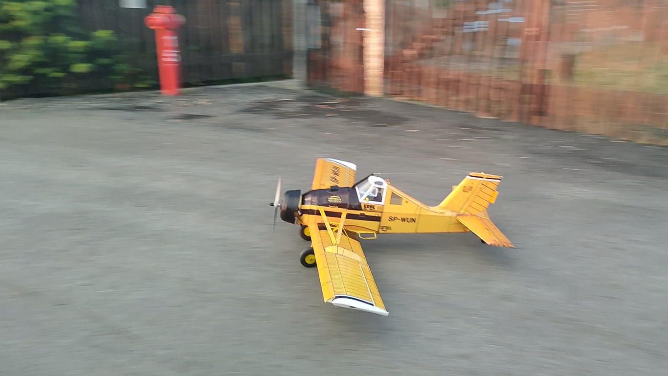

Grzesiek Opublikowano 3 Lipca Autor Opublikowano 3 Lipca Chwilowo tak.Coś tam się dzieje ale niema co pokazywać.Prace przy detalach.Kółka. Felga z peta g,oponka z tpu.Felga bedzie obustronnie kryta płótnem a potem malowana.Na koniec przyjdzie przyklejona oponka.
