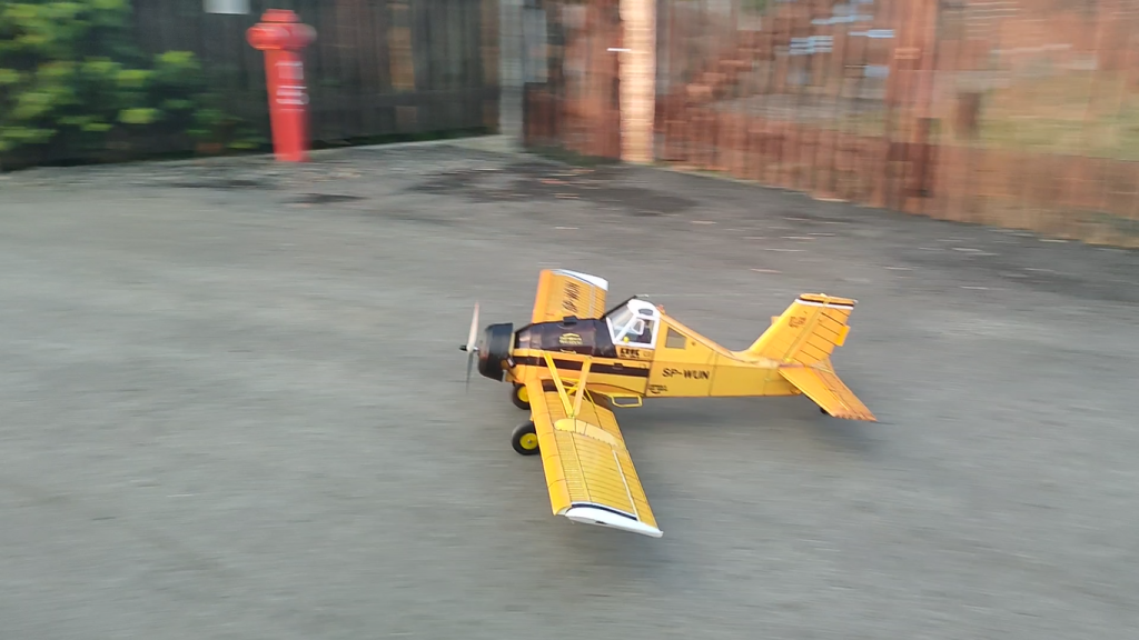

Grzesiek Opublikowano 4 Czerwca Autor Opublikowano 4 Czerwca Kilka fotek. Waga całego tak jak na foto jest zadowalajaca. 3
RobRoy Opublikowano 4 Czerwca Opublikowano 4 Czerwca No co Ty Grzechu .... chyba nie zamierzasz tego porąbać .... 😉 2
mirolek Opublikowano 4 Czerwca Opublikowano 4 Czerwca Ciekawy pomysł sterowania ale problem jest moim zdaniem z osią obrotu ktora nie jest usytuowana na krawędzi natarcia. Przesuniecie pokazane na filmie bedzie zmieniać zatem kąt sklinowania calgo skrzydła i tu mam problem z oceną zakresu tej zmiany. Moim zdaniem zmiana polozenia dżwigara o 2mm juz bedzie kłopotliwa dla statecznosci modelu a widoczne na filmie możliwe przesuniecie o 5 czy 6mm bedzie nie do opanowania. Temat jednak ciekawy i warto zmierzyć zakres kątowy... tj. zmiany kata sklinowania skrzydła dla proponowanego ruchu. Ms
Grzesiek Opublikowano 4 Czerwca Autor Opublikowano 4 Czerwca Nie rozumiem jak zmiana położenia dzwigara? Dzwigar czyli rura bedzie osią.obrotu, zmienial by sie tylko kąt zaklinowania płata.
RobRoy Opublikowano 4 Czerwca Opublikowano 4 Czerwca 1 godzinę temu, mirolek napisał: ale problem jest moim zdaniem z osią obrotu ktora nie jest usytuowana na krawędzi natarcia. Przesuniecie pokazane na filmie bedzie zmieniać zatem kąt sklinowania calgo skrzydła Wydaje mi się że kąt zaklinowania skrzydła będzie się zmieniał niezależnie gdzie będzie oś obrotu. Przy tak dużej powierzchni już obrót o dziesiątki stopnia będzie można znacznie odczuć . Problem w tym jak zrobić cały mechanizm bez luzów i precyzyjnie obracać całym skrzydłem. Wydaje się to nie do przeskoczenia. Być może, że obrót skrzydła o 1 stopień już będzie skutkowało gwałtownymi reakcjami . ...Ale kto to sprawdzi . Szkoda takiego modelu do eksperymentów. Do takich prób można zrobić jakiegoś piankowca. Gdyby ktoś chciał eksperymentować - chętnie wytnę mu skrzydła z xps-u. 1
mirolek Opublikowano 5 Czerwca Opublikowano 5 Czerwca Cytat kąt zaklinowania skrzydła będzie się zmieniał niezależnie gdzie będzie oś obrotu pełna zgoda Miałem na myśli, że obrót skrzydła na rurze przy przemieszczeniu w pionie na drugim dźwigarze będzie powodował również zmianę położenia krawędzi natarcia a nie tylko obrót w miejscu krawędzi natarcia. Zatem pojawi się również przemieszczenie krawędzi natarcia czyli trudną do oceny realną zmianę kąta sklinowania .... co jak słusznie zaznaczyłeś wydaje się nie do "przeskoczenia" a moim odczuciu nie do opanowania dla pilota. ms
Andrzej68IX Opublikowano 6 Czerwca Opublikowano 6 Czerwca Teraz wiem skąd w modelarstwie wzięło się słowo Tartak 😉 1 2
RobRoy Opublikowano 6 Czerwca Opublikowano 6 Czerwca Nio... ale żeby z takich palet wystrugać taki model ..to trza mieś ...siekierecke 2
