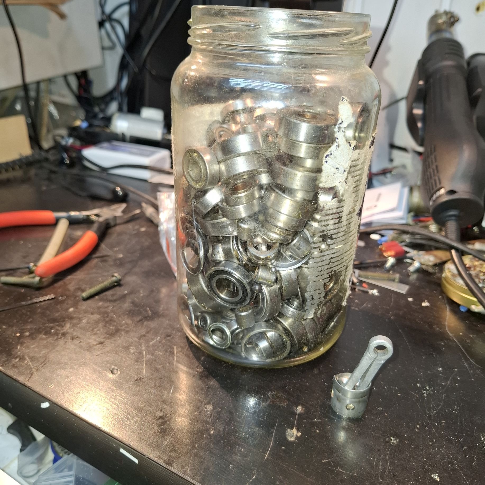

I owszem, żywot łożysk jest znikomy, bo muszą przenosić moce o których się konstruktorom tych łożysk nawet nie śniło.
Od jakiegoś czasu zacząłem "kolekcjonować" łożyska wyjęte z moich silników, przekładni i wałów napędowych.
I uzbierało się tego całkiem sporo.
Od bardzo długiego czasu nie rozleciał mi się żaden silnik w naszych łódkach wyścigowych.
A zużyte łożyska, patrząc realnie są podstawową przyczyną awarii silników wyczynowych.
Więc wyszło mi,że profilaktyczna wymiana łożysk w silnikach będzie tańsza niż naprawa awarii całego silnika... Z resztą wszyscy najlepsi "wyczynowcy"w FSRach czynią tak od lat.
Porządne łożyska nie są już aż tak drogie, żeby ich sobie nie kupić.
W końcu "wyczyn" kosztować musi bo liczy się wynik na zawodach!
Co innego częsta wymiana łożysk na wałach w łódce.
Tu chodzi o to, żeby straty na oporach w przenoszeniu mocy na śrubę napędową były jak najmniejsze.
I takie łożyska wymieniam bardzo często. Czasami przed każdymi zawodami, bo na treningu widać od razu,że któreś łożysko jest lekko popsute.
Tak, czy inaczej niedługo nazbiera mi się słoik po ogórkach pełny zużytych łożysk (jak dla mnie)różnych rozmiarów.
A przy okazji obok słoika widać "pięknie" rozwarty korbowód jakiegoś wyczynowego silnika 3,5 cm.
Ciekawostka taka i przykład na to jakie moce panują w tych naszych spalinowych motorkach.
A.C.
