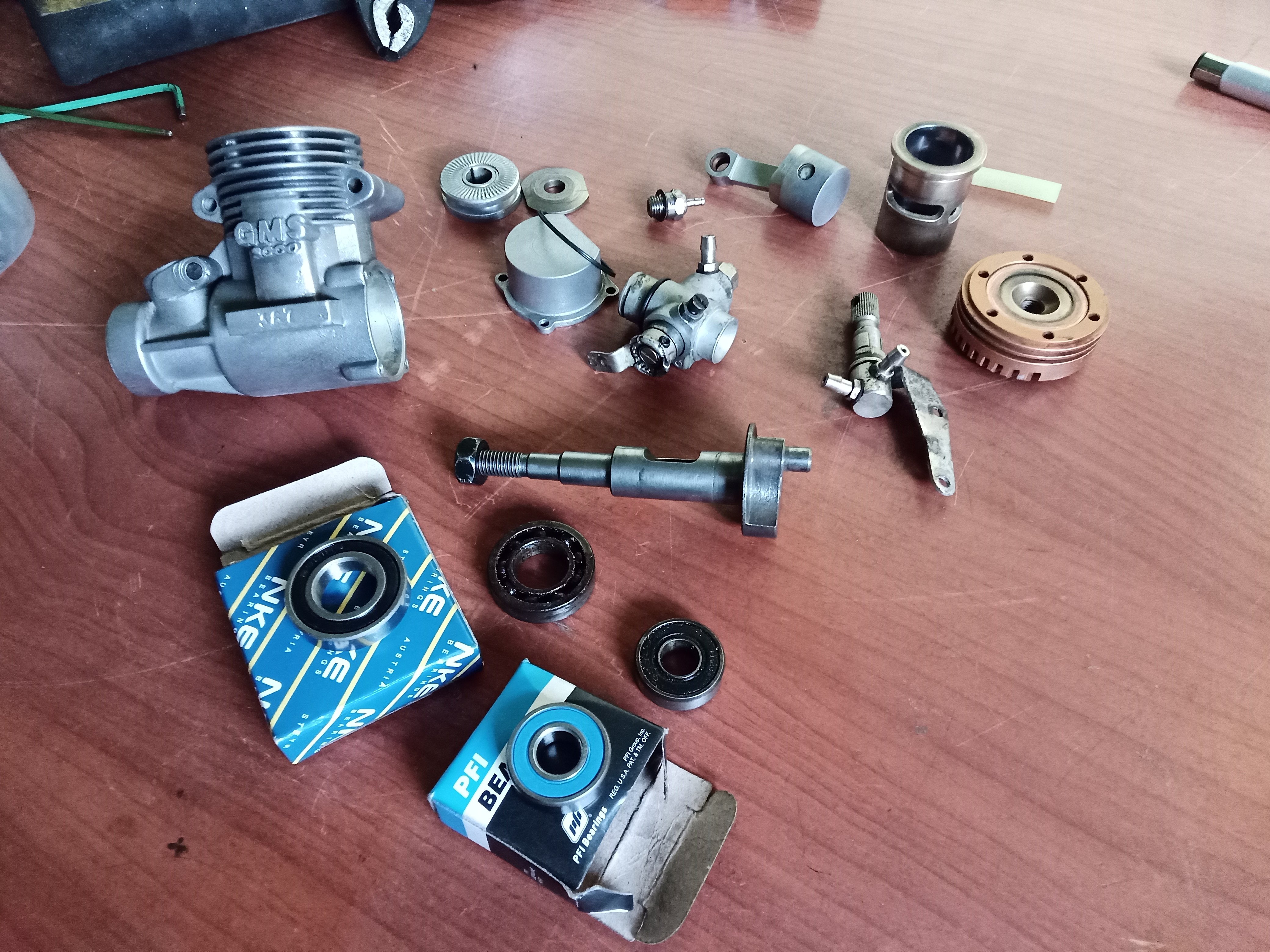

Konrad. Posted April 26 Posted April 26 Witam Posiadam taki silnik od wielu lat, u poprzednika latał w aircombat, u mnie polatał w kilku modelach które żyły dość krótko ( wtedy lat temu 14-15 uczyłem się latać), obecnie powróciłem do modelarstwa i przywróciłem ów silnik do życia i latania. Pracuje przyzwoicie, ma piekną kompresję ale wyraźnie już słychać łożyska. GMS to rzekomo konstrukcja USA, więc pewnie łożysk spodziewać się calowych? Czy ktoś posiada rozmiar łożysk do tego silnika?
witold_pi Posted April 26 Posted April 26 to chinol, łozyska powinny być typowe, zobacz na bocca bearings, tam są zestawienia łożysk do różnych silników, to się dowiesz co masz 🙂
Konrad. Posted April 26 Author Posted April 26 Tak produkcja oczywiście china ale sama marka teoretycznie była usa... sprawdziłem poleconą stronkę, łożyska faktycznie okazały się metryczne, wymiary mam- dziękuję serdecznie

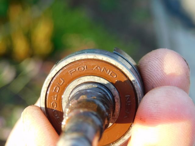

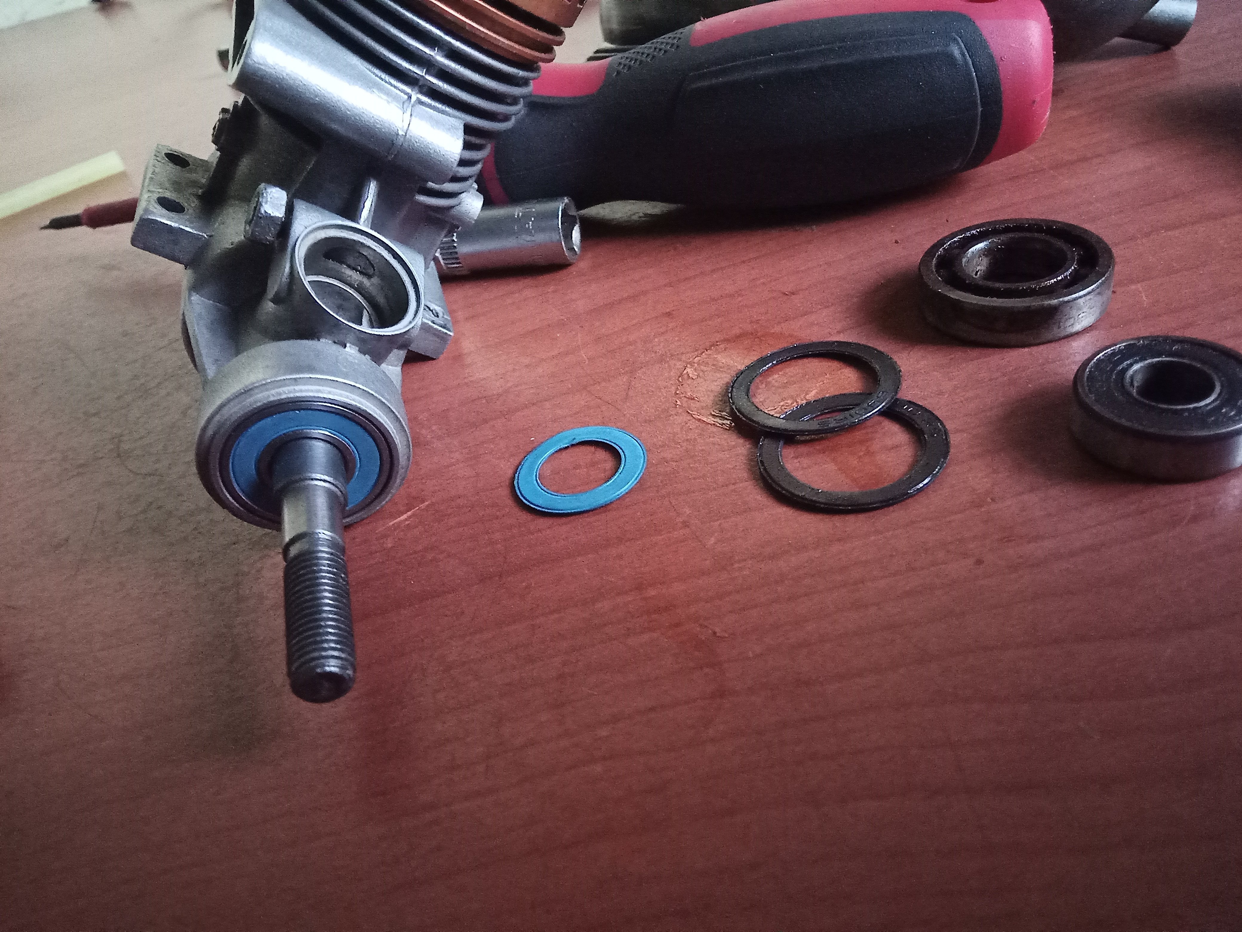

Konrad. Posted June 2 Author Posted June 2 Oczywiście, zostawiając jedynie osłonkę na zewnętrznym łożysku pod piastą śmigła . Trzymam się tej praktyki zawsze odsłaniając łożyska od strony skrzyni korbowej by były prawidłowo smarowane , jednak jak już się przekonałem wielokrotnie nie byłby to krytyczny błąd- wiele rozebrałem motocyklowych silników nieprawidłowo poskładanych z osłonkami - bez uszczerbku dla łożysk, ponadto miałem ostatnio okazję rozmawiać z czołowymi zawodnikami polskiego kartingu i tam jest inna ideologia - są zakładane łożyska 2RS by jeszcze bardziej ograniczyć szkodliwą pojemność skrzyni korbowej, a mieszanka i tak sobie radzi z ich smarowaniem. 1 1
Grzesiek Posted June 2 Posted June 2 Ciekawe którędy?Osłona na łożysku działa jak simering.Do czego on służy nie muszę chyba wyjasniać.
Konrad. Posted June 2 Author Posted June 2 6 minut temu, Grzesiek napisał: Ciekawe którędy?Osłona na łożysku działa jak simering.Do czego on służy nie muszę chyba wyjasniać. Właśnie osłonce współczesnych łożysk 2rs daleko do skuteczności simeringu, to głównie osłona przeciwkurzowa i wcale nie jest to idealnie szczelne- mieszanka bez problemu potrafi wypłukać z łożyska orginalny smar. Ale co do zasady- tak nie robimy- i osłonki zawsze w 2T ściągamy 1
AndrzejC Posted June 3 Posted June 3 Jak się tak dobrze zastanowić, to niezdejmowanie zaślepek z większego łożyska wcale nie jest takie głupie, a wręcz przeciwnie. Będę się musiał przyjrzeć temu bliżej, zwłaszcza,że olej w paliwie wg mnie w nadmiernej ilości jest czynnikiem hamującym silnik podczas pracy i stwarza opory wewnętrzne. Było już o tym i było pokazywane, ale jeszcze raz, na tym filmiku wyraźnie widać że wytrącony z paliwa olej hamuje pracę silnika, a na tym korbowodzie plastikowym widać dokładnie, gdzie trzeba "liznąć" prawdziwy korbowód, żeby zmniejszyć opory i w ogóle warto się przypatrzyć jak te nasze silniczki działają... 1
Konrad. Posted June 4 Author Posted June 4 11 minut temu, Grzesiek napisał: Nie dokonca sie z tobą Andrzeju zgodze. No i tutaj sam sobie przeczysz - łożyska z osłonami już po kilku uruchomieniach mają wypłukany smar, przy założonych osłonach masz wyeliminowaną kąpiel olejową a bardziej przesuwamy się w stronę ilości oleju jak przy mgle olejowej co według tego co wrzuciłeś powinno zwiększać wydajność, tak więc uważam że wnioski Pana Andrzeja mogą być słuszne.

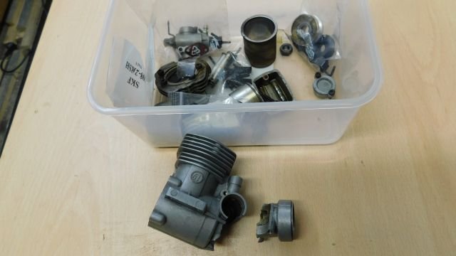

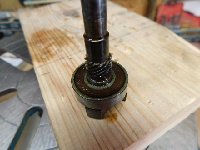

ahaweto Posted June 4 Posted June 4 Przy próbie wymiany łożysk w ASP FS 61 z własnej winy zniszczyłem korpus silnika 😳 Dałem ogłoszenie na forum że zakupię silnik ASPFS 61 nawet uszkodzony żeby tylko miał cały korpus. Odezwał się kolega który ma silnik z urwanym czopem pod korbowód na wale. Wziąłem go. Po rozebraniu silnika wyjaśniła się przyczyna urwania czopa. Na wał od stronyskrzyni korbowej zostało założone łożysko z osłonkami. To była przyczyna zatarcia i urwania czopa korbowodu. Czop jest smarowany olejem który (wytrąca się ?) z paliwa i smaruje klawiaturę oraz czop i sworzeń tłoka i korbowód następnie jego nadmiar jest usuwany z silnika dyszą która która znajduje się w korpusie pod rozrządem. Właśnie te osłonki w łożysku blokowały przepływ oleju do skrzyni korbowej. Dodam jeszcze że osłonki są z obu stron łożyska. Drugie zdjęcie pokazuje stojący pionowo wał na kole zamachowym bez czopa.

ahaweto Posted June 5 Posted June 5 Andrzej do dzisiaj wstyd mi że tak rozwaliłem dobry silnik. Przy wybijaniu przedniego łożyska żle dobrałem wybijak i nie oparłem go o łożysko ale o występ w korpusie, Oczywiście przód korpusu był oparty o odpowiednią tulejkę. Uderzyłem raz, drugi,trzeci nie wychodzi ! Co k...a nie wyjdzie 🥺 jak walnąłem to korpus pękł 😳 Jak oprzytomniałem i zobaczyłem co zrobiłem to nie mogłem nadziwić się swojej głupocie. No ale stało się i jest nauczka na przyszłość. A samo łożsko to wyszło z tej resztki korpusu po dosłownie lekkim uderzeniu młotka w dobranego już dobrze wybijaka. Grzegorz ale nawiercanie w osłonkach otworków to proszenie się o kłopoty. Wiórki z wiercenia mogą dostać się do łożyska a nawet nacisk wiertłem na osłonki może je zdeformować. Wymieniałem łożyska już w trzech silnikach, w żadnym nie było tylnego łożyska z osłonkami.
