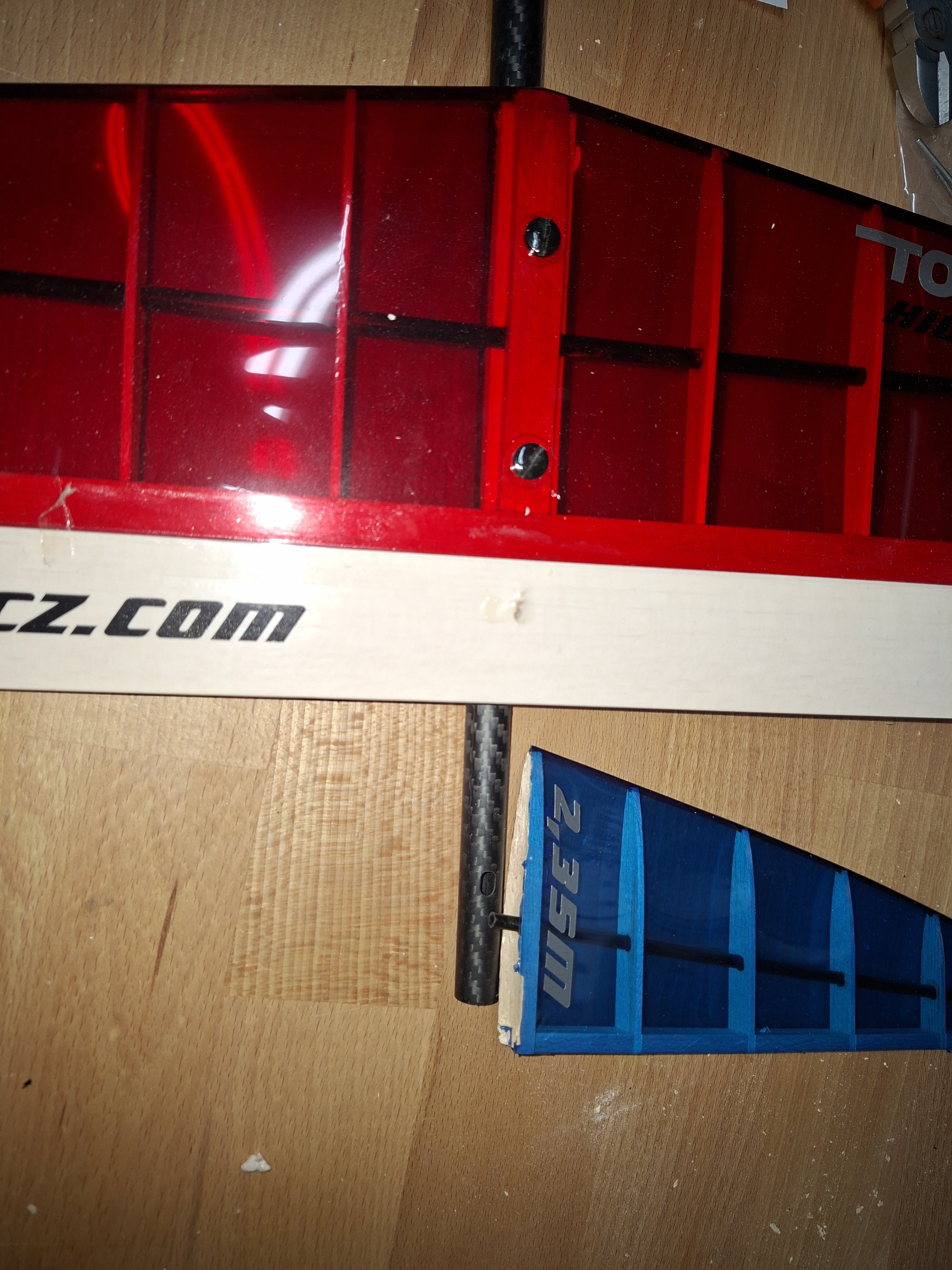

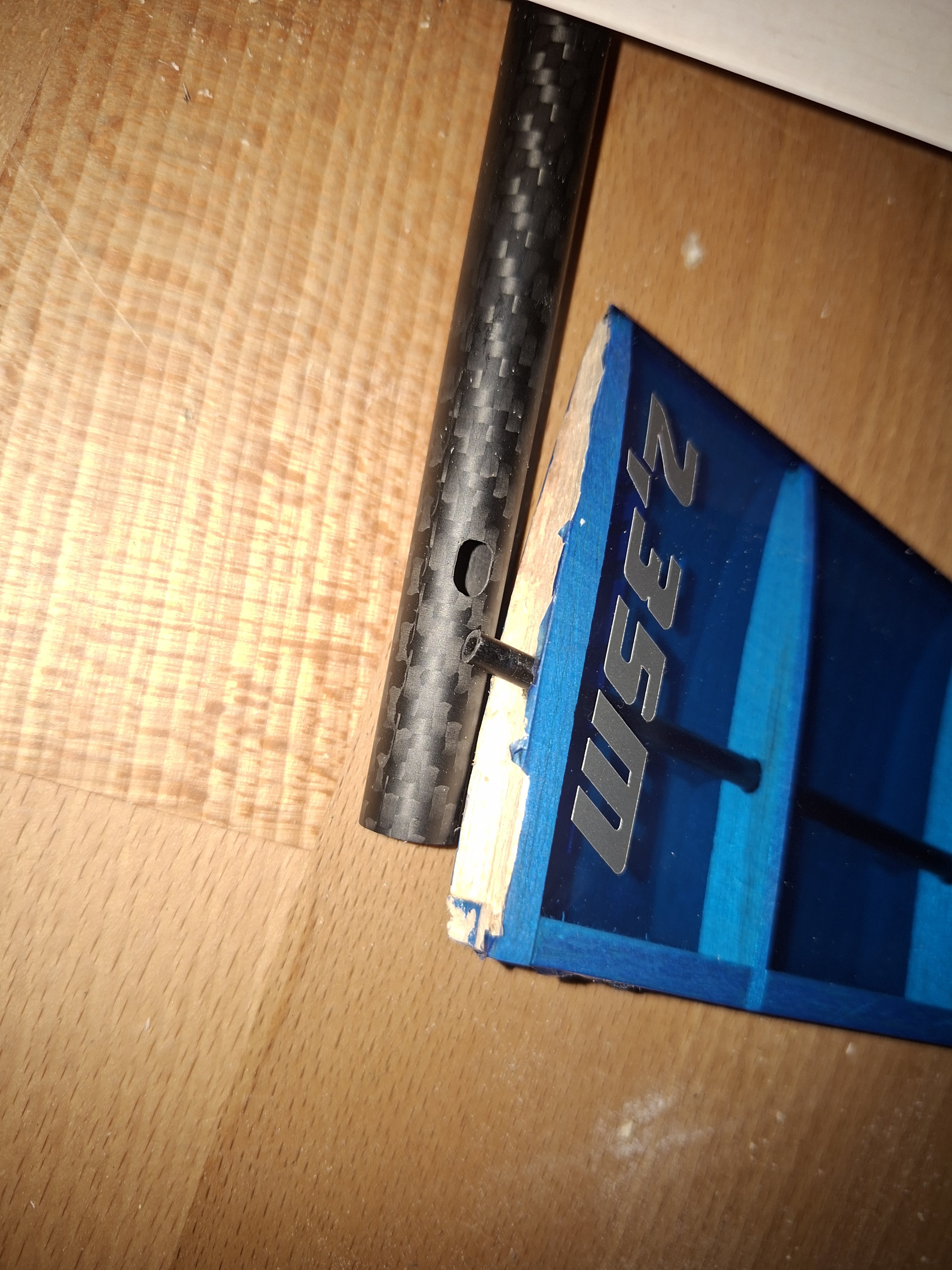

hubert10 Opublikowano 13 godzin temu Autor Opublikowano 13 godzin temu Tak zapomnialem tak wyglada ten element
Ares Opublikowano 12 godzin temu Opublikowano 12 godzin temu Ok , teraz rozumiem , czyli średnica owalnego otworu w rurce jest większa od rurki węglowej?
hubert10 Opublikowano 12 godzin temu Autor Opublikowano 12 godzin temu 3 minuty temu, Ares napisał: Ok , teraz rozumiem , czyli średnica owalnego otworu w rurce jest większa od rurki węglowej? Tak
Ares Opublikowano 11 godzin temu Opublikowano 11 godzin temu No to troszkę dziwne bo zestaw powinien mieć jeszcze jakiś drugi kołek bazowy ale skoro brak to trzeba założyć coś np. jakiś pierscień lub nawet koszulkę termo na rurkę wystającą z usterzenia pionowego tak aby suwliwie wchodziła w rurke ogonową . Potem jak to wsuniesz i zmontujesz cały model na sucho musisz ustawić statecznik pionowy prosto choćby przy pomocy naprężonej nitki od nosa do ogona. Zasada jest taka ,że wszystko sprawdź kilka razy i dopiero solidnie przyklej. 1

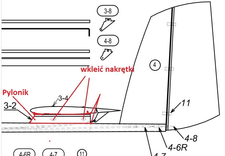

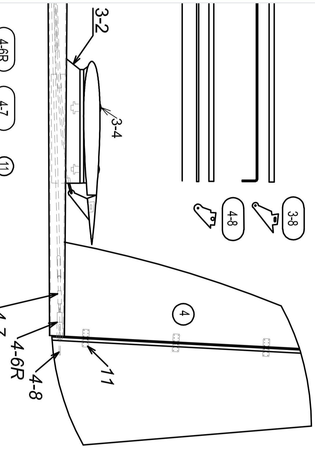

Artur Lis Opublikowano 8 godzin temu Opublikowano 8 godzin temu Na instrukcji CI pokazałem . Tylko pylonik wklejamy do rury kadłubowej . Statecznik jest mocowany przez wkręty z tworzywa . 3 godziny temu, hubert10 napisał: A nie ma jakieś metody z uchwytem o ster sw? Napisałem CI jak trzeba to zrobić - Ster Wysokości .
hubert10 Opublikowano 21 minut temu Autor Opublikowano 21 minut temu Znaczy mi chodzilo o to ze do montazu statecznika pionowego uzywa sie jakiegoś sprzętu który opiera się o ster sw? Bo statecznik poziomy mam już zamontowany Bo głowny problem jest taki że jak wysyłałem tam zdjęcie u góry ten statecznik pionowy ma bardzo duży luz i on podczas klejenia musi byc przez coś pewnie trzymany
