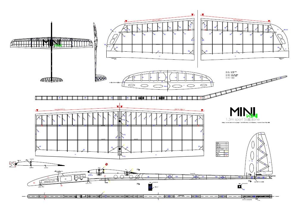

RMa Opublikowano Środa o 14:19 Opublikowano Środa o 14:19 Zacznijmy od początku. W sąsiedztwie mam pole o powierzchni ok. 3 ha, z którego przez 15 lat bez żadnych incydentów korzystałem do lotów małymi modelami (<2 m rozpiętości). Niestety, ze względu na obecne przepisy oraz specyfikę zabudowy, nie mogę już wykonywać tam lotów modelami powyżej 250g masy startowej. Zatem za każdym razem, gdy mam wolną chwilę i czuję przechodzące kominy termiczne, żyłka zaczyna mi pulsować 😅 Podejrzewam, że nie jestem jedyną osobą w podobnej sytuacji. Mała dygresja - gdybym aktualnie miał 8 lat, to nawet nie próbowałbym podjąć tego hobby. Oczywistym jest, że prawo jest jak płot — tygrys przeskoczy, żmija się prześlizgnie, a bydło stoi. Stąd, jak to posłusznemu "baranowi" przystało, wpadł mi do głowy pomysł wykonania modelu poniżej 250g. Założenia: - rozpiętość w zakresie 1.2 - 1.8m (im więcej tym lepiej) - sterowanie: wysokość, kierunek, lotki - serwa: 3,7g (Kavan GO-03 lub podobne) - napęd: Sunnysky X2302 1500KV + SunySky X18A ESC (28g) bądź podobny wagowo - konstrukcja klasyczna (balsa/depron) - skrzydło żeberkowe, kadłub wykonany z wykorzystaniem rurki węglowej Podsumowując - zadanie nie należy do najłatwiejszych, gdyż ma być relatywnie tanio, z akceptowalnymi właściwościami lotnymi do amatorskiego łapania termiki oraz możliwe do wykonania na stole kuchennym przez młodzika z użyciem podstawowych narzędzi. Oczywistą ścieżką wydaje mi się mini DLG albo HLG z dorzuconym napędem i lotkami. Jako, że nie mam doświadczenia z tak lekkimi modelami, a nie ma co podchodzić do projektu bez odpowiedniego research'u, to parę ostatnich nocy zarwałem na poszukiwania gotowych konstrukcji, które mógłbym wykonać/zmodyfikować bądź zainspirować się nimi. Przekopując różne fora - zarówno nasze, jaki i zagraniczne - natrafiłem na parę obiecujących konstrukcji: Apogee HLG Dreli: https://charlesriverrc.org/articles/on-line-plans/mark-drela-designs/apogee-hlg/ Baby Gull: https://outerzone.co.uk/plan_details.asp?ID=2008 Beskid J.Gieruszczaka :https://www.rcclub.eu/viewtopic.php?f=13&t=5510&p=72266&hilit=Plany+szybowca#p72266 ; https://pfmrc.eu/topic/23382-beskid-mini/ BLP: https://rcbookcase.com/details.php?publication_id=1523 Blu Guppy: https://www.rcgroups.com/forums/showthread.php?1043494-Blu-Guppy-a-96-KFM3-Sailplane Bug DLG: https://outerzone.co.uk/plan_details.asp?ID=15237 Lightninbug Bug DLG: https://pfmrc.eu/topic/61061-dlg-lightninbug-bug/ Crobe: http://lecrobe.free.fr/main.htm Evolution 60: https://www.mach34.fr/construction/Article_Evolution60_Looping/Plan_Evolution60_Looping.pdf ; https://www.mach34.fr/construction/Article_Evolution60_Looping/Article_Evolution60_Looping.pdf Flinger: https://rcbookcase.com/details.php?publication_id=1524 Foxy: https://web.archive.org/web/20200205042536/http://rcplans.ru/foxy/ Klasycznie Guppy: https://outerzone.co.uk/plan_details.asp?ID=2286 HLG-2 Tim: https://outerzone.co.uk/plan_details.asp?ID=16856 Libellule: https://web.archive.org/web/20240106011359/https://mach34.fr/construction/Article_Libellule_MMag/PlanEncarte_Libellule_MMag.pdf ; https://www.mach34.fr/construction/Article_Libellule_MMag/Article_Libellule_MMag.pdf Manta DLG: https://www.rcgroups.com/forums/showthread.php?688041-Project-Rays-Manta Matchang: https://jivaro-models.org/matchang/index.html#gsc.tab=0 MIMI DLG: https://web.archive.org/web/20170713224205/http://f3k.nl/index.php?id=3 Slider: https://www.mach34.fr/construction/Article_SLIDER_FLY/PlanEncarte_SLIDER_FLY.pdf; https://www.mach34.fr/construction/Article_SLIDER_FLY/Article_SLIDER_FLY.pdf TangerineDream: https://www.mach34.fr/construction/Article_TangerineDream_Looping/TangerineDream_RectoA0.pdf ; https://www.mach34.fr/construction/Article_TangerineDream_Looping/TangerineDream_VersoA0.pdf Tercel: https://outerzone.co.uk/plan_details.asp?ID=6831 Titoletta: https://www.youtube.com/watch?v=rwryHi_KRVo TMSS-HLG: https://outerzone.co.uk/plan_details.asp?ID=7568 Tyk'ei: https://jivaro-models.org/tykei/page_tykei.htm#gsc.tab=0 Xiton: https://pfmrc.eu/topic/97448-motoszybowiec-xiton/ Wniosek po przebiciu się przez powyższe plany nasunął się jeden - cofamy się średnio o ponad 25lat. Oczywiście są również dostępne komercyjnie plany oraz kity: Lanarius: https://numavig.com/plans/glider/#lanarius Joy HLG od Bilchler'a: https://wiki.rc-network.de/wiki/Joy_HLG_von_Bichler Merlino 😍 oraz CX-Fling od AviationToys: https://www.aviationtoys.nl/category/planes Micro Aquilla, Lilienthal 40 od Aero-naut oraz parę innych w alofthobbies: https://alofthobbies.com/collections/glider Venus DLG od Modell-Expert: https://wiki.rc-network.de/wiki/Venus_DLG_von_Modell-Expert W tym miejscu zwracam się do Was z prośbą. Jeśli macie godne polecenia konstrukcje, które nie zostały wyróżnione powyżej, plany bądź własne doświadczenia to podzielcie się nimi w tym wątku. Uważam, że zgromadzona w jednym miejscu wiedza będzie pomocna i zachęci większą grupę ludzi do wejścia w modelarstwo szybowcowe. Ja w międzyczasie będę pracował nad koncepcją własną, dzielił się postępami oraz (jeśli spełni założenia) udostępnię plany, gdyż będzie to wynik (mam nadzieję) naszego wspólnego wkładu. 4
Piotrek_F3J Opublikowano Środa o 19:35 Opublikowano Środa o 19:35 https://aviplans.com/product/fimo-rc-glider-under-250g-laser-cut-dxf-plan-download/ Chcesz plany to pisz pw. 1
dariuszj Opublikowano Środa o 20:04 Opublikowano Środa o 20:04 Generalnie w tych 250g jest się trudno zmieścić. Nawet wyczynowe DLG oscylują w granicach 250g a trzeba jeszcze dodać napęd. Podejrzewam, że większości modeli wymienionych nie da się zrobić z tą masą. Wspomniany Xiton w wątku na naszym forum wyszedł 1100g więc raczej trudno będzie zejść do 250g 😀 Sam również myślę o czymś takim do polatania przed domem. Na tą chwilę szukałem jakichś gotowych pianek bardziej pod latanie na żaglu (dom mam na zboczu - myszołowy dają radę). Co prawda to nie dokładnie w temacie wątku, ale na obecną chwilę znalazłem w sumie tylko takie coś: ZOHD Drift https://www.banggood.com/pl/ZOHD-Drift-877mm-Wingspan-FPV-Glider-AIO-EPP-RC-Airplane-PNP-p-1682958.html Real Hawk https://pl.aliexpress.com/item/1005009573525761.html Duży rzutek https://pl.aliexpress.com/item/1005007472871581.html Najfajniejszy jest z tego typu modeli U-glider i można by nim też polatać w termice. Niestety ma masę pod 300g. U-glider https://pl.banggood.com/Hookll-U-glider-1500mm-Wingspan-EPO-RC-Airplane-Aircraft-Fixed-Wing-Plane-KIT-or-PNP-p-1560974.html 1
zbjanik Opublikowano Środa o 20:12 Opublikowano Środa o 20:12 Mam małą uwagę: może bez lotek? Osobiście jestem zwolennikiem lotek, ale po zbudowania Atlatla, motoszybowca z wątku: muszę stwierdzić, że tu spokojnie można się bez nich obejść. Bardzo intensywnie nim teraz latam, świetnie się steruje, lotki w tej przedniej zabawie myślę nic poza dodatkową wagą by nie wniosły. Kierunek jest bardzo skuteczny, generuje też przechył ile trzeba. Nie mam też hamulca, i ten może bardziej by się przydał, ale też da się bez niego. Limit wagowy 250 jest drastyczny, nie będzie łatwo, jakby nie to, to polecałbym coś w rodzaju Atlatla (niecałe 600 gram niestety, chociaż to w rzeczywistości piórko)- przynajmniej jak chodzi o rozmiar modelu. 1
RMa Opublikowano Środa o 23:58 Autor Opublikowano Środa o 23:58 Dzięki za odzew oraz wkład! 3 godziny temu, dariuszj napisał: Generalnie w tych 250g jest się trudno zmieścić Parafrazując słowa Kennediego - Robimy to nie dlatego, że jest łatwe, ale dlatego, że jest trudne 🙃 Osobiście widzę w tym fajny challange, szczególnie, że nigdy nie przejmowałem się wagą do tego stopnia. 3 godziny temu, dariuszj napisał: Na tą chwilę szukałem jakichś gotowych pianek bardziej pod latanie na żaglu Crobe (link podpięty w poście wyżej) lub SZD-55 Nexus : https://www.mach34.fr/construction/Article_SZD_55_1_NEXUS_MMag/Article_SZD_55_1_NEXUS_MMag.pdf ; https://www.mach34.fr/construction/Article_SZD_55_1_NEXUS_MMag/PlanEncarte_SZD_55_1_NEXUS_MMag.pdf może cię zainteresować. @zbjanik Twój Atlatl częściowo zainspirował tą ideę. Względem zastosowania lotek - tu się akurat mam wewnętrzną rozterkę. Jest mnóstwo dobrze zachowujących się modeli bez lotek, aczkolwiek przyzwyczajenie sprawia, że bez nich czuję się jak bez dłoni. Parę rozważań względem konstrukcji: Sama elektronika daje 56-72g, więc na płatowiec zostaje 177-193g. Usterzenie: na pewno będzie konstrukcyjne z balsy. W układzie klasycznym wykonanym z balsy 4mm da się zmieścić w 18g. Jeszcze się zastanawiam nad wyborem między układem klasycznym, układem klasycznym z pływającą wysokością, V i pływającą V. Belka ogonowa - W Juli dorwałem za grosze 4m wędkę, której środkowa sekcja waży ok 35g, ewentualnie zastosuję lżejszą rurkę węglową. Wszystko wyjdzie w praniu jak koncept się w pełni wyklaruje. Płat - tu na pewno żebra będą z depronu - nie da się oszukać przewagi wagowej względem balsy - Depron ma gęstość ok. 35-40kg/m^3, teoretycznie zatem formatki 100x1000mm w przypadku 2mm to 7-8g, 3mm to 12-13g, w momencie gdy najlżejsza balsa to ok. 80-120kg/m^3 więc przy balsie 2mm to już 16-24g. Podobnie jak w przypadku Sroki A. Kocjana nie przewiduję kesonu, a pokrycie wykonam z folii do laminowania dostępnej też u Marka Rokowskiego. Gdy będę miał fizycznie gotowy płat z usterzeniem to wtedy będę się martwił kadłubem. 2
