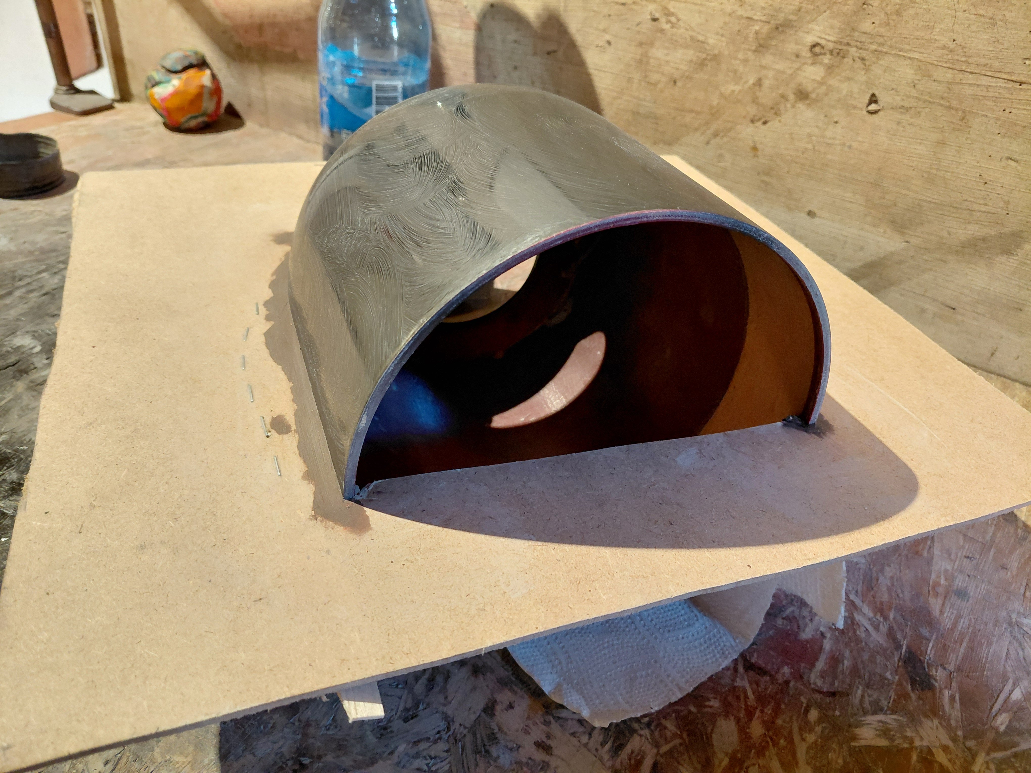

Kadlub pomalowany natryskową szpachla (kopyto) i prace przy skrzydlach. Spływy przelaminowane tkaninką 24g/m aby je usztywnić.
