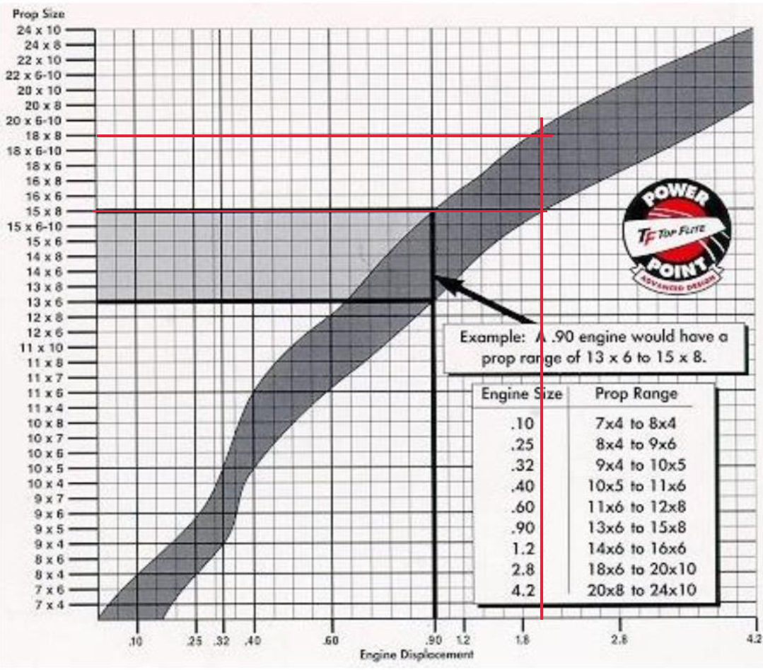

Crosswind Opublikowano 18 Września Opublikowano 18 Września Na wykresie APC doboru śmigła do silnika 2,0 CU.IN. tj,.32,8 CC są rekomendowane średnice i skok śmigieł. W literaturze dla modeli akrobacyjnych jest rekomendowany stosunek ciągu statycznego do ciężaru modelu w granicach 1,0-1,2 oraz dla akrobacyjnych 3D > 1,5. Rekomendowany zakres współczynnikw skoku do średnicy 0,5=< H/D <= 0,7 oraz do modeli szybkich H/D>=0,8. 1
