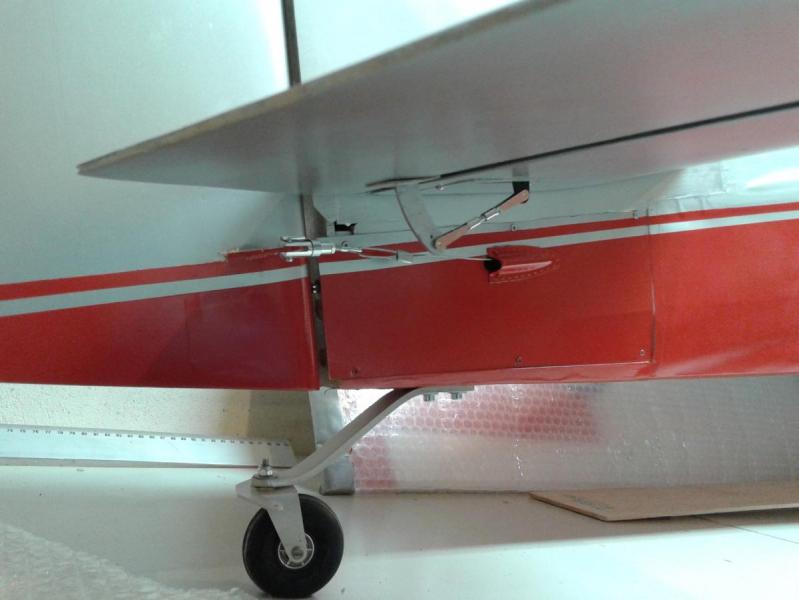

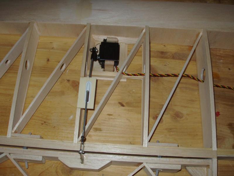

wlodeklis Opublikowano 20 Stycznia 2014 Opublikowano 20 Stycznia 2014 Witam prace przy PZL26 powoli ruszyły,napędy sterów wysokości i kierunku zamontowane,kółko ogonowe również.Pozdrawiam Włodek.
Henryk S. Opublikowano 21 Stycznia 2014 Opublikowano 21 Stycznia 2014 Jest to piękny duży model,tylko mi się nie podobają te sznapy metalowe na wysokości,do takiego potwora troszkę za słabe. Ja też buduje modele o rozpiętości ponad 3 metry,stosuje te same szapy 3mm tylko wyrywam z nich bolce,sznapy przewiercam wiertłem 2mm,w dżwigni wiercę otwór 3mm i daję tulejkę dystansową z rurki mosiężnej,całość skręcam śrubką 2mm wtedy mam pewny sznap.
wlodeklis Opublikowano 21 Stycznia 2014 Opublikowano 21 Stycznia 2014 Witam dziękuję za radę mam tylko pytanie czy śruba skręcająca snap przy silniku benzynowym nie ma tendencji do odkręcania się. Pozdrawiam Włodek.
Henryk S. Opublikowano 21 Stycznia 2014 Opublikowano 21 Stycznia 2014 Nie odkręca się po regulacji sterów nakrętkę zakręcam na loctite.

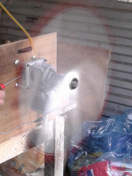

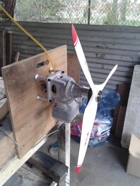

wlodeklis Opublikowano 10 Kwietnia 2014 Opublikowano 10 Kwietnia 2014 Silnik do PZL 26 Pozdrawiam Włodek.

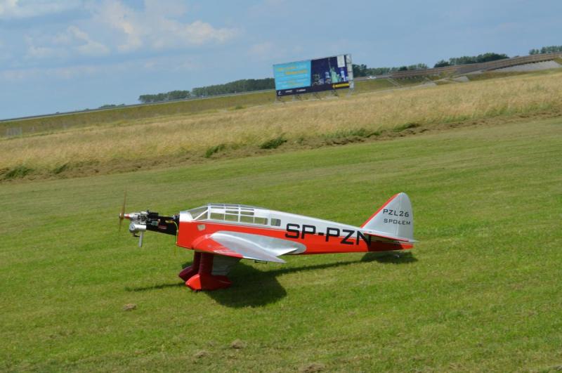

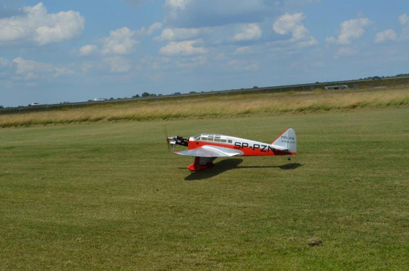

wlodeklis Opublikowano 19 Czerwca 2014 Opublikowano 19 Czerwca 2014 PZL 26 dzisiaj miał polecieć ale za mocno wiało jak na oblot,więc tylko pojeździłem po lotnisku i dalej docierałem silnik. Widać że po paru metrach chce lecieć.
wlodeklis Opublikowano 21 Czerwca 2014 Opublikowano 21 Czerwca 2014 Ciąg dalszy prób modelu na lotnisku.
