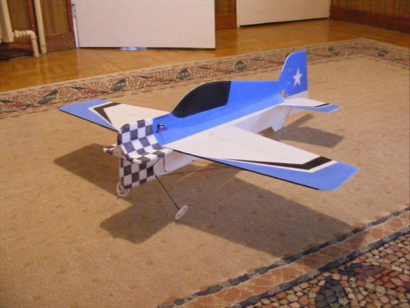

Pawel_W Opublikowano 5 Listopada 2009 Opublikowano 5 Listopada 2009 Mam obydwa. Jednym słowem: ZAJEBONGO! Bierz w ciemno. Mój Jakulec poskładany - wygląda tak:
jary14 Opublikowano 5 Listopada 2009 Opublikowano 5 Listopada 2009 Hehe i tak nici z zamówienia... okazało się, ze się pomyliłem i myślałem, że mają pakiety 360mAh na składzie.... No i w sumie to mają... ale 3S xD xD xD No i muszę czekać... No ładnie się prezentuje Twój yaczek
Pawel_W Opublikowano 5 Listopada 2009 Opublikowano 5 Listopada 2009 Następny duży czeka, teraz na warsztat idzie wersja 55cm Wyposażenie: silnik 10g, regiel 6a odelżony (bez koszulki, cieńsze przewody do odbiornika, silnik wlutowany bezpośrednio do regla, cieńsze kable), 2 serwa 2,5g, 1 serwo 4,3g na lotki, pakiety 2s 240, odbiornik Corony który chyba też odelżę... Wtyczki będą lutowane bezpośrednio do pinów odbiornika. Mam nadzieję zmieścić się w 80g
