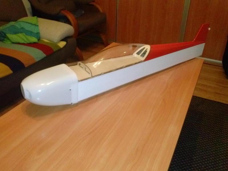

Grubyzzz Opublikowano 27 Lipca 2014 Opublikowano 27 Lipca 2014 Jednak nie taki diabeł straszny tylko ta osłona silnika jakos tak dziwnie odstaje
dukeroger Opublikowano 27 Lipca 2014 Autor Opublikowano 27 Lipca 2014 bo ja za szybko zamonotowales, najpierw silnik trzeba wraz z sklonem i wyklonem i dopiero wtedy mocowac oslone (poza tym ze trzeba jeszcze wyciac dziury na silnik i chlodzenie), widze ze masz oryginalny patent na zamykanie kabiny, polecal bym dolozyc na poczatku garba jeszcze metalowy zatrzask, np taki http://www.nastik.pl/zatrzask-kabiny-metalowy-p-1699.html ten firmowy patent niedaje rady i kabina odlatuje w locie co do Expo, 20% expo to bardzo malo - prawie tego nie poczujesz, duze expo to 70-80%, chodzi o to zebys gwaltownymi reakcjami nie rozbil modelu zanim przyjda ci do glowy obloty koniecznie wywaz model, inaczej bedzie to projekt jednego startu (i braku ladowania)
