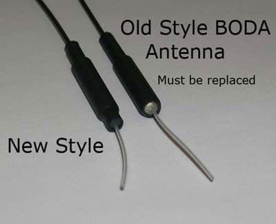

radek872 Opublikowano 2 Lutego 2012 Opublikowano 2 Lutego 2012 Specyfick Hitec nie pozwoliłby sobie na wypuszczenie bubla. Jestem obiektywny, bo sam posiadam Aurorę, ale czy pamiętasz to ? Czy to nie bubel ?
pietka Opublikowano 3 Lutego 2012 Opublikowano 3 Lutego 2012 Pamiętam ten błąd konstrukcyjny, czytałem opisy na forach aurory. Ale muszę powiedzieć, że mam 6 różnych odbiorników Optima, i w żadnym mi się ten element nie uszkodził ( stara wersja z metalową końcówka jak na zdjęciu) Poza tym, eksperymentowałem z antenką bez tej końcówki, jedynie z usuniętym ekranem na długości ok 3 cm , i działa tak samo. Piotrek Zaktualizowałem moduł i pytanie: jak przejść z normal mode do scan mode? Wciskam przycisk na 6 sek., zapala się czerwona dioda, niebieska miga, a później czerwona się wyłącza i niebieska świeci światłem stały. Binduję ponownie, ale dalej jest normal mode. Bardzo proszę o pomoc :!: :!: Musisz zaktualizować nie tylko soft modułu ale i samego nadajnika i odbiorników ( tylko Optima 7 i 9) wtedy próbuj jeszcze raz. Pamiętaj, jeśli aktualizujemy o cały system a nie pojedyncze elementy.

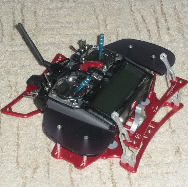

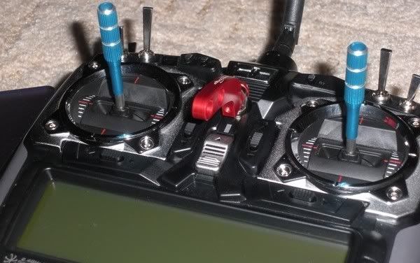

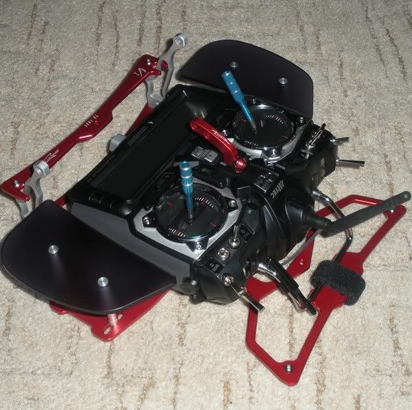

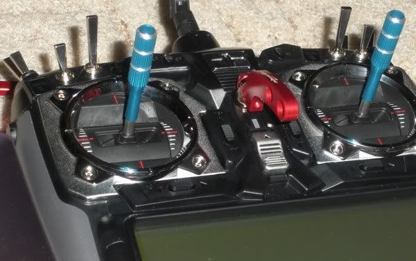

WalBuc Opublikowano 7 Lutego 2012 Opublikowano 7 Lutego 2012 Witam! Używam drążków z firmy Topmodel jak do pulpitu w sam raz. Kilka fotek jak się drążki prezentują.
