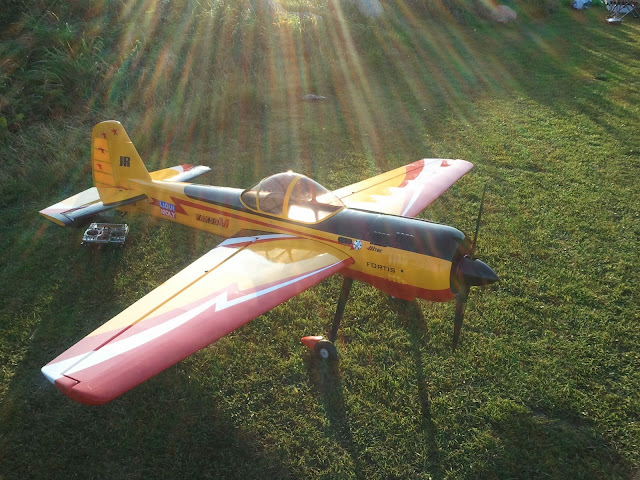

ostatnio założyłem mejzlika 23x10 i całkiem inny model. Fakt na 22x8 Vess kręcił 7200 an mejzlika 23x10 6000 ale jeszcze muszę trochę podregulować silnik to może uzyskam ze 200 obr. Natomiast wizualnie ciąg jest znacznie lepszy co jest zauważalne po starcie idąc świecą do góry...na mniejszym śmigle model ociężale wzbijał sie a na mejzliku idzie bezproblemowo. Jest też łatwiejszy w lądowaniu i w figurach ku matce ziemi ogólnie oprócz osiągów ten wygląd :mrgreen:
Wstąpiła w niego Boska moc :mrgreen:
Dołączona grafika :rotfl:

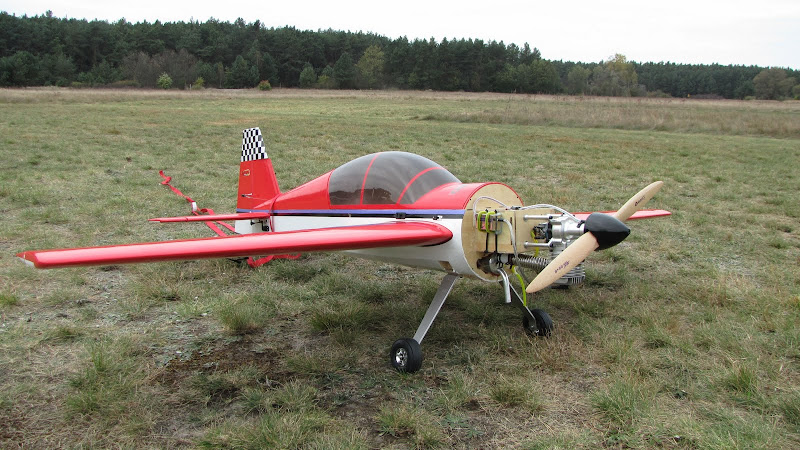

Znalazłem fotki z innego modelu:
Dołączona grafika
i podobnie mam w 55M. Karbowaną część wyginałem a odcinek gładki docinałem tak aby opaska mogła go chwycić na teflonie.
