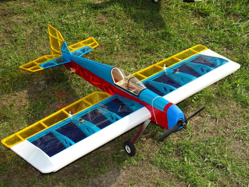

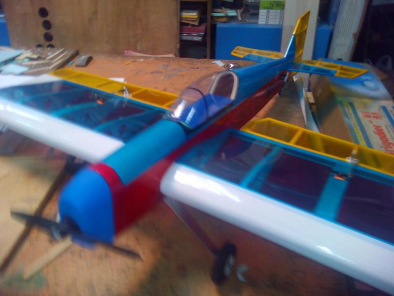

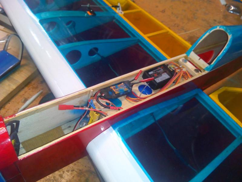

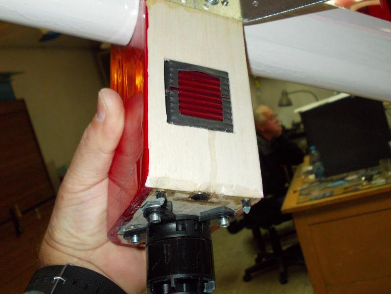

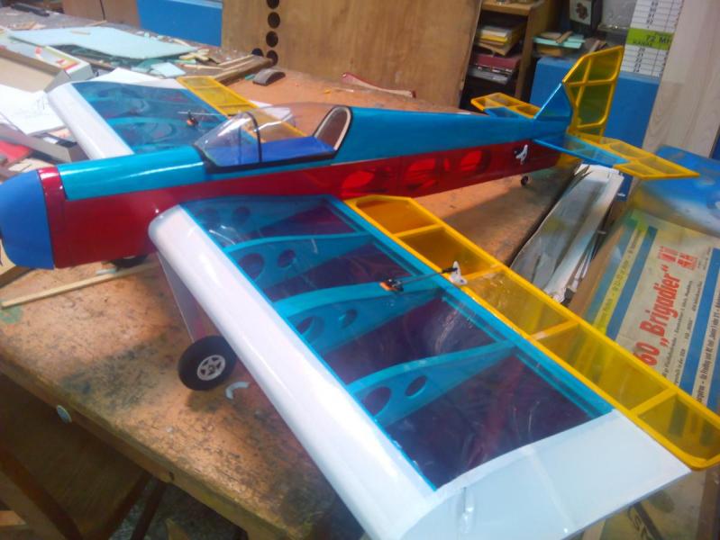

Francka Opublikowano 23 Października 2014 Opublikowano 23 Października 2014 Inspirowany przez Przemka zbudowałem sobie modelik na podstawie jego planu . Dzięki za udostępnienie , bo jestem mile zaskoczony jak fajnie się go budowało i pęknie lata Zdjęcia robione komórką ...... Kolorowy jak choinka na święta ale taka folie tylko udało mi się zdobyć w modelarni (resztki zdobyczne) Ulotnił go mój pilot oblatywacz i lata tak: Dzięki i pozdrawiam

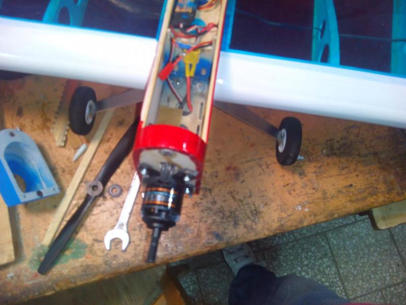

przemo Opublikowano 23 Października 2014 Opublikowano 23 Października 2014 Cieszę się bardzo że ktoś skorzystał i jest zadowolony ale oczywiście własności lotne zawdzięczamy Panu Dariuszowi Mularowi Franciuszku a jaka waga wyszła do lotu? Bardzo ciekawe "malowanie" wyszło takie kolorowe Regulator masz zamontowany na zewnątrz tak jak u mnie czy jest on obok odbiornika ? Tak pytam bo się kabelków nie mogę doliczyć

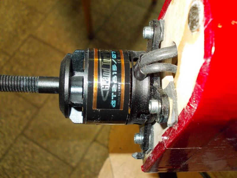

Francka Opublikowano 27 Października 2014 Opublikowano 27 Października 2014 Witam - do lotu waga 1230g co do regulatora to standartowe miejsce dla niego od spodu To co widać koło odbiornika to stary regulator służący jako BEC kupiłem używany Hobby King 40 A z uszkodzonym BEC -em Silnik mam EMAX 2815/07 i śmigiełko 10/6 Pozdrawiam

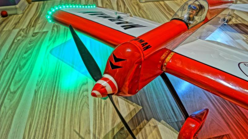

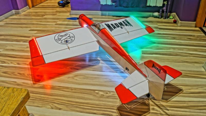

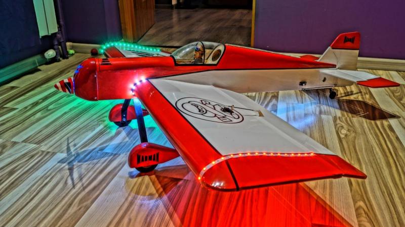

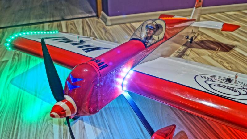

przemo Opublikowano 21 Grudnia 2014 Opublikowano 21 Grudnia 2014 Takie tam moje fotograficzne wypociny z Madmanem w roli głównej ... prezentacja oświetlenia w modelu
Kicior Opublikowano 22 Grudnia 2014 Opublikowano 22 Grudnia 2014 Naprawdę pięknie go zrobiłeś! !! Niby prosty schemat, ale wpada w oko!
Kicior Opublikowano 22 Grudnia 2014 Opublikowano 22 Grudnia 2014 Tylko co będziesz robił przez kolejne 3 miesiące :)
