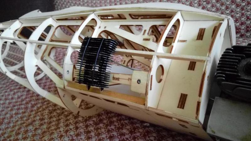

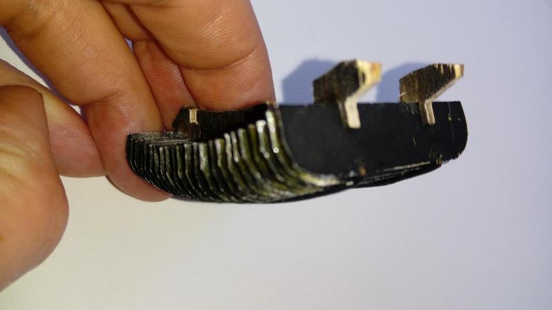

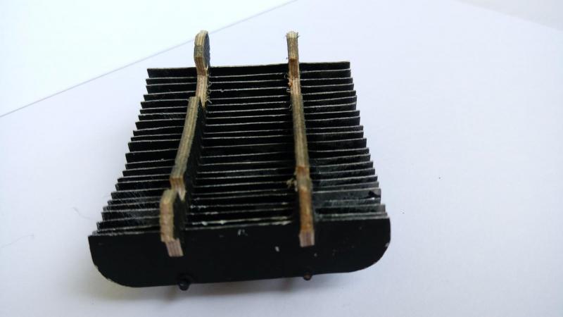

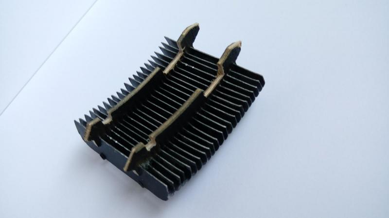

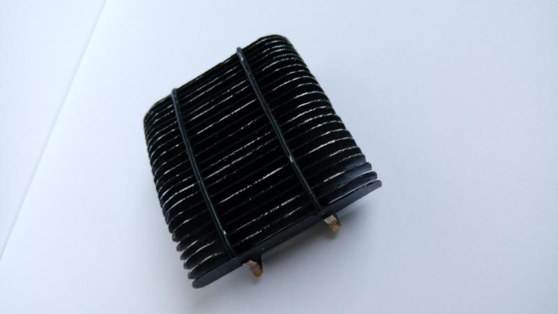

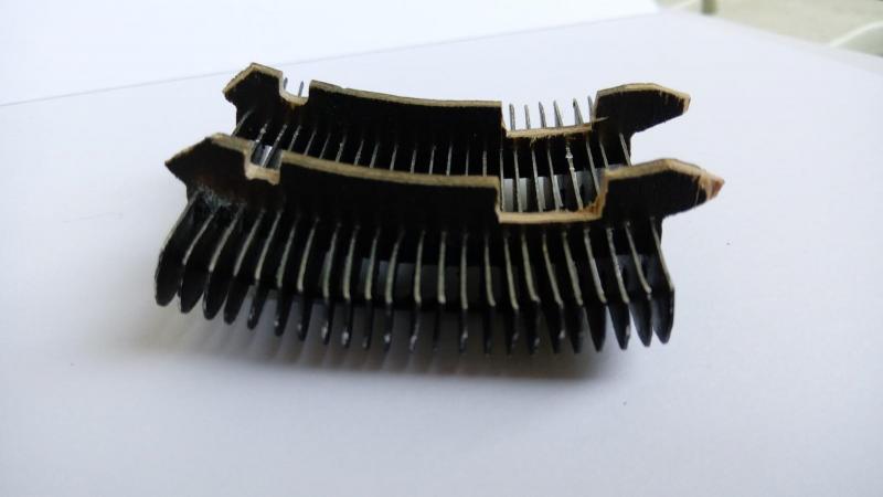

Bacacyl Opublikowano 10 Sierpnia 2018 Opublikowano 10 Sierpnia 2018 Chłodnica wyszła super , ale muszę donieść ,że w jedynym istniejącym egzemplarzu została oczyszczona z farby i jest obecnie w kolorze aluminium . Niestety ten proces chyba jej nieco zaszkodził bo cieknie okrutnie No to pochwalę się jeszcze z mojego zamiłowania do redukcji i detali ogólnie siadłem sobie i wydłubałem takie oto coś: 20180810_113912.jpg Chłodnica oleju. Myślę że fajnie wyszła...? Model jeszcze daleko w lesie ale zawsze to juz jakis detal gotowy. Wydaje mi się że zawsze to troszkę ładniej będzie wyglądalo, doda smaku całości.

Pit Opublikowano 15 Sierpnia 2018 Opublikowano 15 Sierpnia 2018 No to pochwalę się jeszcze z mojego zamiłowania do redukcji i detali ogólnie siadłem sobie i wydłubałem takie oto coś: 20180810_113912.jpg Chłodnica oleju. Myślę że fajnie wyszła...? Model jeszcze daleko w lesie ale zawsze to juz jakis detal gotowy. Wydaje mi się że zawsze to troszkę ładniej będzie wyglądalo, doda smaku całości. Chłodnica pięknie wyszła. Czego użyłeś? Cienka sklejka? Jak możesz to wrzuć fotkę z widokiem z boku.
merlin71 Opublikowano 15 Sierpnia 2018 Opublikowano 15 Sierpnia 2018 Żeberka są z cienkiej blaszki aluminiowej, z opakowania po wykorzystanym dezodorancie. Według tego co policzyłem na zdjęciach p-11 z muzeum w Krakowie 23szt. Porozcinałem je na paski, do skali 1:7 miały wymiar 4,5X1cm. Taką blaszkę bez problemu tnie się zwykłymi nożyczkami. Trochę opiłowałem te paski później, złożone w blok. Zaokrągliłem końce. Z cienkiej sklejki wyciąłem dwa półkola, następnie ponacinałem tak około co 2mm i w nich na CA osadziłem żeberka. Dwa łączniki na wierzchu żeberek to kabelek odpowiedniej średnicy przyklejony na CA. Całość pomalowana, później przetarta papierem ściernym, żeby wydostało się aluminium i wyglądała "starzej" i bardziej realistycznie. Waży 11g. Wieczorem dorzucę fotkę.
