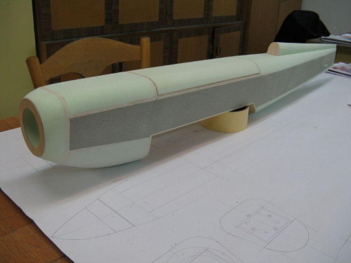

kesto Opublikowano 3 Listopada 2010 Autor Opublikowano 3 Listopada 2010 Boki kadłuba wycięte są z pianki 5mm i oklejone w części przedniej balsą 1mm.
kesto Opublikowano 4 Listopada 2010 Autor Opublikowano 4 Listopada 2010 Doklejony przód kadłuba oraz dół i wstępnie szlifowany. Dodatkowo wzmocniłem tył balsą 1mm w miejscu mocowania statecznika poziomego.
kesto Opublikowano 5 Listopada 2010 Autor Opublikowano 5 Listopada 2010 Oszlifowany przód. Widać dość nietypowy przekrój kadłuba, ale ten typ tak miał. Środkowa część kadłuba będzie mocowana na magnesach z oczywistych względów. Doklejony tył kadłuba. Wcześniej zamocowałem bowdeny do napędu steru kierunku i wysokości.
Nielot Opublikowano 5 Listopada 2010 Opublikowano 5 Listopada 2010 No no, ładne tempo prac :shock: i konstrukcja niezatapialna.
kesto Opublikowano 5 Listopada 2010 Autor Opublikowano 5 Listopada 2010 A jakże - tył Panie - hermetyczny :wink:
Wojtass_nt Opublikowano 5 Listopada 2010 Opublikowano 5 Listopada 2010 Super czysta robota! Jest na co popatrzeć.
kesto Opublikowano 6 Listopada 2010 Autor Opublikowano 6 Listopada 2010 Po doklejeniu "garba" za kabiną zaczyna nabierać kształtów. Chwyt powietrza do silników też robi swoje.
