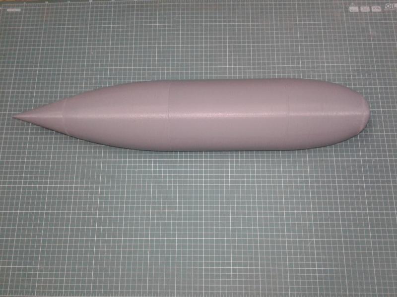

RobertK Opublikowano 19 Stycznia 2019 Autor Opublikowano 19 Stycznia 2019 Witam wszystkich zainteresowanych tematem, jeśli tacy jeszcze są Budowa modelu troszkę się przeciągnęła i trwa już 10 rok Ostatnio poczyniłem mały kroczek na przód. Mianowicie dzięki pewnemu koledze z forum udało się wydrukować kopyto zbiornika paliwa. Może latem uda się w końcu oblatać Panther-a

japim Opublikowano 20 Stycznia 2019 Opublikowano 20 Stycznia 2019 Witam wszystkich zainteresowanych tematem, jeśli tacy jeszcze są Budowa modelu troszkę się przeciągnęła i trwa już 10 rok Ostatnio poczyniłem mały kroczek na przód. Mianowicie dzięki pewnemu koledze z forum udało się wydrukować kopyto zbiornika paliwa. Może latem uda się w końcu oblatać Panther-a Wyszedł superowo . To rozumiem po sklejeniu, ale przed wyprowadzeniem powierzchni na gotowo?
RobertK Opublikowano 20 Stycznia 2019 Autor Opublikowano 20 Stycznia 2019 Tak, to zaraz po sklejeniu. Jeszcze odrobinę szlifowania plus podkład i kopyto będzie gotowe do odformowania.

kesto Opublikowano 21 Stycznia 2019 Opublikowano 21 Stycznia 2019 Tak, to zaraz po sklejeniu. Jeszcze odrobinę szlifowania plus podkład i kopyto będzie gotowe do odformowania. Niech kolega wydrukuje ci drugi zbiornik i będziesz miał komplet bez potrzeby robienia formy.
RobertK Opublikowano 21 Stycznia 2019 Autor Opublikowano 21 Stycznia 2019 Paweł, wiedziałem że w kwestii Panther-a na Ciebie można liczyć Krzysztof, też o tym myślałem, ale zdecydowałem że wykonam je bardziej tradycyjnie.
