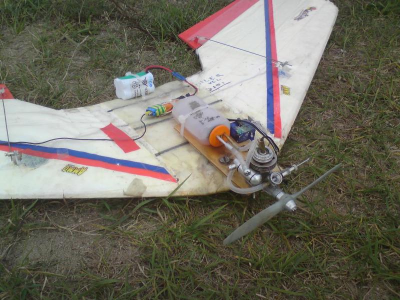

Marcin K. Opublikowano 21 Sierpnia 2012 Opublikowano 21 Sierpnia 2012 A oto moja wariacja na temat Kilera:) Silnik rosyjski AMD nie mam pojęcia jaka pojemność. Coś koło 0.8-1ccm śmigło 6x3 ale dostanie większe bo lata na rzęsach. Zrobie testy na 6x4 oraz 7x3 Świetny dźwięk w powietrzu. Taka przerośnięta pszczółka
