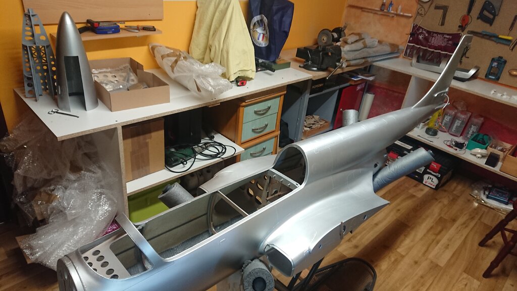

Witam

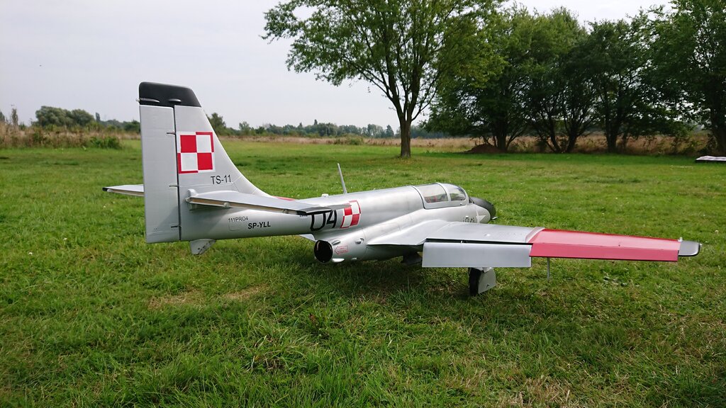

Kolejna Iskra na ukończeniu.
Marcin jest skromny, więc ja pozwalam sobie wkleić
zdjęcia z postępów.
Jeszcze kilka zdjęć i filmiki w tym temacie.
/pfmrc.eu/topic/46352-sulechów-cigacice/page/14/
pozdrawiam Piotrek

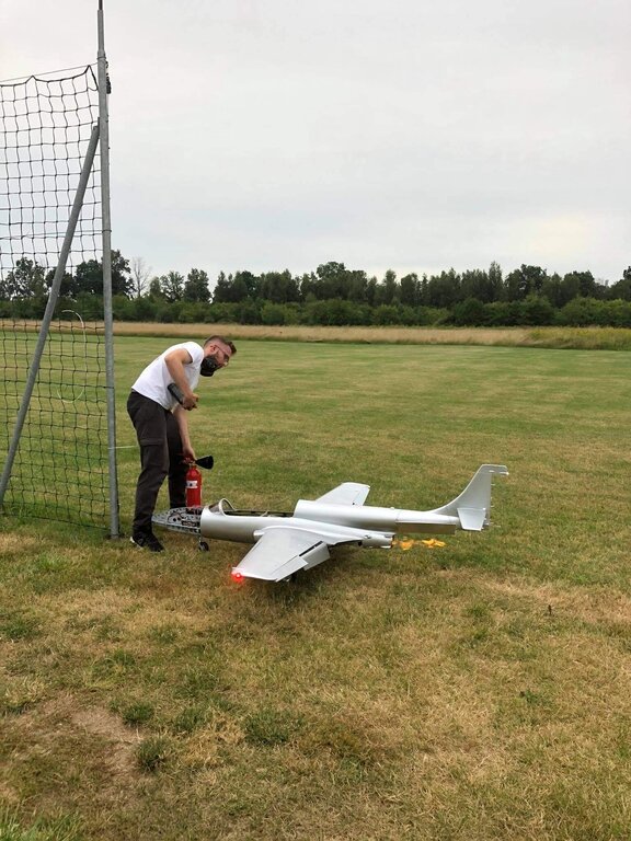

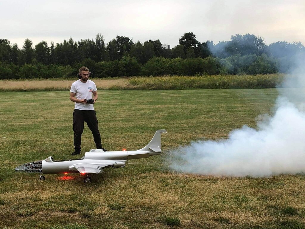

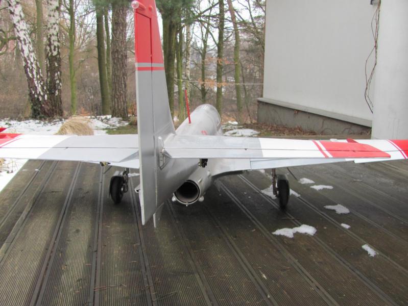

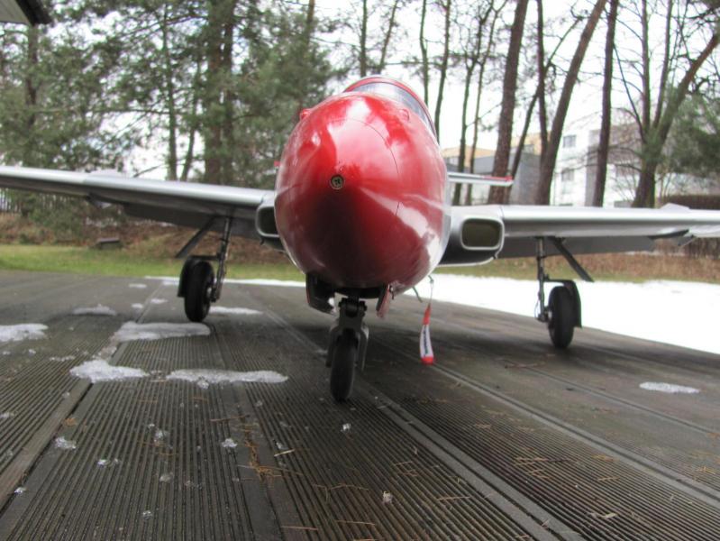

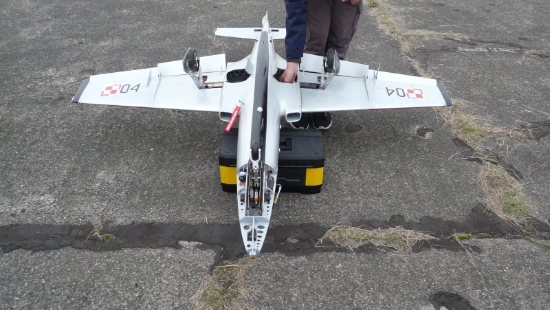

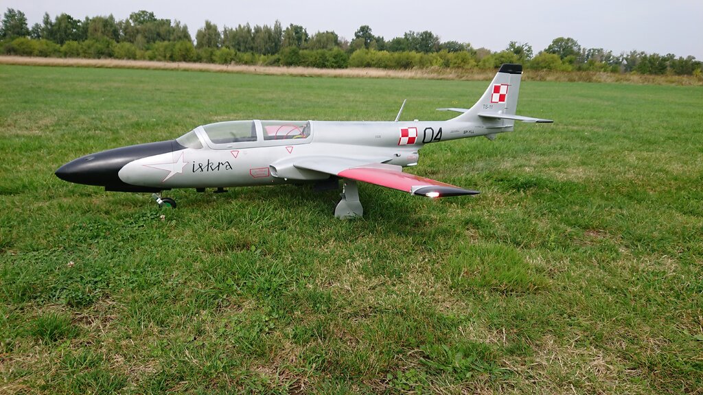

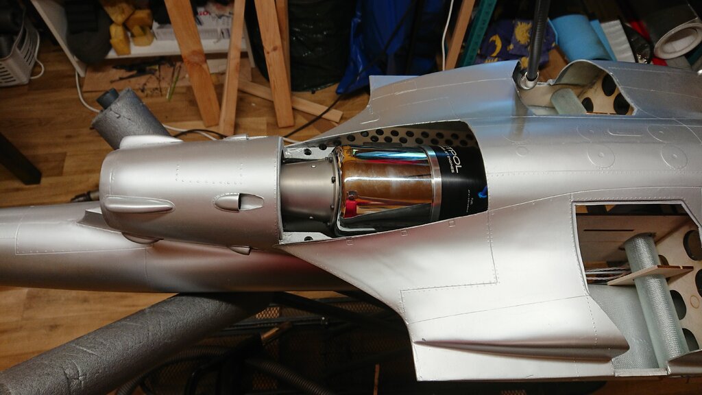

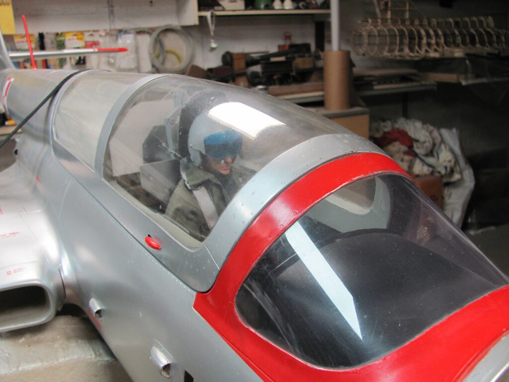

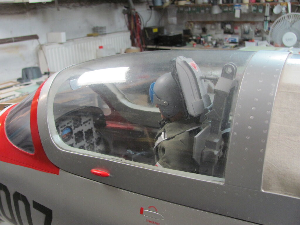

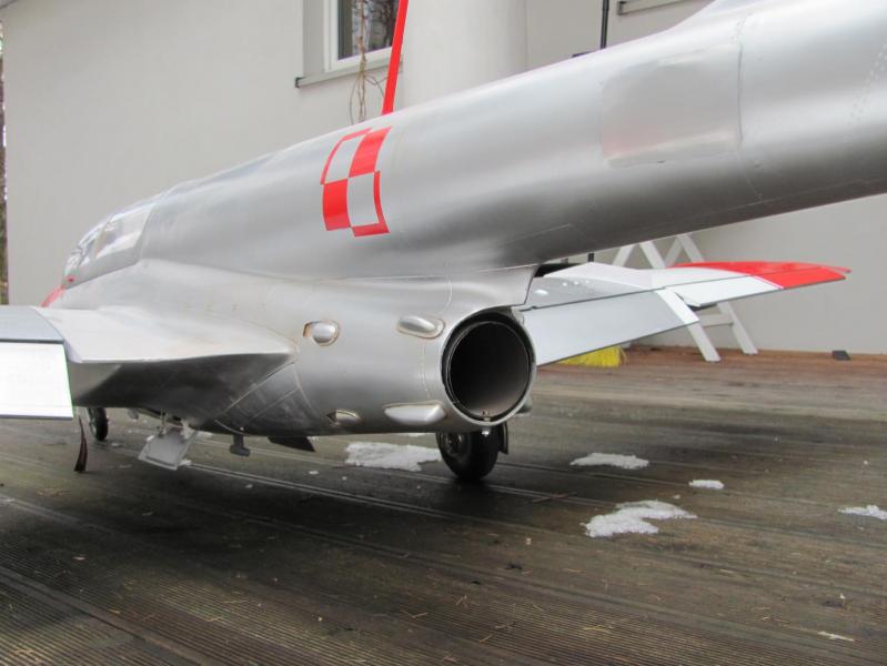

Marcin,  rewelacyjne zdjęcia ! Napisz coś więcej jakie podwozie zastosowałeś ? Z uwagi na zastosowana turbinę i ile musiałeś doważyć model ?  Widzę że stosujesz ekran do rozruchu ..?

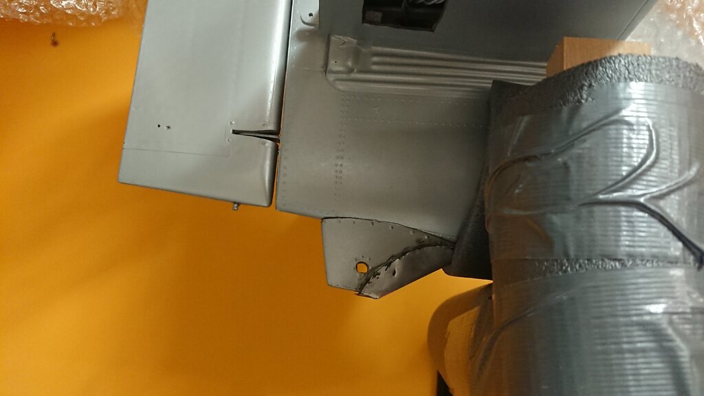

Mechanizm electron, golenie od behotec, co do wyważenia pcham wszystko do przodu (akumulatory, pompa dymu i powerbox) są w nosku. Ekran był tylko do pierwszych rozruchów, w obawie jak by coś miało się opalić, teraz już nie stosuję i nic się nie opala. Problem był tylko z tą podpórką DSC_6050.thumb.JPG.32cff2f4aa1ad58e1142e1953f119c23.JPGbo się podpiekała, ale okleiłem ją blaszką aluminiową z puszki i jest teraz ok.

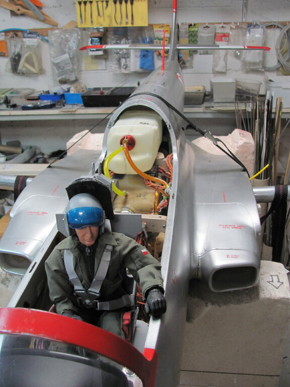

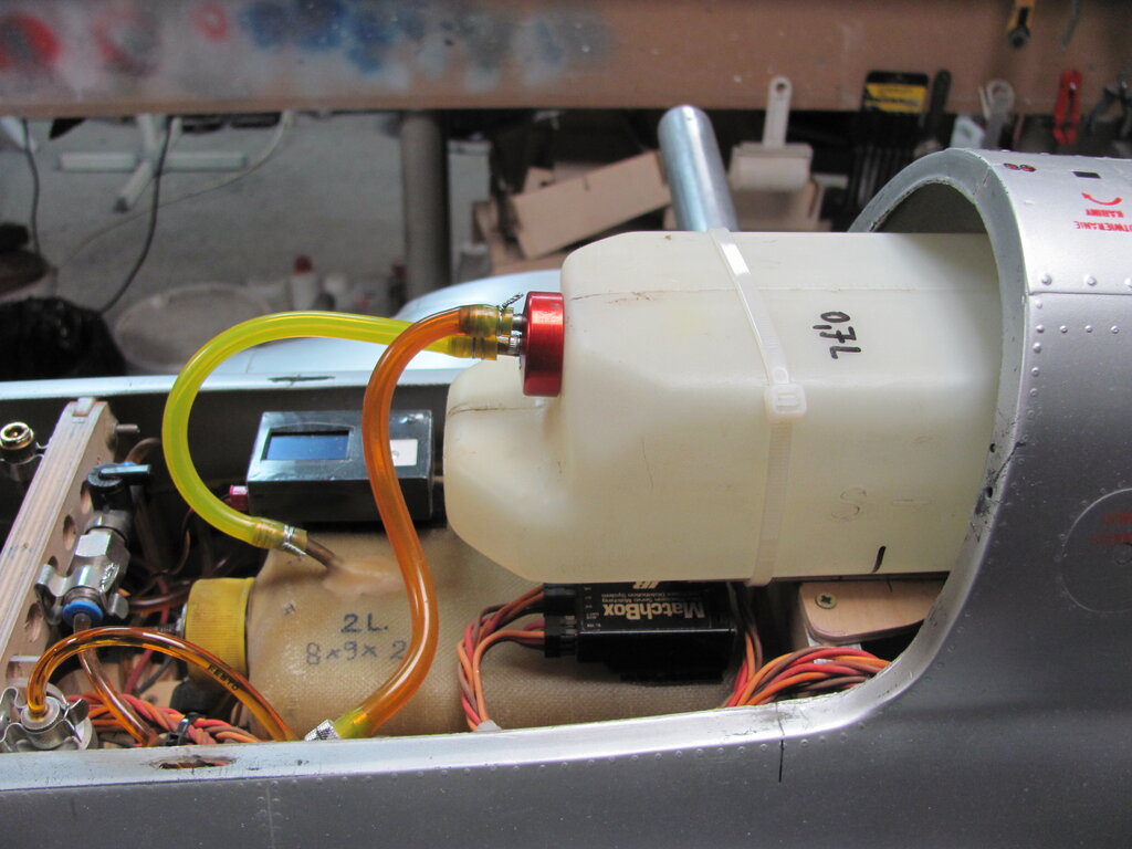

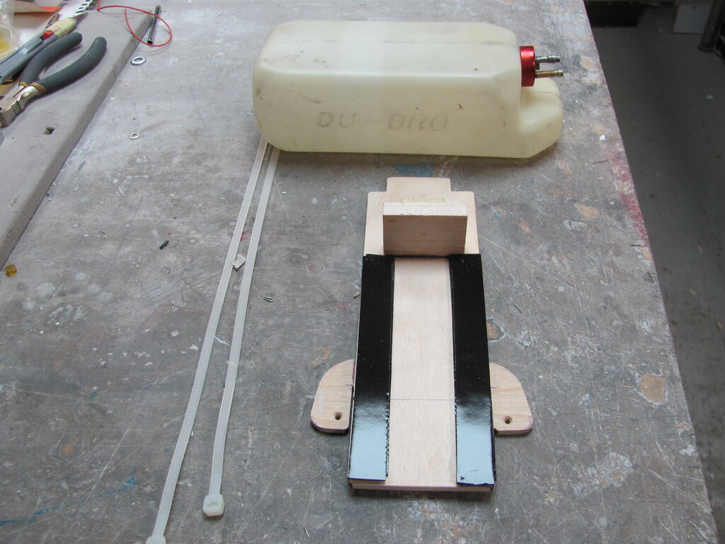

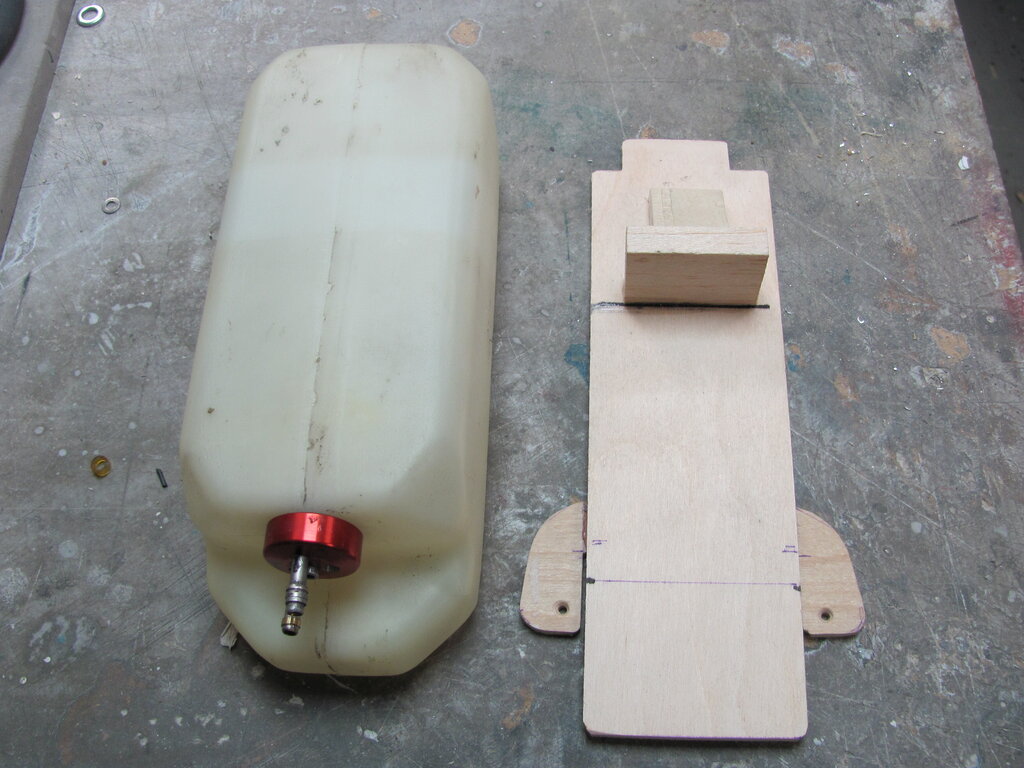

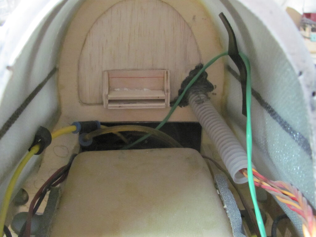

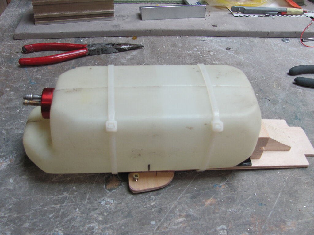

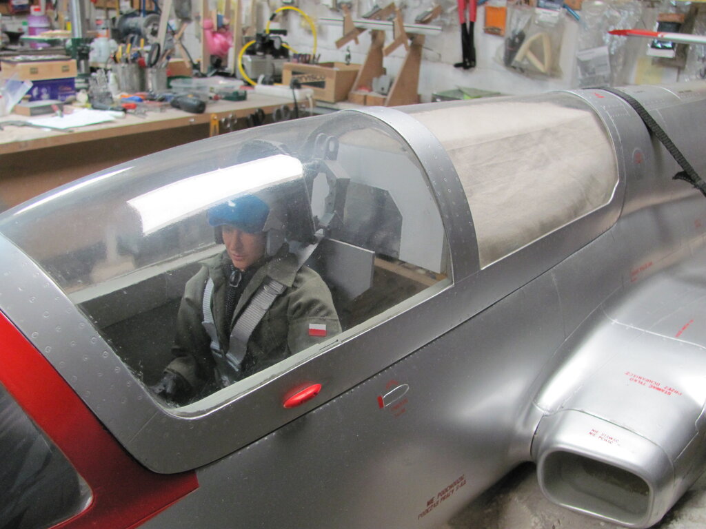

POSTANOWIŁEM  DODAĆ DODATKOWY ZBIORNIK PALIWA O POJEMNOŚCI   0,7 LITRA   ,  PONIEWAŻ   NA  2 LITROWYM    ZBIORNIKU   GŁÓWNYM
  LOT TRWA  OKOŁO  6 MINUT  A  LĄDOWANIE  JEST NA OPARACH.

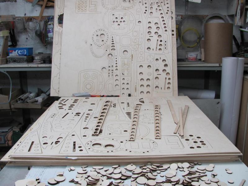

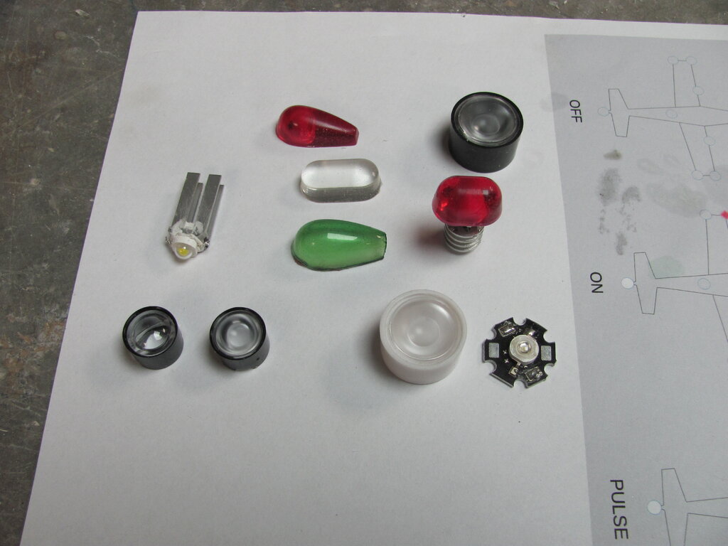

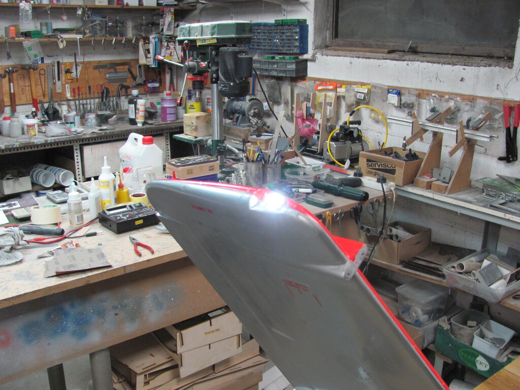

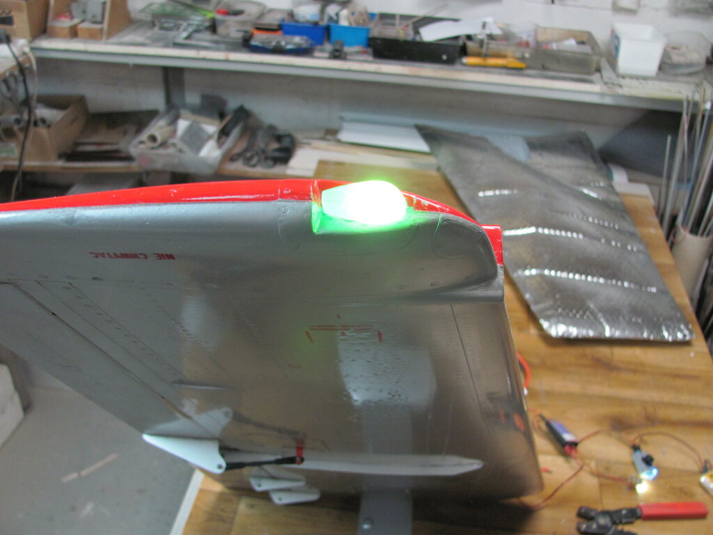

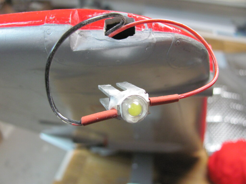

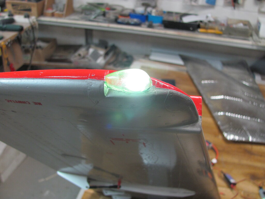

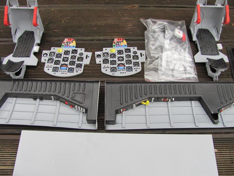

Postanowiłem  trochę odpocząć od   Mirage"a   ,  i  zabrałem  się   za wykonanie  oświetlenia  do Iskry .  Z  widniejących na zdjęciu  elementów
mam  zamiar  coś  sklecić.
