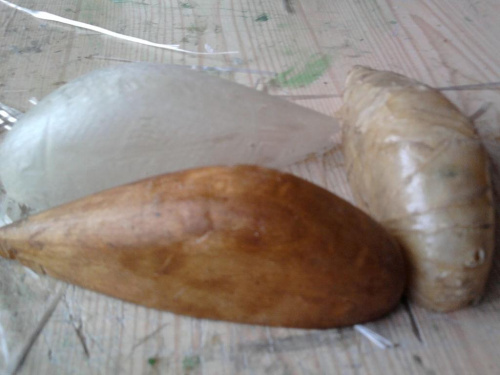

sak122 Opublikowano 24 Marca 2011 Autor Opublikowano 24 Marca 2011 Hej, podczas małej przerwy w budowie modelu, wziąłem się za wykonanie kapci na koła, w tym celu zrobiłem najpierw z klocka bukowego wzór,następnie zrobiłem forme laminatowa, a reszta to juz: Teraz tylko podszpachlować, przeszlifować, i można malować na szaro kapcie.
Marek:D Opublikowano 24 Marca 2011 Opublikowano 24 Marca 2011 następnie zrobiłem forme laminatowaJa tu żadnej formy nie widzę. Miałeś na myśli formę negatywową? Moim zdaniem szpachlowanie takich kapci w modelu tej wielkości to błąd. Powinny one być wykonane bezpośrednio z negatywu, żeby właśnie uniknąć szpachlowania i zbędnej wagi. W tak małym modelu ma to duże znacznie. Ja nawet do modelu 2,2m specjalnie zrobiłem formy, choć to kosztowna sprawa i były praktycznie na raz, ale zawsze urwałem parę gram. To chyba mój ostatni post w tym temacie, bo szkoda mi nerwów i pisania na próżno, skoro ktoś olewa moje posty(mam tu na myśli wystawienie modelu na allegro i dalszą - niestety niezmienną postawę użytkownika sak122). Powodzenia w budowie.
