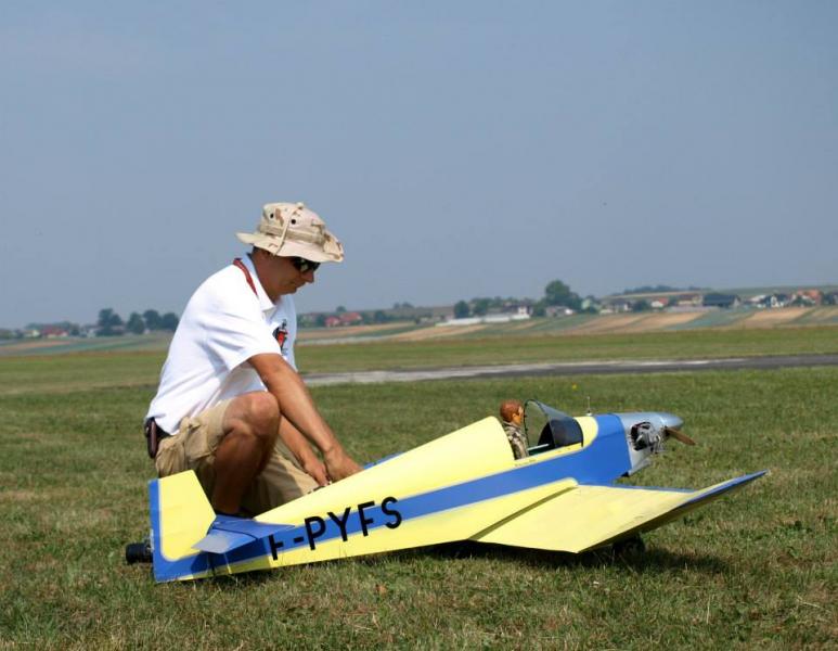

Witam w temacie po trzech latach. Co nowego? A no to, że zbudowałem jednak trzeciego Jodela.
Tym razem pełna makieta w skali 1:3,5. Jeszcze niedokończony - brakuje owiewek, makietowych kół, makietowych goleni, rur wydechowych, tabliczek znamionowych, i tym podobnych drobiazgów, ale już lata. Pilot wypożyczony. Zwykle lata w akrobacji, więc lot takim samolotem trochę go nudzi - co widać na załączonym obrazku.

Faktycznie- pilot chyba nawet popadł w "deprechę", albo jeszcze gorzej- lata na pamięć, bez patrzenia.
Gratulacje- piękne modele! Zbudowałem kiedyś malutkiego jodelka ze styropianu (pokrycie z bibułki kolorowej) na silnik CO2, ale twoje, to prawie prawdziwe samoloty, tylko mniejsze.
