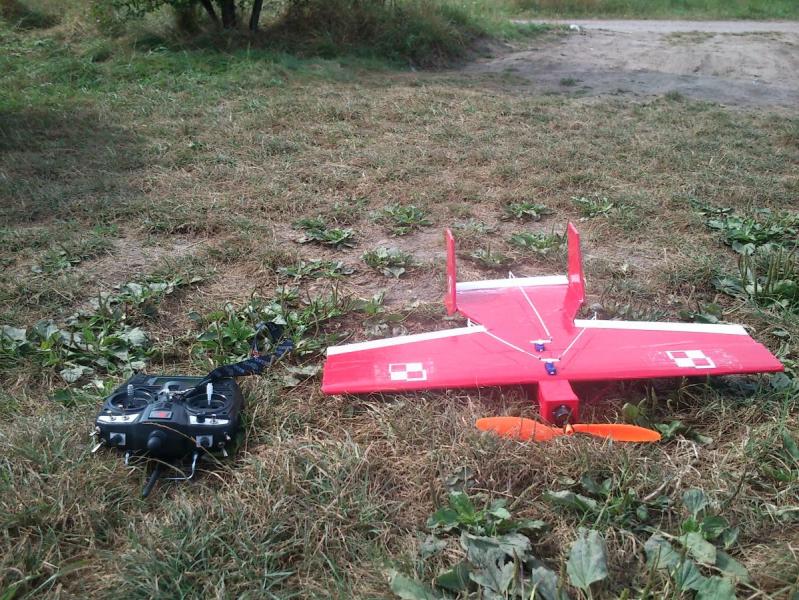

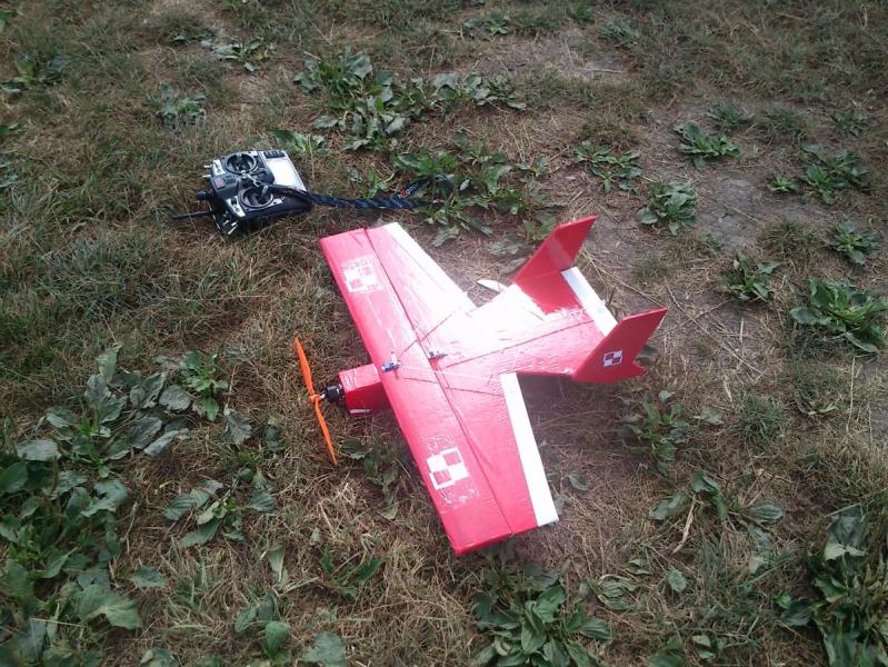

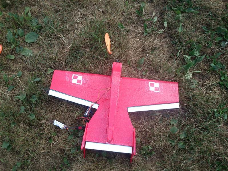

mr.suchy Opublikowano 13 Sierpnia 2013 Opublikowano 13 Sierpnia 2013 Pierwszy lot mam za sobą, szkoda że wybrałem złą pogodę Z tego co podawało meteo.pl średnia prędkość wiatru 5m/s a w porywach do 15m/s więc chyba za dużo jak na brak umiejętności i taki model. Starałem się lecieć na pół gwizdka, pół mocy. Obecnie muszę naprawić dziób bo trzyma się na samej taśmie pakowej. Uwagi mile widziane :D Film: http://www.youtube.com/watch?v=_4Nrv1SPEY4
idfx Opublikowano 13 Sierpnia 2013 Opublikowano 13 Sierpnia 2013 z ciekawości zapytam, nogi się trzęsły ?? widać, że wiatr go poderwał ostro, ale wydaje mi się że później przeciągałeś i zaczął robić pętle. Albo za mało wyważony na przód, albo za bardzo ciągnąłeś ster wysokości. Ważne, że "pierwsze koty za płoty" i za szybko się nie zniechęcaj, bo to pewnie dopiero początek podobnych incydentów :) Będzie ok, ale przy takim wietrze wiele nie zdziałasz. Nooooo i przestań grać na PS3 Pozdrawiam !
