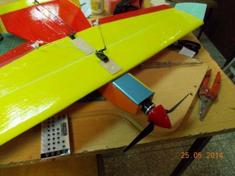

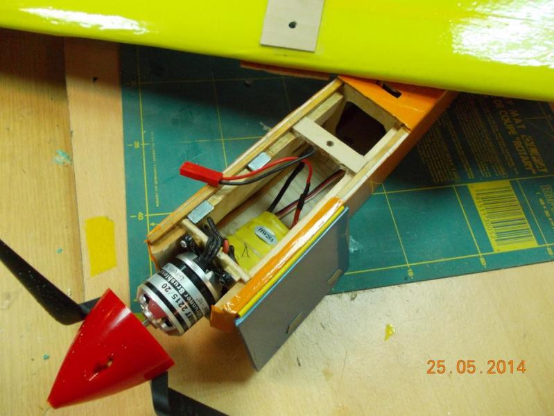

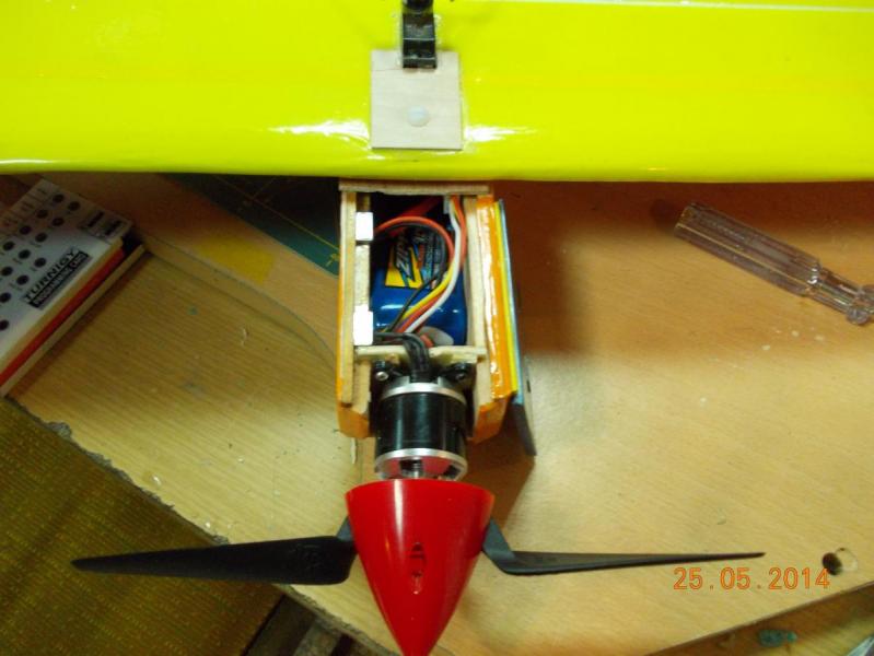

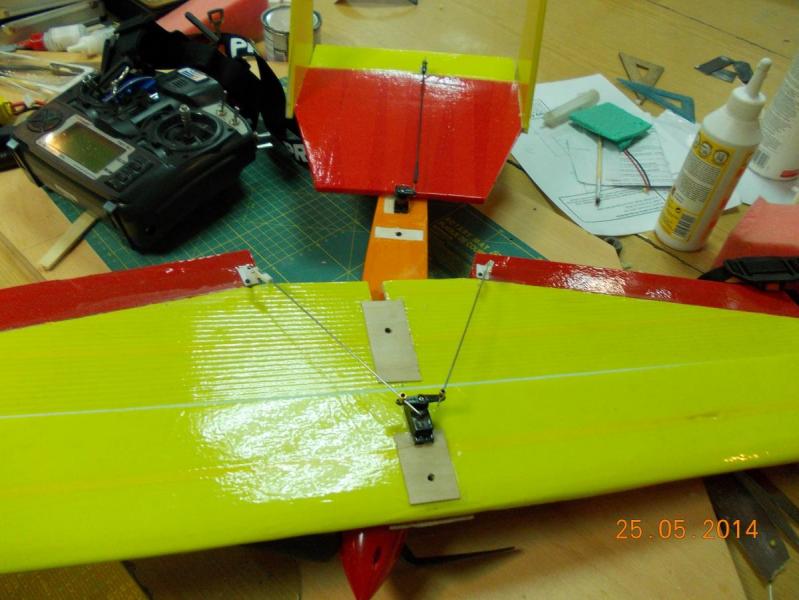

Francka Opublikowano 30 Maja 2014 Opublikowano 30 Maja 2014 Odnowie trochę temat po kilku ciężkich lądowaniach kadłub mojego FunBata zrobił się miękki , postanowiłem zrobić go z balsy i sklejki oto efekt. Trochę szerszy ładnie mieści akumulatorek skrzydełko przykęcane na plastikowe śrubki łatwe do wymiany I składane śmigiełko a tak lata - lądowanie pokazało że trzeba wzmocnień na stateczniku pionowym

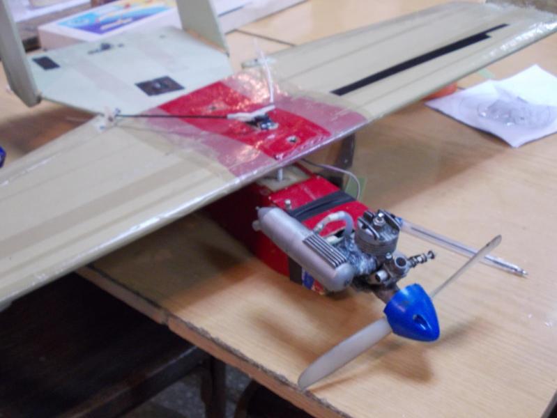

Francka Opublikowano 24 Stycznia 2015 Opublikowano 24 Stycznia 2015 Ciekawostka "FunBat" z silnikiem spalinowym 2,5 cm czyli mała modyfikacja . Kręcone telefonem jakość nie za bardzo

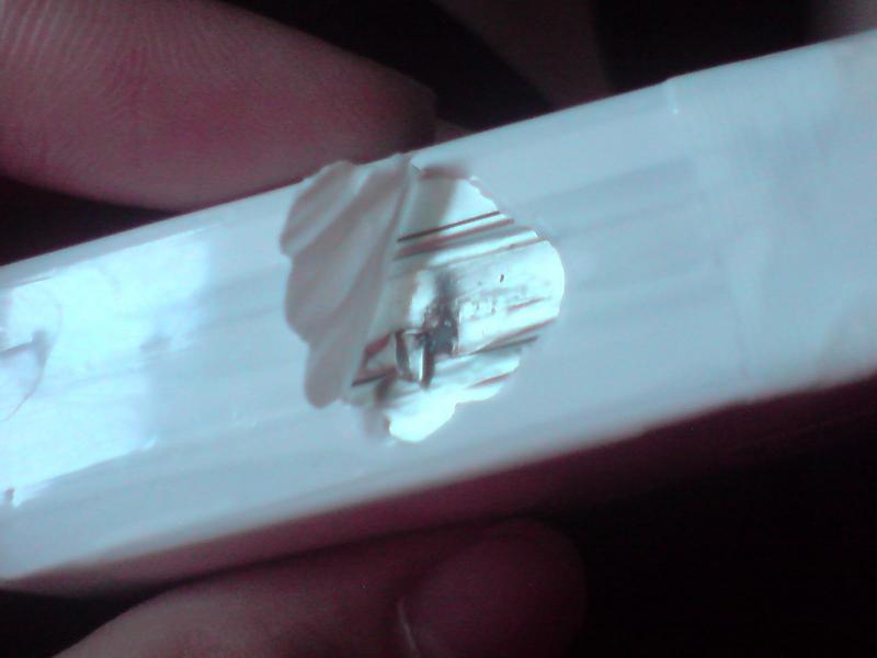

Kolikon Opublikowano 3 Lipca 2015 Opublikowano 3 Lipca 2015 Nie chciałem pisać posta pod postem, ale chyba po takim czasie to już nie jest łamanie regulaminu... Pierwsze loty odbyte, 4 kraksy zaliczone. Samolot do generalnego remontu. Lata perfekcyjnie, ale co z tego, skora ja nie potrafię... Dwa dźwigary w skrzydłach spełniły swoje zadanie, bo przy każdym „lądowaniu” spadałem bokiem, a skrzydła są nienaruszone. Kadłub rozbity, chociaż o dziwo wytrwał bardzo długo. Nawet śmigło w całości. Jedyny problem z akumulatorem. Po ostatniej kraksie miał zdarty kawałek folii i dziurę w metalu (tj. na zdjęciu), tak, że widać chemikalia. Od około 2h nic się nie dzieje, prąd spokojnie trzyma - jak gdyby nigdy nic (oprócz tego, że śmierdzą te chemikalia). Dziurę zakleiłem taśmą klejącą, żeby nie parowały. Nie puchnie, nie ma zamiaru wybuchać. Czytałem, że po takim uszkodzeniu akumulator przez jakieś pół godziny działa normalnie, a później już się pali. U mnie minęły 2h i nic się nie dzieje. Czy jeśli jeszcze nic się nie stało, to czy po dopiero kilku dniach może się to ujawnić?
Krzysiek M Opublikowano 3 Lipca 2015 Opublikowano 3 Lipca 2015 Jak nie chcesz mieć pożaru w domku , to wyrzuć ten lipol ..

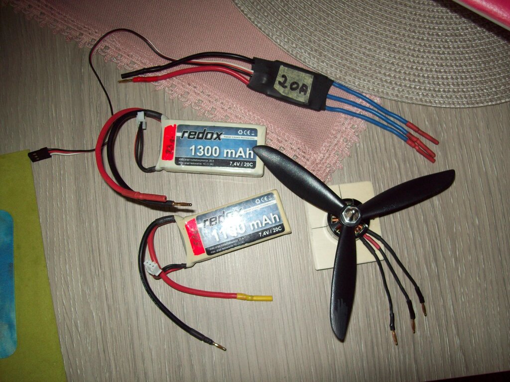

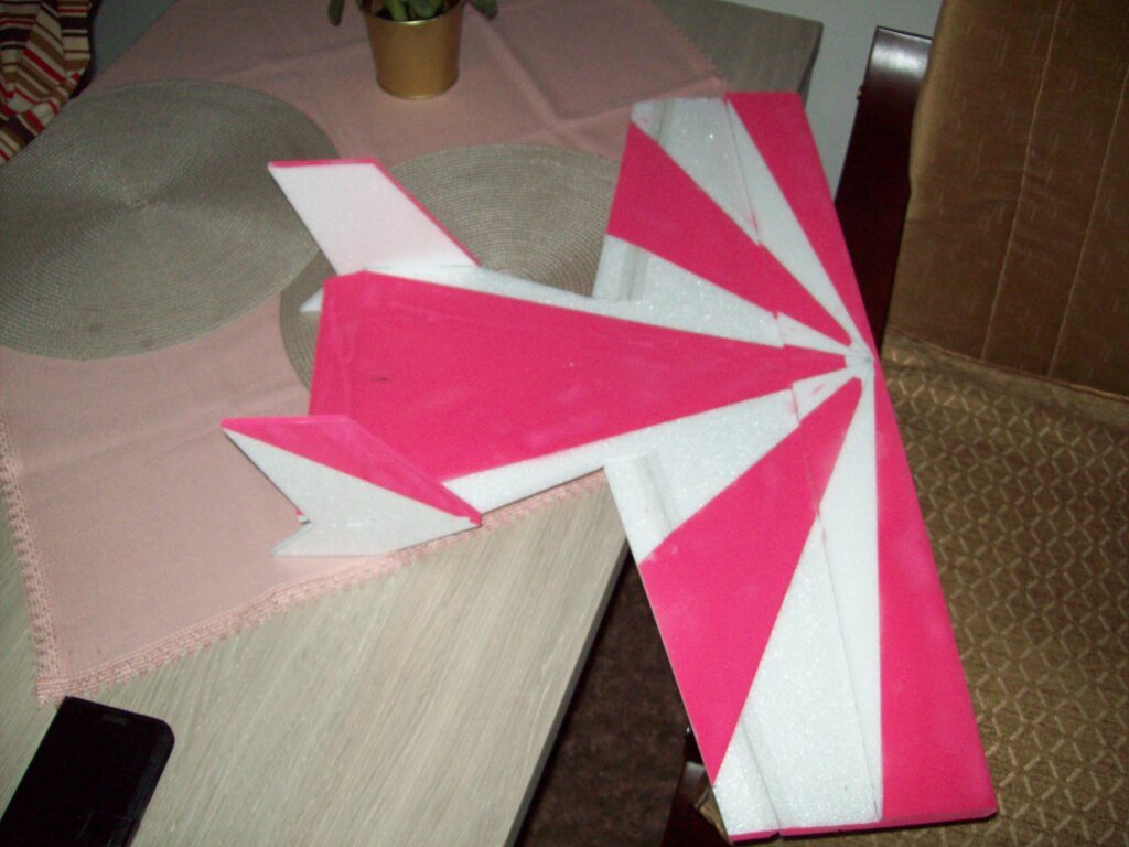

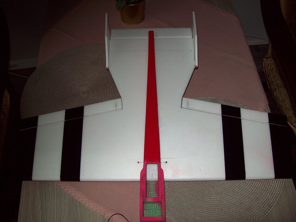

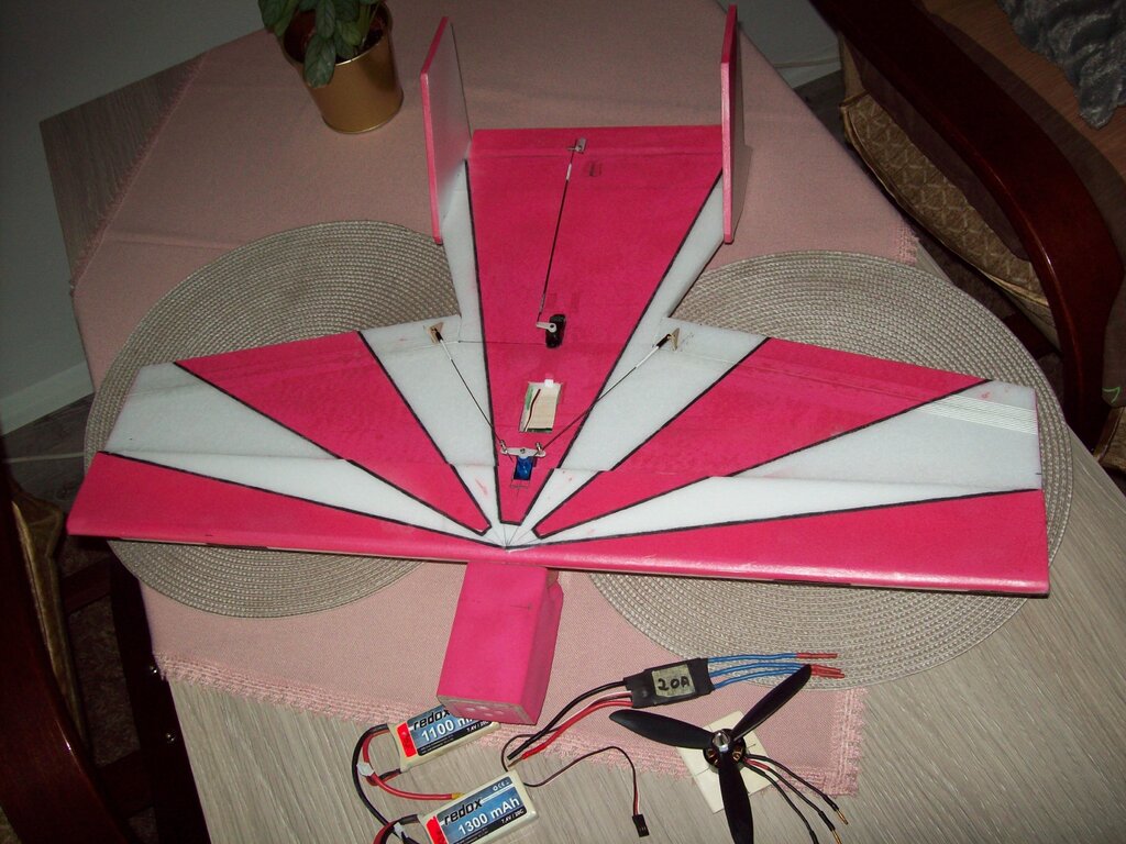

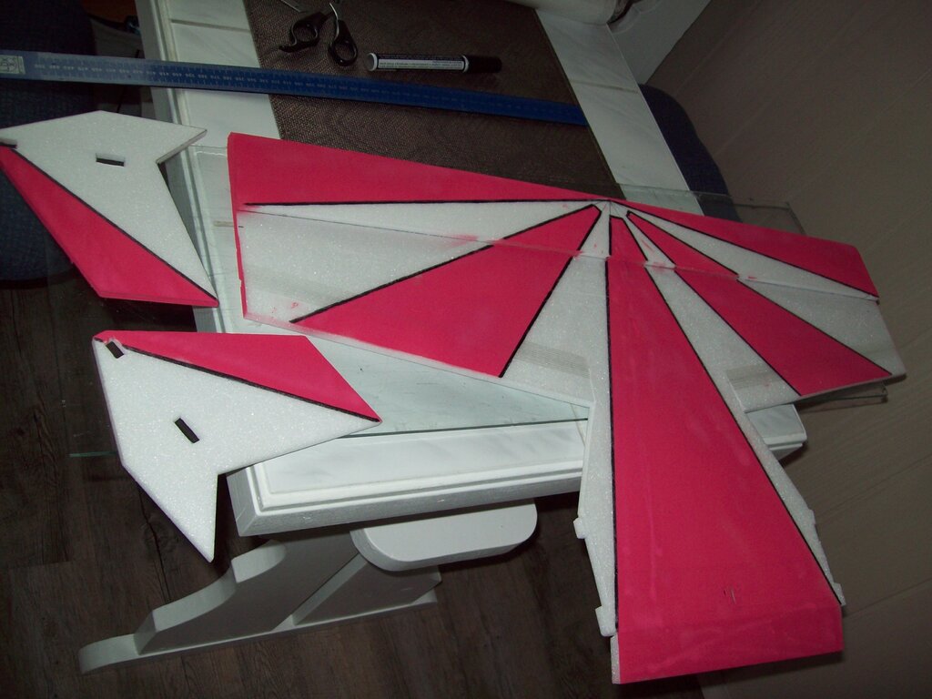

mayster8405 Opublikowano 29 Sierpnia 2021 Opublikowano 29 Sierpnia 2021 Z racji tego, że po szpitalu praktycznie nie ruszam się z domu ,a nuda mnie zabija, postanowilem z materiałów które mam, wskrzesić temat tego modelu. Model jest prosty i z tego co oglądałem lata doskonale. Model został wycięty z depronu 8m/m / wg planów 6m/m/, wyjątek winglety i pas przedni natarcia z 6-ki.Zawiasy wykonałem z taśmy klejącej wzmocnionej włóknem szklanym. Kadłub wykonałem z pianki 6m/m "podkłady" z przedłużonym dziobem o 3cm. Kadłub i cały model od góry trysnąłem lakierem '"chyba to wodny " i wszystko zaprasowałem folią od Marka Rokowskiego. Sam goły model waży 74gramy. Model chcę napędzać silnikiem 2204/2300kv / wg instrukcji ciąg ok 400 gram /, śmigłem 3 łopatowym 6x4.5, reglem 20A i pakietami 2S 1100 lub 1300. Sumując całość wychodzi mi -silnik 35gram -regiel 27 gram - odbiornik 7 gram - serwa 18gram - model 73 gramy w sumie 159gram Do lotu; w wariancie 1-szym z pakietem 1100mAh -218 gram w wariancie 2-gim z pakietem 1300mAh -232 gram Mam pytanie do kolegów którzy go robili ; -czy to wyposarzenie będzie pasować, bo oglądając inne prace ,silniki macie mocniejsze - jak rozmieszczono regulator i pakiet w modelu bo kadłub jest wąski . - czy stosowaliście jakiś " balast" aby wyważyć model / CG 44m/m od natarcia/ Model nie jest sklejony w całość i czekam na opinie. 1

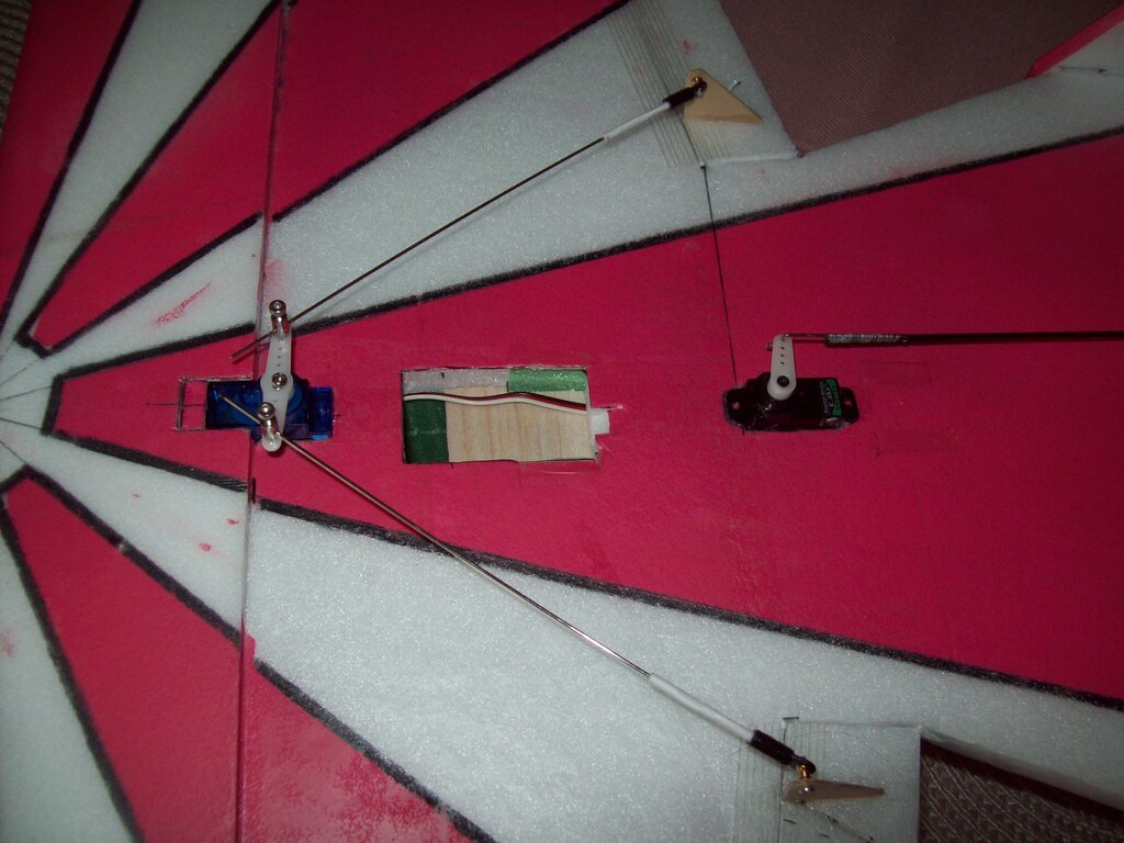

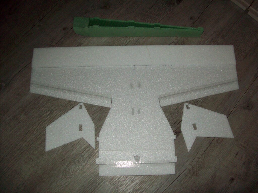

Osa Opublikowano 30 Sierpnia 2021 Opublikowano 30 Sierpnia 2021 W 2012 roku gdy jeszcze miałem dostęp do plotera termicznego wyciąłem sobie takie coś, wczoraj będąc w piwnicy okazało się, że to dalej leży w pudełku.
RobRoy Opublikowano 30 Sierpnia 2021 Opublikowano 30 Sierpnia 2021 mayster8405 Jak kolega napisał powyżej - dobrze jest przedłużyć kadłub żeby można było wyważyć lżejszym pakietem - w tedy być może silnik uciągnie model. Dlatego kadłub można zrobić nowy, dłuższy i szerszy z przodu, żeby wszystko upchać Śmigło - zastosowałbym dwu łopatowe z piastą Prop Saver - zaoszczędzisz śmigła, Ale zawsze miej w zapasie ... ? Sorry - teraz zobaczyłem na fotkach że kadłub przedłużony. Proponuje jednak prop-saver ... Ja miałem mocniejszy silnik , ale nie latałem na ful...
