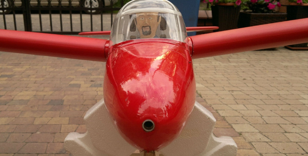

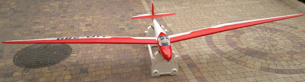

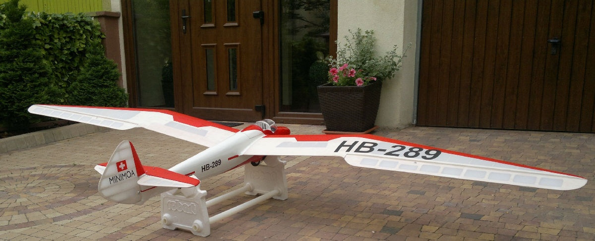

wojcio69 Opublikowano 17 Lipca 2013 Autor Opublikowano 17 Lipca 2013 Dawno się nic tutaj nie działo więc... Otóż, wózek jaki robiłem do samodzielnych startów Minimoa sprawdza się na trawiastych kortach tenisowych i twardym, płaskim podłoży typu asfalt, płyta betonowa itp. Na łąkach na których latam to nieporozumienie. Podpatrując jak startują jet'y wykombinowałem to co poniżej. (kliknij na rysunek - lepiej widać) Postaram się jutro wstawić fotki tego ustrojstwa. Zastanawiam się czy pierwszy start z tej platformy zrobić przed Wilczymi Laskami, bo w razie W nie zdążę Minimoa odbudować do pikniku.

wojcio69 Opublikowano 19 Lipca 2013 Autor Opublikowano 19 Lipca 2013 Dzięki Piotr za info. Dokładnie taką samą zrobiłem z białych rur PCV 1/2'' tylko moja ma 2m, bo sam kadłub mierzy 1,3m.

wojcio69 Opublikowano 30 Sierpnia 2013 Autor Opublikowano 30 Sierpnia 2013 No i nadejszła wiekopomna chwila, czyli dojrzałem do wystrzelenia Minimoy z gumy. Konstrukcja z jakiej startuje jest zrobiona z rurek PCV białych i prezentuje się tak http://www.youtube.com/watch?v=B8b0uALckyw Ponieważ na loty chodzę sam i nie dlatego, że tak lubię, po prostu mam to w pakiecie gratis, start był filmowany ze statywu http://www.youtube.com/watch?v=TmjocTMl2hI Po podłączeniu elektroniki przyszła pora na opanowanie emocji ale... kiedyś musi być ten pierwszy raz http://www.youtube.com/watch?v=VtjdLRBhAy0 No i guma została zwolniona Wyobrażenia o strzelaniu z gumy po sprawdzeniu tego w rzeczywistości posypały się jak domek z kart http://www.youtube.com/watch?v=danEt4xJ0UQ Zdecydowałem się naciągnąć gumę do maksymalnego naprężenia. No prawie maksymalnego http://www.youtube.com/watch?v=TG6BUf5woIE Włączenie silnika musi nastąpić zdecydowanie wcześniej http://www.youtube.com/watch?v=T3jbEUz5ziM No i się udało. Po analizie nagrań w domu nasunęły mi się pewne skojarzenia. 1. Guma chyba powinna być dłuższa albo żyłka. Naprężenie przy starcie pokazywało na wadze niecałe 15kg. Teoretycznie starczy tylko mogłoby trochę dłużej ciągnąć. A może hak powinien być bardziej z przodu :roll: 2. Wbijając konstrukcję w ziemię muszę pamiętać, że wbijając "nogi" pod kątem zmienia się odległość na długości prowadnicy. 3. Chyba niepotrzebnie przy starcie trzymam lekko podniesiony ster wysokości. P.S. Ale tu jest coś po...ne. Dwa filmy wstawia a pozostałe cztery nawet linku do strony nie chce wstawić. Może któryś z modów to wyprostuje? Enter też nie przenosi mnie do nowej linii.
