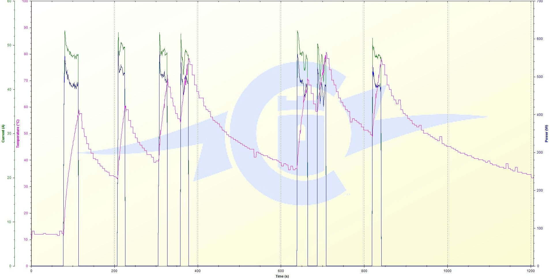

piotralski Opublikowano 12 Listopada 2013 Opublikowano 12 Listopada 2013 Zacząłem dziś szczegółowo analizować logi i troszkę martwi mnie temperatura regla.... Martwić się tym dalej, czy zostawić jak jest?
Konrad_P Opublikowano 12 Listopada 2013 Opublikowano 12 Listopada 2013 Hm... 80* trochę to dożo zwłaszcza, że tą temperaturę uzyskuje w bardzo krótkim czasie. Piotr przypomnij co to za regulator, bo coś nie mogę znaleźć. Używam w swojej Minimoa Super Brain 80A. W logach które sprawdzałem nigdy nie miałem więcej niż 50*. Jak dłużej polatasz na silniku to możesz ugotować regulator. Ja bym na próbę wstawił coś innego.
wojcio69 Opublikowano 12 Listopada 2013 Autor Opublikowano 12 Listopada 2013 wow, trochę dużo te 80 stopni. Podaj nazwę silnika, regulatora i dane śmigła.
RobertK Opublikowano 12 Listopada 2013 Opublikowano 12 Listopada 2013 Z loga wynika że regulator jest firmy Castle Creations .Z moich doświadczeń z serią Phoenix ICE-2 HV wynika że znoszą dość wysokie temperatury. Zdecydowanie jednak tak bym nie zostawił...
young Opublikowano 12 Listopada 2013 Opublikowano 12 Listopada 2013 w logu jest max 59179 rpm czy jest to wartość rzeczywista ? wspaniały model no i gopro się przydaje
piotralski Opublikowano 13 Listopada 2013 Opublikowano 13 Listopada 2013 Regulator, to Castle Phoenix Edge Lite 50, silnik XPower XC3522/5 LS, a śmigiełko Graupnera 14x8.... Niby Castle podaje że temperatura regulatora nie może przekraczać 100 stopni... Mariusz, co do obrotów to raczej wątpię Chyba wsadzę jakiegoś starszego Castla, tej nowej linii jakoś nie ufam. PS A tak przy okazji (do użytkowników CC) jak byście ustawili regulator pod ten silnik? Poles 14 Case Outrunner ESC Timing 20-25 deg ESC Switching Freq. 8-16KHz Może coś żle ustawiłem i dla tego się tak grzeje
cZyNo Opublikowano 13 Listopada 2013 Opublikowano 13 Listopada 2013 Pracuje w górnych zakresach swoich możliwości. Więc nie ma sie czemu dziwić że temperatura jest stosunkowo wysoka. Użyj mocniejszy regulator albo popraw chłodzenie. Ja nie lubię mieć elementów pracujących na "styk"

piotralski Opublikowano 13 Listopada 2013 Opublikowano 13 Listopada 2013 Z loga wynika że regulator jest firmy Castle Creations .Z moich doświadczeń z serią Phoenix ICE-2 HV wynika że znoszą dość wysokie temperatury. Zdecydowanie jednak tak bym nie zostawił... Robert, nie wiem jak Ty, ale ja mam jeszcze zewnętrznego BEC'a do avioniki... W najgorszym wypadku (nie daj Bóg...) "popłynie" napęd, sterowanie nadal będzie Pozdrawiam Piotrek 1

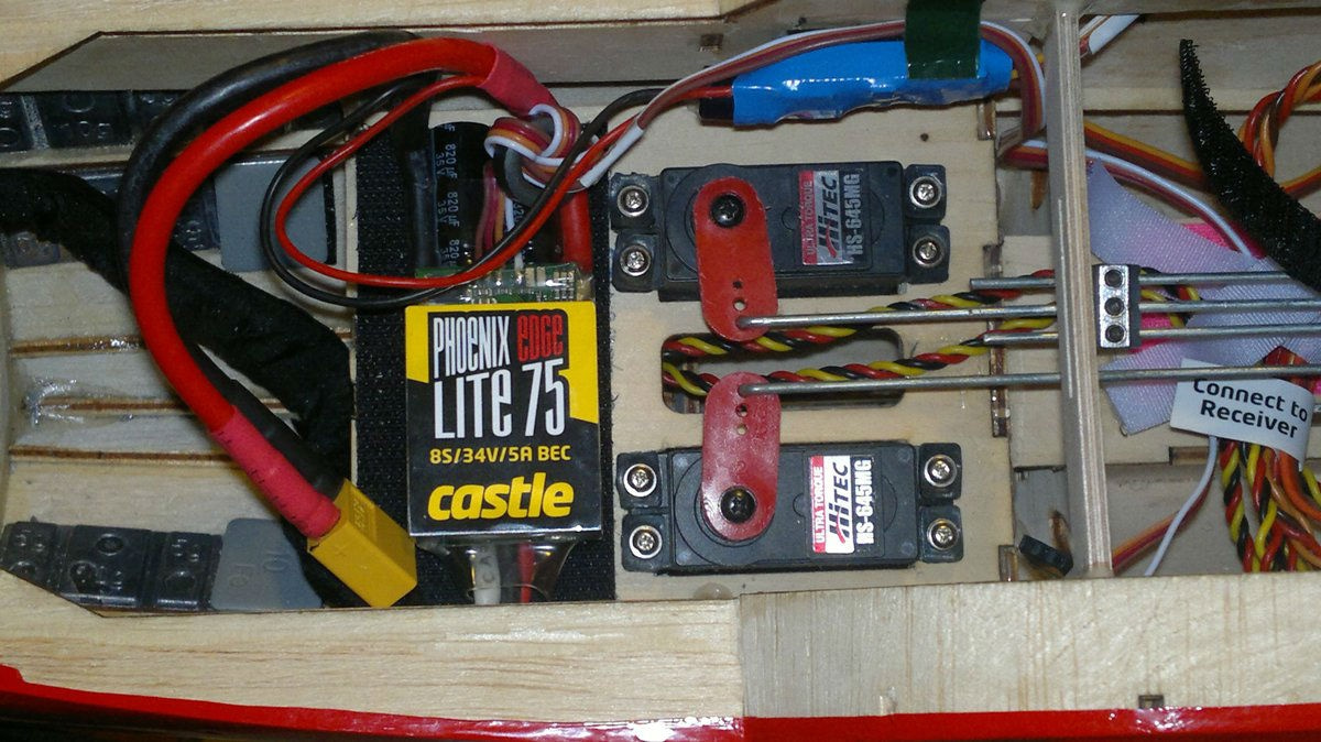

piotralski Opublikowano 16 Listopada 2013 Opublikowano 16 Listopada 2013 Zamówiłem Castle Phoenix Ice 75. Ma zdecydowanie lepsze odprowadzenie ciepła. Jak pogoda dopisze dam znać o postępach...
young Opublikowano 16 Listopada 2013 Opublikowano 16 Listopada 2013 bardzo podobny do turnigy chyba w tej samej fabryce składają. co do temperatury do dobrze że go wymieniasz, ,,
piotralski Opublikowano 12 Stycznia 2014 Opublikowano 12 Stycznia 2014 Castle o którym pisałem wcześniej okazał się ciut za ciężki, więc finalnie w modelu znalazła się wersja Lite Przy próbie statycznej 40 stopni....
