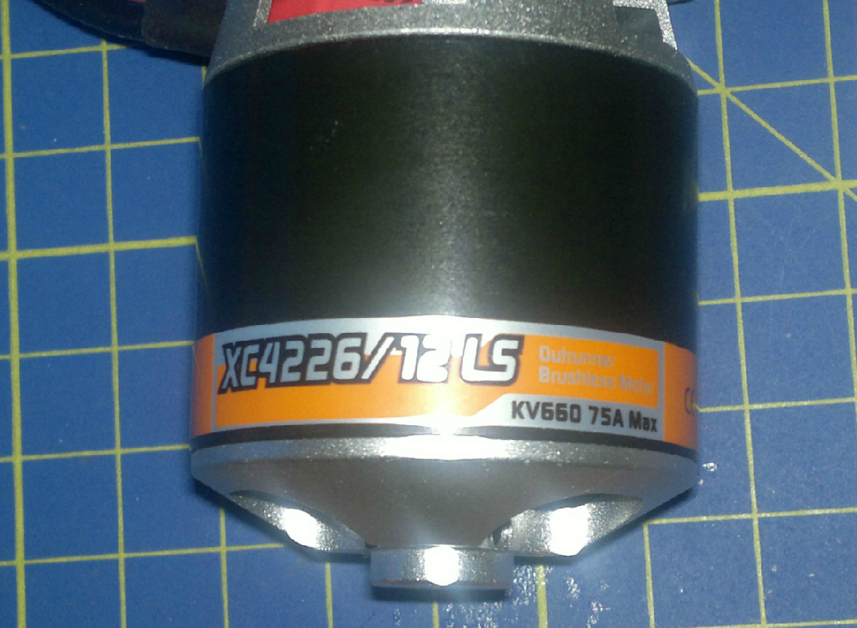

No i niestety, co nagle to po diable :D
Kupując XC4226/12LS zupełnie nie wziąłem pod uwagę sposobu mocowania tego silnika. Nie da się go zamocować od wewnątrz  :wacko:   Korpus silnika Jest szerszy względem krzyżaka mocującego....
Sezon w zasadzie rozpoczęty, więc szkoda czasu....... aby go zamontować musiałbym przerobić przednią wręgę i dodatkowo zapewne obciąć bardziej dzioba.
Silnik (nowy) idzie na półkę i czeka na zimę (więcej czasu na dłubanie), lub na inny model :D

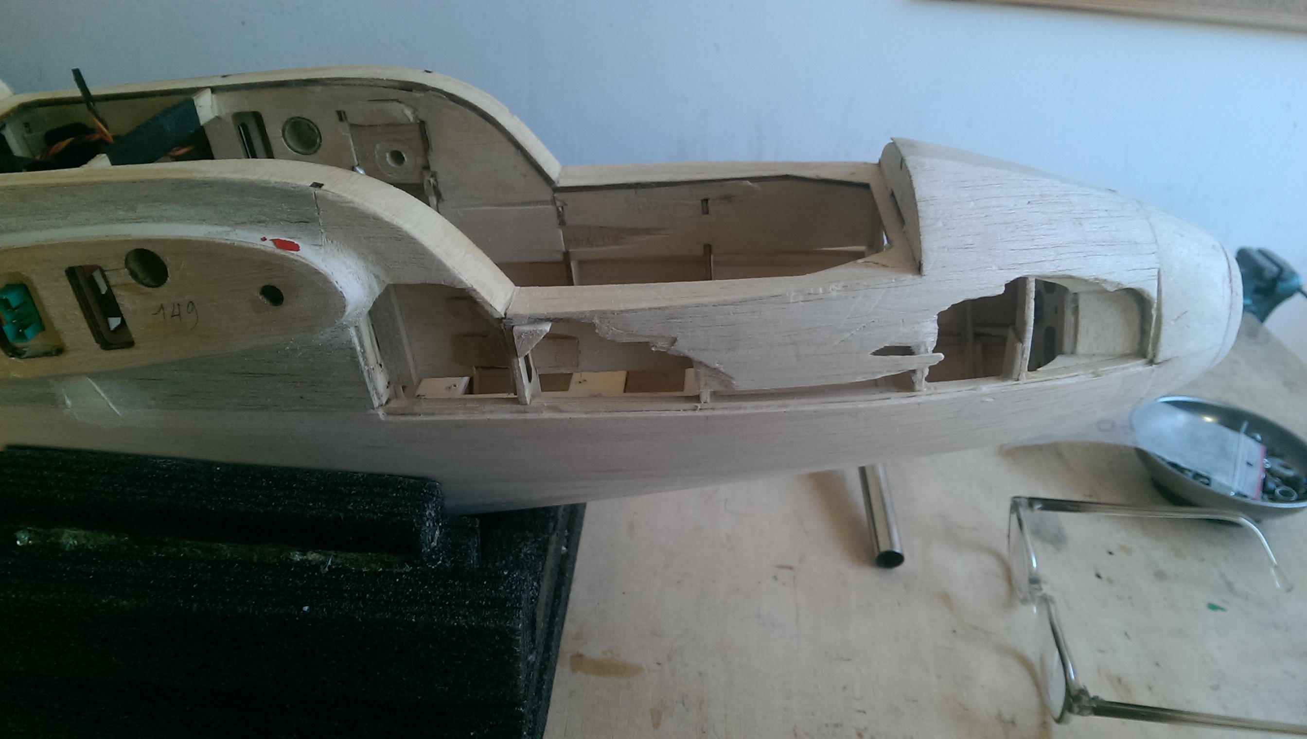

Straty... kadłub pękł na wysokości kółka, masakra...
Jednakże model nie poszedł na ognisko :)

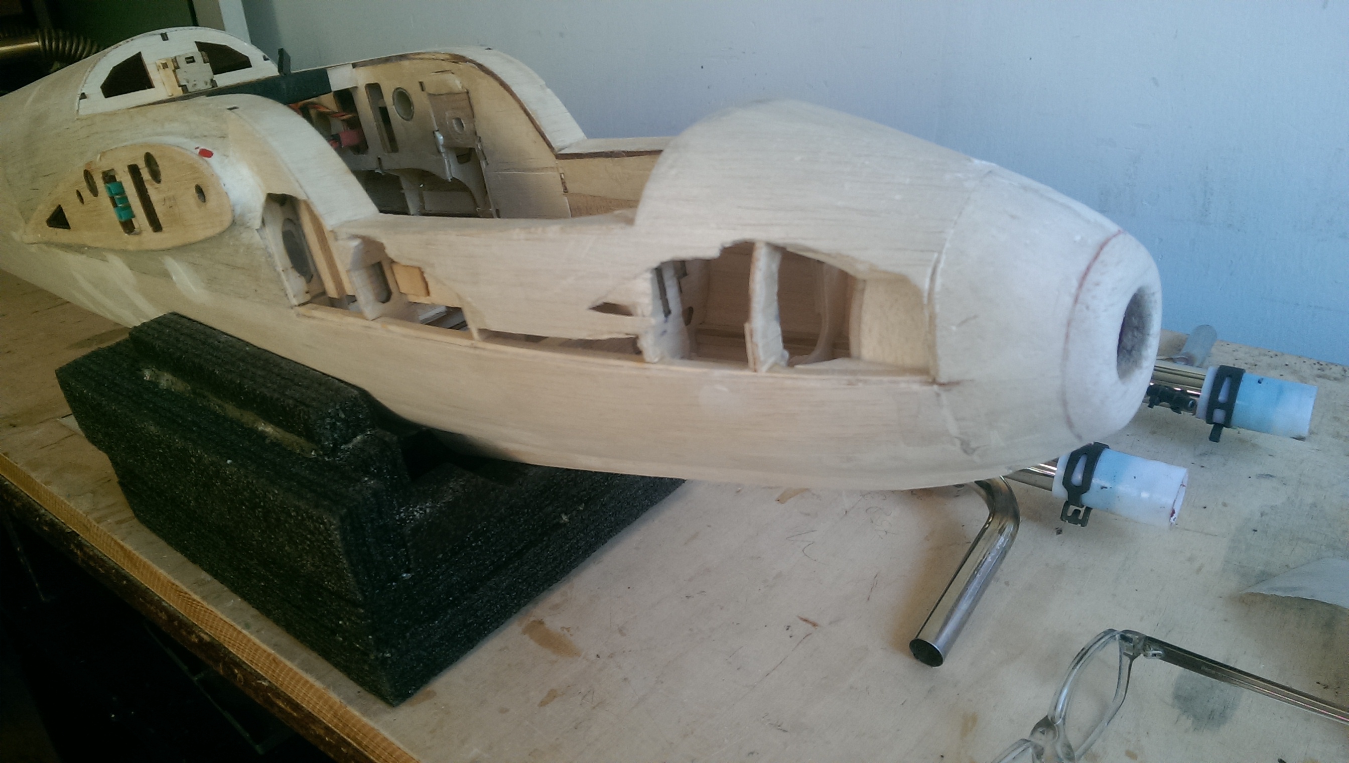

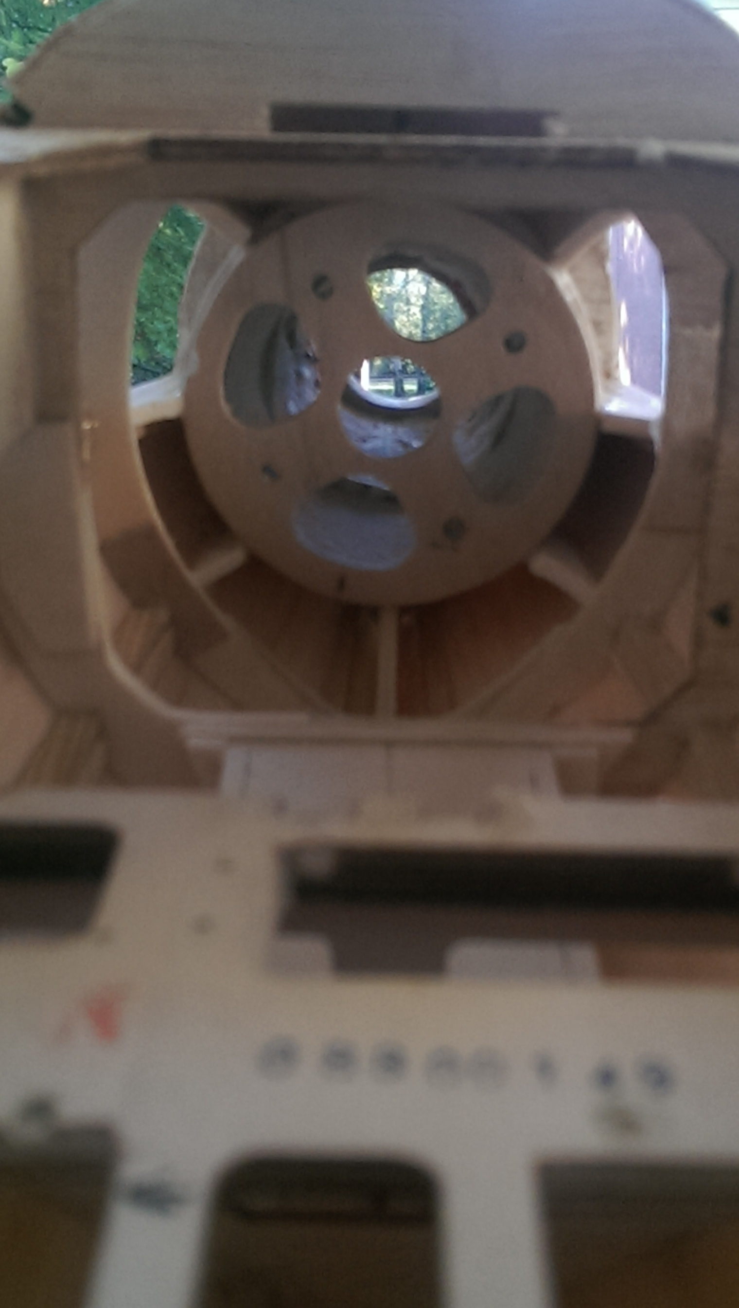

Skrzydła i reszta bez strat, przy okazji dzwona przerobiony został zupełnie przód modelu. Powstała wręga pod większy silnik prezentowany wcześniej XC4226/12S.

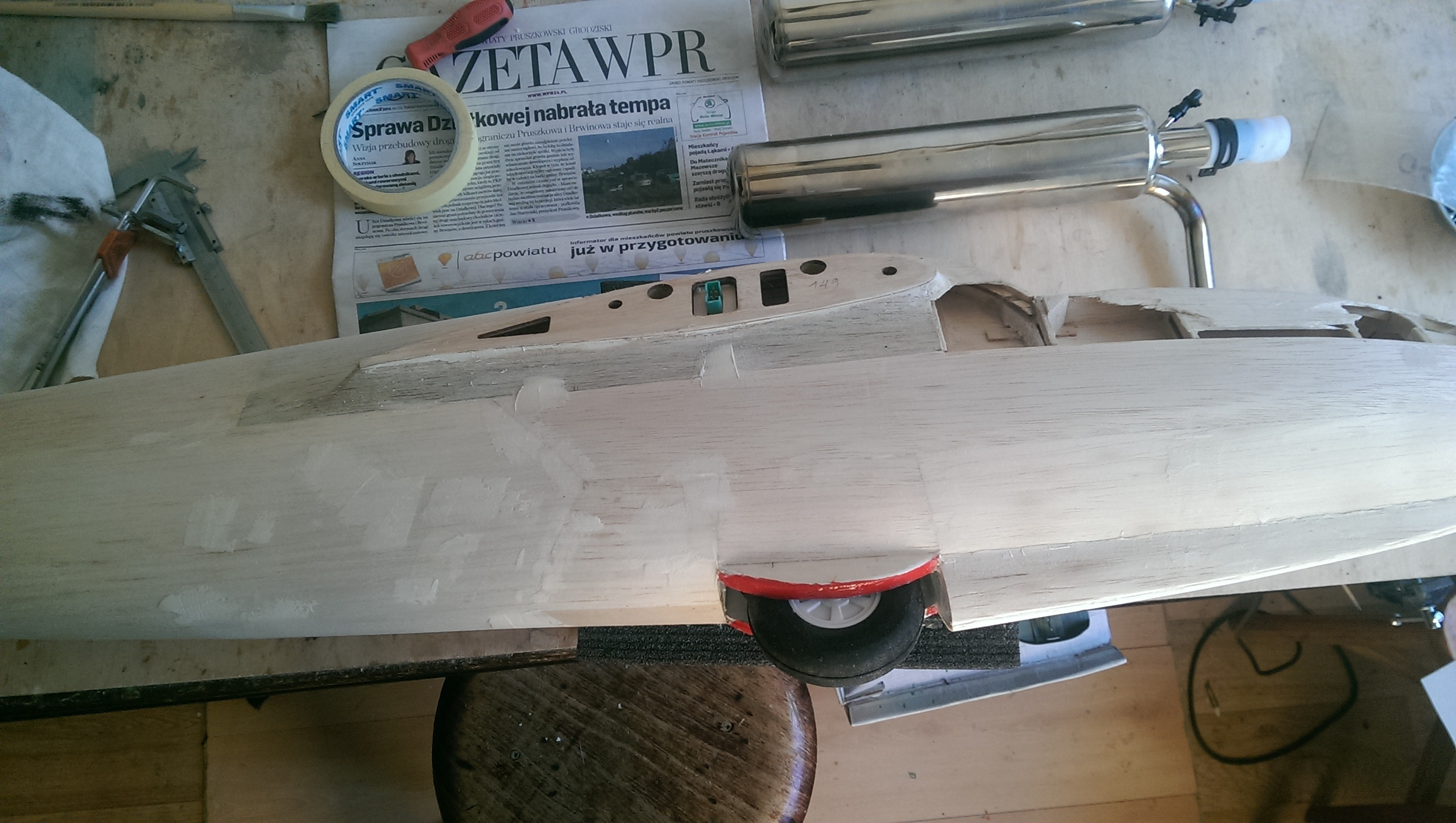

Wymienione zostały listewki wzmacniające z przodu (jakość poprzednich to jakaś porażka) i balsa (wcześniejsza uginała się jak gąbka). Serwa kierunku i wysokości pójdą bardziej do tylu, będzie dla nich nowa półka.
Kilka zdjęć poniżej.
Póki co balsa zmieniona do połowy ;)
Kadłub również zostanie pokryty Oratex'em (tak jak skrzydła).

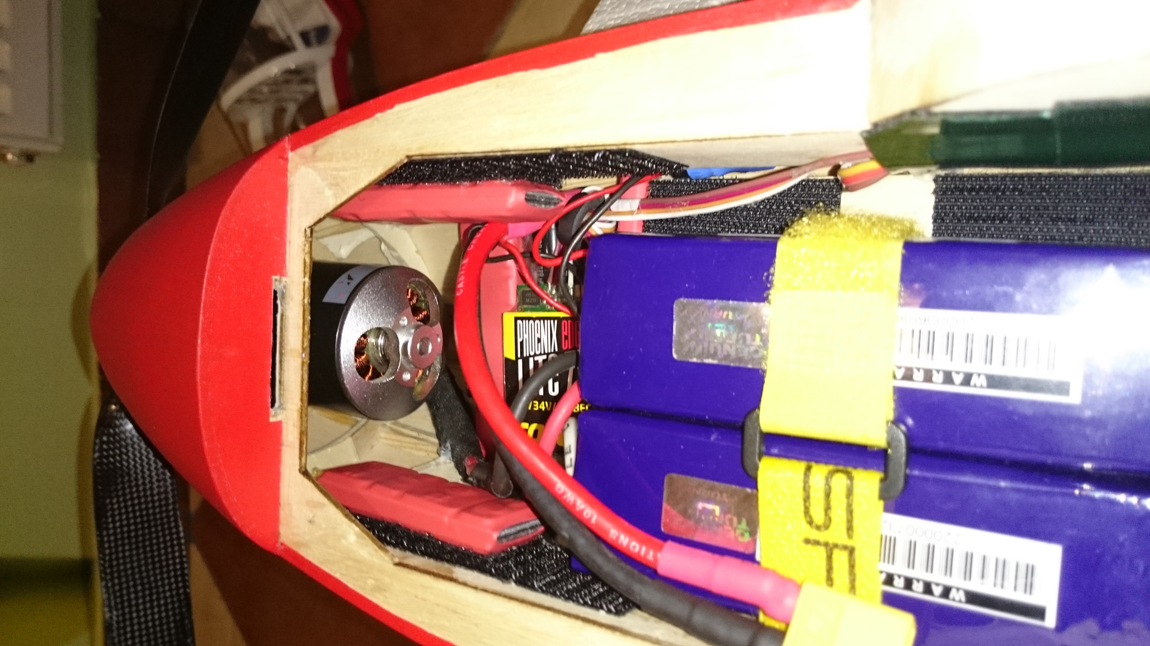

A tak to teraz wygląda po odbudowie... Kadłub pokryty oratexem.

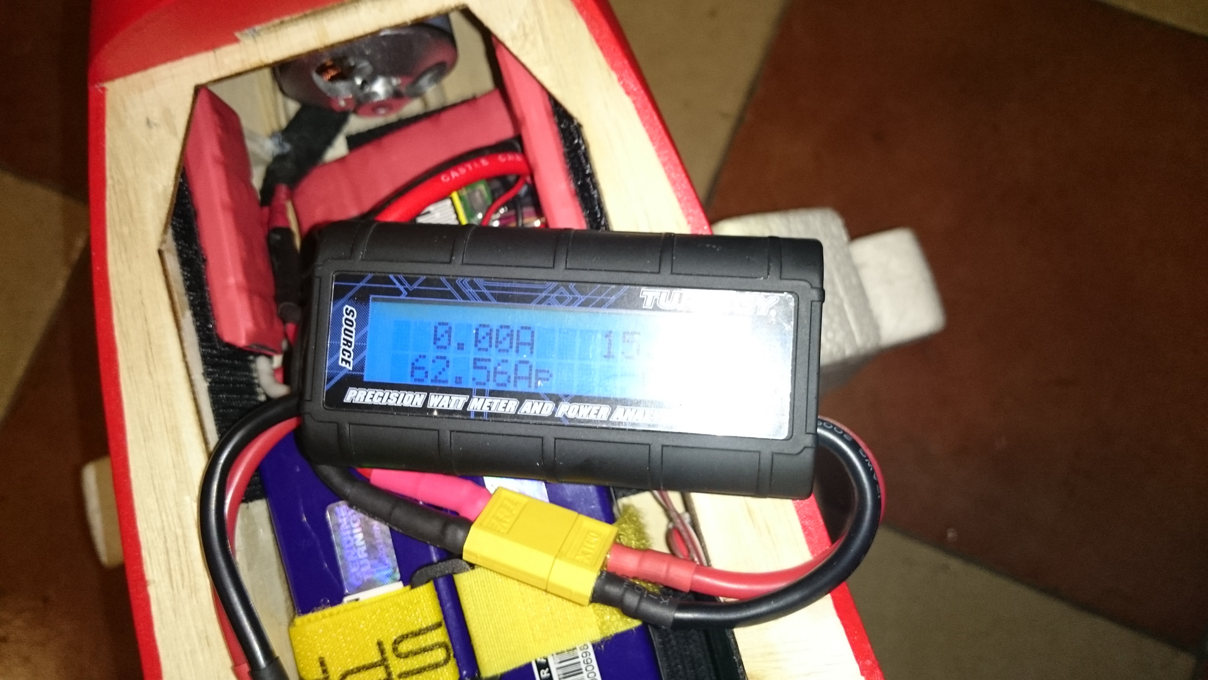

Zasilanie będzie 4S z połączonych dwóch pakietów 2200mAh.
Półka z serwami poszła sporo do tyłu. Dodatkowe dociążenie dzioba jest na rzepach...
Jak wszystko będzie ok będą nowe pakiety.
Pobór prądu w zasadzie 60A.
Waga poniżej 4kg.
Może w przyszła niedzielę da się oblatać ....

Ale te 68A to chyba sporo tyle, że to pewnie przy starcie. Później już widać że trochę spada.

Konrad, model naprawdę bardzo cieszy w locie, i na postoju... jest piękny i wspaniale lata!
Co do prądu, będę jeszcze walczył, aczkolwiek 5 wind w zupełności starcza, a jak bym szedł na pół gazu (bo z takim powerem spokojnie idzie w górę) to zapewne dziesięć :)
