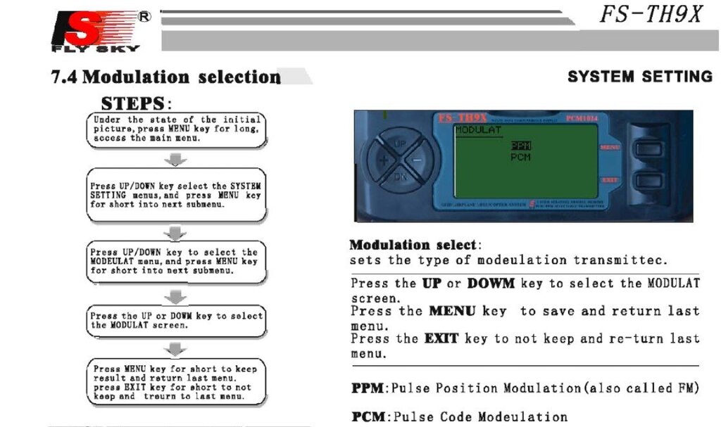

Bodzioch Opublikowano 10 Grudnia 2020 Opublikowano 10 Grudnia 2020 Błażej sprawdź ten moduł z tym nadajnikiem 27MHz czy zadziała. Czasem impulsy ze starych nadajników nie pasujące do tego modułu 2,4GHz. Kiedyś coś takiego przerabiałem ale nie ze wszystkimi nadajnikami zadziałało. Może być potrzeba dorobić jakiś inwerter. Robert na foto widać tylko jakim sygnałem chcesz modulować moduł 2,4 GHz w nadajniku. System AFHDS kiedy powstawał chyba nie przewidywał wyjścia PPM. Ale mogę się mylić.
