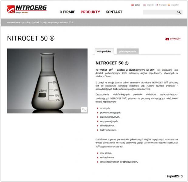

f2cmariusz Opublikowano 15 Lipca 2019 Opublikowano 15 Lipca 2019 pozwolę sobie na uzupełnienie informacji i przekierowanie na: https://pfmrc.eu/index.php/topic/76502-replika-polskiego-silniczka-sim-2b-ambitny-projekt/page-14 gdzie od postu 262 temat paliwa jest dokładnie pokazany przeze mnie. Od 1976 roku brałem i biorę udział w zawodach modeli wyścigowych z silnikiem 2,5 cm3 samozapłonowym. A paliwo i wiele innych czynników pozwoliło mi zostać drużynowo razem ze wspaniałymi kolegami trzecie miejsce w Mistrzostwach Europy 2017 (Bekescsaba) jak i w zeszłym roku drugie miejsce na Mistrzostwach Świata Modeli Latających na Uwięzi (Landres). Dla przypomnienia: zdecydowanie nie polecam bo to po prostu jest dla zdrowia szkodliwe. Kolega inżynier Olek Gałkowski produkujący ten zajzajer nie żyje... w Modelarzu Olek zamieścił artykuł o właściwościach azotynu amylu i sposobie jego wytworzenia. aktualny współczesny dodatek produkowany w Polsce bez problemu do nabycia w Krupskim Młynie. Problem tylko w tym że należy kupić cysternę... Ale od czego są koledzy modelarze. Oni są wszędzie... 1
