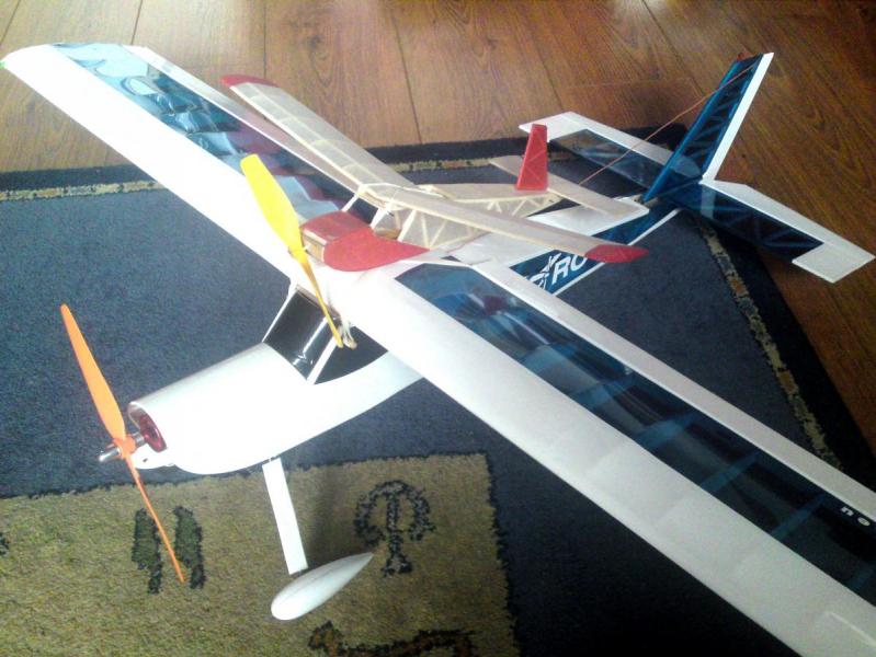

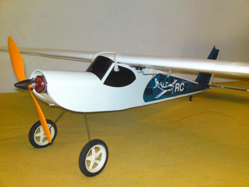

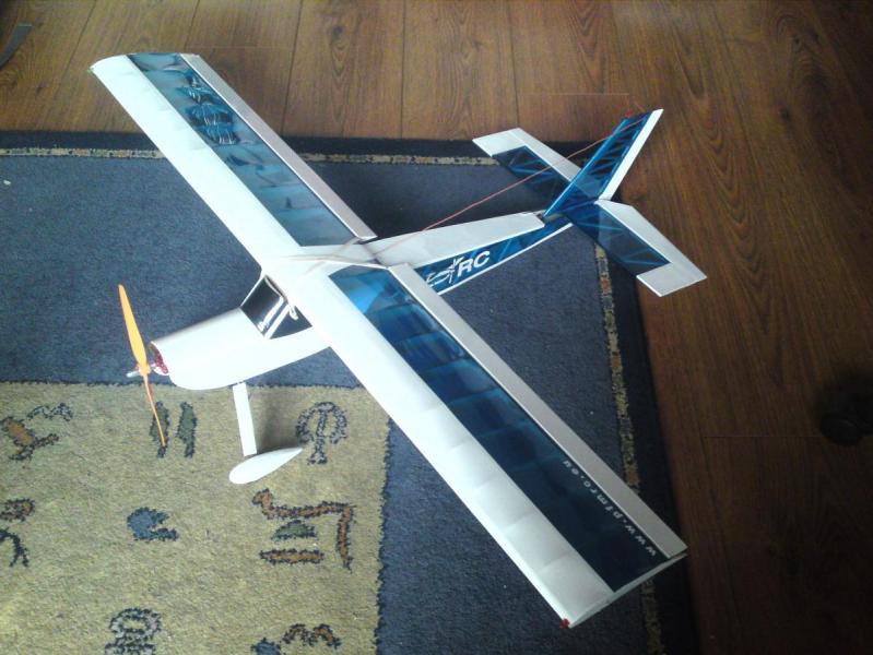

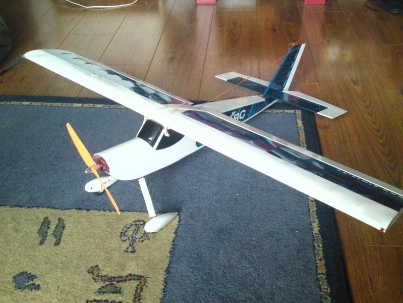

Marcin K. Opublikowano 8 Marca 2013 Udostępnij Opublikowano 8 Marca 2013 Opcjonalne przedłużenie skrzydla? Odnośnik do komentarza Udostępnij na innych stronach Więcej opcji udostępniania...

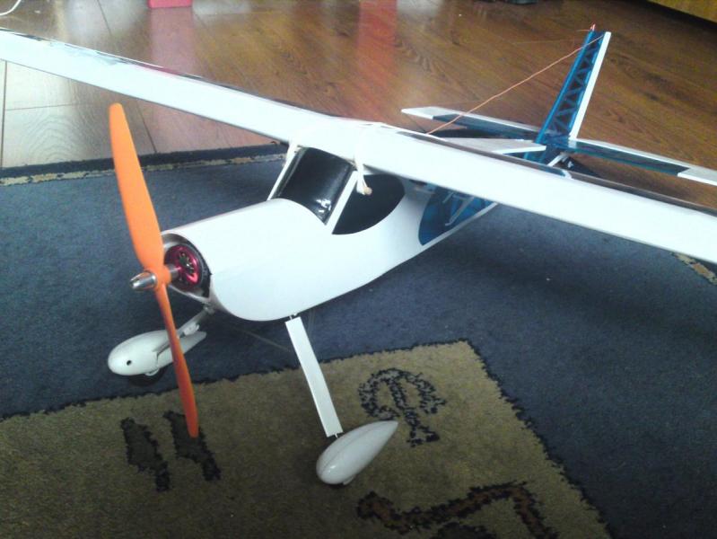

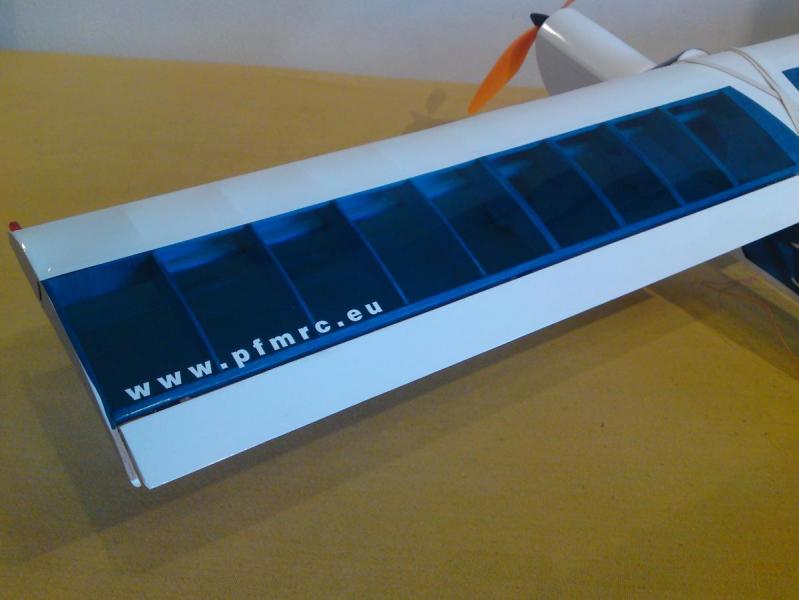

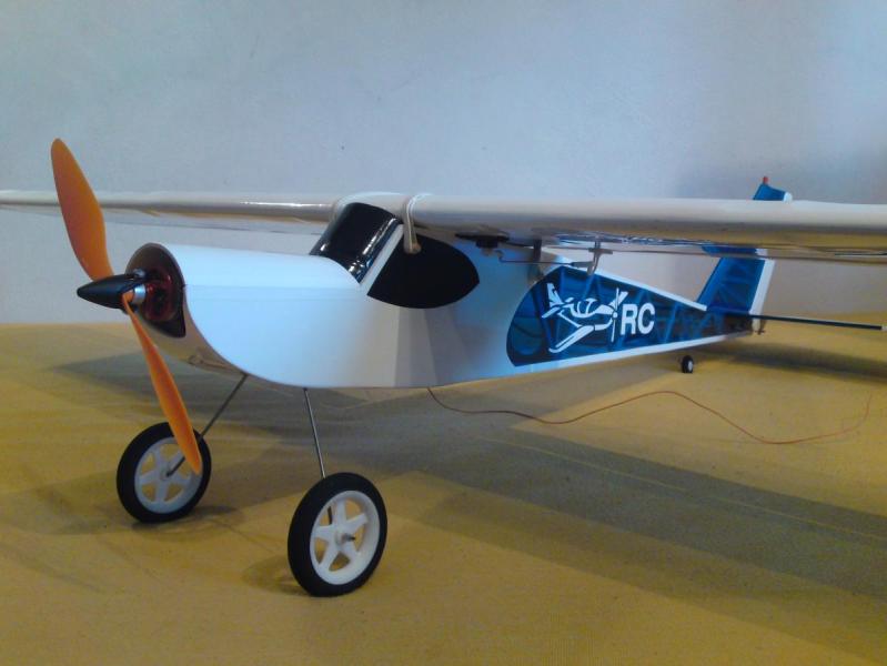

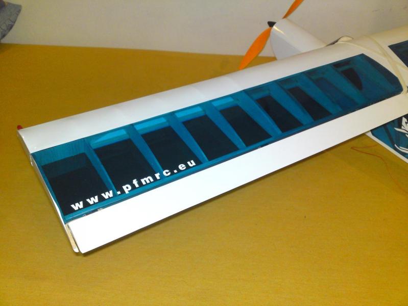

wiatrak Opublikowano 8 Marca 2013 Autor Udostępnij Opublikowano 8 Marca 2013 Zgadłeś To jest mocowanie na bagnet do różnych końcówek skrzydeł. Pomysł taki jak w "Delfinie" W. Schiera. A profil zmieniłem na Clark-y 12% Model ma lotki, więc z tego co czytałem to oryginalny profil mógłby stwarzać kłopoty. Odnośnik do komentarza Udostępnij na innych stronach Więcej opcji udostępniania...
Marcin K. Opublikowano 8 Marca 2013 Udostępnij Opublikowano 8 Marca 2013 Na pw podam adres do wysłania browca mialem podobnie rozwiązane dołączane skrzydeł w szybowcu z .92r Wicherek jest stworzony do testów Odnośnik do komentarza Udostępnij na innych stronach Więcej opcji udostępniania...
Bartek Piękoś Opublikowano 20 Marca 2013 Udostępnij Opublikowano 20 Marca 2013 Świetnie wygląda Twój model! Chylę czoła przed umiejętnościami, zwłaszcza w tak młodym wieku (jeśli wybaczysz osobistą uwagę ). Kolejny model, w którym fantastycznie wychodzi efekt krycia folią. Musz się kiedyś skusic. Kibicuję w oblatywaniu! Odnośnik do komentarza Udostępnij na innych stronach Więcej opcji udostępniania...
wiatrak Opublikowano 20 Marca 2013 Autor Udostępnij Opublikowano 20 Marca 2013 Dzięki za uznanie przy tym modelu staram się jak najlepiej. Z tej budowy wiele się nauczyłem, i wiem jakich błędów w następnych modelach nie zrobię, a jakie rozwiązania będę stosował. Oklejanie folią dla mnie jest bardzo trudne. Wymaga wiele cierpliwości i uwagi, bo z daleka może być super, ale szczegółów już się nie da tak ładnie wykończyć. Pozostaje mi zrobić końcówki skrzydeł, ale jakoś nie mogę się do tego zabrać, bo za dużo nauki przed Świętami. Za to zrobiłem już bagnety ze sklejki 3mm i "ponaklejkowałem" co nieco model. Szymek-98-PL Dzięki za naklejkę Odnośnik do komentarza Udostępnij na innych stronach Więcej opcji udostępniania...

Bartek Piękoś Opublikowano 25 Kwietnia 2013 Udostępnij Opublikowano 25 Kwietnia 2013 Gratuluję odwagi, indywidualnego podejścia i konsekwencji. I, raz jeszcze to napiszę, niewątpliwego talentu modelarskiego. Piękna maszyna, której wygląd w dodatku tchnie świeżością. Zżera mnie zazdrość Edit: Nie wiem, czy zamieściłeś w relacji a mi się nie wyświetla, czy nie, ale bardzo mnie ciekawi jak robiłeś połączenia folii niebieskiej i białej (na skrzydłach, eliptyczne połączenie na bokach kadłuba). A folię wycinałeś ręcznie? Może masz jakies foty z budowy, ew. mógłbys opisac. Dzięki z góry. I gratulacje raz jeszcze. Odnośnik do komentarza Udostępnij na innych stronach Więcej opcji udostępniania...
wiatrak Opublikowano 1 Maja 2013 Autor Udostępnij Opublikowano 1 Maja 2013 Skrzydła pokrywałem od spływu do dźwigara niebieską folią, a potem na to biała folia z półcentymetrową zakładką. Podobnie kadłub. Folię wycinałem ręcznie. To bardzo paskudna robota. Trzeba mieć bardzo ostry skalpel, a folia ślizga się po stole... No, ale jako tako wyszło Odnośnik do komentarza Udostępnij na innych stronach Więcej opcji udostępniania...
